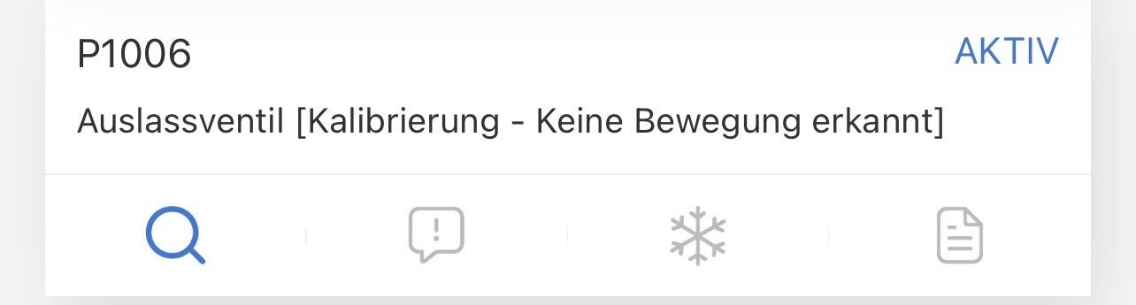

danke für die antworten ich werde es mal ausprobieren. Ich hatte die beiden map Sensoren gewechselt in der Hoffnung das es damit was zu tun hat. Aber aus dem Fehler p1005 wurde p1006 Auslassventil [Kalibrierung - Keine Bewegung erkannt]. Jetzt dachte ich das vielleicht die Ventile eingestellt werden müssen. Aber wenn das die Auspuff Klappe sein soll werde ich das erstmal probieren.

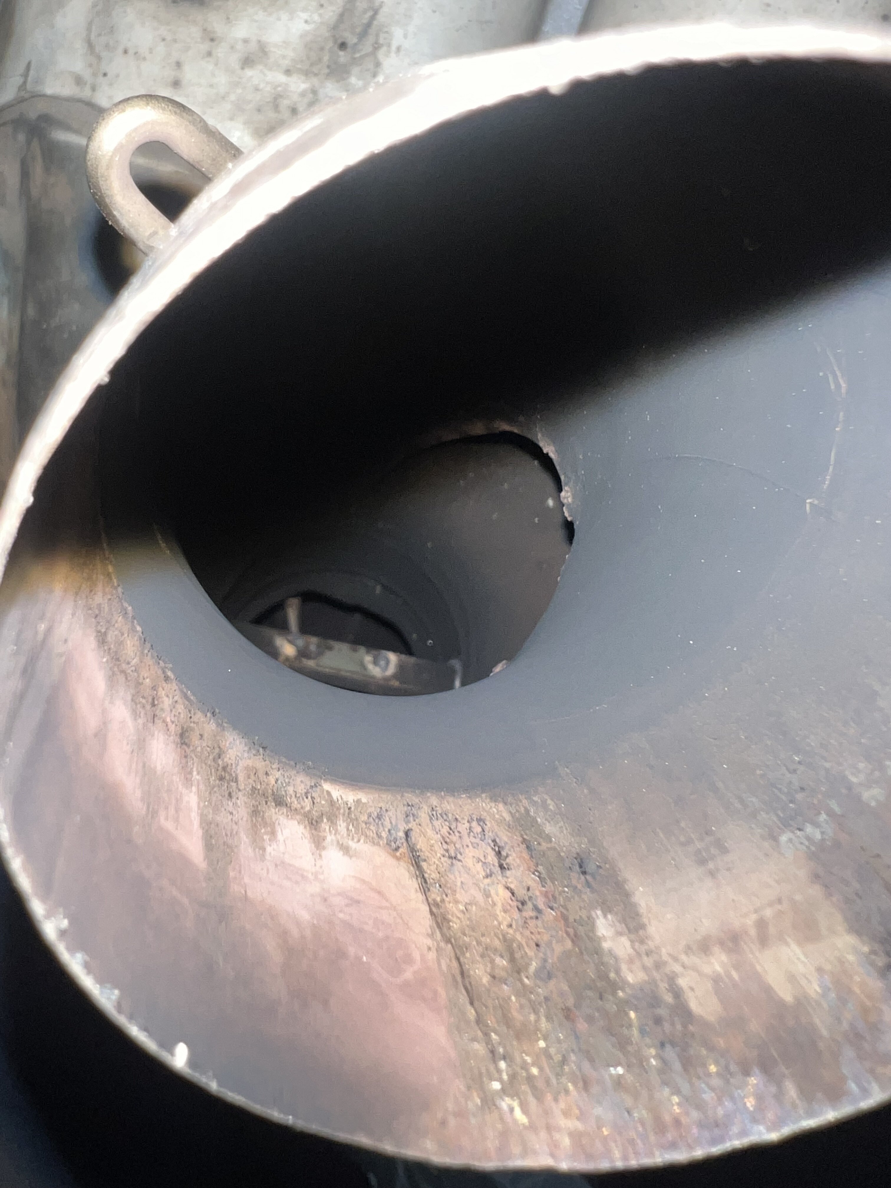

Mit Auslaussventil ist die Auspuffklappe gemeint. Wahrscheinlich muss die gangbar gemacht werden, weil nicht die Endstelungen erreicht werden.
Gruß Ingo #57

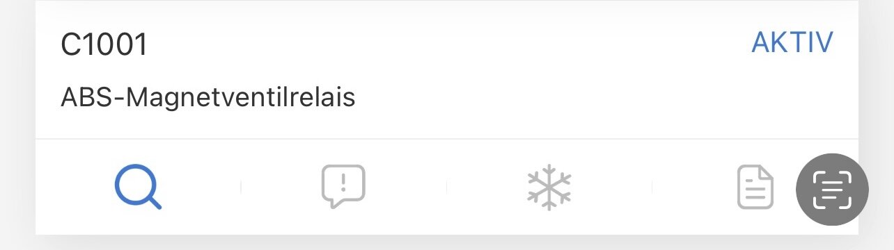

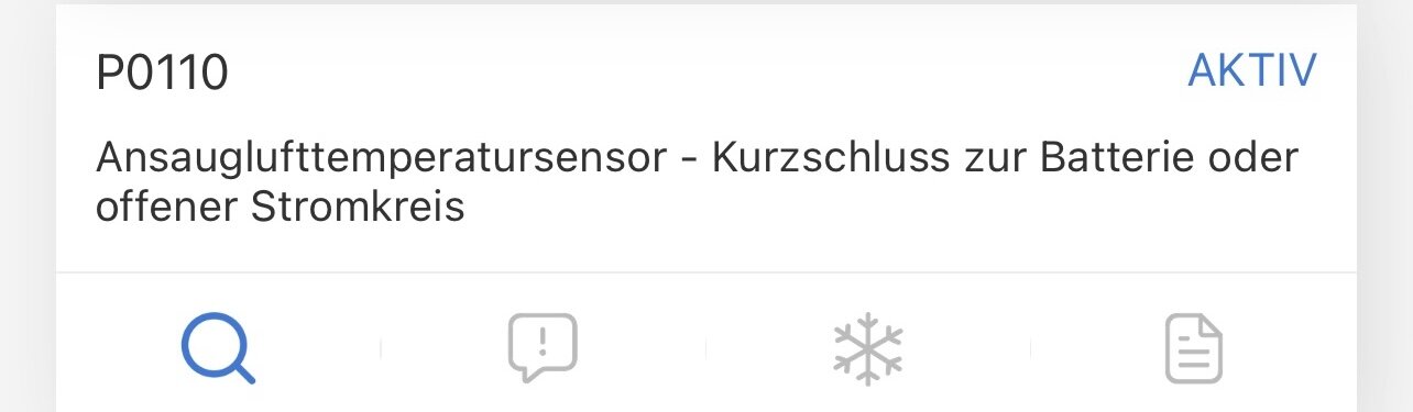

Das könnte gut möglich sein da ich Sie für wirklich sehr laut empfinde. Sie hat auch fehlzündungen. Außerdem hat Sie noch diese Fehler
