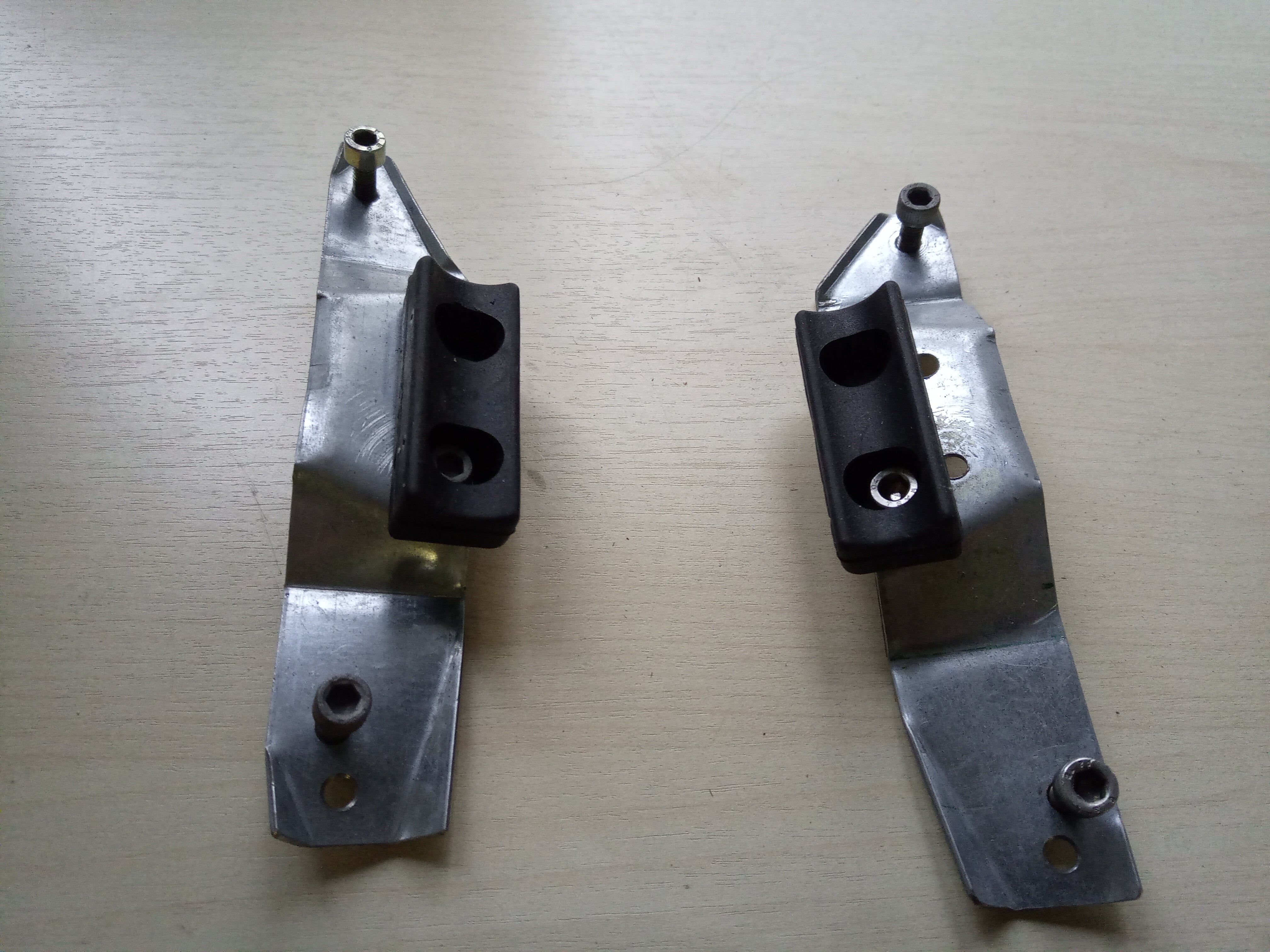

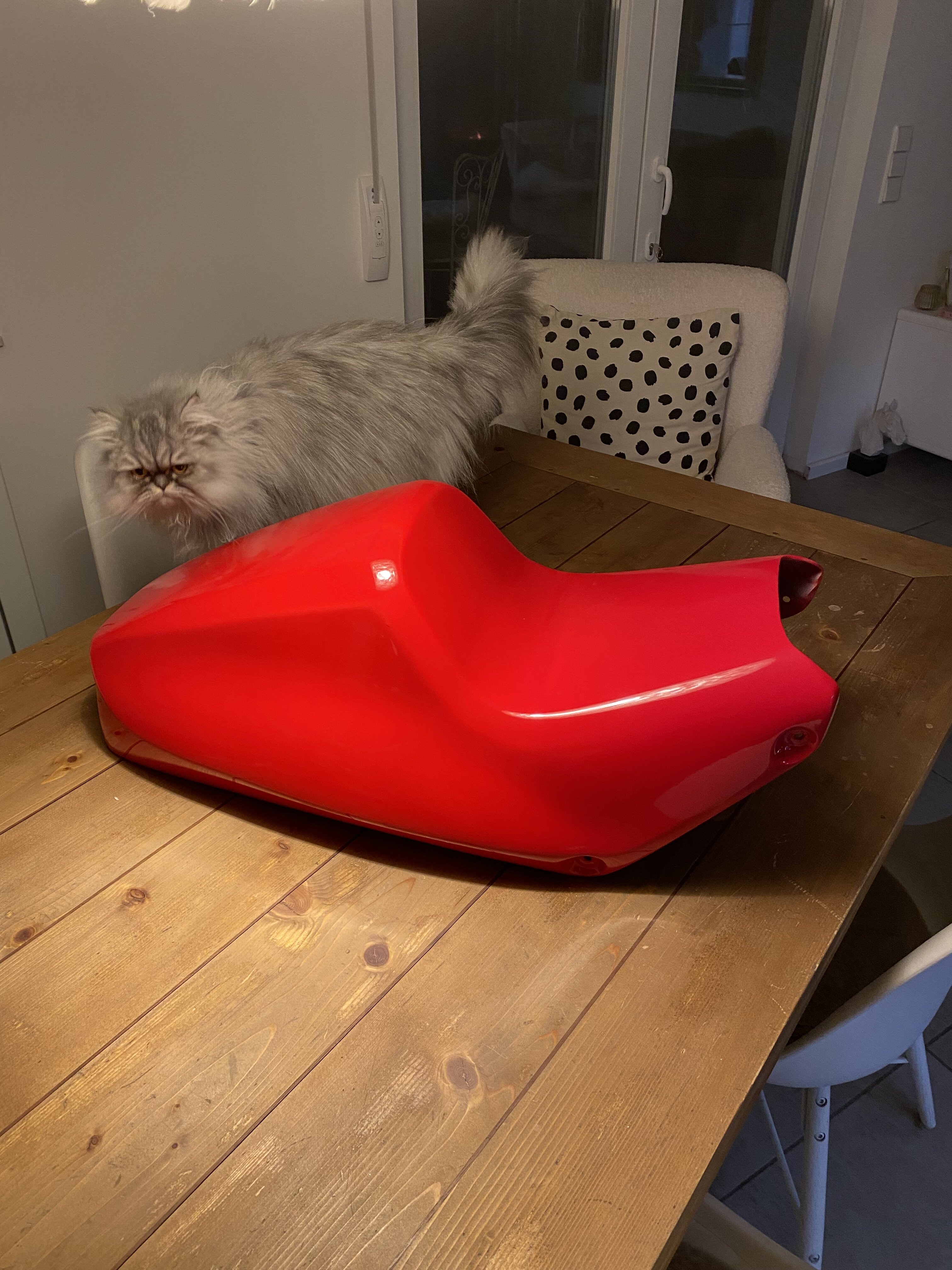

Moin,bin im Begriff bei meiner neu erworbenen 900SS aus 93 einen Solo-Höcker nachzurüsten der beim Kauf dabei war.Jetzt Frage in die Runde zwecks Befestigung: Alleine an den vier Befestigungsschrauben wird das Ding meine 85kilo nicht halten.Wie habt ihr das gelösst? Die originalen Halter sind ja nicht grade billig.Die seitlichen Aufkleber gibt es scheinbar nur noch die eine Seite zu kaufen so wie das hintere Sitzbankpolster nicht mehr erhältlich ist.
Bin dankbar für inputIMG_4957.thumb.jpeg.bdac9aeaece10164f44de1d255ab7ef7.jpegIMG_4881.thumb.png.2eda849d30a040a82a40763c9cd7b4e0.png
Hab die Halterungen letztens im Schraubstock selbst gekantet.

Das Polster habe ich mir ebenfalls selbst gebaut.
