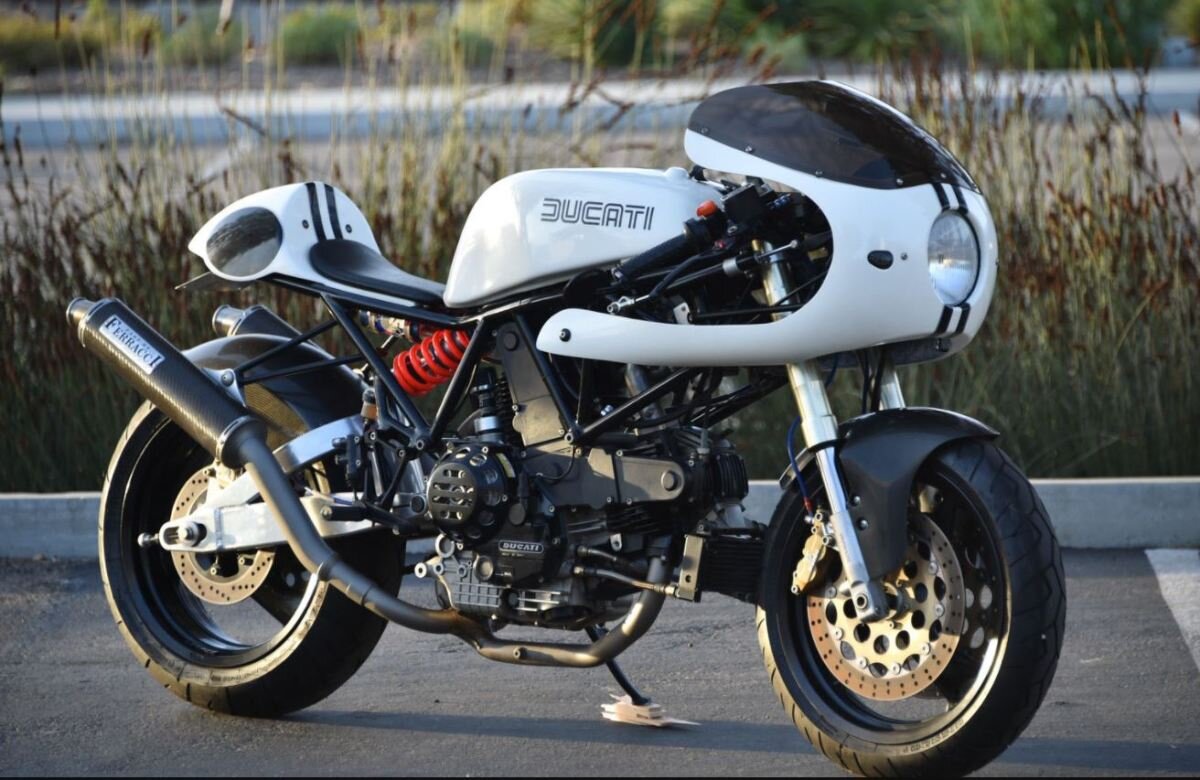

@bergbewohner01 Das ist nicht die Schwinge von deinem Bild, die ist anders.
http://www.unionmotorcycle.com/images/bikes/customs/ducati/ducati_main_large.jpg
Leider steht auf der Seite vom Erbauer auch nicht genau was das ist http://www.unionmotorcycle.com/bikes.html

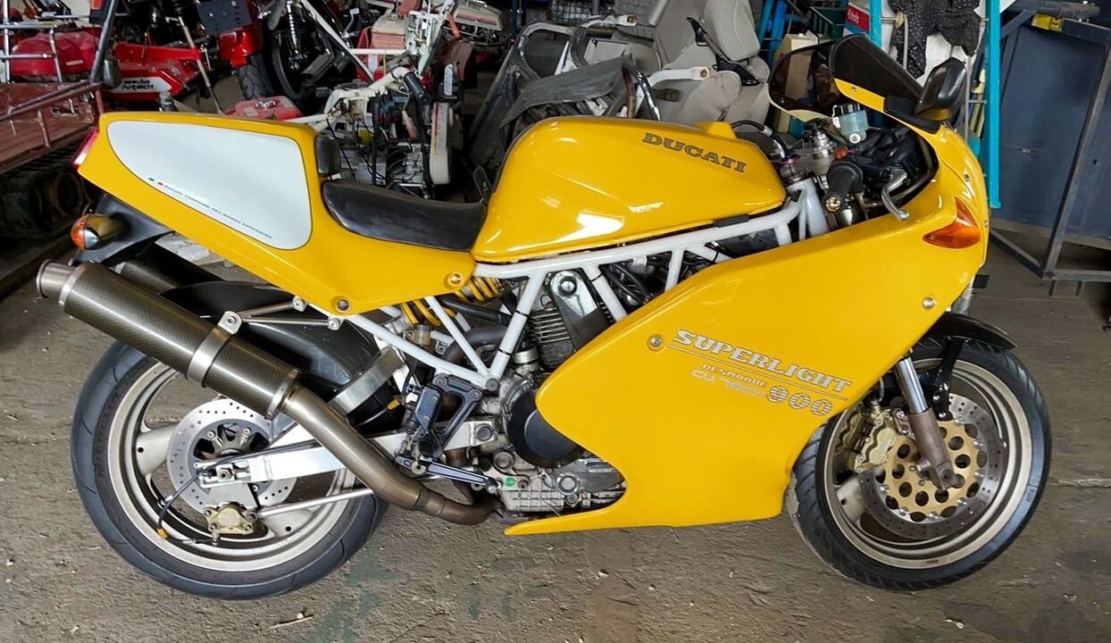

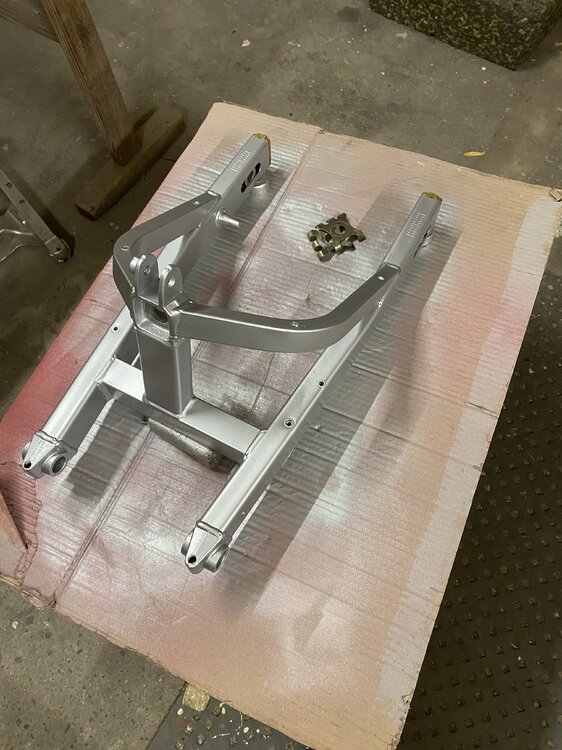

Das auf dem Bild von @Fözzi ist eine 1000 SS i.e. Schwinge. Aus dem Duc-Regal das Beste was man machen könnte. Passt auch 1:1. Findet man aber nur noch ganz selten und dann zu horrenden Preisen.

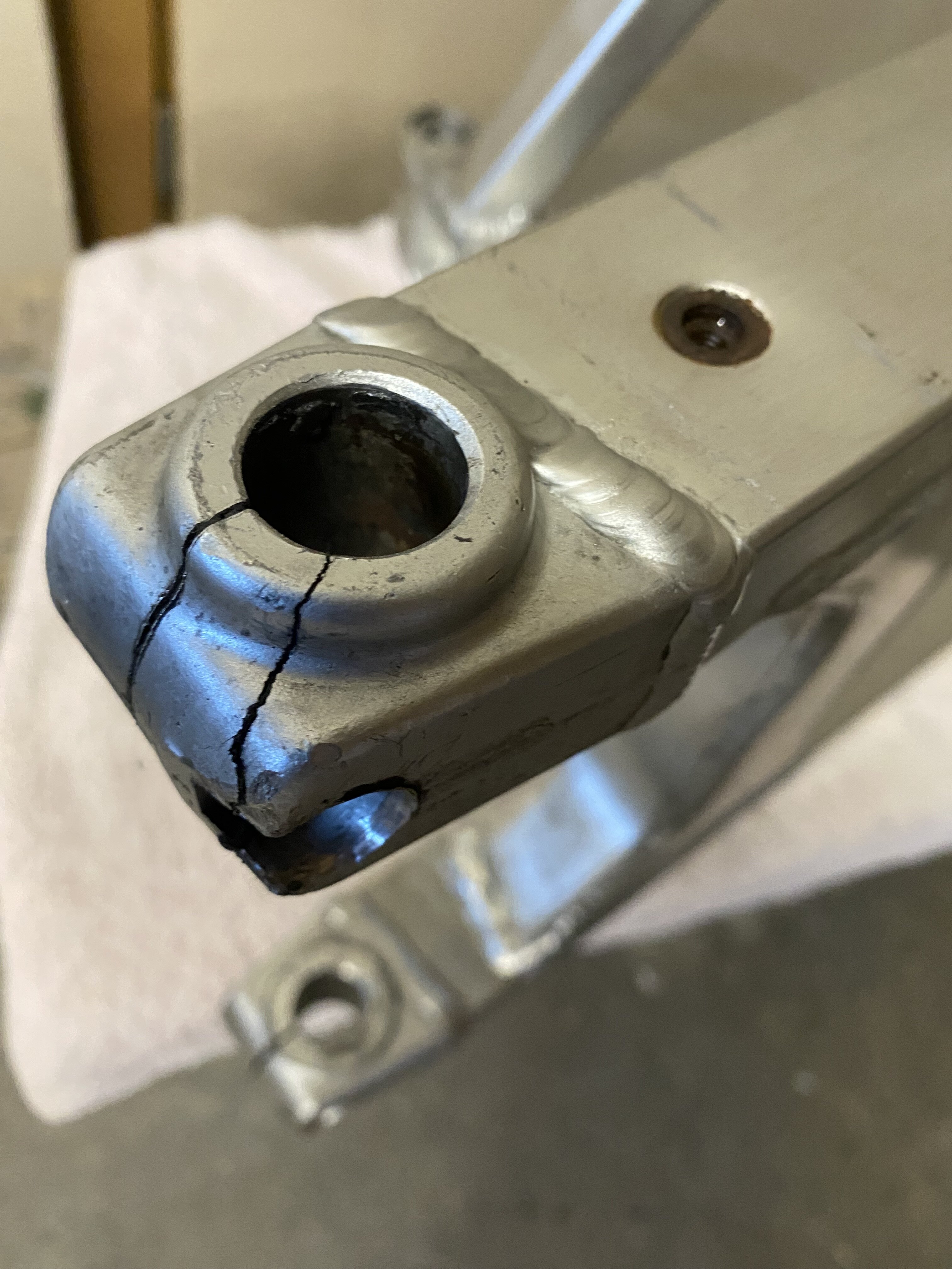

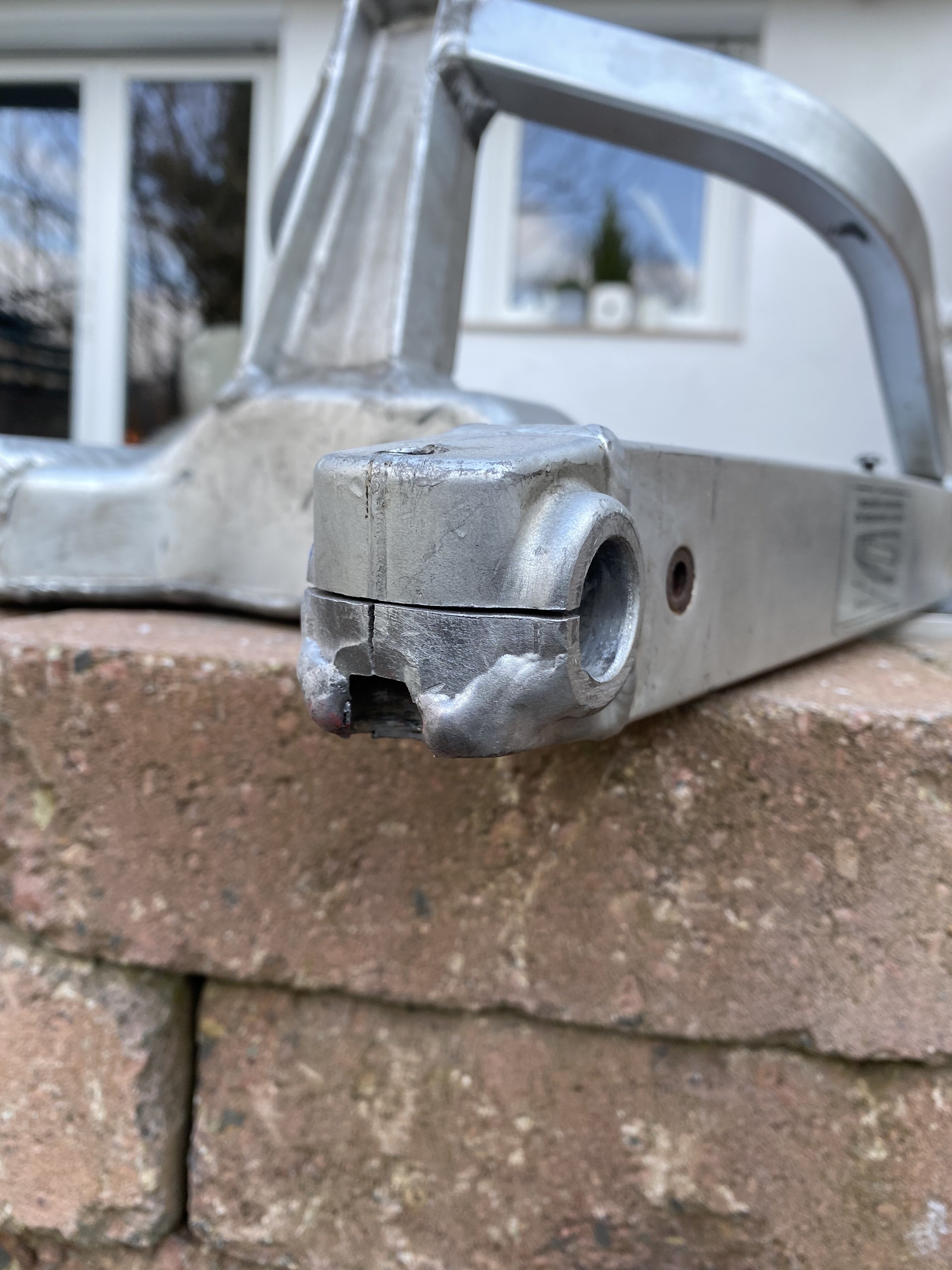

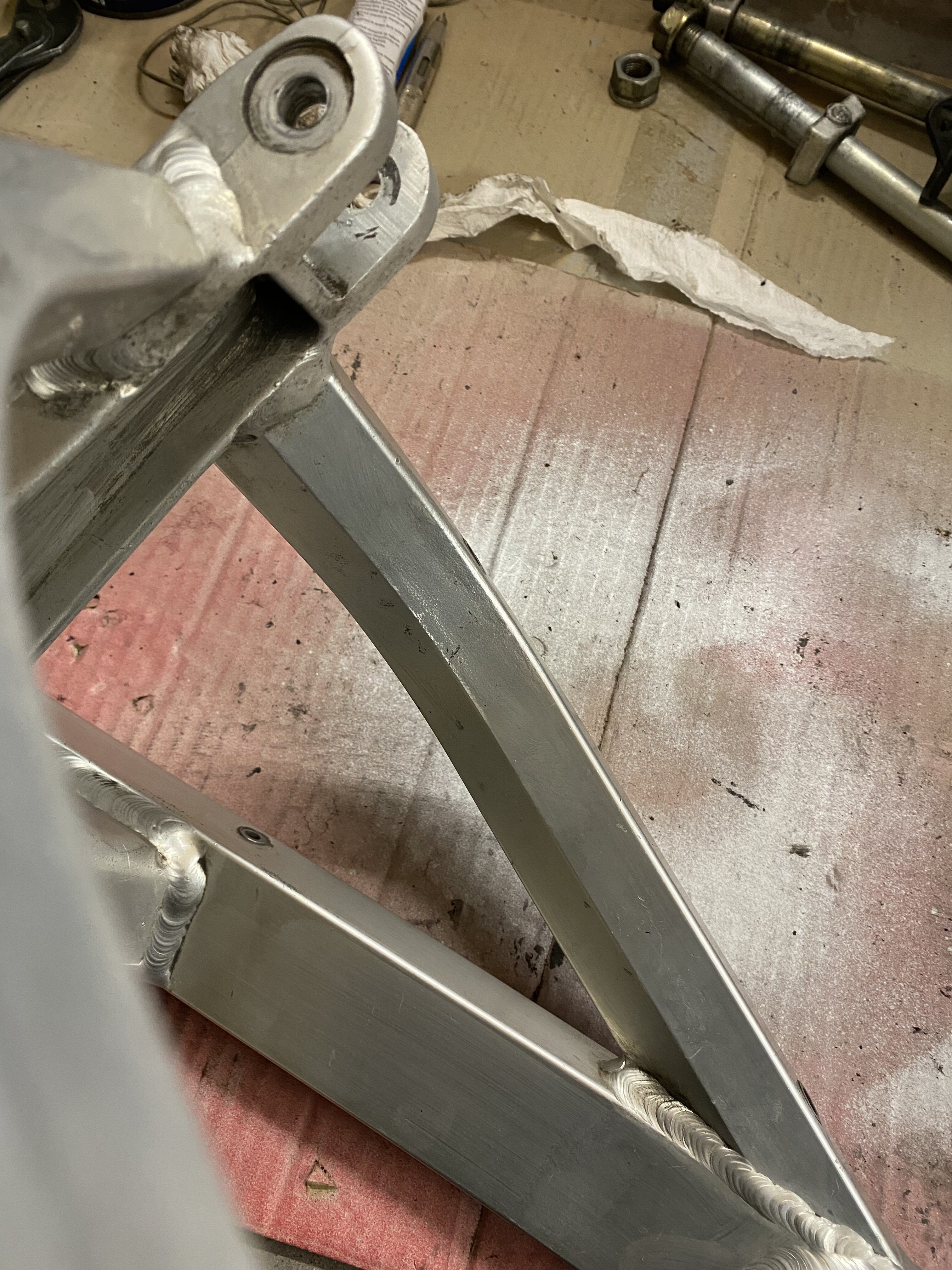

@Suedbadener900 Ich habe meine 750ss auf die Aluschwinge der 900ss/sl umgerüstet. Ist die aus dem Bild mit der gelben SL. Aber die "verstärkte Version" späteren Baujahres. Solche Schwingen findet man noch zu akzeptablen Preisen im Netz. Dabei darauf achten, dass die nicht gerissen sind an der Achsklemmung (das passiert wenn zu fest angezogen wird).
Die Stahlschwinge finde ich jetzt nicht so "sexy". Das wäre für mich in deiner Lage keine attraktive Option.

Dankeschön, das sieht wirklich nicht gut aus. Die Stahlschwinge ist funktional sicher gleichwertig und gewichtsmäßig auch nicht die extreme Verschlechterung, das Image ist halt einfach weniger schick. Ein alter Konstruktionsgrundsatz lautet ja "keep it simple" - davon ist Ducati natürlich das blanke Gegenteil, und das macht ja auch einen Teil des Reizes aus (s. Diskussionen zum neuen Motor mit kettengesteuertem Ventiltrieb und Abkehr von der Desmodromik). Aber lackiert sieht die Stahlschwinge auch schon ganz schick aus!

Das ist genau die Stelle der Aluschwinge die unter Anderem reißt, wenn das korrekte Anzugsmoment nicht penibel beachtet wird.
