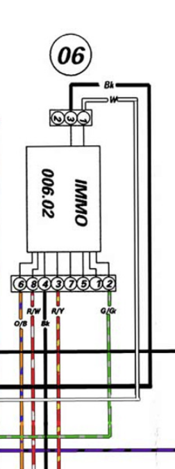

Eine Immo-CPU gibts nicht, das ist der Transponder für die Antenne
der bei den späteren Modellen im Tacho sitzt. G
Wait, reden wir übers gleiche Baujahr? Ich weiß es nicht mal selber.
Ducat hat wohl in der Zeit permanent Sachen geändert.
Ducati nennt dieses Ding explizit "Immobilizer CPU". Du meinst, dass es nur die Daten aus dem Schlüssel ausliest und digital (Body 7?) an die ECU gibt, selbst aber keine Meinung dazu hat, ob die richtig ist oder nicht?

bei den Modellen im Tacho sieht das so aus , ein Chip von Philips
Man sieht die SPI-Schnittstelle die den internen MCU mit benutzt,
in der Tat kann das FIAT Kästle eine eigene MCU drin haben.
Der Test hierbei wäre dass man die 59M absteckt,  und mit versch. Schlüsseln
den Blinkcode beobachtet .
Bei den neueren ist 1x bl. Richtiger Schl. erkannt, 2x nix erkannt oder Antenne kaputt
3x bl. falscher Schlüssel erkannt, LED aus = richtiger Schl. von 5xM bestätigt.
Bei den alten Dingern weiß ich es nicht, habe dazu auch keinen Kabelbaum. G

Alternativ könnte man vielleicht eine andere 59M-Software, bei der die Code-Prüfung sicher im Cockpit stattfindet (749, glaub ich zB)
du meinst nur im Cockpitbei den M4 nicht, die ECU ist immer mitbestimmend .....  .
Nach den Blinkcodes 1x, 2x, 3x bleibt die Immo LED immer an ! auch bei ST3,
sie geht erst aus wenn die ECU den richtigen Key bestätigt oder wenn sie anspringt.
Das mit dem Bit funzt da nicht, man braucht Zugriff auf die inneren Register des Prozessors,
das geht mit einem Entwicklungssystem bzw. Debugger der internen STM CPU.
Man muss mir die ECU zusenden, dann kann ich das in Firma machen (lassen).  G
