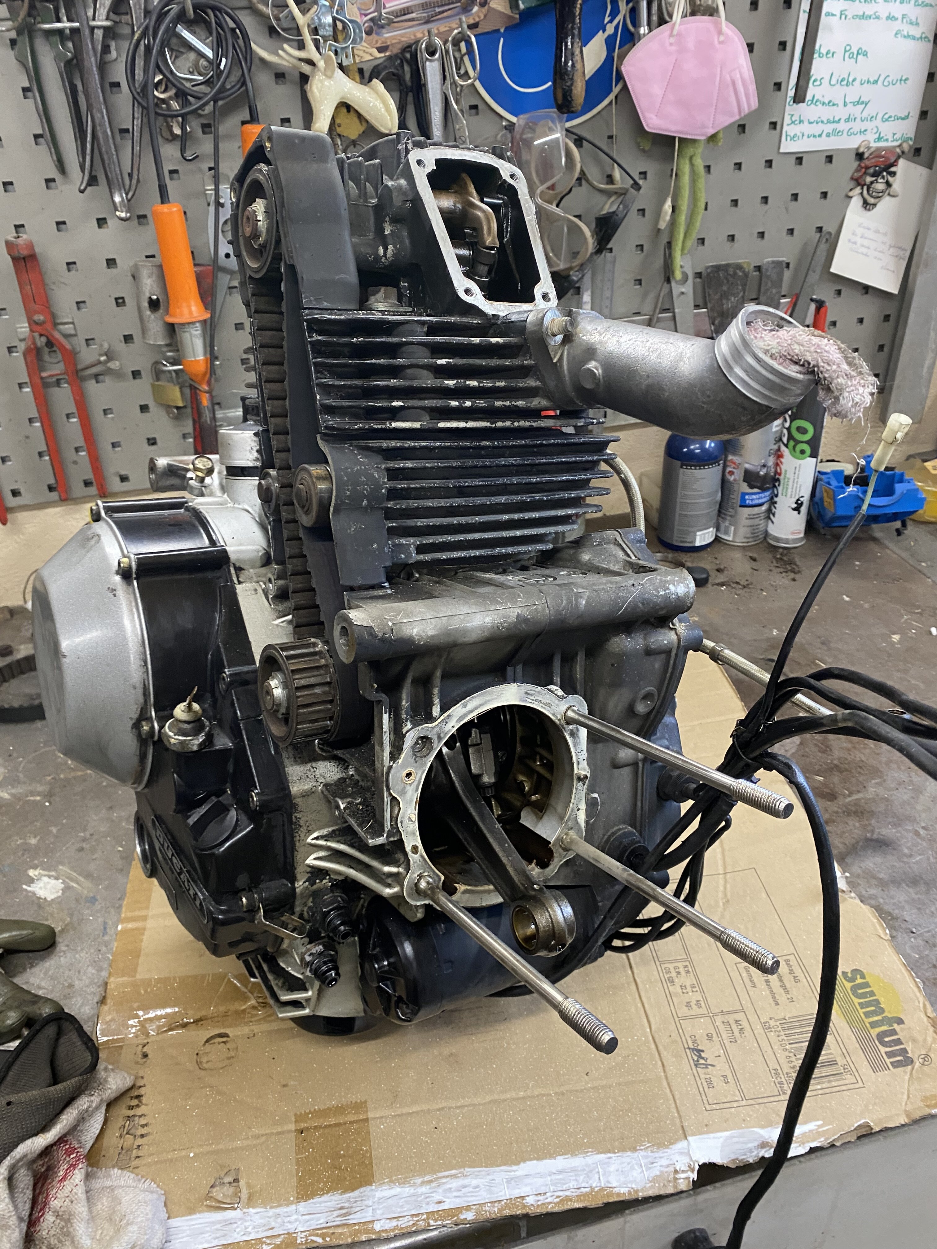

Fahr noch ne Rninet,zwei Oldtimer und hab mir vor ein paar Tagen ne 93er 900 SS gekauft.Leider ne Wundertüte,Motor lief beim Kauf nicht,dementsprechend den Preis gedrückt. Daheim mit pissenden Vergasern ca.fünf min laufen gelassen( soweit unauffällig) und dann leider feststellen müssen das am liegenden Zylinder ein Stehbolzen ab ist.Motor ist mittlerweile raus und beide Zylinder sind unten.Nun hab ich Fragen:

Lass den abgerissenen Rest am besten rauserodieren. Ausbohr-versuch nicht empfehlenswert, es sei denn, man spannt das Teil auf eine Fräse...

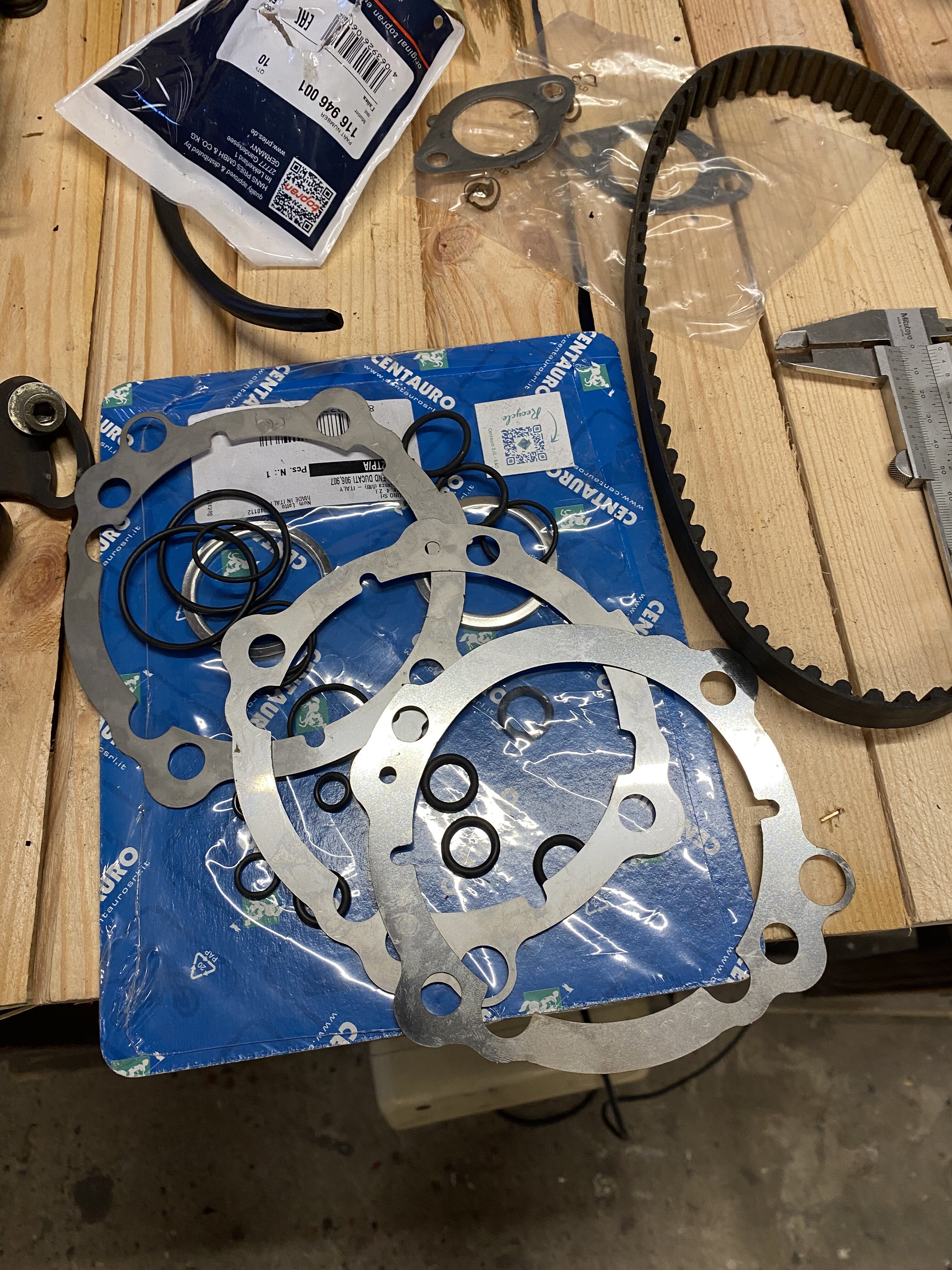

Im Zylinderdichtsatz den ich gekauft habe sind drei Fussdichtungen drin,für was ist die dritte? 2x0,3 mm stark 1x0,4

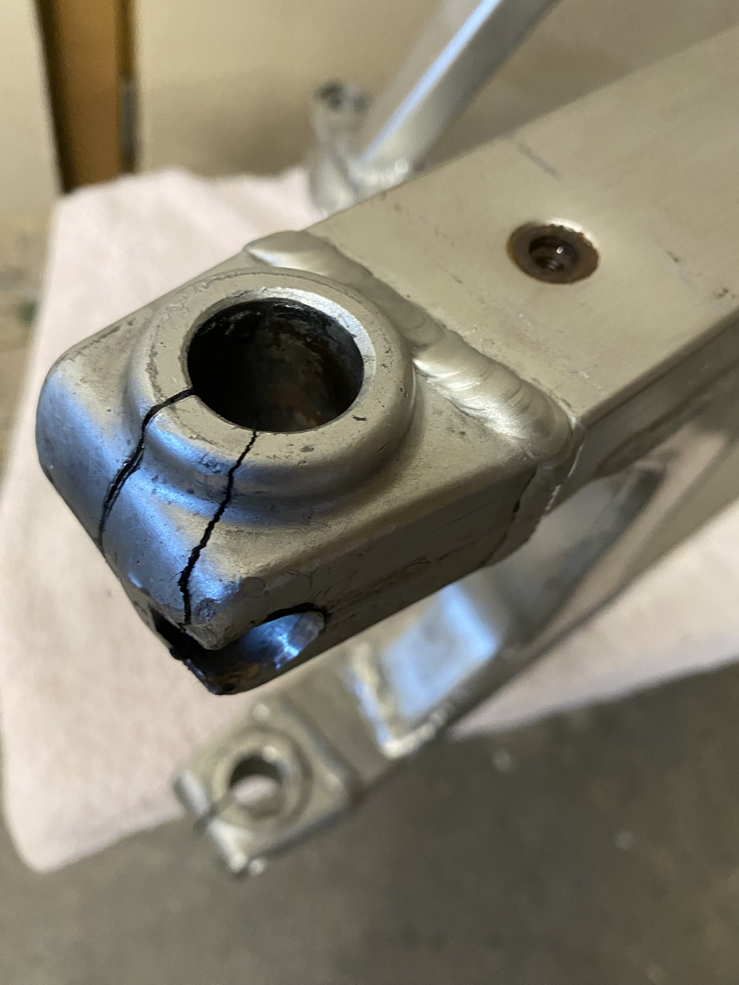

Aluschwinge ausgebaut zum reinigen,Riss in  der linken Klemmbefestigung:Schweissen oder wegwerfen? Im Netzt werden zahlreiche Stahlschwingen angeboten.
Was meint ihr dazu.
Das Projekt soll finanziell überschaubar bleiben,das mit der Schwinge ärgert mich das ich das nicht gesehen habe.

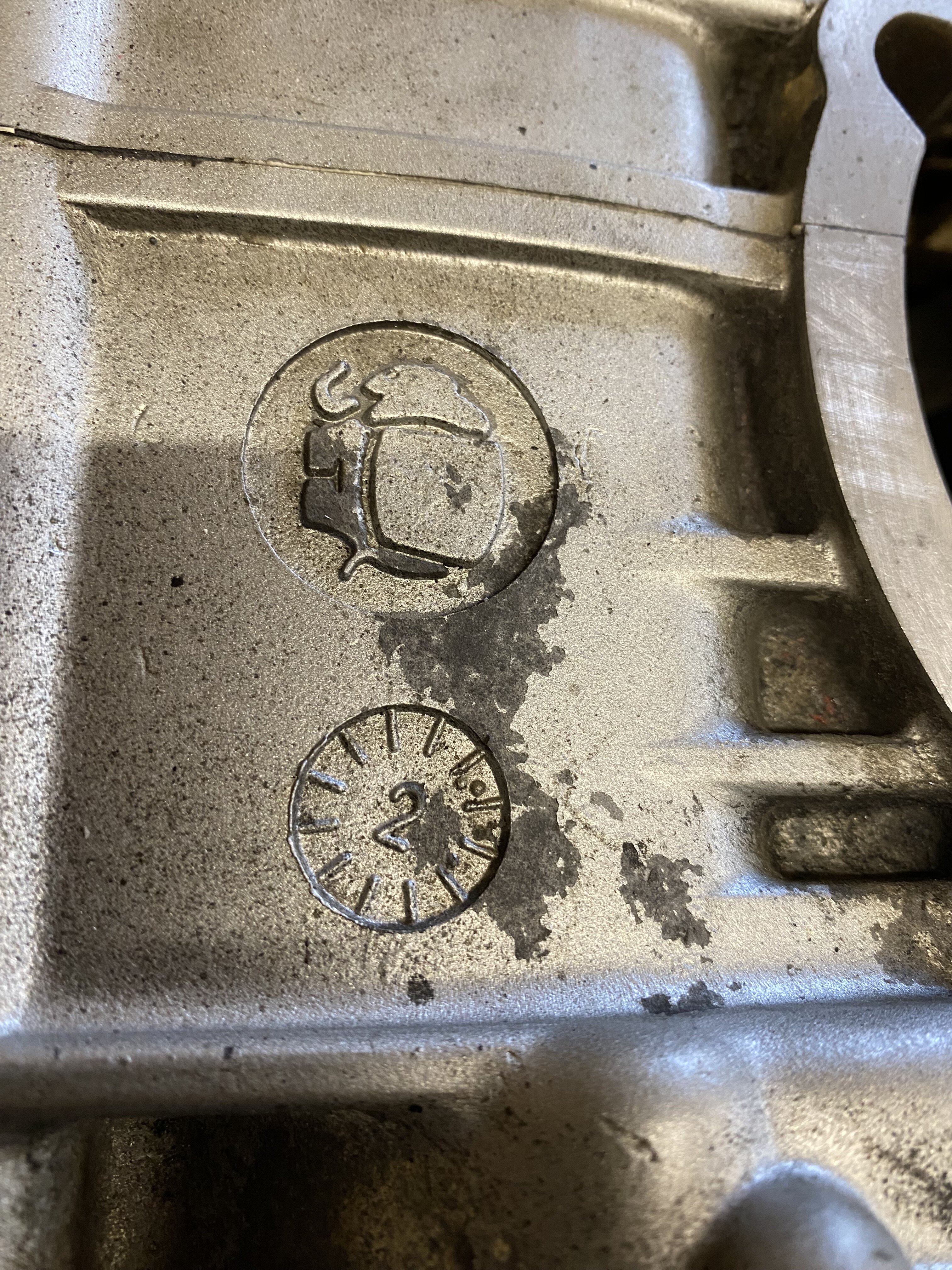

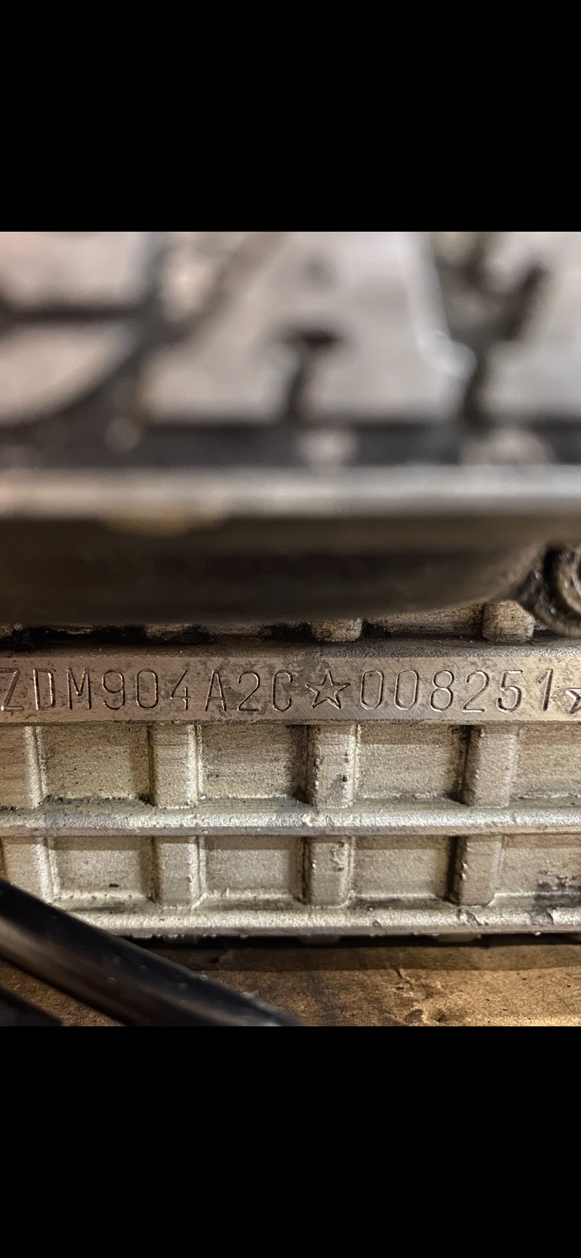

Der Elefant deutet ja eindeutig auf die Cagiva-Epoche hin.
2002 ist daher wohl auszuschließen.
Wenn‘s tatsächlich 1992 bedeuten sollte, würde das bei evtl. noch orig. Ventilführungen bedeuten, dass das Ventilspiel alle 5.000 km gechecked/justiert werden muss.
Das Material der Ventilführungen wurde über die Jahre mehrfach geändert.
Vielleicht erinnert sich ja noch jemand genauer…
