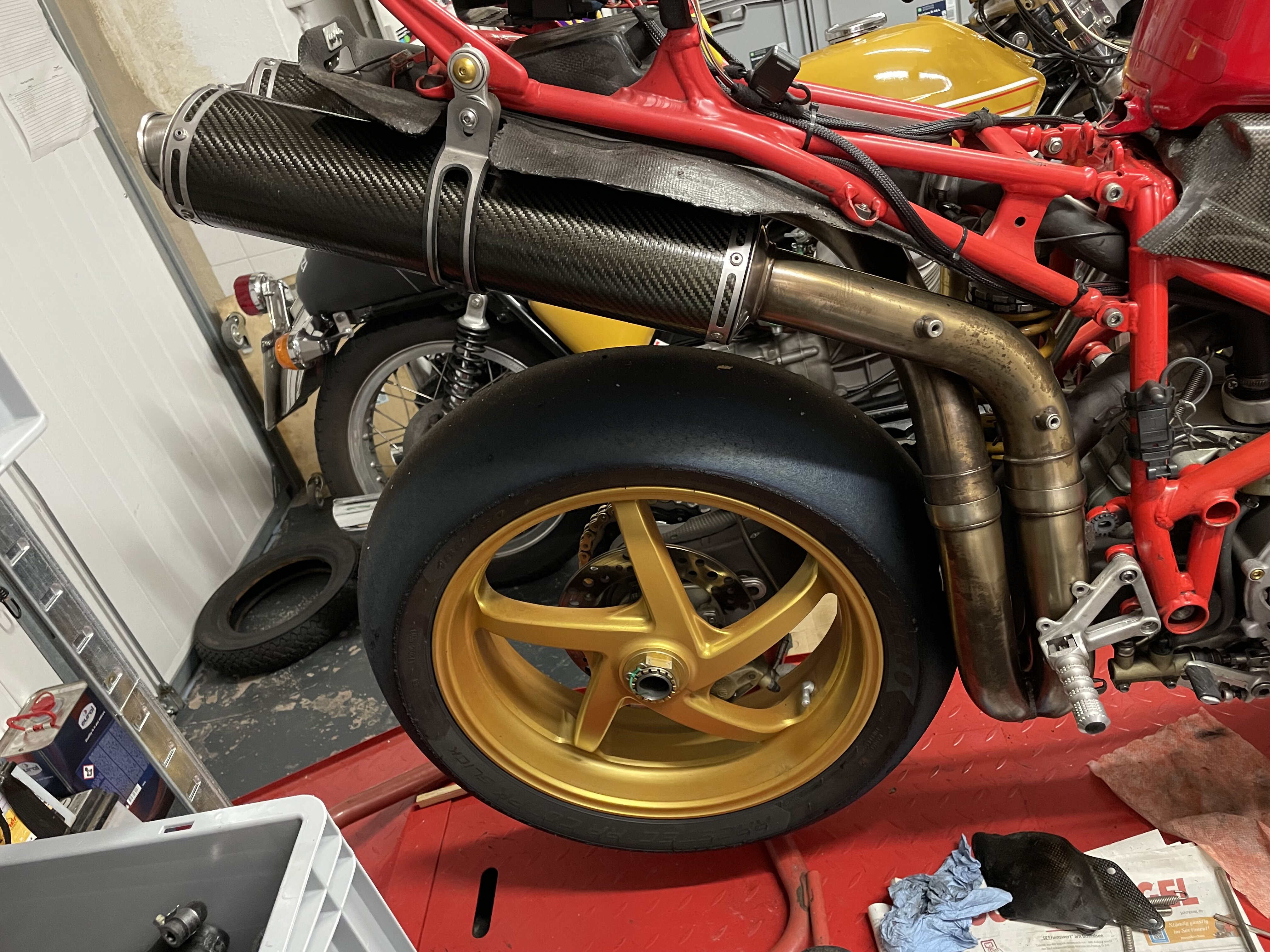

Moin zusammen,
ich will mich hier nochmal zum aktuellen Stand melden.
Ich musste viel warten, dann ist meine Moto Guzzi mit Inkontinenz dazwischen gekommen.
Diese will ich vor der Saison nochmal in der Reihe haben.
Wie das beim Zerlegen von alten Maschinen eben so ist, kamen dann noch neues Kreuzgelenk und Kupplung dazu.

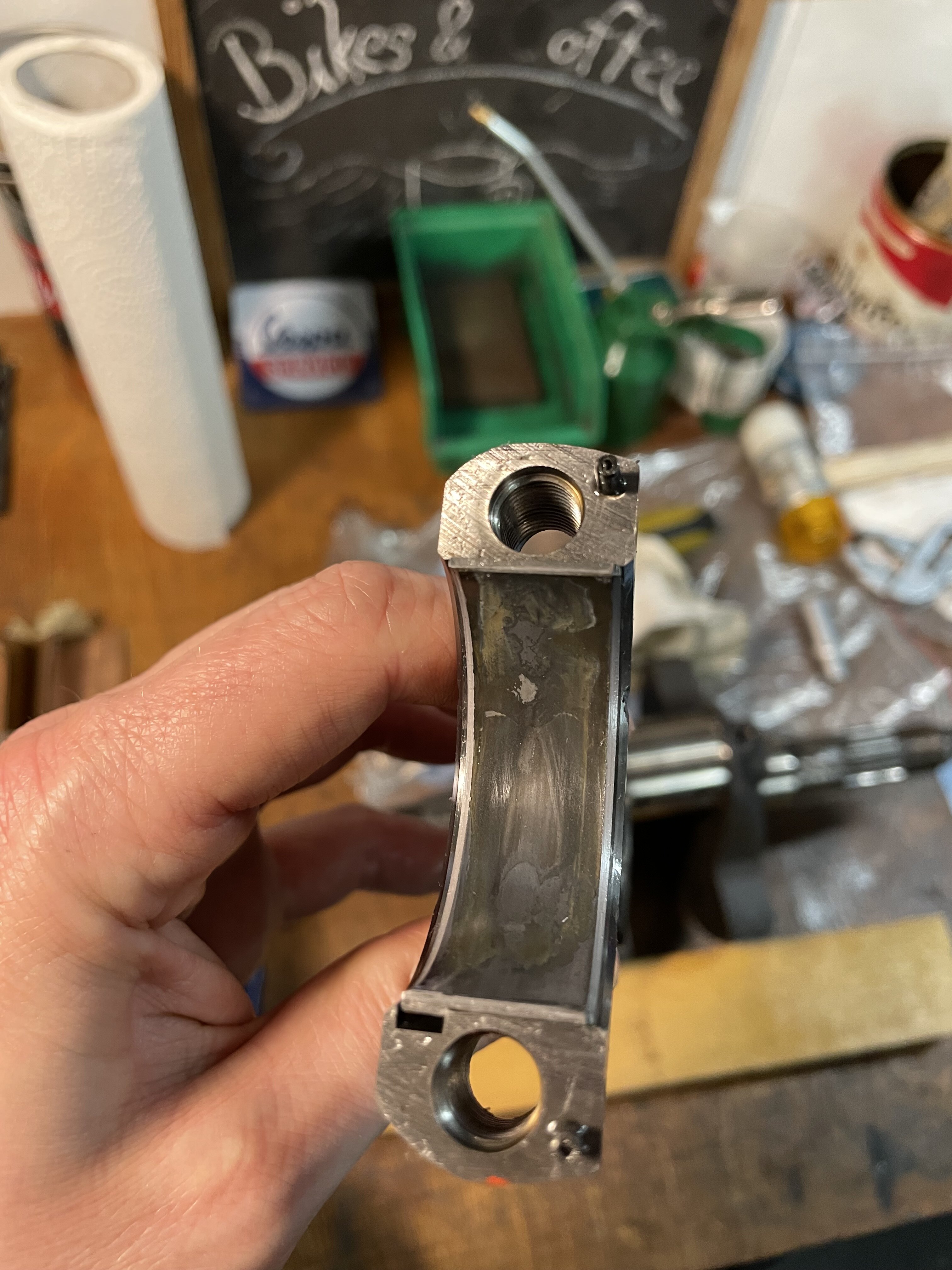

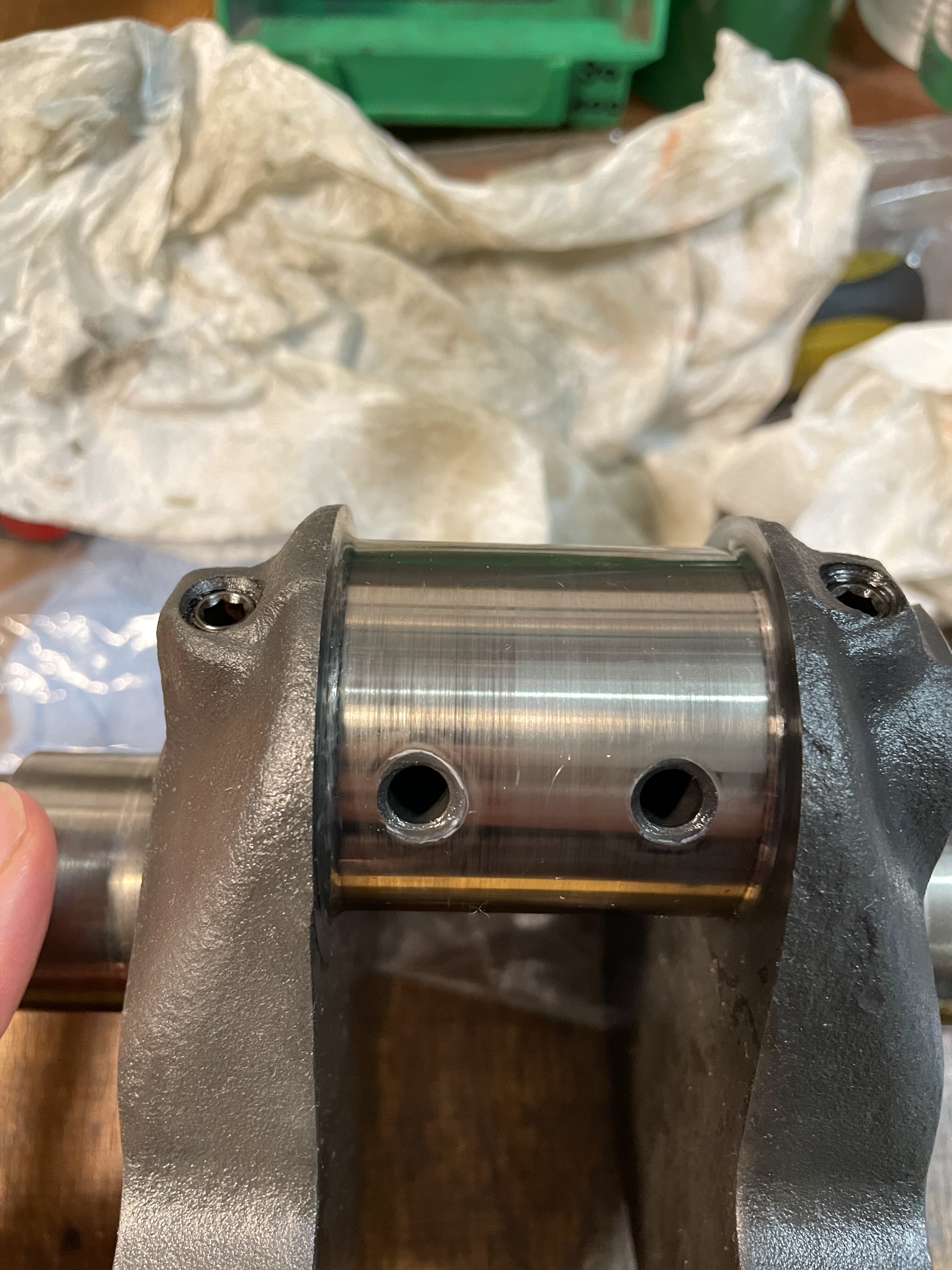

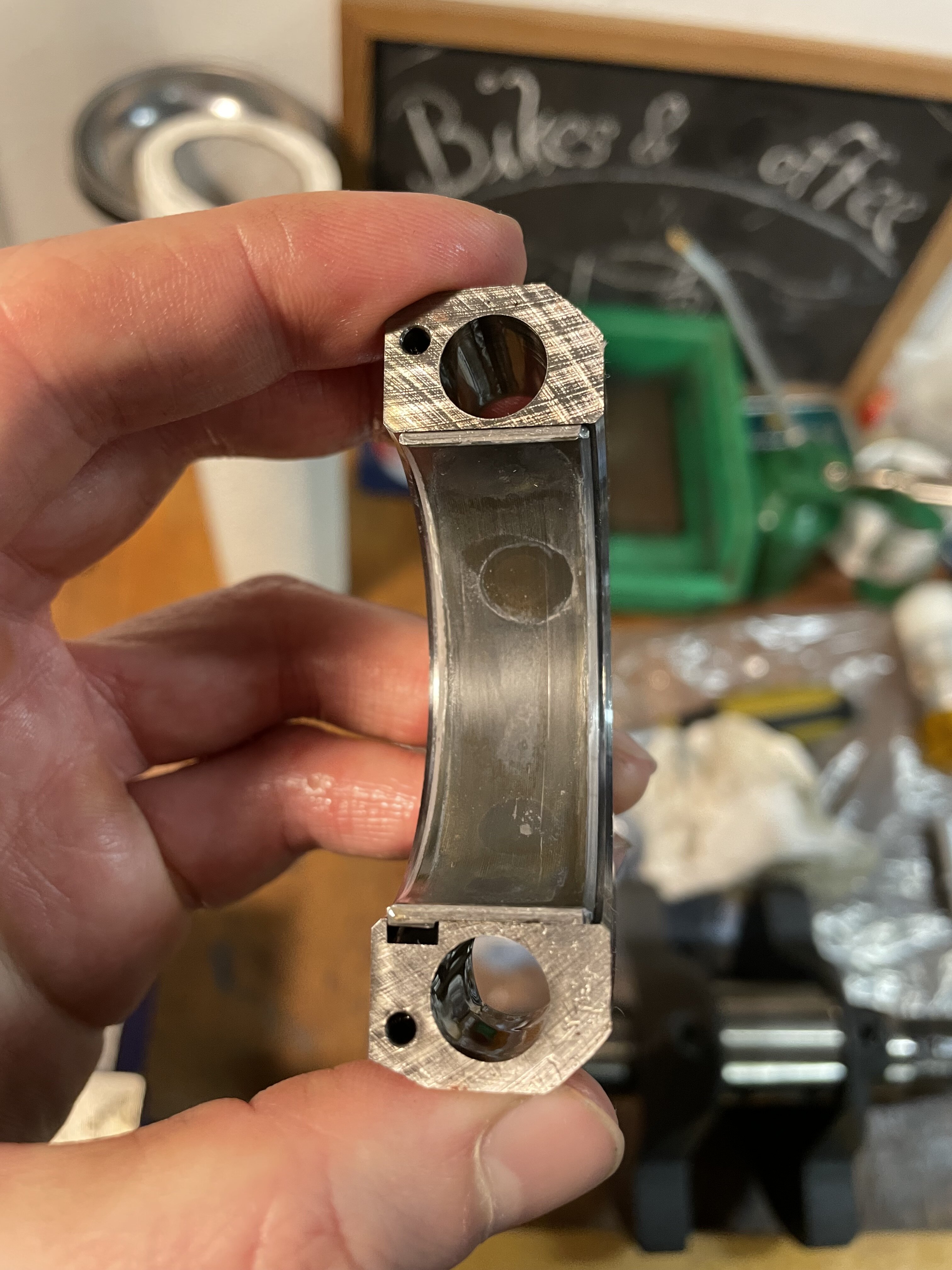

Ich habe auch mittlerweile Rückmeldung von Kämna bekommen.
Die Komponenten sind dort nochmal beurteilt worden.

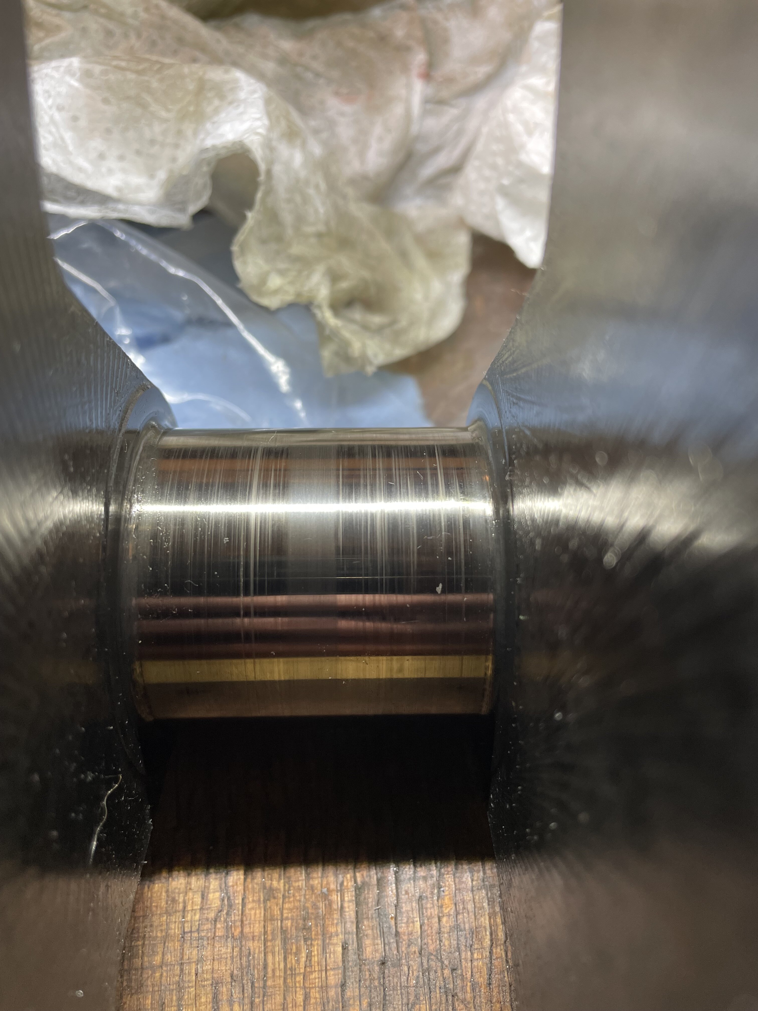

Kurbelwellen Hubzapfen wird poliert und Ölbohrungen gereinigt.
Alle 4 Auslassventilführungen werden erneuert und alle Ventilsitze nachgefräst.
Außerdem wird mindestens 1 Zylinder neu beschichtet.
Eventuell auch der zweite, dass muss ich telefonisch klären, da er maßlich noch i.O war.
Hauke hat mir auch nahegelegt die Kolben zu tauschen.
Er hat mir die Pistal HC (hatten wir hier schonmal diskutiert) angeboten.
Auch dass Thema will ich mit ihm telefonisch klären und die Risiken oder Notwendigkeiten abstimmen.
Wenn es die HC werden sollen, muss der Motor auf jeden Fall bei ihm auf den Prüfstand denke ich. Alles andere ist zu riskant.

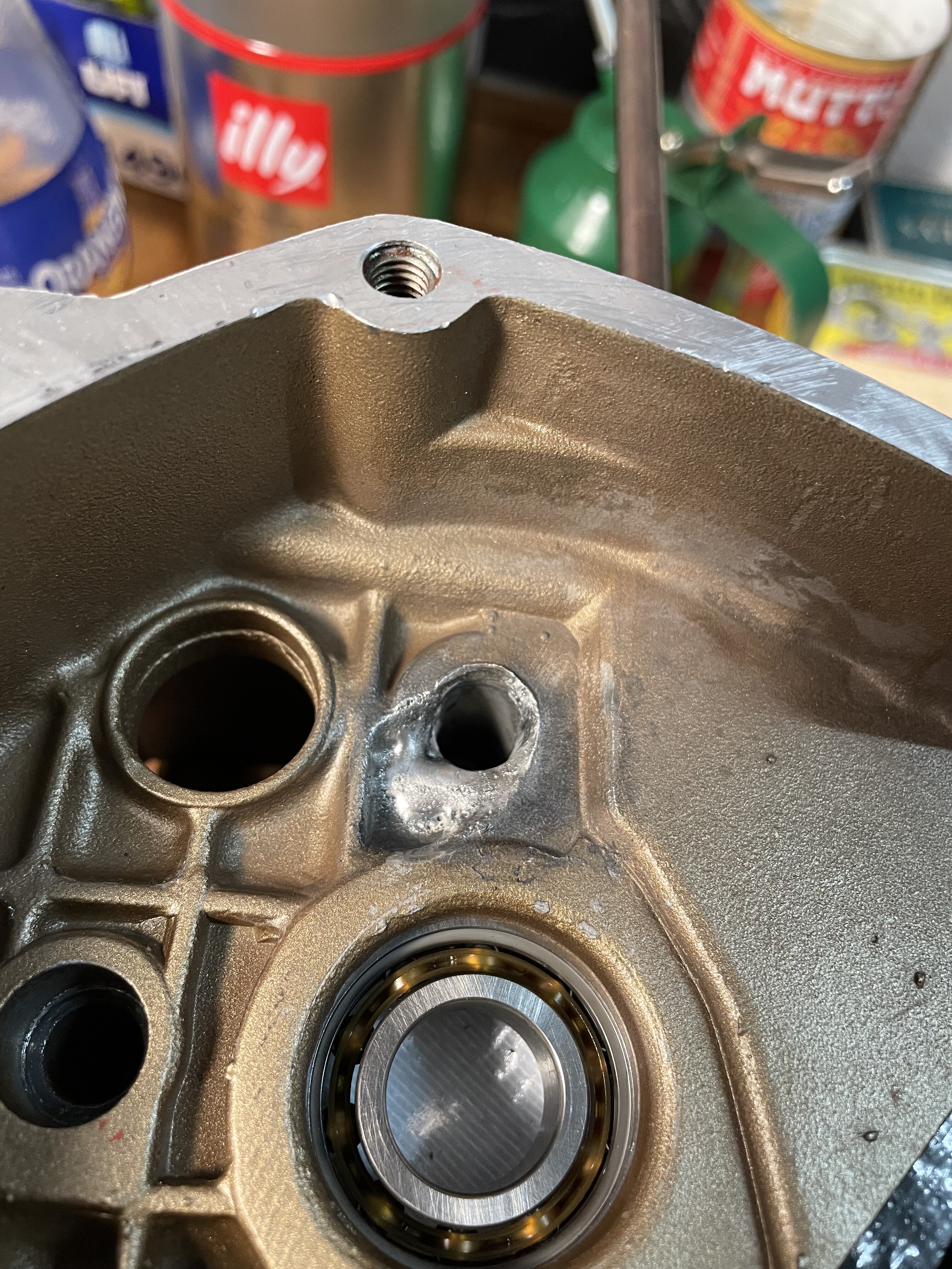

Ich habe bei diesem versucht den Lochfraß mit JB Weld zu begradigen.
Edited by Jim-R
Calgonit vergessen?
Ich hörte von einer Händlerin, dass die Wapu-Deckel sich sogar auf Basis der Fahrgestellnummer unterscheiden. Weswegen ich meinen kiurzerhand mit Threebond verbaut hab.
Hey, wie gesagt ich habe jetzt versucht das Ganze mit JB Weld zu glätten.
Das Ganze wird nach dem aushärten noch verschliffen.
Ich hoffe, das ganze hält die dauerhafte Feuchtigkeit und die Temperaturschwankungen aus.

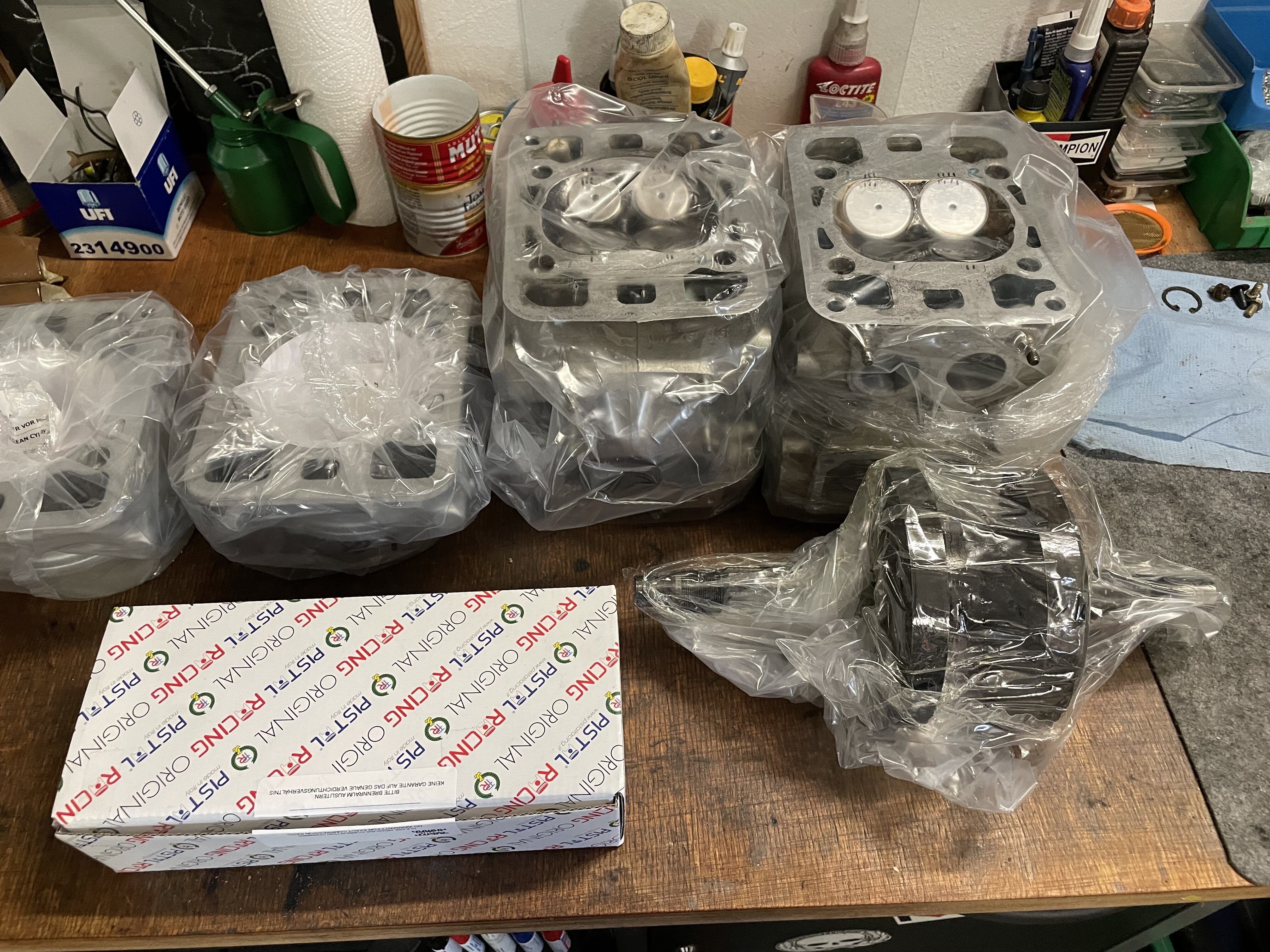

Moin zusammen,
mal ein kleines Update von mir.
Ich habe mittlerweile alle Komponenten vom Kämna zurück, bin aber die letzten Monate nicht zum weiteren Zusammenbau gekommen. Mir kam noch etwas italienisches vierrädriges aus Arese bei Mailand dazwischen.😅

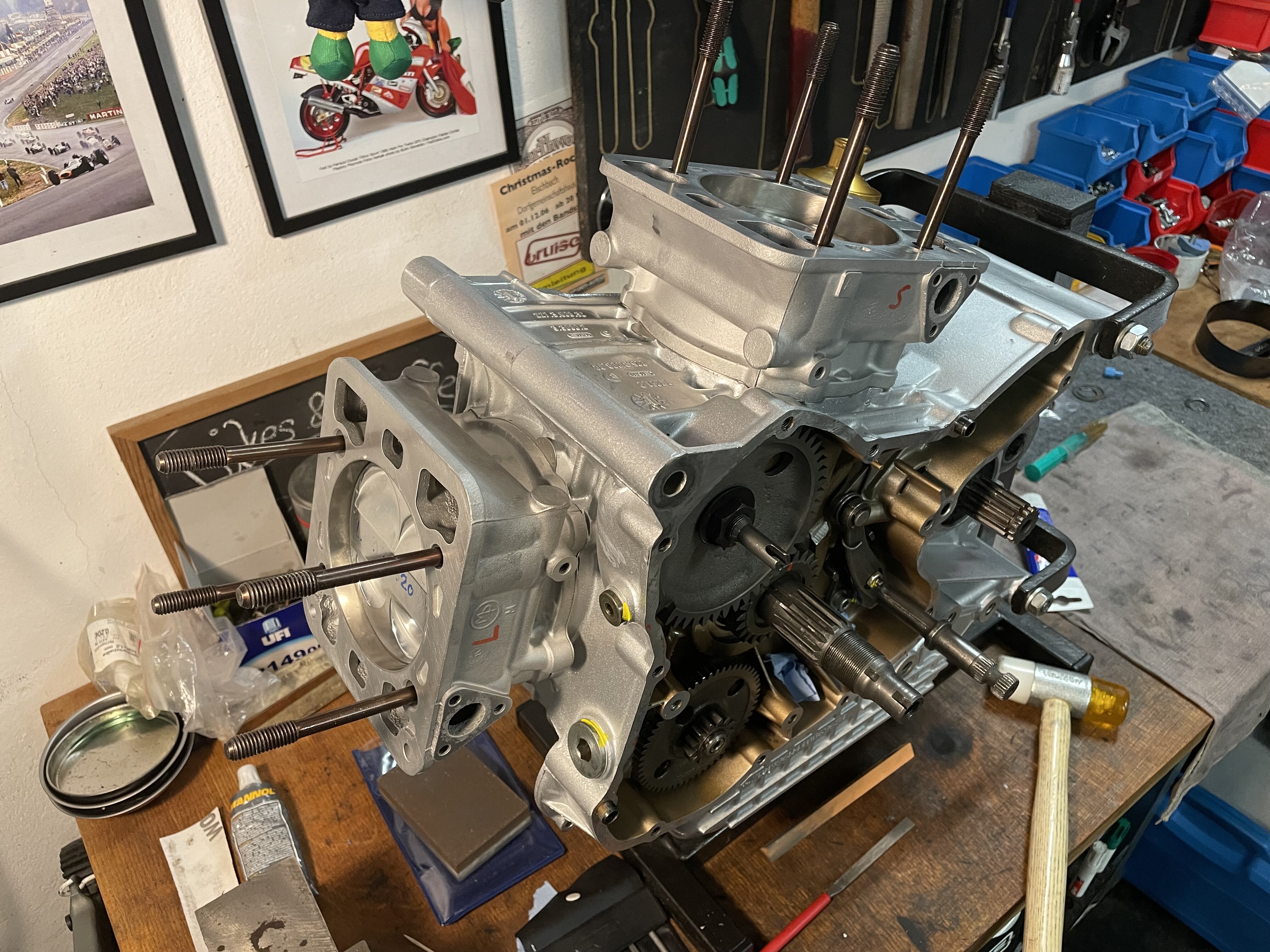

Zur 996:

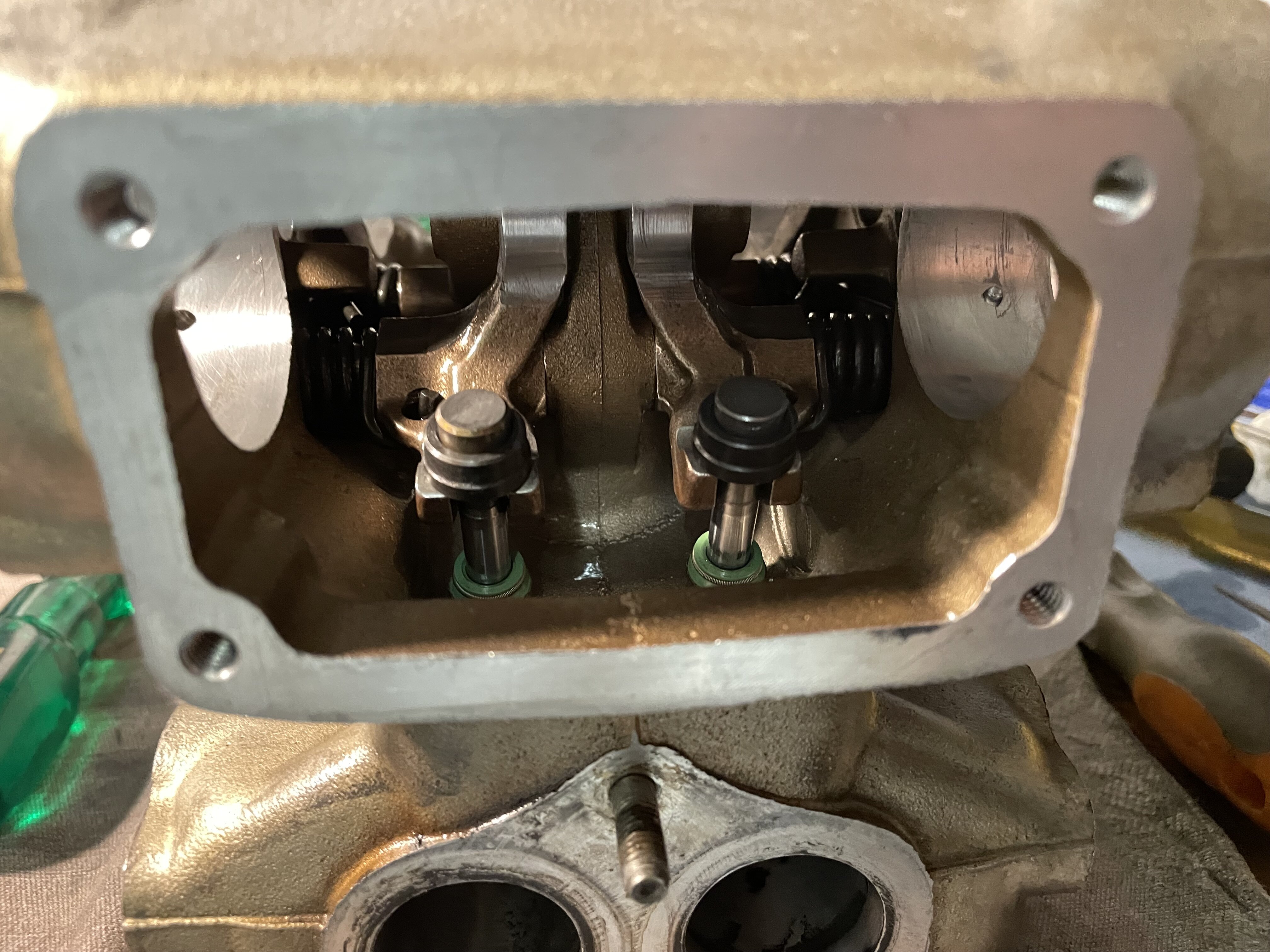

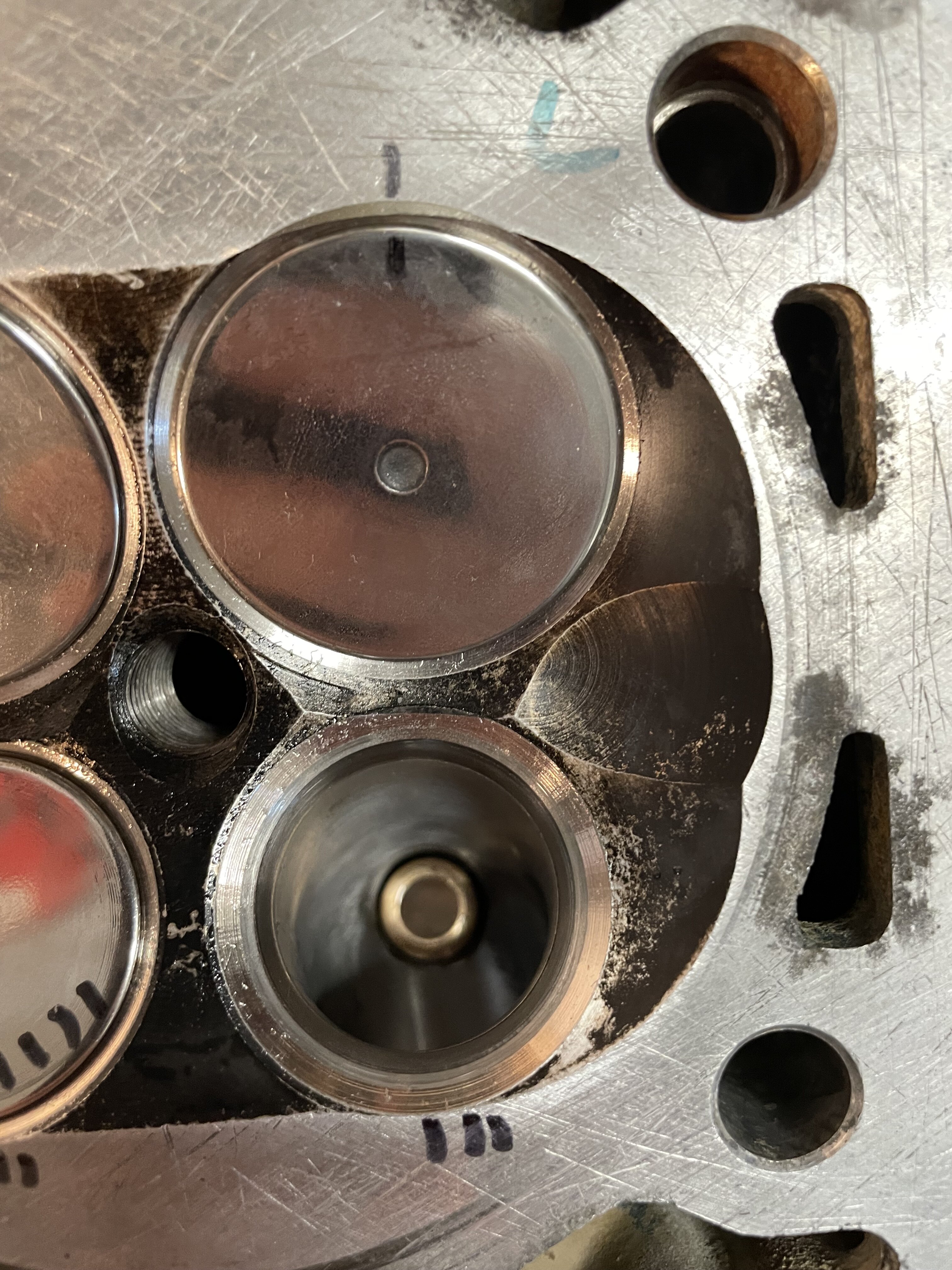

Der Hauke hat :
  • die beiden Zylinder neu Nikasil beschichtet
  • Kurbelwelle Innen gereinigt und Zapfen poliert
  • Ventilführungen Zylinderköpfe auslassseitig alle neu inkl. alle Ventilsitze nachgesetzt
  • Zwei neue Kolben (Pistal HC) wobei er Sie nach Rücksprache mit mir minimal abgedreht hat um die Verdichtung wieder etwas zu entschärfen. Von 13,5:1 auf 12,5:1 laut ihm.

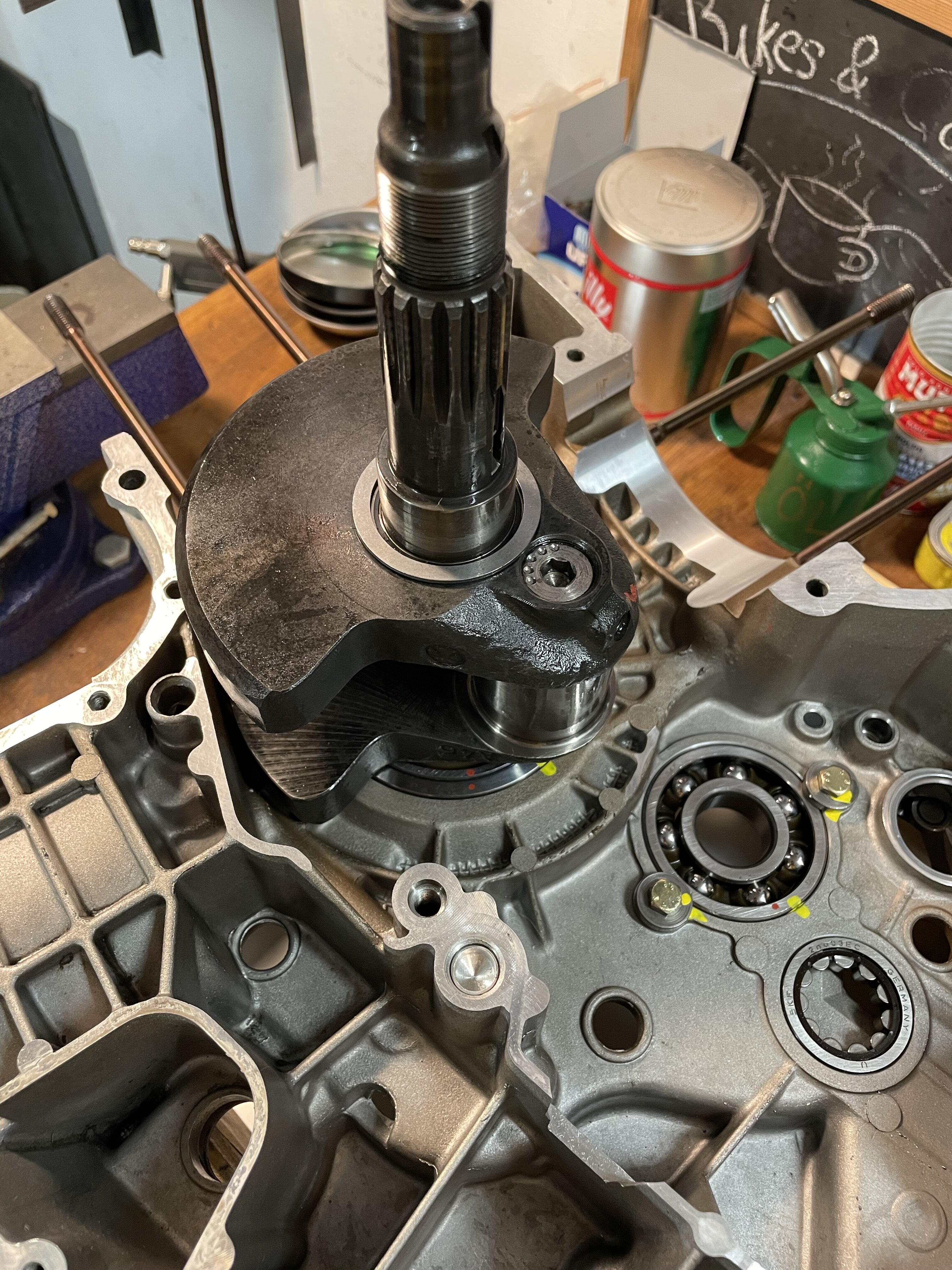

Ich denke ich werde die kommenden Spätherbst/Wintermonate dazu nutzen den Motor zusammen zu bauen.
Im Frühjahr soll es dann ins Mopped und dann ab auf den Prüfstand zu Kämna. Einmal quer durch die Republik in den Norden. So ist der Plan.
Warten wir mal ab, welche Überraschungen noch lauern.
Zerlegen ist ja immer einfacher als Montieren.

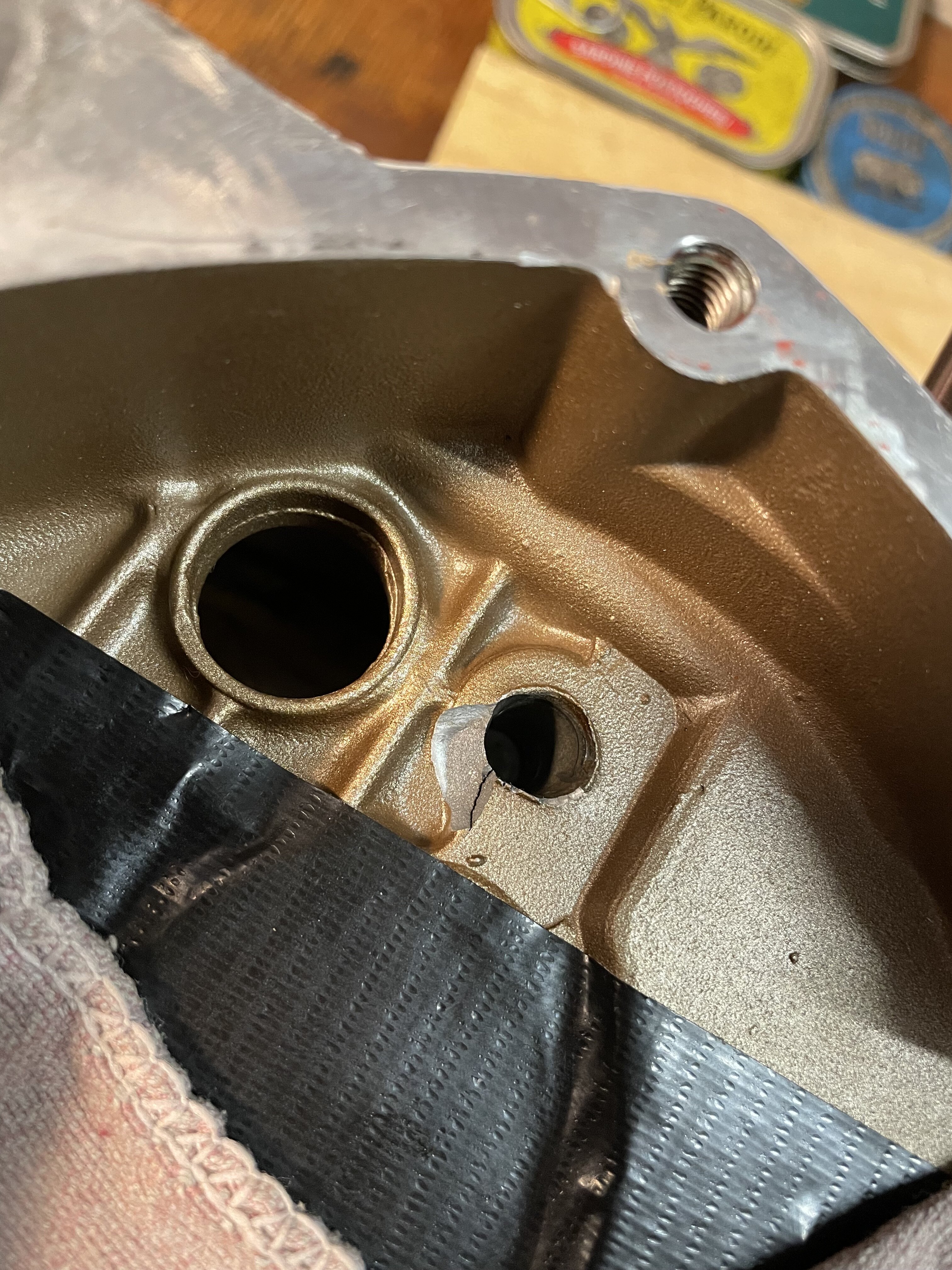

Ich musste noch etwas am Motorgehäuse schweißen. Da hat wohl jemand mal eine Bohrung (ohne Funktion) als Haltepunkt zum Lösen des Zahnriemenwellenrades genutzt.
Außerdem kamen alle neuen Lager ins Gehäuse und es wurde aus distanziert.

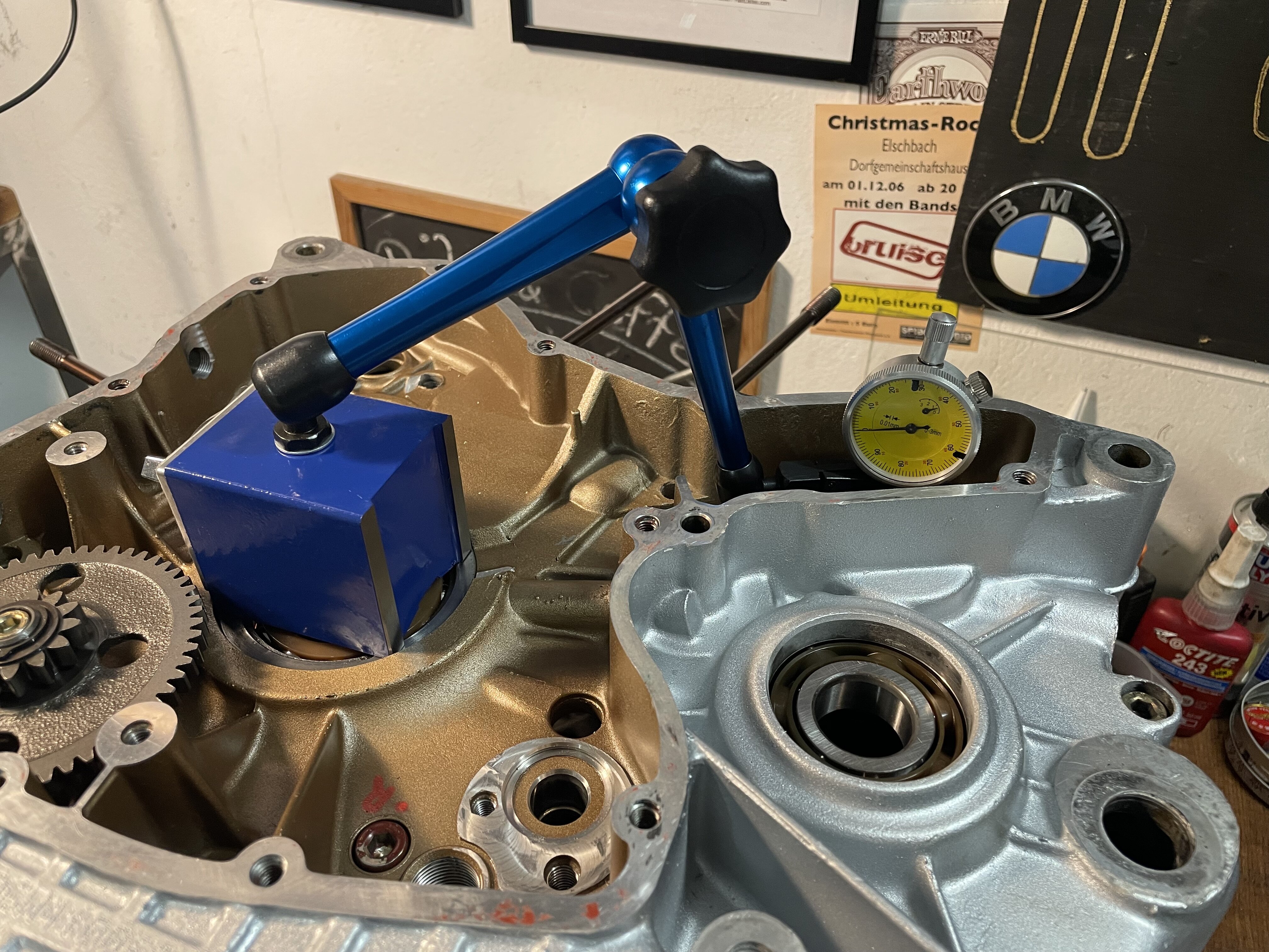

Ergebnis:
-Kurbelwelle mussten neue Scheiben her → zu wenig Vorspannung
-Kupplungswelle (Getriebe) mussten neue Scheiben her → Zu wenig Spiel
Auf der Kupplungswelle war eine Scheibe von 1,15mm verbaut. Meine Vermutung, es war wohl mal eine 1,2mm Scheibe.
Also fix bei Ducati neue Scheiben bestellt.
Nach zwei Wochen Lieferzeit (Danke DPD) konnte ich feststellen, dass die vermeintlichen 1mm Scheiben bei Ducati, genau wieder die 1,15mm haben. Also nochmal ran...

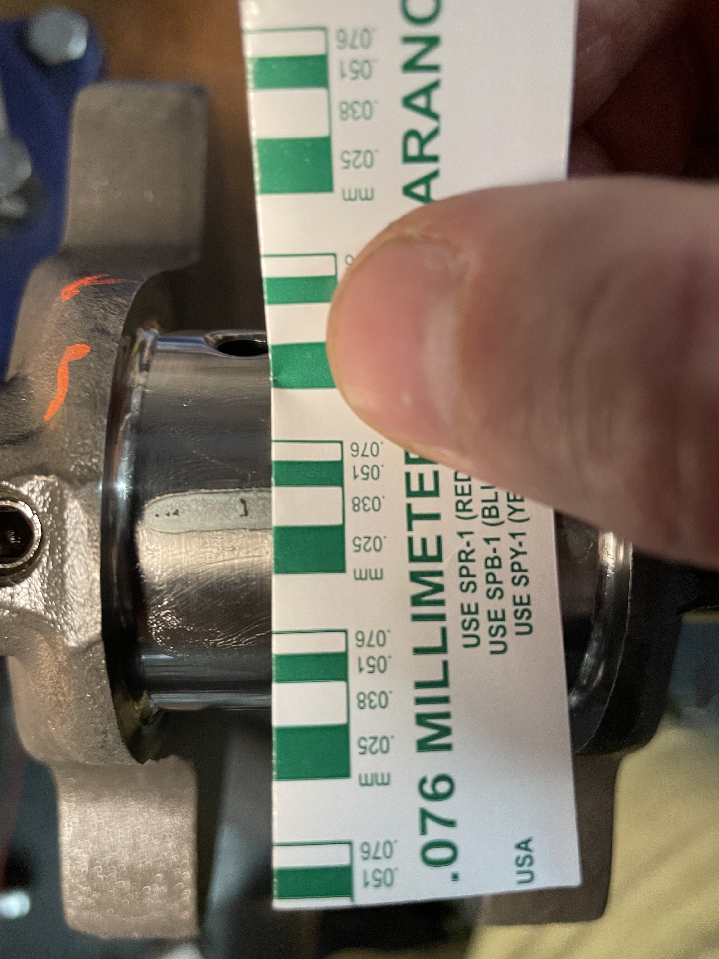

Auch das Spiel an den Pleuellagern wurde mit Plastigage ermittelt.
Passt soweit 0,038mm.

Neues Update, ich komme voran.
Gehäuse ist jetzt wieder zusammen und Wellen sind aus distanziert.
Die 65° Endanzug bei den Pleuelschrauben sind nicht von schlechten Eltern.
Hat es mir doch glatt den 1/2 Zoll auf 1/4 Zoll Adapter gekillt😵

Zylinderköpfe:
Die Zylinderköpfe habe ich soweit montiert und die verbauten Schließer-Shims montiert.
Da ja die Ventile neu eingeschliffen wurden passt nun ergo ja nichts mehr.
Die Ventile sitzen nun so 0,15-0,2mm tiefer.
Ergo müssen alle Shims angepasst werden.
Schließerspiel zu groß
Öffnerspiel zu klein
Die Schließer konnte ich soweit messen und habe neue bestellt.
Ich hoffe meine gemessenen Werte passen mit den der gelieferten Shims überein.
Für die Öffner hatte ich probiert mir vorher die Veränderung der Schließer-Shims zu Grunde zu legen, um die neuen Öffner Shims "berechnen" zu können. Dies war allerdings nicht von Erfolg. Ich habe jetzt eine Varianz an Öffner-Shims bestellt, mit Hilfe deren ich dann die benötigen "Neuen" ermitteln kann. Mal schauen wieviel Schleifen (Bestellungen) ich drehen muss, bis alles passt.

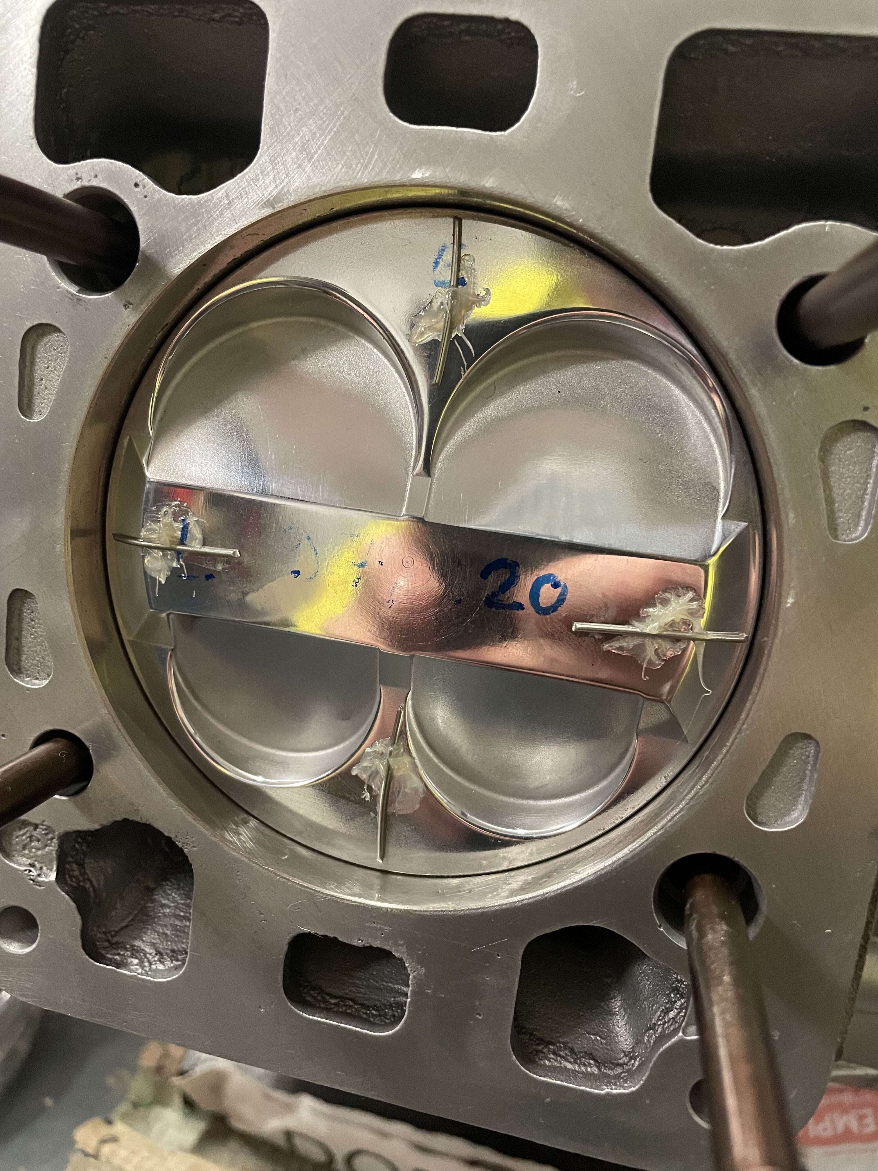

 Die neuen Pistals sind probeweise montiert. Den Ringspalt vom obersten Kolbenring musste ich anpassen. Der war unter 0,3mm.
Nun komme ich zum eigentlichen nächsten Hauptproblem:
Ich habe heute die Quetschkante gemessen.
An den Pistal HC gibt es nur welche in Ein-Auslassrichtung, nicht seitl. in Kolbenbolzen Achse.
Montiert ist eine Standard Fußdichtung 0,6mm.
Bei der Zylinderkopfdichtung handelt es sich um eine reine Metalldichtung (wohl mehrteilig).
Diese hat bei mir um die 0,45mm
Da ich leider keine alte ZK-Dichtung zur Messung der Quetschkante hatte, habe ich ohne Dichtung gemessen.
Ich Schnitt komme ich beim:
Liegenden = 1,285mm
Stehenden = 1,32mm
Ziel waren eher Richtung 1mm.
Das heißt in meinem Fall würde ich dünnere Fußdichtungen benötigen, oder die Zylinder abdrehen lassen.

Ich habe das erst mit HC Pistal Kolben hinter mir. Aber keine Gewähr, ob das ansatzweise genau ist. Wie erwähnt, sehr schwer mit dem Zündkerzenloch.
Bin dann so vorgegangen, dass ich den Motor zusammengebaut in Waage beim stehenden Zylinder gestellt habe. Auf OT gedreht. Eine Spritze mit Schlauch verlängert. Mit Öl befüllt. Spritze abgewogen mit sehr feiner Waage. Dann befüllt bis zum ersten Gewindegang. Spritze wieder gewogen. Und von Öl auf Wasser Gewicht umgerechnet. Und somit dann die Verdichtung berechnet.
Die Zündkerze kann man dann auch berechnen theoretisch.
...viel Spaß... 😂
Ein Kürzen der Zylinder bei 748 Köpfen führt angeblich schnell mal dazu, dass man die Riemen nicht mehr Spannen kann. Das sollte aber bei der 996 nicht so ein Thema sein. Stattdessen kannst du ja auch mehrere Dichtungen nutzen.
Achte nur auf jeden Fall auf den Anstieg seitlich am HC Kolben. Ob da auch genug Platz im Kopf ist.

Auf dem Bild oben sieht man ja, dass ich den Quetschspalt an vier Punkte ermitteln wollte.
Auch in Bolzenrichtung über die Dome.
Dort hatte ich 1mm Lötzinn. Ich hatte über die Dome und auch seitl. keine Quetschung. Hinzu kommen dann noch 0,45 Kopfdichtung, die bei meinem Versuch ja nicht montiert war.
Ich prüfe das Ganze aber auch nochmal wenn die Riemen montiert sind mit Knetmasse.

Also die Zylinder und Köpfe sind ausgelitert und das Verdichtungsverhältnis berechnet.
Zwei Probleme gab es dabei.
Zum einen Schaut der Dom der Pistal HC Kolben in OT über die Oberkante des Zylinders, was ein Auslitern mit der Makrolonscheibe unmöglich macht. Ebenso schauen bei den Zylinderköpfen die Auslassventile über die Dichtfläche des Kopfes, was auch da zu Messungenauigkeiten führt (dies macht ca. 1ml aus → MIT und OHNE Scheibe).
Beim Zylinder habe ich den Dom herausgerechnet und das Ganze auch mehrfach durchgeführt. Ich komme auf fast gleiche Ergebnisse:
