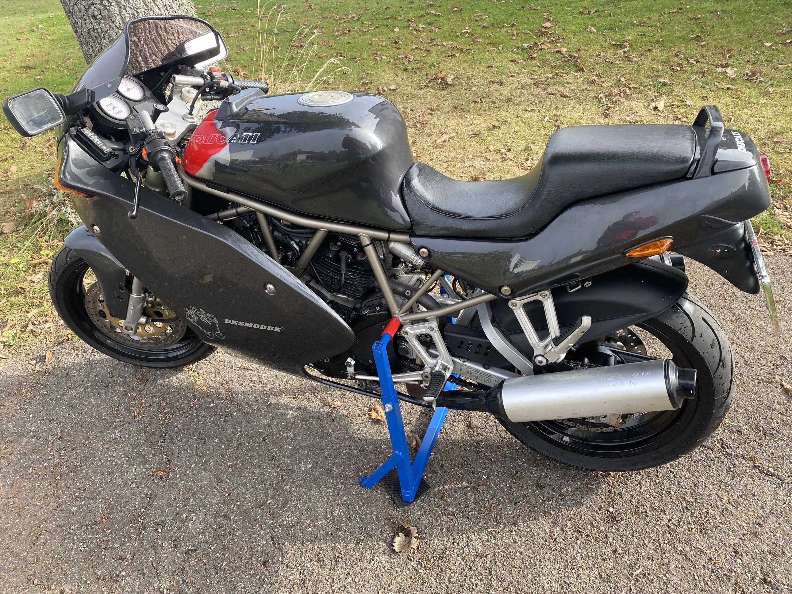

so der Umbau auf 2 Scheiben vorn und Stahlflex ist fertig. Leider hat das ganze nicht den gewünschten Effekt gehabt.
Hauptgrund war ja das etwas schwammige Gefühl an der Bremse. Ich hatte die Originale Leitung in Verdacht da noch die erste von 1993 verbaut war. Ist aber nicht wirklich besser geworden.
Ein weiters Problem, die gelieferte Leitung für hinten ist eine für unten liegenden Bremssattel. Meine Frage dazu: ist der gleiche Bremssattel verbaut egal ob oben oder unten? Und hat vielleicht noch wer eine Ankerplatte für Montage unten die er abgeben kann?
