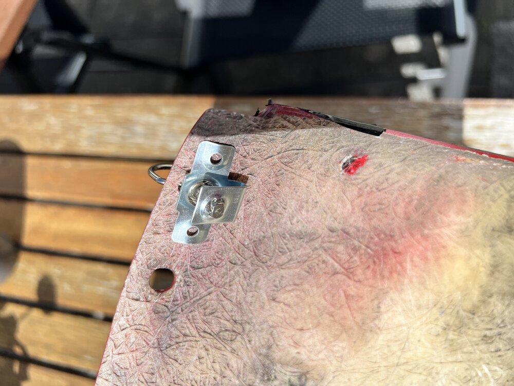

Die sind definitiv unterschiedlich, je nachdem welche Verkleidung du hast. Deswegen hatte ich die Bilder von meinen beiden hochgeladen. Da siehst du die Unterschiede.
Die rote ist ab Facelift und die in Xerox Optik ist erste Gen.

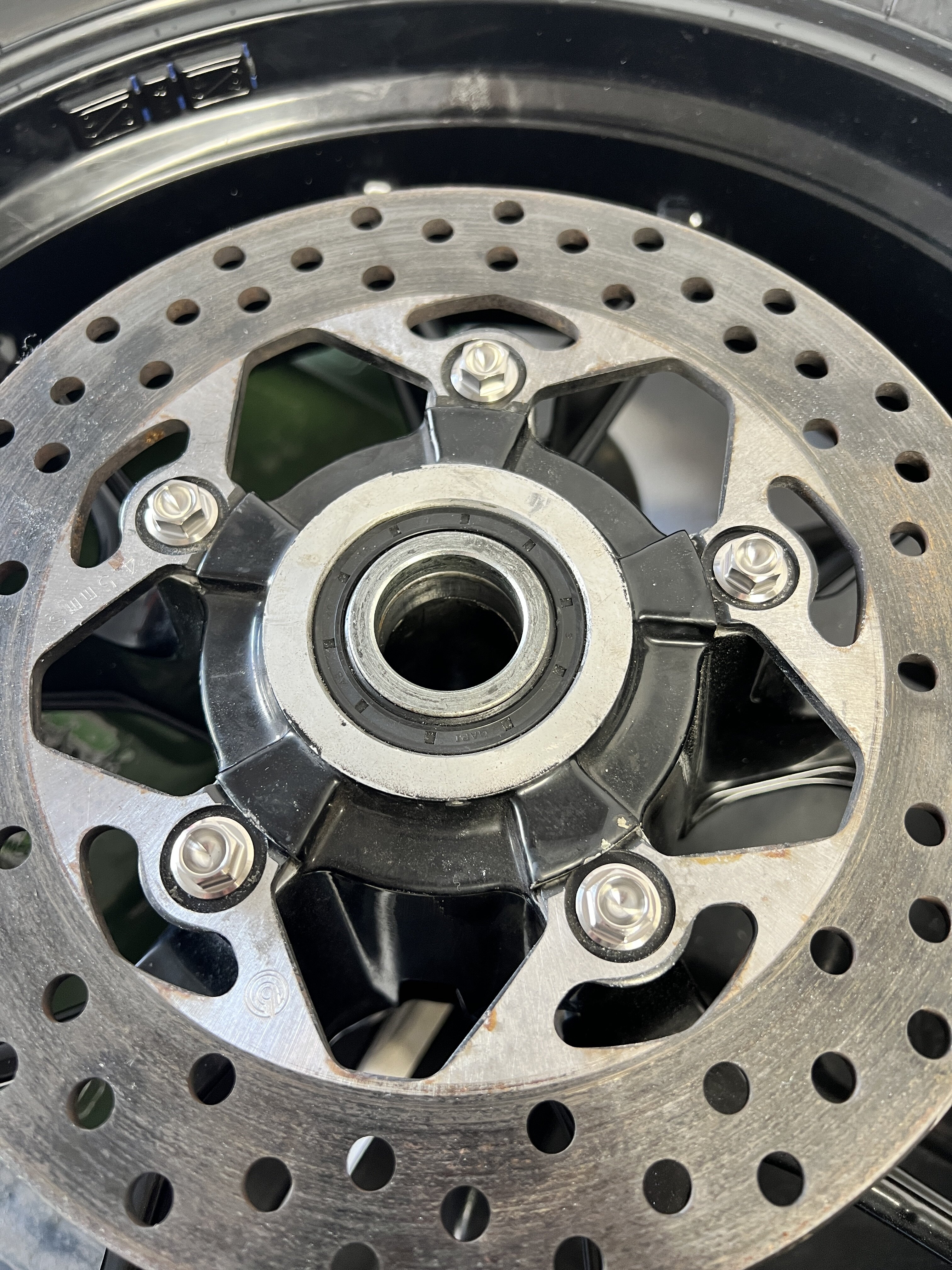

Ich habe heute mal die Felgen auf die Waage gepackt, da ich neue Reifen bekommen habe.
Hinterrad mit Radlager 7500g
Vorderrad mit Radlager 3200g
scheinen leider ganz normal Gussfelgen zu sein 😪

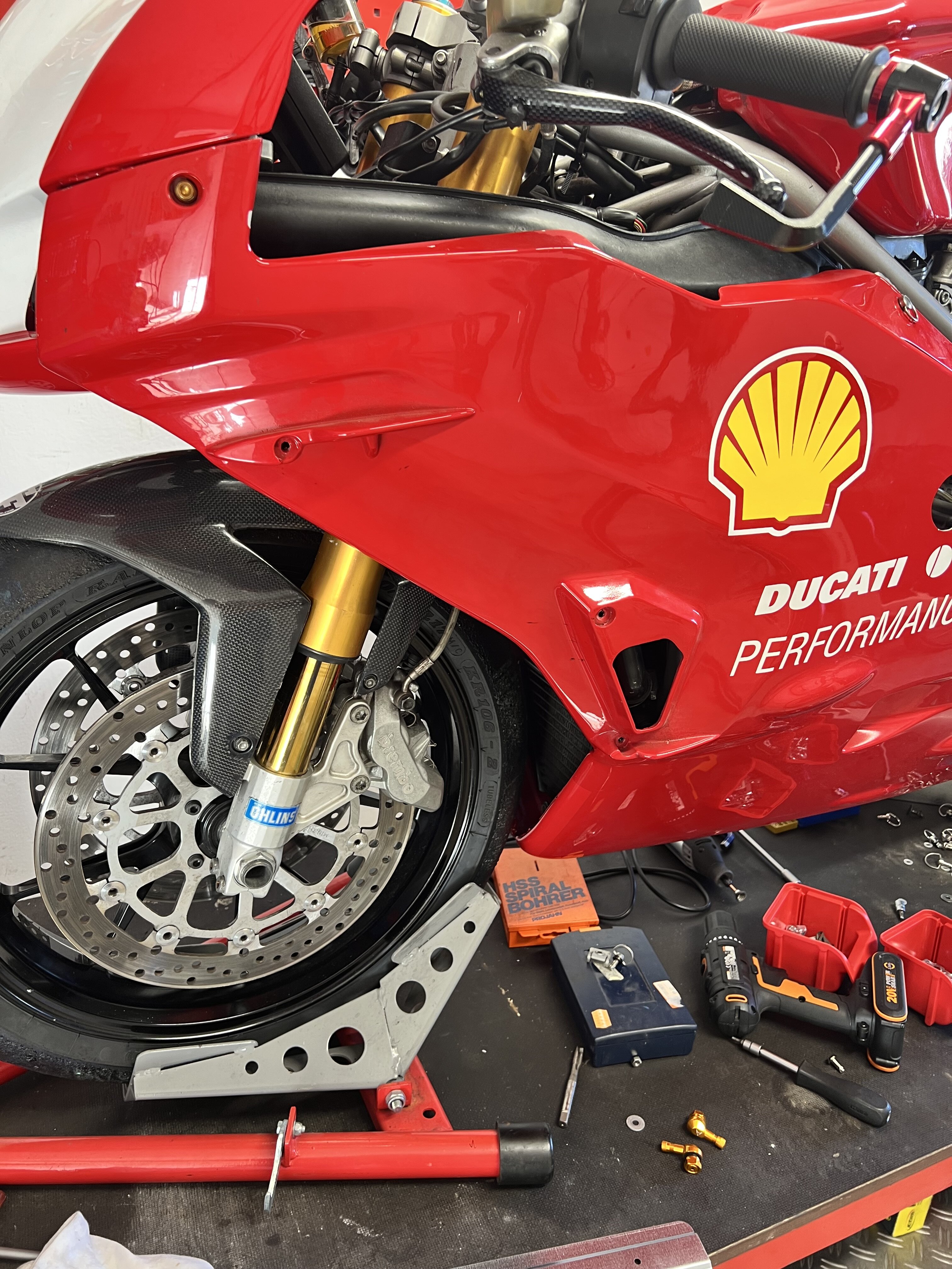

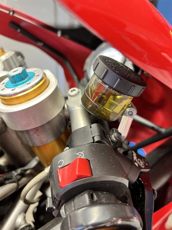

So, mal Zeit gefunden um etwas zu machen an meiner 999s.
Gabel habe ich bei SBK tech machen lassen und 2 10.5 Feder montieren lassen.
Stummel sind von Probake, müssen noch eingestellt werden.
Erster Einsatz soll jetzt Mitte Mai sein 🙂. Wenn mich nicht wieder ein Auto vorher erwischt.
