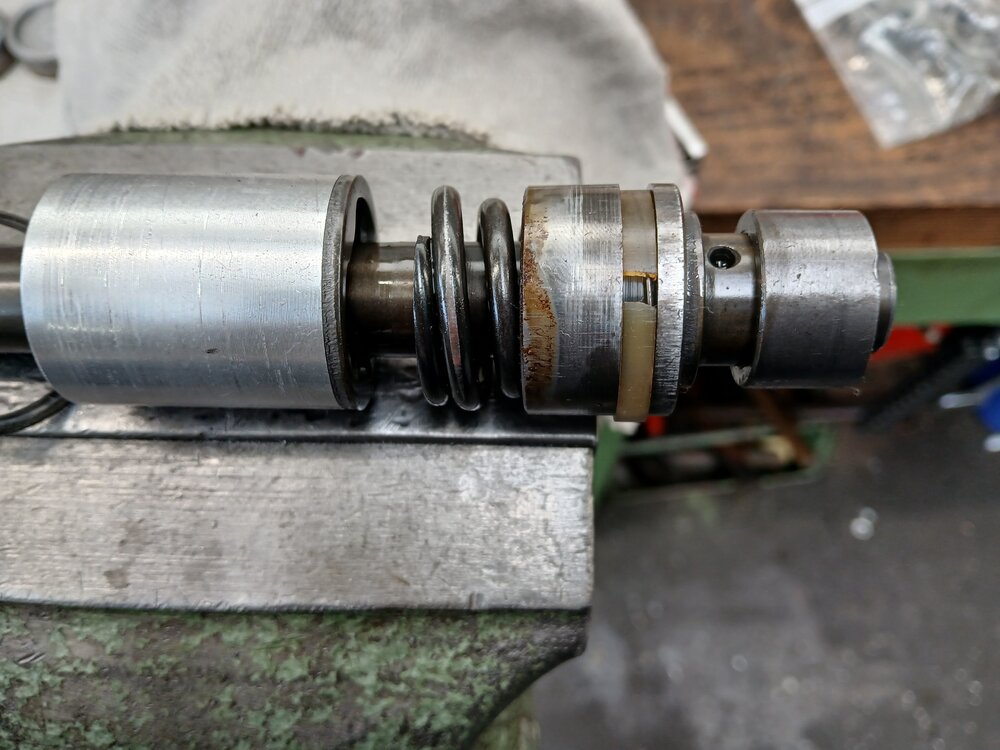

Hallo zusammen,
ich bin gerade dabei, eine GT 750 neu aufzubauen. Momentan überhole ich die Marzocchi Gabel mit nach vorne versetzter Radachse.
Habt Ihr mir Informationen, welches Öl und wieviel Öl in die Gabelholme eingefüllt werden soll.
Im Voraus besten Dank
Fabian

Ich finde im Netz wenige, aber sehr unterschiedliche Informationen. Auf Andreas Nienhagen‘s Seite sind für die Marzocchi Gabel 230 ccm angegeben. Von der Viskosität schreibt er nichts.
Es gibt doch nur 1 Marzocchi Gabel für die GT 750?

    Hi,
Bei meiner 38 er Marzzochi in einer MHR 900 hab ich folgendes mit 15er Gabelöl eingestellt.
Ölstand eingefedert ohne Federn Oberkante Standrohr 130mm, 295mm ausgefedert (Luftraum)
Das ist etwas weniger Luftraum als Serie, also progressiver.
Bin mir aber nicht sicher ob die Standrohrlängen gleich sind.
Grüsse Axel
Edited by car7662
Oft wurde auch seinerzeit (vor 40+ Jahren) eine Mischung , zB 50:50 ATF mit 30er Einbereichsmotoröl benutzt. Diese speziellen heutigen Gabelölsorten gabs damals noch nicht. Alternativ zu 5/7,5/10/15 W verwende ich HLP22/34/46 - ist wesentlich billiger, kann ich auch ins Spindelgetriebe der Drehbank kippen und fand bisher keine  Nachteile.
Meiner Meinung nach passt das bei der Gabel.
Nach heutigen Maßstäben spricht sie schlecht an und ist schwierig,bis unmöglich abstimmbar.
15 er Öl, Luftposter einstellen und fahren.  Wenn unterdämpft 20 er Öl. Falls sie beim Bremsen auf Block geht mehr Öl.
Ist bei der Gabel nicht kompliziert das anzupassen.
