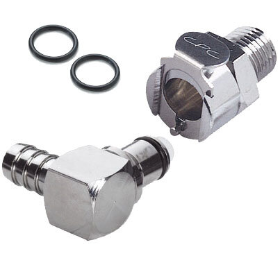

Viton 11x7,5x1
 7,5x1 ist ok. Wo sollen jetzt aber die "11" herkommen?
Denke also 9,5x7,5x1 ...
https://www.schellen-shop.de/Schlauchverbindung/CPC-Kupplungen-Colder-Products/Benzinkupplungen-fuer-Motorraeder/Ducati/duc01-ducati-benzinkupplungsset-fuer-8-bis-10-mm-benzinschlauch-beidseitig-absperrventil-viton-number=1000000304179
Edited by Gobbi
Hatte noch zwei unter der Sitzbank als Reserve! Aber top... Jetzt kann ich wieder welche bestellen.
Öl gewechselt. Filter. Bremsflüssifkeit. Zahnriemen..... Aber... Batterie sm Sack 🙈... Hoffe am Freitag gehts weiter...
vor 2 Stunden schrieb Mir019:

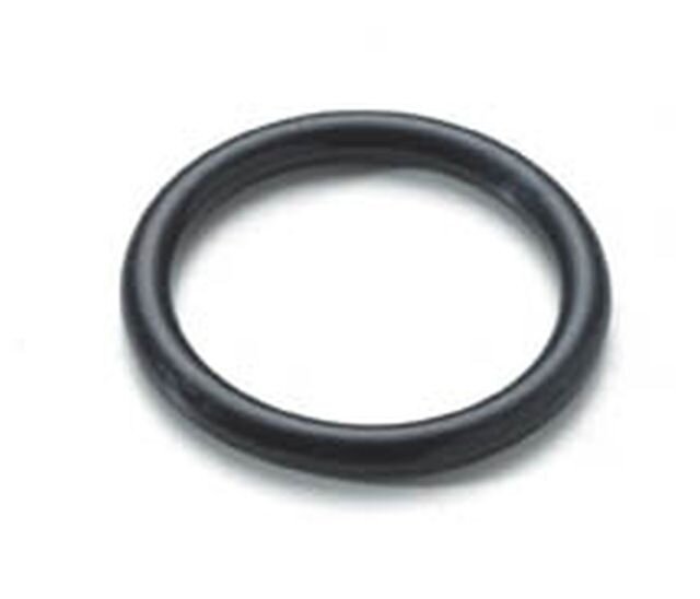

Es müssen keine Viton sein. Die verkleben eher mal an der Außenseite (dann kaputt), wenn die länger dauf sind. Auch brauchen die Silikonfett.
Normale NBR sind auch benzinfest, billiger, mechanisch toleranter - nur nicht ganz so hitzefest. Und die kann man mit mineralischem Fett
schmieren für den Einbau.
Allerdings können Viton O-Ringe einige aromatische Zusätze in Super-Kraftstoffen besser ab.
https://www.ir-dichtungstechnik.de/gewerbe/de/o-ring-7-5-x-1-0-mm-nbr-70-5-shore-a-schwarz-black-31775.html
Edited by Gobbi
11mm außen bei 7,5mm innen bei 1mm Schnurstärke? SD erzählt hier Blödsinn...
Das geht nicht. Man sollte nicht alles glauben.
In mm:
7,5x1 ergibt 9,5 außen (und diese gehören auf die männlichen Schnellverschlußstecker).
11 außen bei 1 Schnurstärke ergibt 9 innen.
11 außen und 7,5 innen ergibt eine Schnurstärke von 1,75 (und diese gehören in die Köpfe).
Definitiv richtig für die Schnellverschlüsse männlicherseits ist 7,5x1 (die 9,5 werden auch in unseren Breitengraden nicht angegeben, wozu auch).
Die Anschlüsse weiblicherseits haben eine Innenbohrung von 9,5mm.
Hierzulande wird korrekterweise das Innenmaß und die Stärke angegeben. In China üblicherweise das Außenmaß und die Stärke.

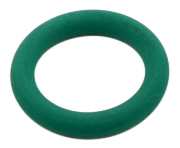

PS: Die SD-Abbildung zeigt nicht den erforderlichen O-Ring!
Teile Nr: 040017030  gehört u.a. an diverse Kupplungen, Gehäuse, Köpfe.
Teile Nr: 88641181A  gehört ebenso s.o. ABER NICHT AN DIE SCNELLVERSCHLÜSSE.
Maße von 040017030 oder 88641181A: 7,5x1,75 (11)
VORSICHT:
Wer bei SD O-Ringe für die Schnellverschlüsse bestellt, bekommt die falschen Ringe!
Die richtige Ducati Teilenummer habe ich noch nicht gefunden. Die 88640211A ist auch nicht der richtige Ring.
Das wird hier behauptet:
https://www.ersatzteile-ducati.de/ducati-motorrad/Superbike/1998/748_SPS/748-SPS/KRAFTSTOFFTANK/593/1213/0/593
88640211A hat 5x1,5 (8).
Übrigens gibt Stein-Dinse für diesen O-Ring das Maß 8x1,5 (Außenmaß x Stärke) an. So wie es bspw. die Chinesen tun. Jeder macht was er will...
Und der Kunde hat dann den Ärger.
Bisher alles falsche Angaben der Teilenummer bezogen auf die eigentlich richtige Explosionszeichnung, was die Schnellverschlußdichtungen angeht.
Ein Armutszeugnis!
Traurig. 😐
Edited by Gobbi
