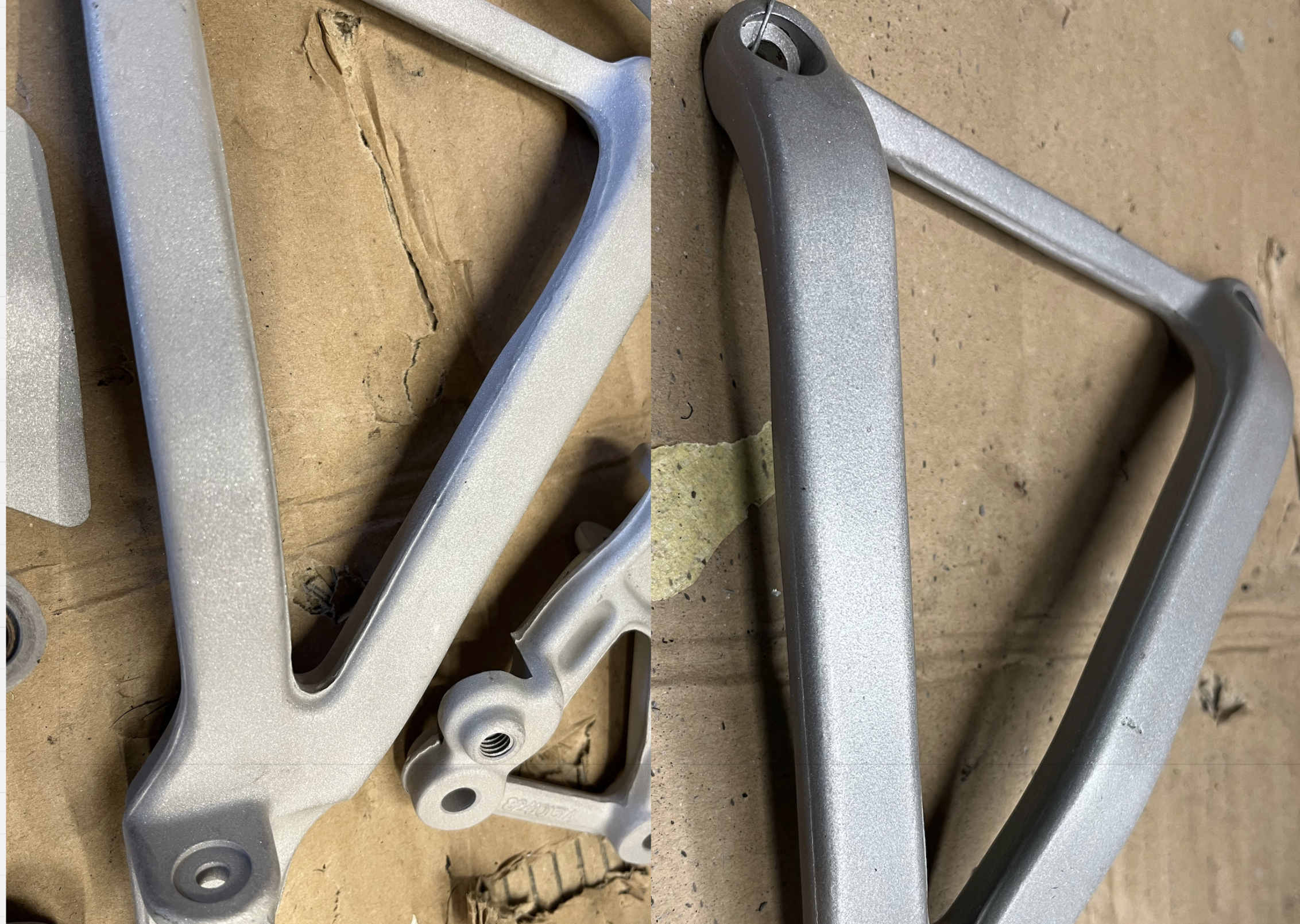

Heute hab ich mich um Sünden der Vorbesitzer gekümmert. Primär um denjenigen, der Endtöpfe und Fußrasten + Halter schwarz ansprühte. Und wer auch immer Trikolore-Felgenrandaufkleber auf den Felgenrand aufklebte … ist halt mehr so ein Jahrmarktdesign. „Design“.
Nachdem Versuche mit Beize primär Kopfschmerzen brachten, aber nicht viel Lack ab, hab ich die Teile mit zum Strahlen gegeben. Auf die Rasten Korund und das Alu kam mit einer relativ rauen Oberfläche raus. Mit Glitzer, immerhin.
Drölfzehn Lagen Rallye-Klarlack später:
Ist ok.

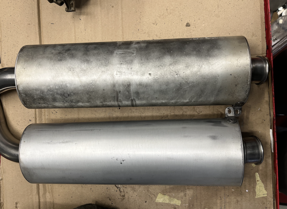

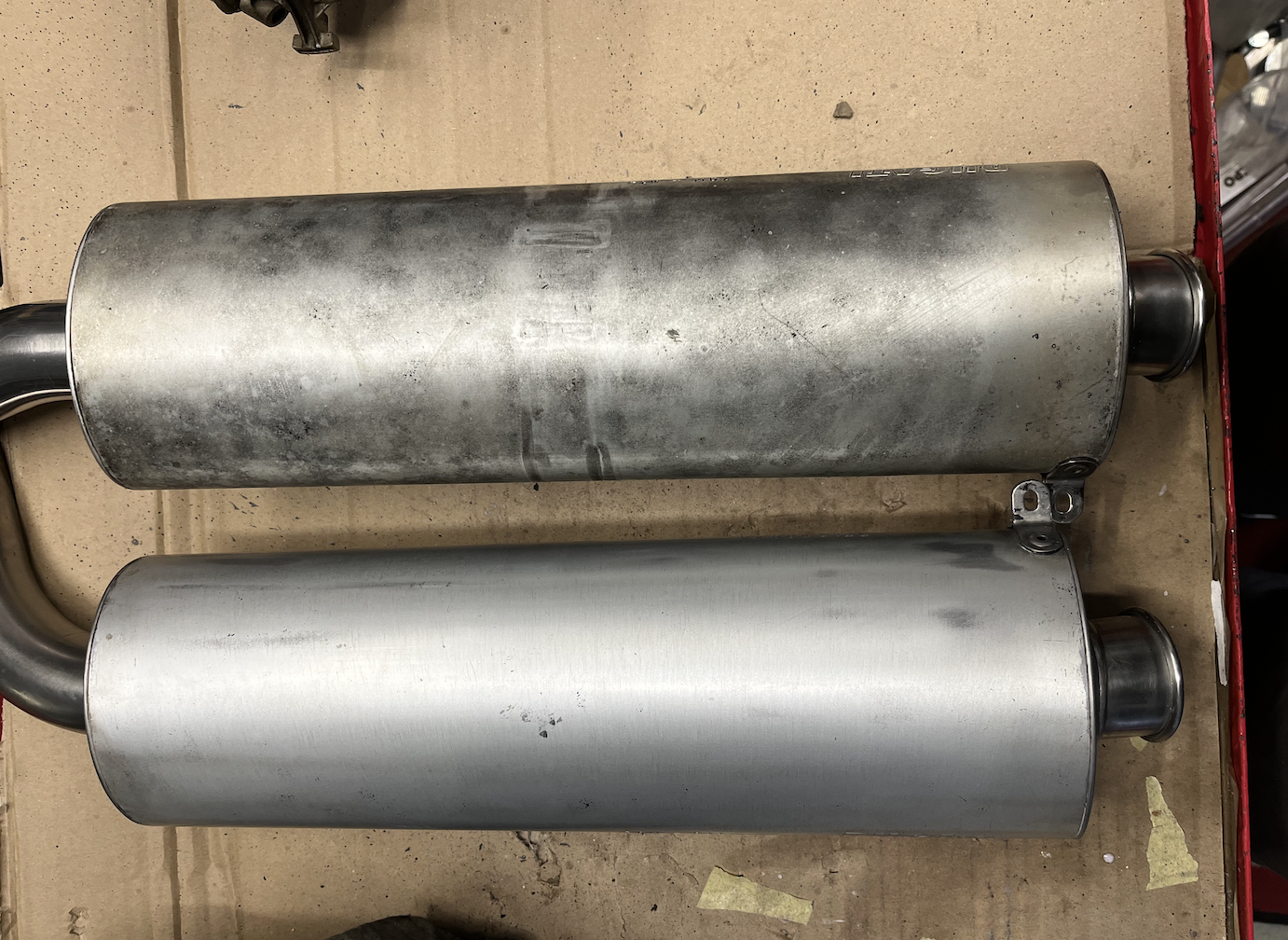

Die Endtöpfe kamen schmuddelig vom Strahlen zurück. Mit Autosol poliert sieht schon besser aus:
Würde Alu-Polierpaste da noch mehr rausholen?
Sind wohl die Original-Töpfe und teilweise von der Benutzung glattpoliert. Sagte ich schon, dass dies keine Concours-, sondern eine Good Enough™️ Restaurierung wird?

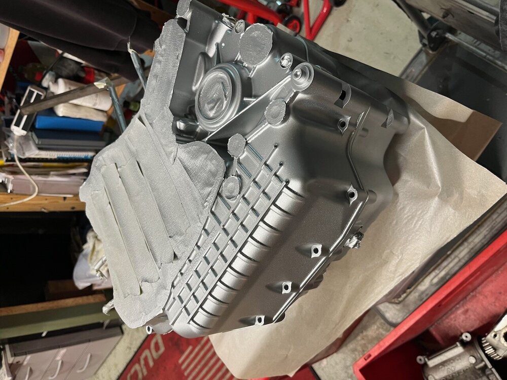

Lackierung Good Enough™. Also sieht tatsächlich gut aus, den Klarlack hab ich mir geschenkt.
RH Motorlack in Grausilber.
Das linke Lager der Vorgelegewelle hat der Rost erwischt, der Rest ist gut.
Sieht gut aus!
Was hast du als Vorbehandlung weiter unternommen, nach dem gescheiterten Sodastrahlen?
vor 9 Minuten schrieb Jim-R:
Ich hab die Gehäuse eisstrahlen lassen. Hat nicht überall funktioniert und wohl ziemlich viel Eis verbraucht, war auch nicht die günstigste Alternative. Wenn man eh die Lager wechselt, dann gibt es besseres.
Die Gehäuse waren da, wo der Lack ab war, korrodiert. Das lässt sich mit Bürsten oder Zitronensäure behandeln, wird aber nicht wieder so wie der Rest. Also hab ich grundiert und lackiert, mit den Materialien von RH Motorradlack.
