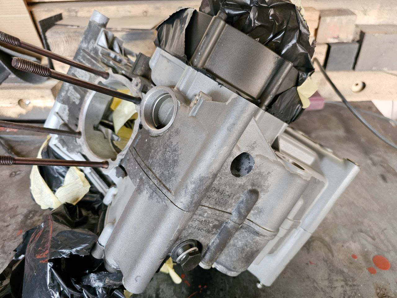

Erster Versuch, mit Sodastrahlen den Lack abzubekommen:
Null, nada, niente.
Ok, war auch die günstigste Strahlpistole von allen, dafür lag sie so rum in der Werkstatt. Geschenkter Gaul etc.
Ich fahr die Woche mal bei einem Strahlbetrieb vorbei, der am Telefon recht erfahren klang. Wer konkrete Empfehlungen in Berlin hat: gern her damit.
Sodastrahlen ist ein sehr sanftes Reinigungsverfahren und zur abrasiven Entfernung von z.B. Lacken nicht geeignet. Damit kannst du dreckige Motorenteile oder die Felgen sauber machen, wobei harte Partikel vorher abgekratzt werden sollten.

So sieht es beim Eisstrahlen aus:
Die dunklen Stellen sind die, an der der Lack abplatzte und es oxidierte. Oder oxidierte und der Lack abplatzte.
Bekommt man die Oxidschicht runter und in einen Zustand wie der Rest?
Oder alles grundieren und lackieren?
Wenn ja: Kennt wer die passende Farbe für einen S4R-Motor?
Ich hatte auchmal ein gehäuse, das so aussah.
Hab es Glasperl-strahlen lassen und danach nichts mehr weiter gemacht.
Sieht aus wie neu und ist seitdem auch recht pflegeleicht.
Allerdings ist das am Rennmotorrad, also wenig Regen und gar kein Salz.
Aber die 916 wirst Du ja vermutlich auch eher nicht als Winterfahrzeug nutzen wollen.
Ich meine außerdem, daß der Motor mit diesem Gehäuse eine niedrigere
Öltemperatur hat. Vielleicht liegt das aber auch an etwas anderem.
