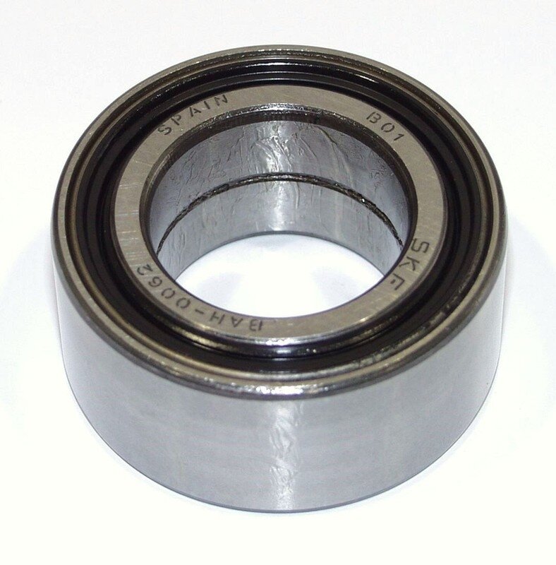

Nadellager NK 42/30A gibt es bei Agrolager günstig. Die beiden Dichtringe dazu auch.
Das Kombilager gibt es von SKF = BA0062. Teuer.
Es gehen aber auch zwei stinknormale Rillenkugellager 6007-2RS1 in C3. Billig.
Die Billiglösung hält nicht so lange.
Aber ohne regelmäßige Wartung/Fettung (mal ehrlich-wer macht das schon?) geht auch die teure Lösung irgendwann kaputt.

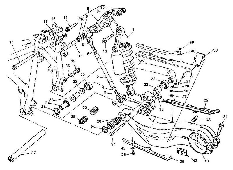

Ist die linke Buchse für die Nadellager raus (Nr. 34)? Diese Buchse (und auch die Nr. 33) geht ja gerne eine Rostverbindung mit der Schwingenachse ein.
Du solltest die Buchse samt den beiden Nadellagern eigentlich zur Schwingenmitte hin rausdrücken können.
PS: Um die Schwinge rausziehen zu können muss der Rahmen im Bereich der Schwingenachse leicht gespreizt werden (2 Mann, 2 Hände).
Geht recht leicht, verbiegen tut man da nix. 🙂

Naja fast richtig: eigentlich drückt bzw. hebelt man die Hülsen 33 und 34 etwas nach innen, falls nicht total festgerostet. Ich kann mir garnicht vorstellen, dass der Rahmen wirklich so leicht von Hand auseinander gezogen werden kann, habe die Rahmen immer als ziemlich steif empfunden..

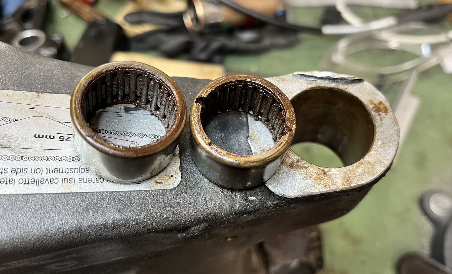

Motor hatte der Vorbesitzer schon ausgebaut, ich hab dann auch die Schwinge rausgenommen. Jetzt mit dem Effekt, dass ich sie nur schwer so halten kann, dass ich auch auf die Schwingenachse (mit Stück Holz dazwischen) hämmern kann. Bremsscheibe ist auch noch dran.
Die Buchse 34 ist raus, die Lager 20 sind … ein Stück Rost. Jetzt eine Presse haben!
Ja Mist. Oder eine Drehe in der Nähe. Mit passenden Buchsen geht das auch mit einer dicken Schraube/Mutter.
Hitze und ein großer Hammer:
Und die Lagerkäfige angedremelt, um etwas Spannung zu reduzieren.
Mit der Hinterachse wird das so nichts. Hitze bekomm ich nicht direkt auf den Exzenter oder das Nadellager, Kraft ist auch schwer, wenn ich die Schwinge nirgendswo vernünftig abstüzen kann. Hm. Weiter Rostlöser.

Nochmal nachgedacht: Die Achse dreht sich ja. Inzwischen sogar freier als am Anfang. Der innere Ring des Kugellagers lässt sich inzwischen gegen die Achse drehen.
Das Kugellager hat zwei innere Ringe, oder? Dann steckt die Achse im zweiten fest.
Das BA0062 hat einen geteilten Innenring, glaube ich. Also, die Achse (Welle) dreht sich und sitzt nur in einem Lager- Innenring fest? Es können ja auch zwei 6007 verbaut sein.
Dann ist die Welle nicht auf dem Nadellager fest.
Geduld, ordentlich Rostlöser auf das Lager und gelegentlich leichte Hammerschläge (Holz dazwischen) auf die Welle. Dabei den Exzenter geklemmt lassen.
Irgendwann sollte sie sich lösen.
PS copy and paste:
Das BAH-0062 SKF ist ein zweireihiges Schrägkugellager mit massiven Innen- und Außenringen. Die Konstruktion dieser Lagerart ähnelt zwei einreihigen Schrägkugellagern in O-Anordnung, jedoch etwas schmaler. Zweireihige Schrägkugellager können axiale Kräfte in zwei Richtungen und radiale Kräfte aufnehmen. Je größer der Berührungswinkel, desto größer die axiale Belastbarkeit des Lagers.
Das BAH-0062 SKF hat einen geteilten Innenring. Diese Lagerart kombiniert eine große Anzahl von Kugeln mit einem großen Berührungswinkel. Dank dieser Konstruktion ist das Lager für höhere Axiallasten in beiden Richtungen geeignet. Lager mit geteiltem Innenring haben im Allgemeinen einen festeren Sitz als Lager mit einteiligem Innenring.
