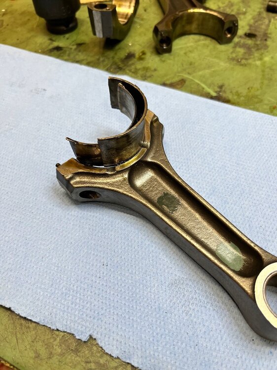

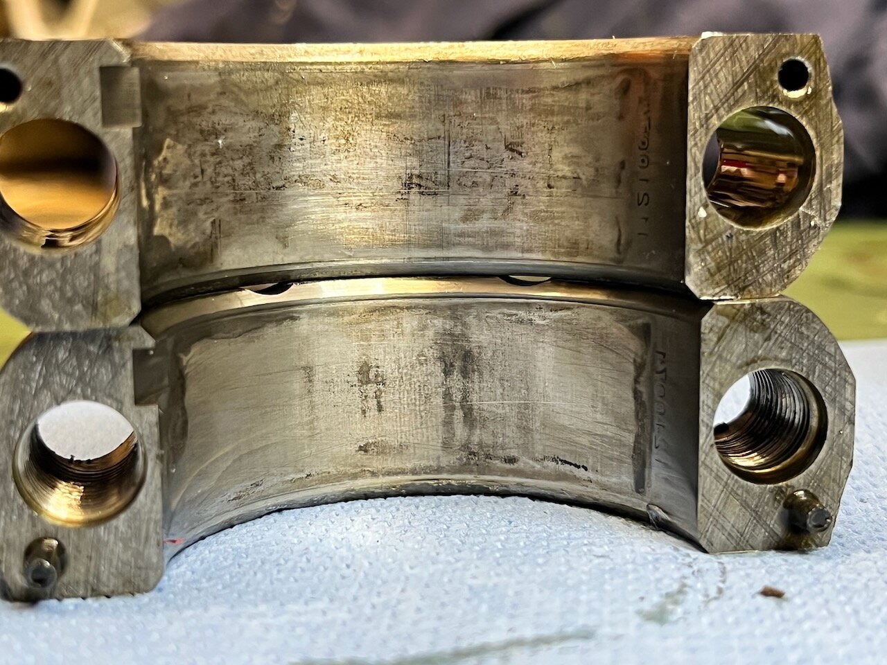

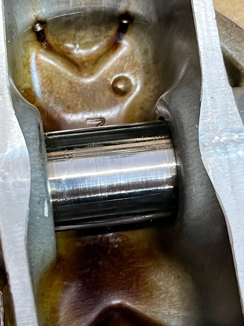

Lagerschalenschaden, sag ich mal so als Laie. So sehen die Pleuel aus:
IMG_2431.thumb.jpeg.ebada300073bcd0aeadd9df17058e883.jpegIMG_2432.thumb.jpeg.2c57091b6db79e9106636eb8527e74ea.jpeg

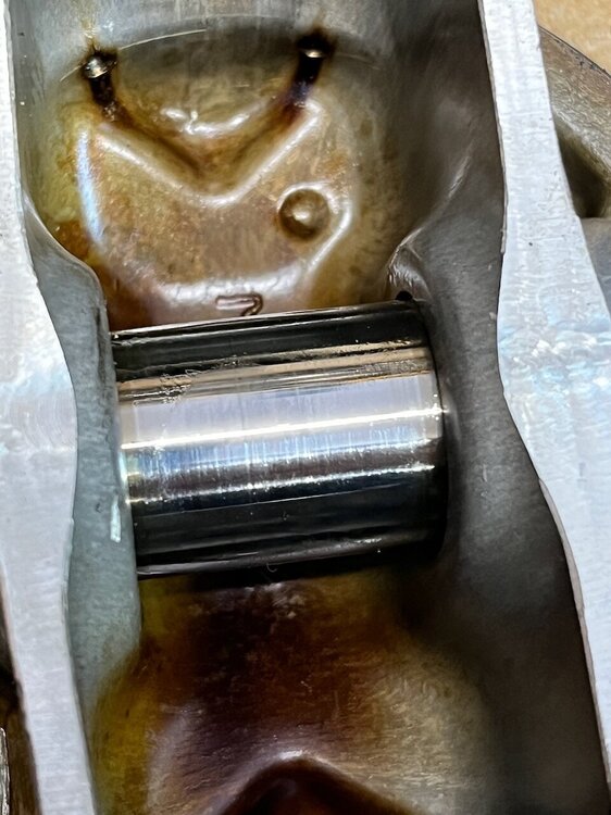

Die Kurbelwelle hat merkliche Riefen:

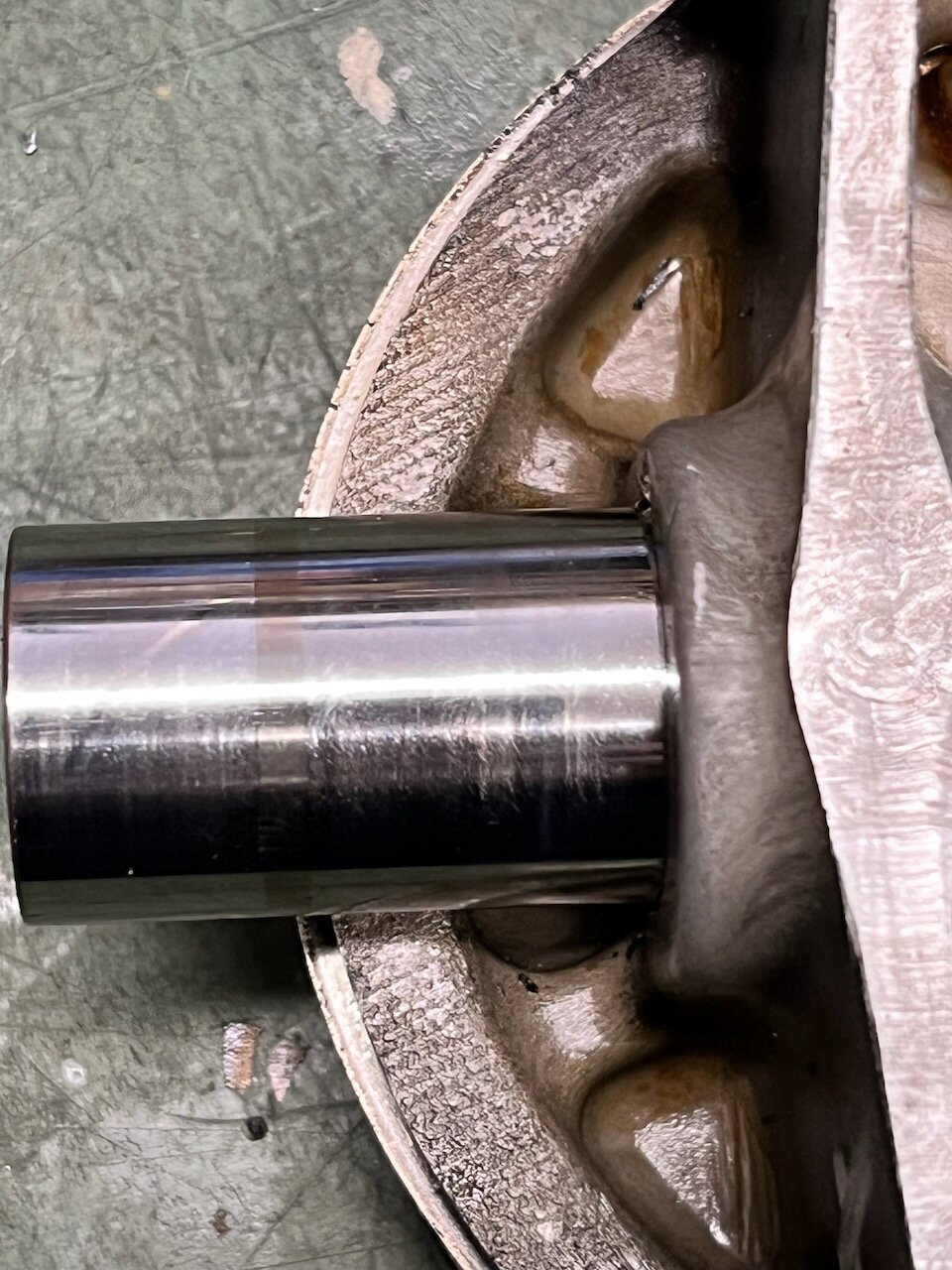

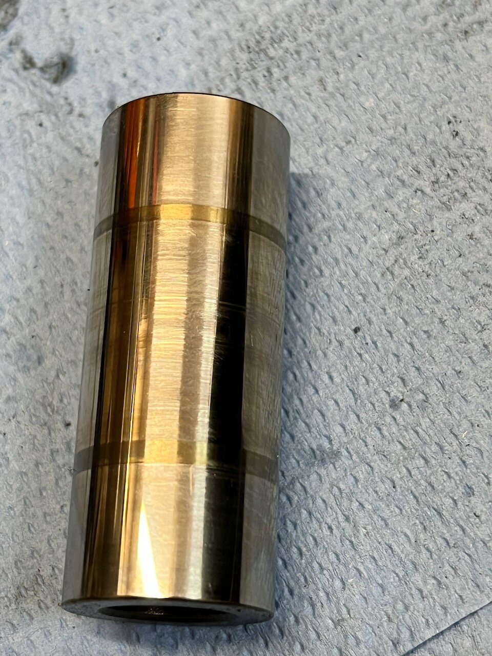

Kolbenbolzen haben sicht- aber nicht fühlbare Spuren:

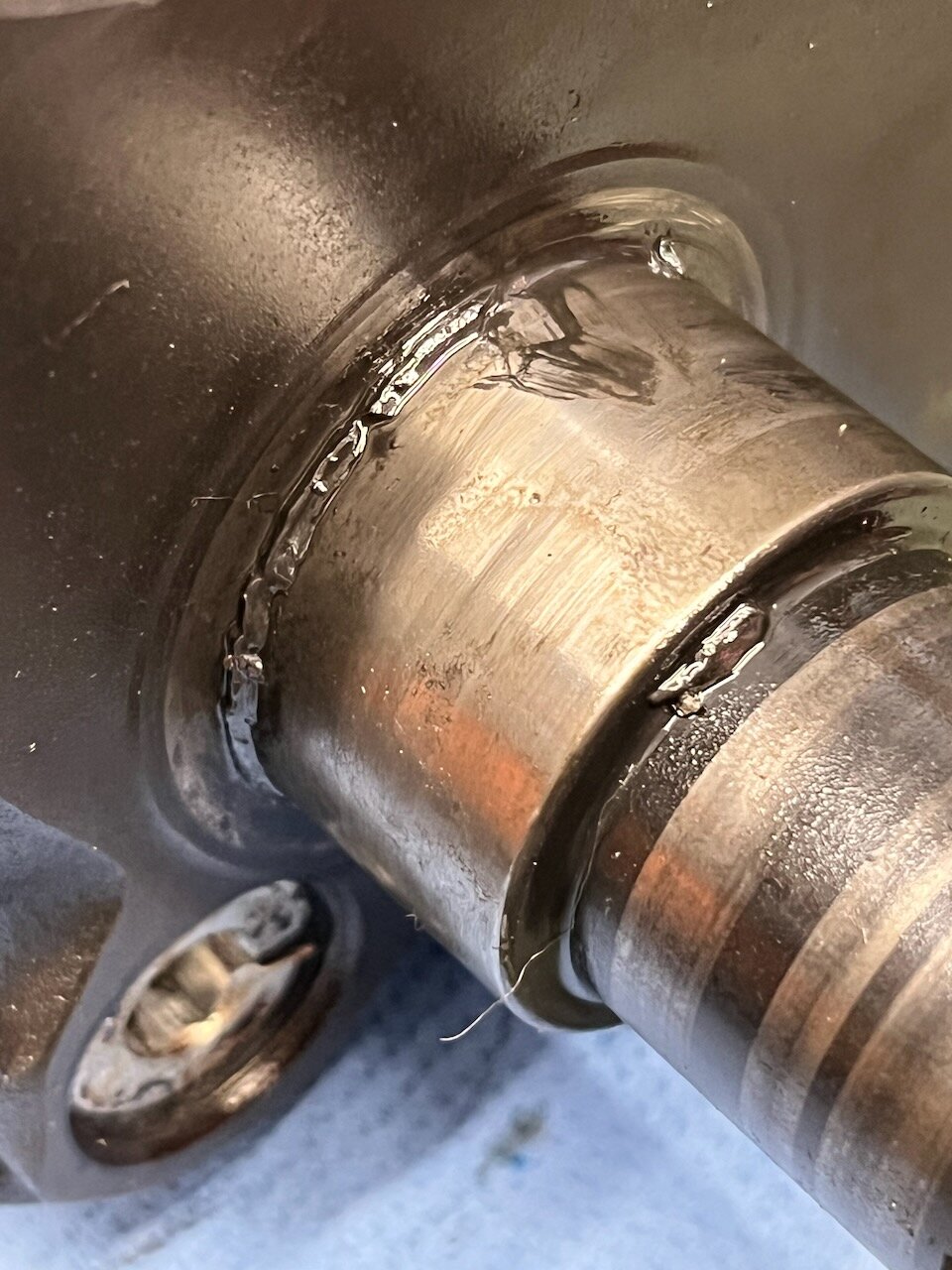

In den Kurbelwellenlagern sind Späne, die anderen Lager im Gehäuse drehen frei.

Das Reste von Dichtmasse da irgendwas verstopft haben wäre bei diesem Motor sehr seltsam.
Schau dir dazu mal den Ölkreislauf und die Ölübertritte an, ist fast unmöglich.
Lagerschaden Pleuel, wie so oft.
Aus der Ferne begutachten geht ohne Messequipment schon schwer. Die Pleuel sind sehr wahrscheinlich fällig für eine Überholung. Ich würde aber wenns schön werden soll Carillos verbauen.
Alle Originalen die ich vermessen habe waren mehr oder weniger unrund, dort wäre dann Hälften schleifen und Bohrung nachhonen aufm Programm.
Üblicherweise ersetzt man dann auch oben die Buchse.
Die Kurbelwelle kannste schleifen und nitrieren lassen, ich würde aber versuchen eine gut Erhaltene zu bekommen. Gab oft genug Fälle das nachgeschliffene Wellen schneller gebrochen sind.
Und natürlich wird man nach so einem Schaden jedes Lager im Motor tauschen,  Zylinder und Kolben Paarungen vermessen und wenigstens neue Ringe. Ebenso die Ventilführungen vermessen usw.. Bei den Kisten ist meist genug Bedarf wenn es halbwegs gut werden soll.
Alternativ kann man auch alles mit den Augen vermessen, lustlos den Bumms zusammen kloppen und vll läuft er ja noch n bissl.

  • Zylinder sind noch rund, Kreuzschliff ist weg, es gibt sicht- (nicht fühlbare) Riefen und das Kolbenspiel liegt bei 0,1 mm.

  • 4 Lager im Gehäuse haben merklich Späne gezogen, der Rest … da merkt man es noch nicht
