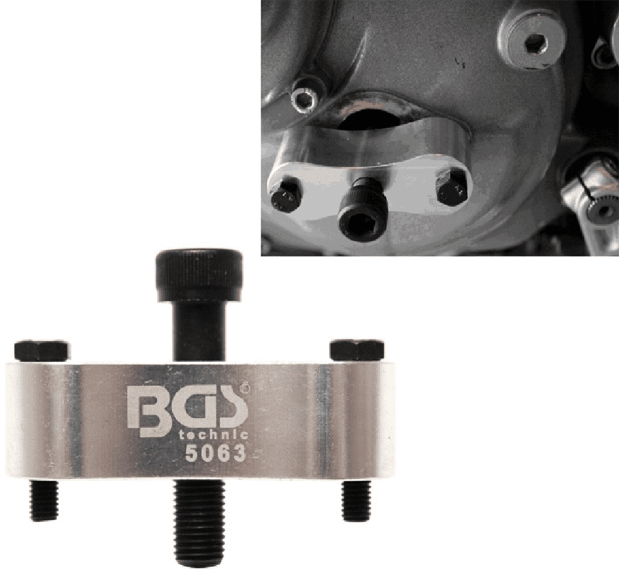

Linker Deckel: Ein Abzieher schont den Deckel, der manchmal nicht gut runter will. Zuerst den kleinen Deckel in der Mitte runter, nachdem das Öl raus ist.
Ein Stück Flachstahl mit >=10mm Dicke und ~80mm Länge in der Mitte mit M10x* versehen und mit zwei Durchgangsbohrungen Dm 6,5mm
längszentrisch im Abstand der Bohrungen für den kleinen Deckel versehen. Schraube M10x* rein bis halbe Dicke Flachstahl und dat Dingen
mit zwei Schrauben M6 fest auf den Deckel schrauben. Dann mit der zentrischen Schraube M10x* den Deckel ohne Spannung und Gewürge
sanft abziehen.

vor einer Stunde schrieb Gobbi:
Dem ist nichts hinzuzufügen. Kann man wie geschrieben auch gut improvisieren. Aber ohne ist blöd!!
Ja nicht an den Dichtflächen mit nem Schraubenzieher rumhebeln oder so. Das kriegt man dan nicht mehr dicht !!!1
