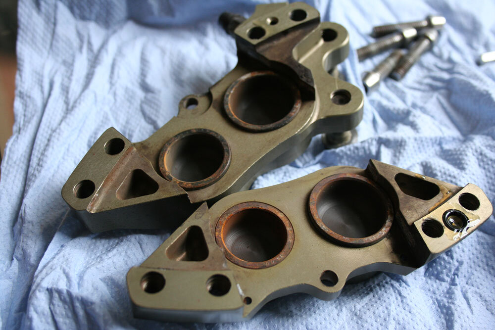

In den Sätteln gibt es je 4 Gummidichtungen, die leicht "konisch" sind im Neuzustand. Da gilt es die Einbaurichtung zu beachten, damit die Kolben sich von der Scheibe
wegheben ohne Bremsdruck.
Man kann die Zangen zerlegen und säubern (lackieren?) und die Kolben mit 1000er Schleifpapier glätten bei Bedarf, neue Dichtungen verbauen und den kleinen O-Ring erneuern.
Ich habe mir passende (minimal konische) Rohrstücke geschliffen und die Kolben damit innen drehend gegriffen und auch drehend rausgezogen.
Geht auch mit Druckluft...
Ohne wirklichen Schaden (tiefer Kolbenfrass) sind die Zangen dann wieder wie neu.
