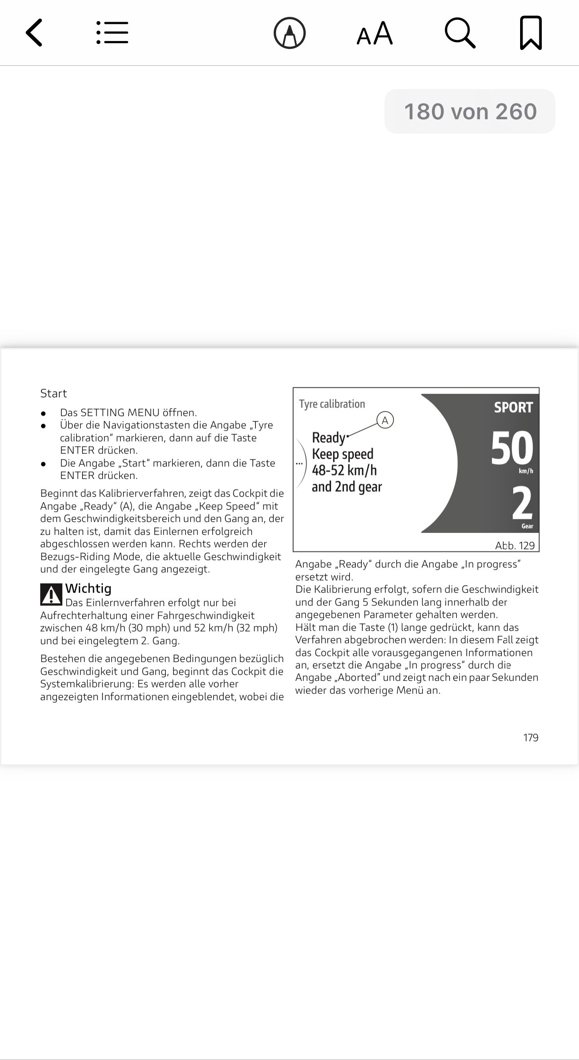

In das Menü gehen, dann auf Start drucken und dann los fahren. Geschwindigkeit muss zwischen 48 und 52 km/h sein. Aber wie gesagt, sobald ich den Gang einlege werde ich aus dem gesamten Menü geworfen.

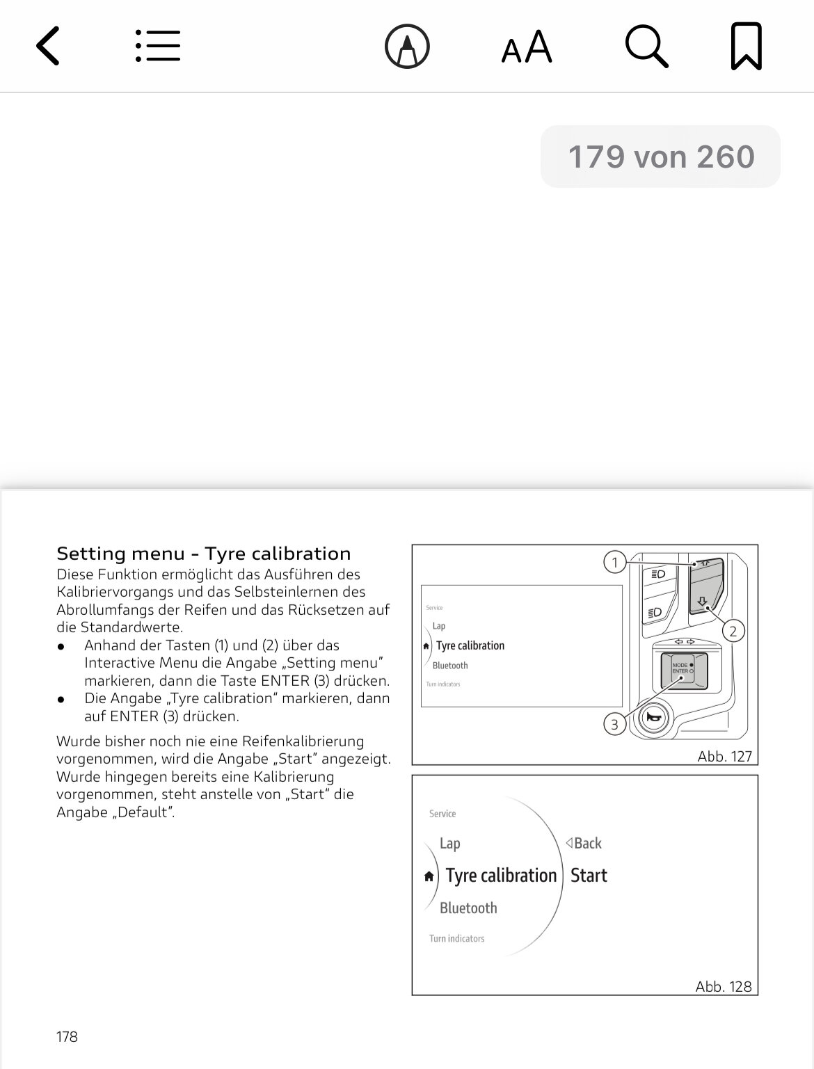

anbei mal Screenshots von der Anleitung
