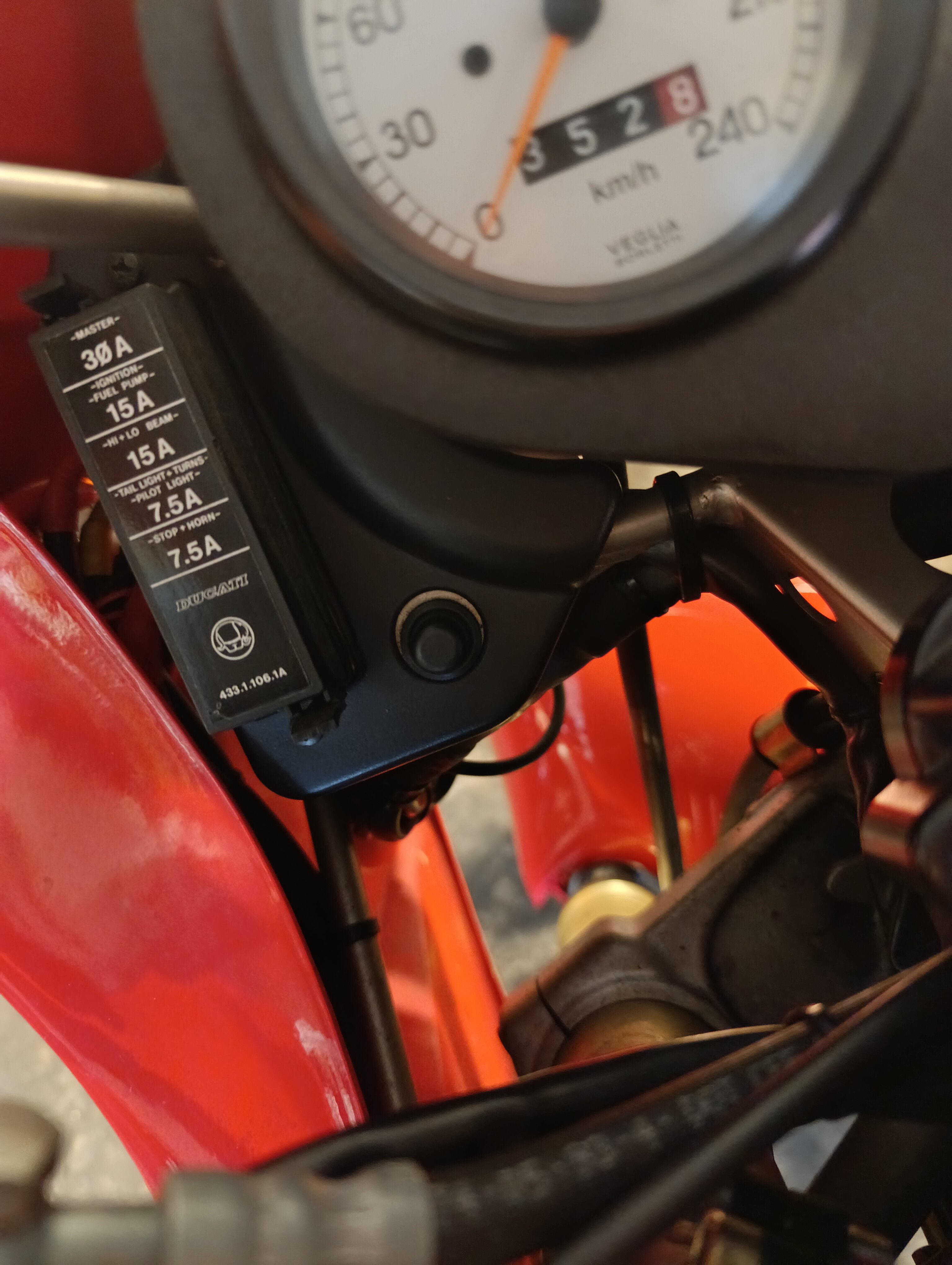

HeikoDesmo
Drehen, im Uhrzeigersinn wenn ich mich recht erinnere. Er stellt dann hoch über 999 km auf 0 km. Geht meist relativ schwergängig zu drehen. Wenn sich garnichts tut, am besten mal den Rücksteller ausbauen und schauen ob die Welle freigängig dreht.
Moin,
drehen nicht drücken! Im Uhrzeigersinn. Geht bei meiner  auch schwer. Ich denke das liegt an der langen Umlenkung zum Tacho hoch.
Ich weiss aber auch nicht wie man das etwas schmieren könnte und mit was.... Silikonspray, Ballistol.... irgendwas was nicht harzt...
Kai
  • 1 year later...
Am 1.6.2024 um 08:32 schrieb HeikoDesmo:
Wie stelle ich den Tageskilometerzähler auf "Null"? 🫣
Hatte den Tacho mal in einer alten Guzzi, da muste ich drehen. Ist das hier auch so? Wenn ja in welche Richtung? Oder soll ich mal (fester) drücken?
Danke für Eure Tipps!
Heiko
Hatte ich bei meiner auch, die stand 7 jahre. ein wenig hin und her gedreht irgendwann ging es, bei mir gegen den Uhrzeiger
