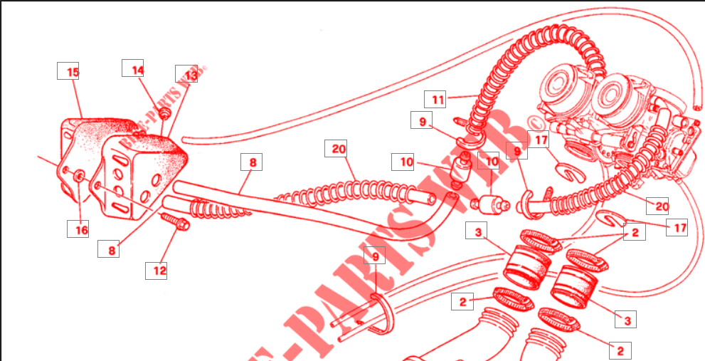

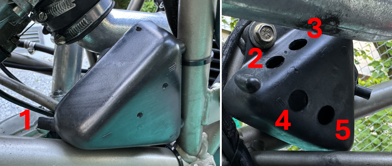

Ich baue grade an einer 750SS Bj. 1994 und komme bei dem Anschluss von dieser Box nicht weiter.
Dort müssen sicher die Unterdruck-Schläuche von den zwei Mikuni Vergasern hin, aber wie und wo???
Kann einer von euch helfen?
Hab auf dem Bild die Löcher nummeriert, damit sollte es leichter gehen.
Danke sehr!!!

Moin,
ja es ist genau so wie RdR schrieb.
Die Schläuche sind meiner Meinung nach nur der atmosphärische Druck für die Membranen.
Der Unterdruck wird im Vergaser selbst aufgebaut durch die dort herrschenden Druckverhältnisse beim Ansaugen.
Warum man das bei Ducati so aufwendig gelöst hat, ist mir aber auch nicht klar.
Ich denke die Box soll den atmosphärischen Druck beruhigen, damit durch Fahrtwind etc. keine Druckschwankungen entsteht.
