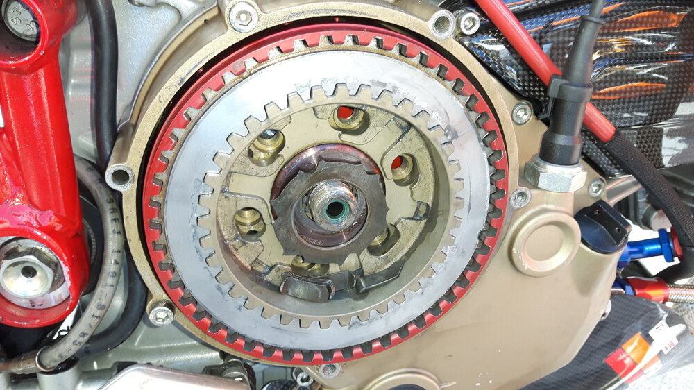

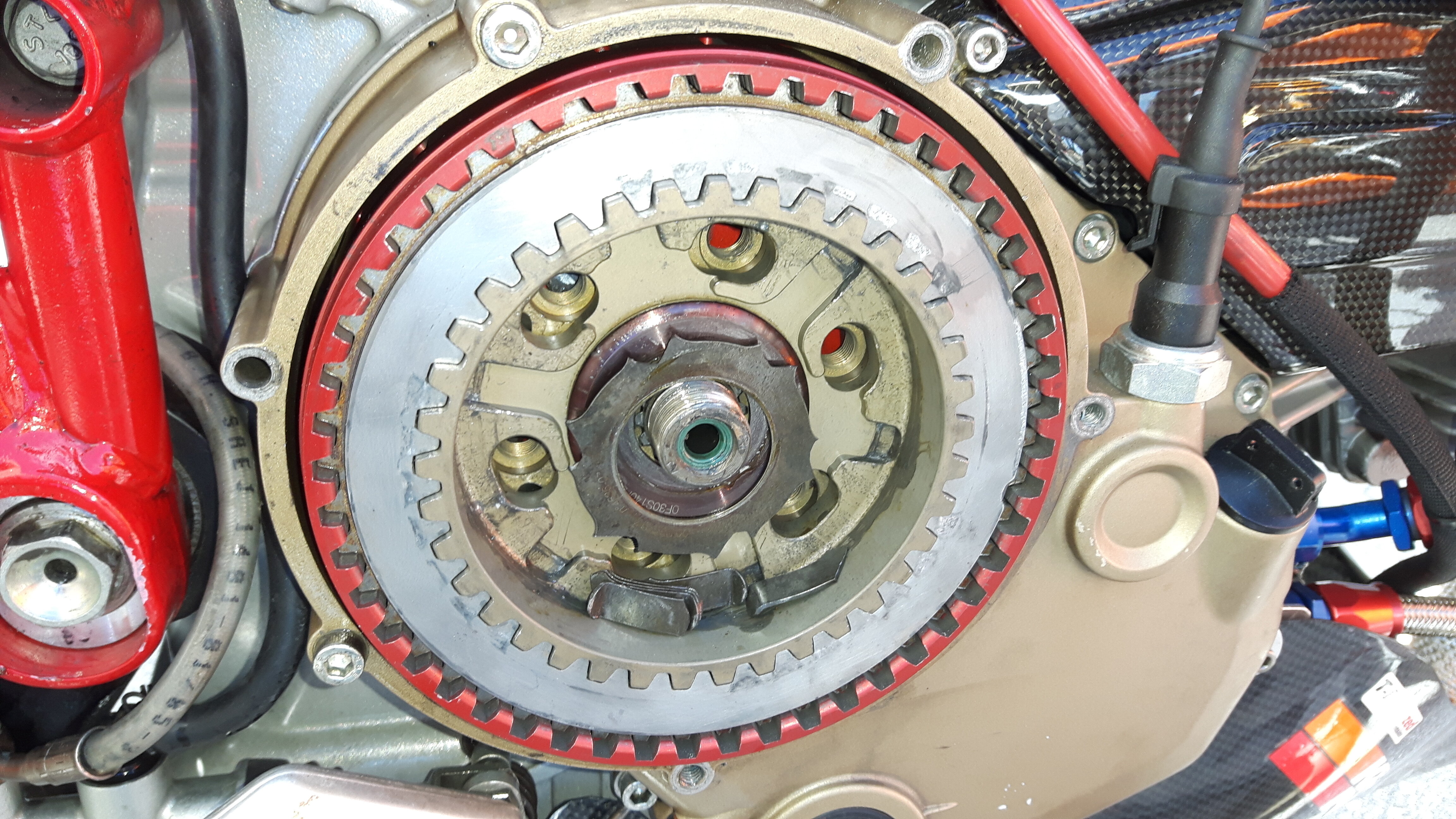

Einige Details dazu würde mich intressieren ..... Das Bild ist von 2017, das gleiche ist mir dann letztes Jahr passiert, dazwischen habe ich die Kupplung kaum verwendet, vielleicht insgesamt ein Sommer ...
Ich habe 2 davon, die ältere mehrere Jahre in meinem M900 ohne jegliche Probleme, die zweite, neuere, mit 2x gebrochenen Spinnenfeder.... Jetzt wieder Original nabe eingebaut. Zwar lästig ohne AHK zu fahren, aber kann wenigstens fahren ...
