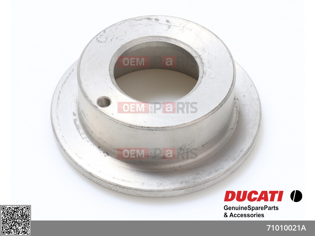

Hier mal ein Bild von der Buchse
lg51-000-702-979-qr-genuine-ducati-71010021A-71010021a-spindle-taper.thumb.webp.bcb804d2971825e0e3a2df1ef92dc4e8.webp

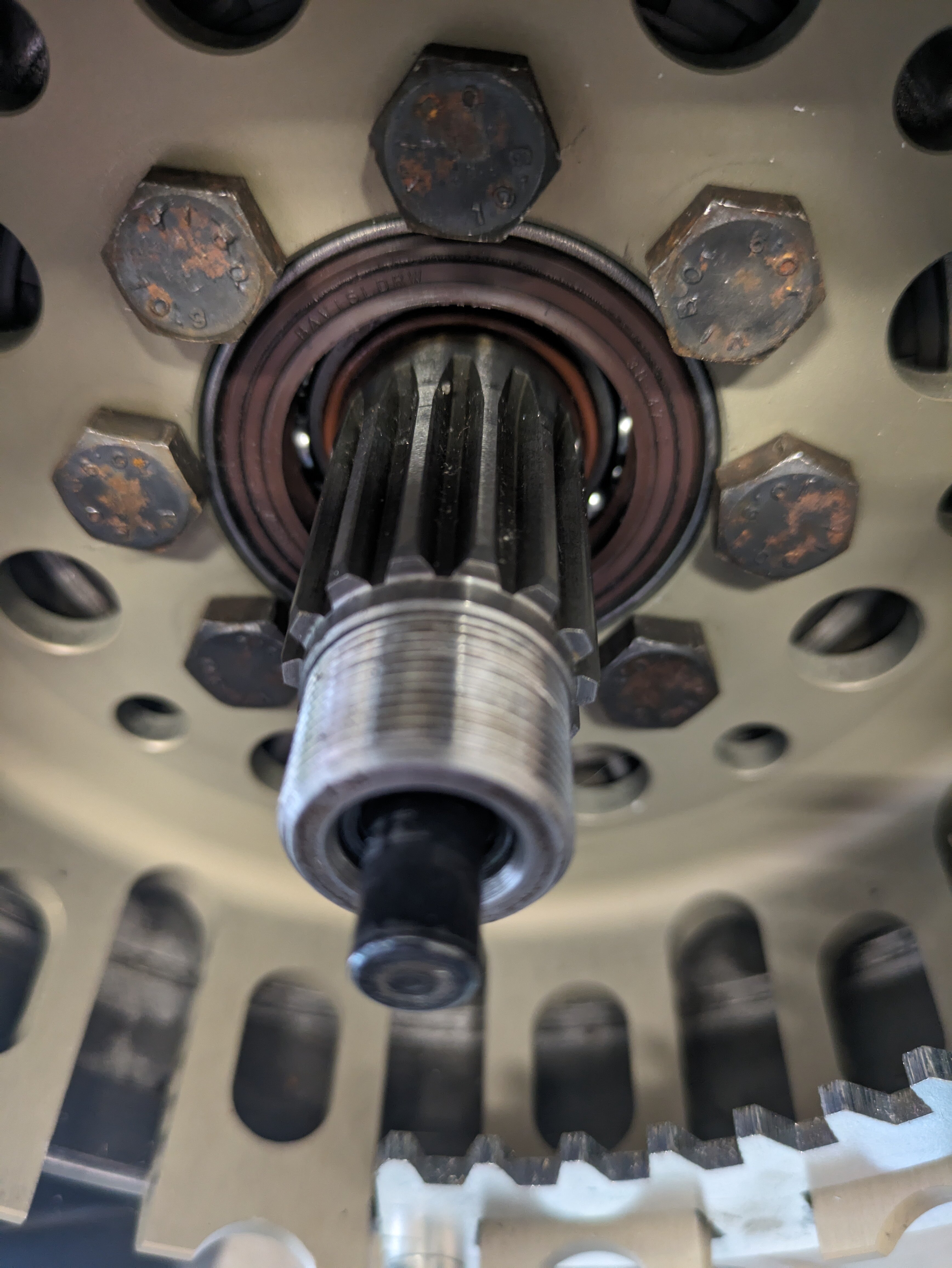

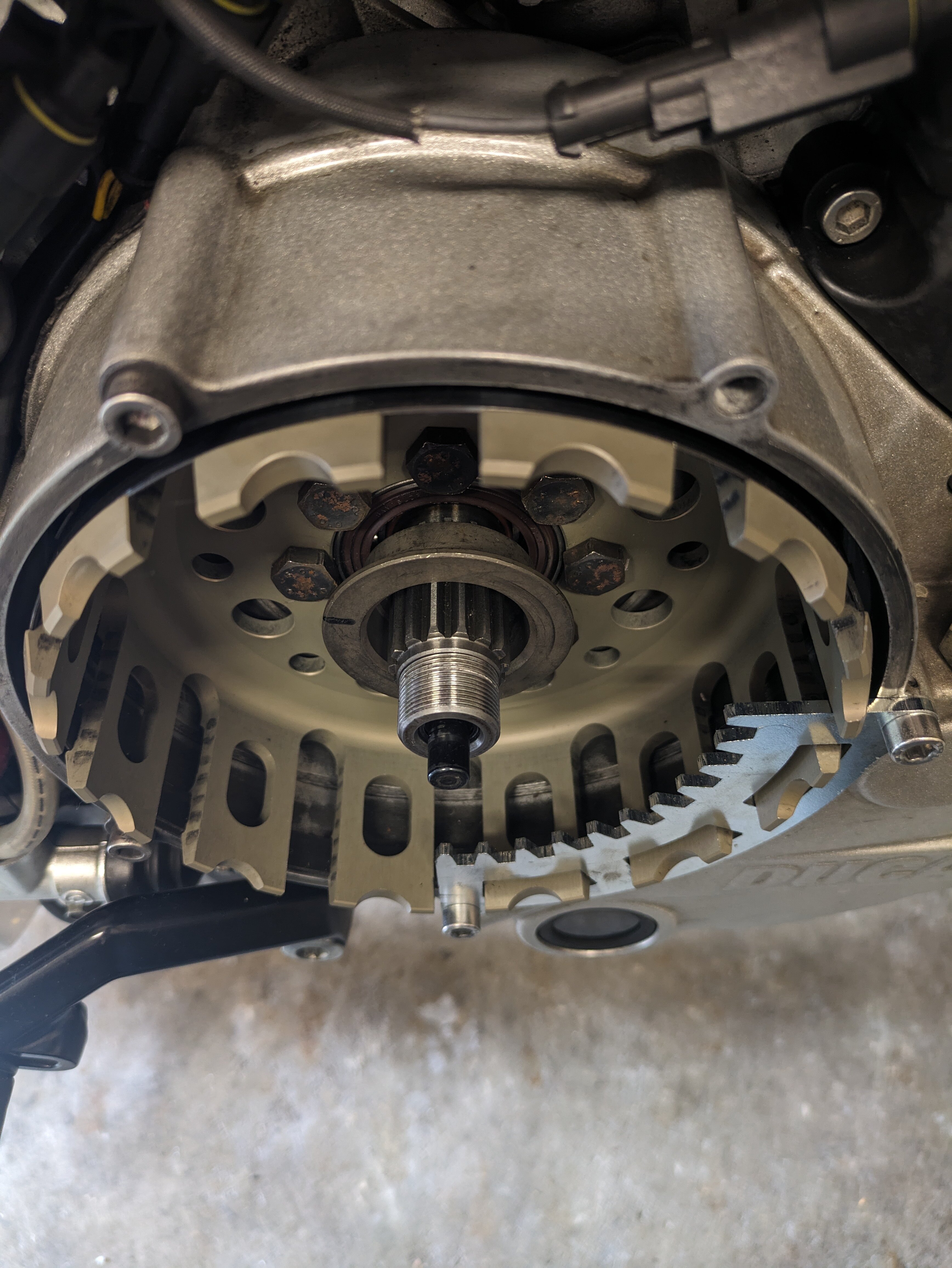

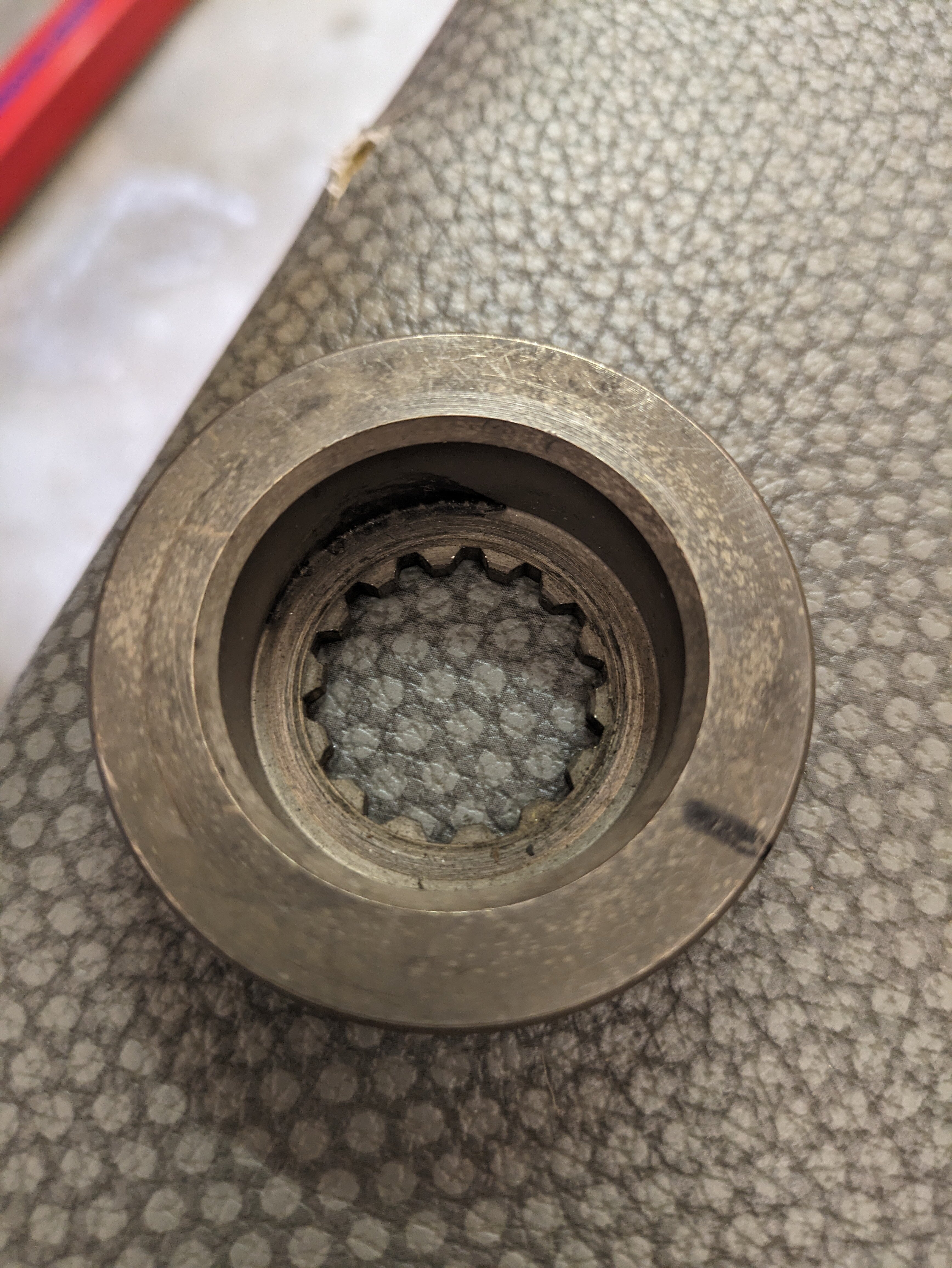

Weiss echt nicht mehr weiter. Brauche nochmal euren Rat. War jetzt nochmal bei einem anderen Ducati Händler. Dort wurde echt versucht mir zu helfen. Mir wurde sogar die neue Distanzbuchse von Ducati Melle geschenkt. Vielen Dank nochmal für diesen spitzen Service. Echt super nett. Es handelt sich um die Buchse der 1098 mit der Verzahnung innen. Siehe Bild
Diese Buchse passt zwar auf die Welle, lässt sich aber nicht ganz bis zum Ende durch schieben, da die Verzahnung auf der Welle nicht bis zum Ende durch geht. Würde die Verzahnug weiter nach innen gehen, würde die Buchse auch ganz drauf passen. Auf dem Bild sieht man wie weit sich die Buchse nur auf die Welle schieben lässt. Dann ist Ende
Die Buchse mit der Nummer 71010021A die im Ersastzteilkatalog gelistet ist, die ich als erstes bestellt hatte, passt nur über das Gewinde aber nicht mehr über die Verzahnung, da sie nur einen 20er Innendurchmesser hat
Die Buchse meiner KBIKE Antihopping Kupplung passt ja auch problemlos auf die Welle und lässt sich auch ganz durch schieben, da sie einen 25mm Innendurchmesser hat, aber ohne Verzahnung. Irgendwie scheint Ducati da einen Fehler in ihrem Ersatzteilkatalog zu haben, so dass dort die falsche Buchse gelistet ist.

Ähm da kommt die Buchse auch nicht hin. Wenn du deinem Link zu der Explosionszeichnung folgst, versucht du sie gerade an die Stelle 31 zu montieren.
Ich glaube du versucht die ganze Zeit die Buchse an eine falsche Stelle zu montieren! Da kommt die nicht hin, dort hinter die Kupplungsnabe! Dort kommt eine Distanzbuchse hin. Das Teil was du zu montieren versuchst, kommt _vor_ die Kupplungsnabe!
Auch sieht mir das wie eine ganz normale 999 Welle aus, nix mit 25mm Gewinde! Von daher glaube ich, du hast die ganze Zeit eigentlich das passende Teil für Position 23 gehabt.

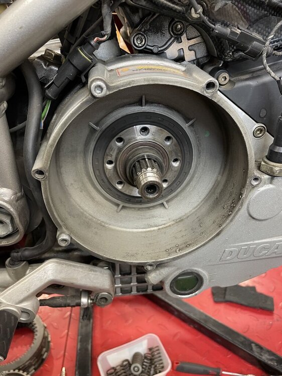

Hier ein Bild aus meiner 999 inkl. der Distanzbuchse die dort hingehört, hat hinten einen O-ring eingelassen welcher Richtung Motor abdichtet:

Danke Foobar, jetzt kommt Licht ins Dunkel. Das hab ich ja voll verpeilt. Habe die Explosionszeichnung falsch verstanden und dachte die Nummer 23 muss zuerst auf die Welle. Da muss aber, wie du schon sagst, die Nummer 31 zuerst drauf. Denke, der Aufbau der Antihopping hat mich da irritiert, da er etwas anders ist.
Dann bestelle ich jetzt noch die Nummer 31 und hoffe das ich dann endlich alles zusammen habe.
