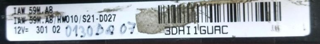

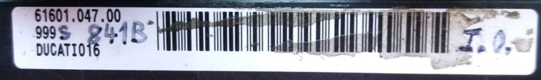

Moin zusammen, kann mir jemand sagen welches Steuergerät ich bei meiner ´03er 999 124PS (keine S oder R) einbauen kann? Es gibt ja so viele unterschiedliche Codes auf den Teilen die zum Verkauf angeboten werden.
Bei mir steht drauf:
61601.047.01 999 DUCATI016 überklebt mit 999DUCATI016
IAW 59M.A8 IAW 59M.A8 /HW010/0130-DD27 12V=  182 03 überklebt mit 0130DD27 (EU)
3X-I9817D
muss es ein Gerät von einer ´03er sein oder geht z.B. auch eins von ner ´05er mit Aufkleber siehe Bilder?

2 Probleme: das korrekte Mapping und die Wegfahrsperre. Das Mapping wird anders sein bei den 100kW Motoren ab 2005. Die WFS lässt sich m.W. bei den 59M Teilen nicht so einfach deaktivieren wie bei den späteren 5AM Teilen (glaube ich). Ich würde ein 5AM nehmen und das Mapping der 2003er draufspielen, geht mit Tune-ECU recht einfach.
Bei deinem unteren (neueren) Steuergerät mach mal nen Foto von der anderen Seite, da müsste 5AM draufstehen..
vor 1 Stunde schrieb icwiener:
Das sind beide Seiten von dem selben 2005er Steuerteil

Hallo Kay u.a.,
die abgebildete ECU ist eine 59M HW010, keine 5AM
sie ist umprogrammiert auf das mapping 0130DQ07
die passende Marelli Nr. ist 2864.0841B (Serie 999/S 136PS)
Für die 999 124PS  gilt die 2864.0801B  0130DD27
Ab 2005 gibts die 5AM HW610 mit anderen mappings.
