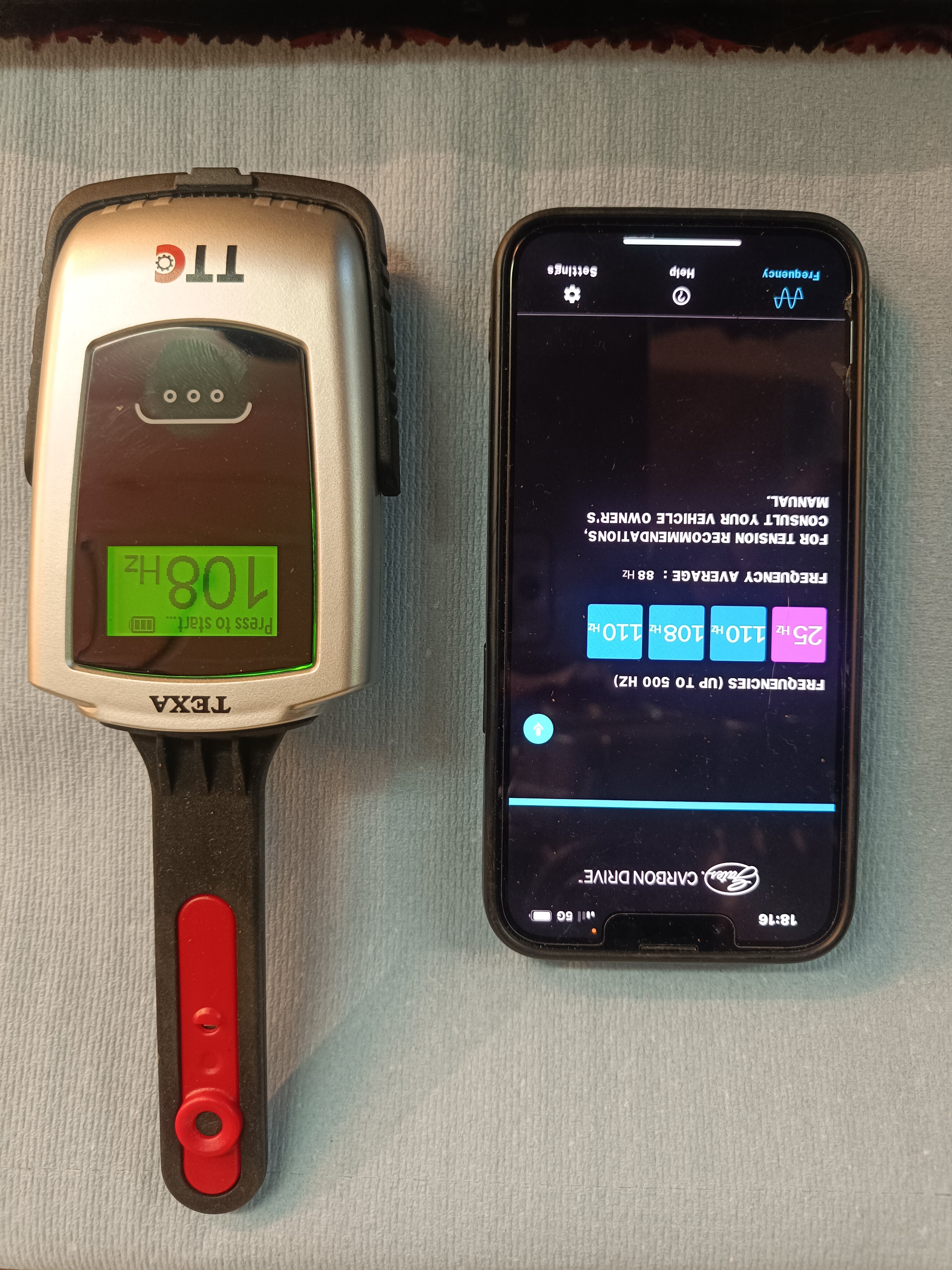

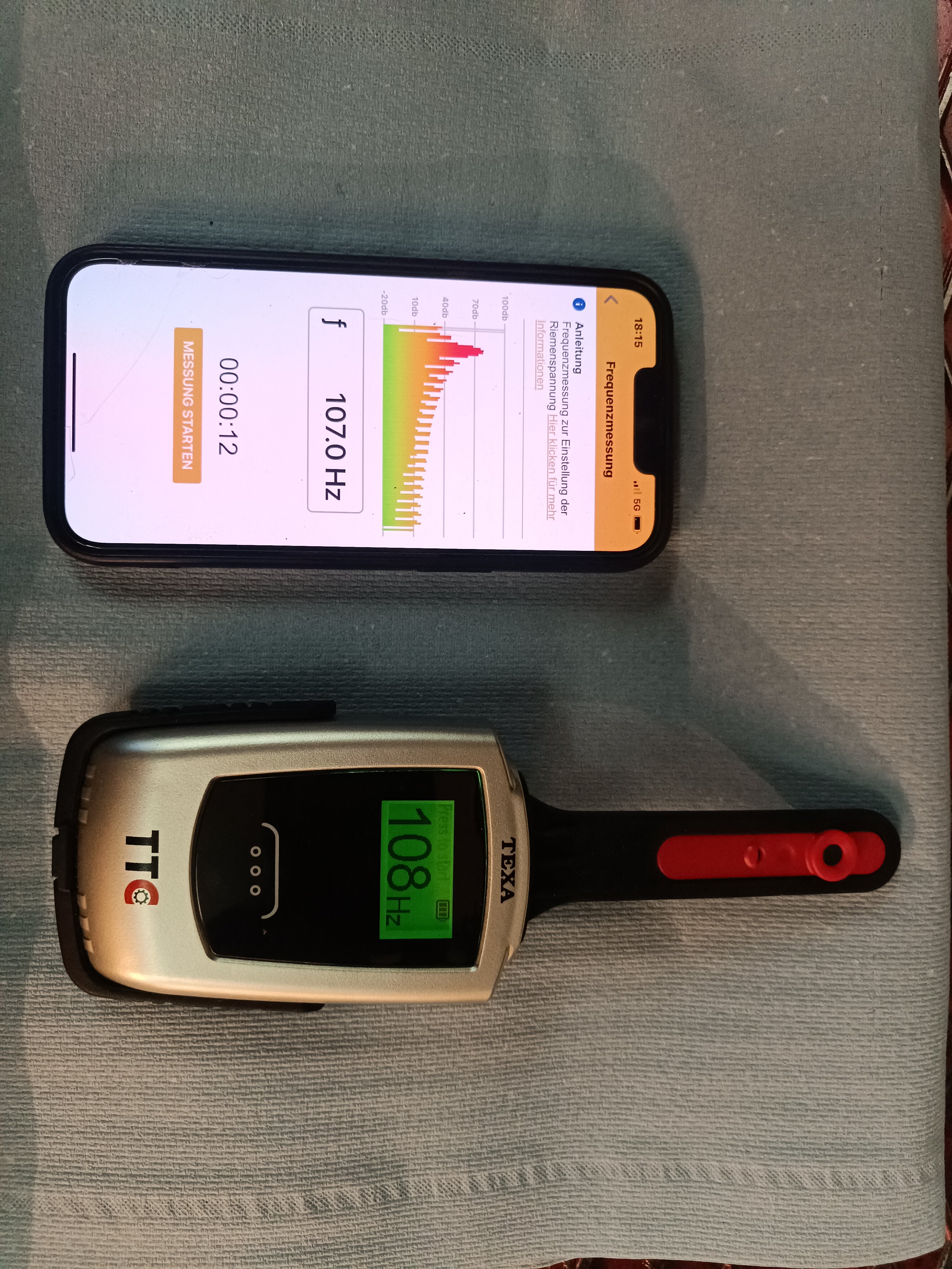

Da ich das Thema im 2024 eröffnet hab wollt ich noch kurz eine Rückmeldung geben. Seit meiner Anfrage hab ich jetzt doch schon einige Zahnriemen ersetzt. Gespannt hab ich die Riemen über die bekannten Carbon Drive und die ContiDrive-EU App`s.
Ich konnte kürzlich ein Texa TTC Gerät ersteigern.
Eventuell ist jemand um die Vergleichswerte froh. Vorweg, aus meiner Sichtweise stimmen die App`s sehr genau. Für den privaten Gebrauch also - aus meiner Sichtweise - sehr geeignet.
Vorteil beim Texa Gerät....den Werkstattradio kann ich eingeschaltet lassen 😉
Beste Grüsse, Tom

Das wundert mich nicht, dass die Werte sehr genau passen. Ist doch das Zählen eine der Uraufgaben von Computern und in deinem Telefon sitzt ein Computer der so viel Rechenleistung hat, dass die Aufgabe des Zählens eines periodischen Audio-Signals eher sehr langweilig ist. :)
Kann mich erinnern das Menschen bei einem Schrauberkurs vor 10 Jahren bei der Aussage auch eher skeptisch schauten, wir aber genau den selben Vergleich gemacht haben. Danach war die Sache dann erledigt.
Andere digitale Analogie:
Ich hatte schon vor 30 Jahren elektronische Stimmgeräte für Musik-Instrumente. Die sind (in dem Frequenzbereich) annähernd auf ein Hertz genau, und man das auch.
