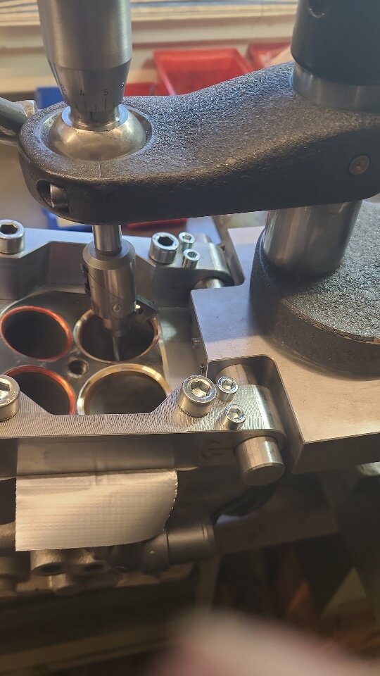

So, dank Frank habe ich eine tolle Aufspannvorrichtung für diese Köpfe angefertigt bekommen. Mit dieser Vorrichtung bin ich nun flexibler und kann einfacher andere z.b. nicht Ducati Köpfe aufspannen.
Gestern im Einsatz, langsam und schwere Arbeiten mit Links. Aber es geht. Sitze waren sowas von neben den Führungen. Man kann das nicht oft genug erwähnen. Führungswechsel ohne Sitzkorrektur ist ein heisse Sache...

Man hört es ja schon in der Regel wenn das Ventil in dem Sitz plummst.
Trotzdem wird oftmals behauptet das es schon gehen wird.... der Ventiltellerabriss später ist dann ein Mysterium.
Wenn ich Führungen zwischen Spitzen gefertigt habe und die mittels Trockeneis gesetzt habe, also ohne drauf rum kloppen passt es meist schon recht gut.
Aber die Flucht kriegt ja schon Fehler wenn die Schrumpfspannung asymmetrisch ist und nachgerieben wird.

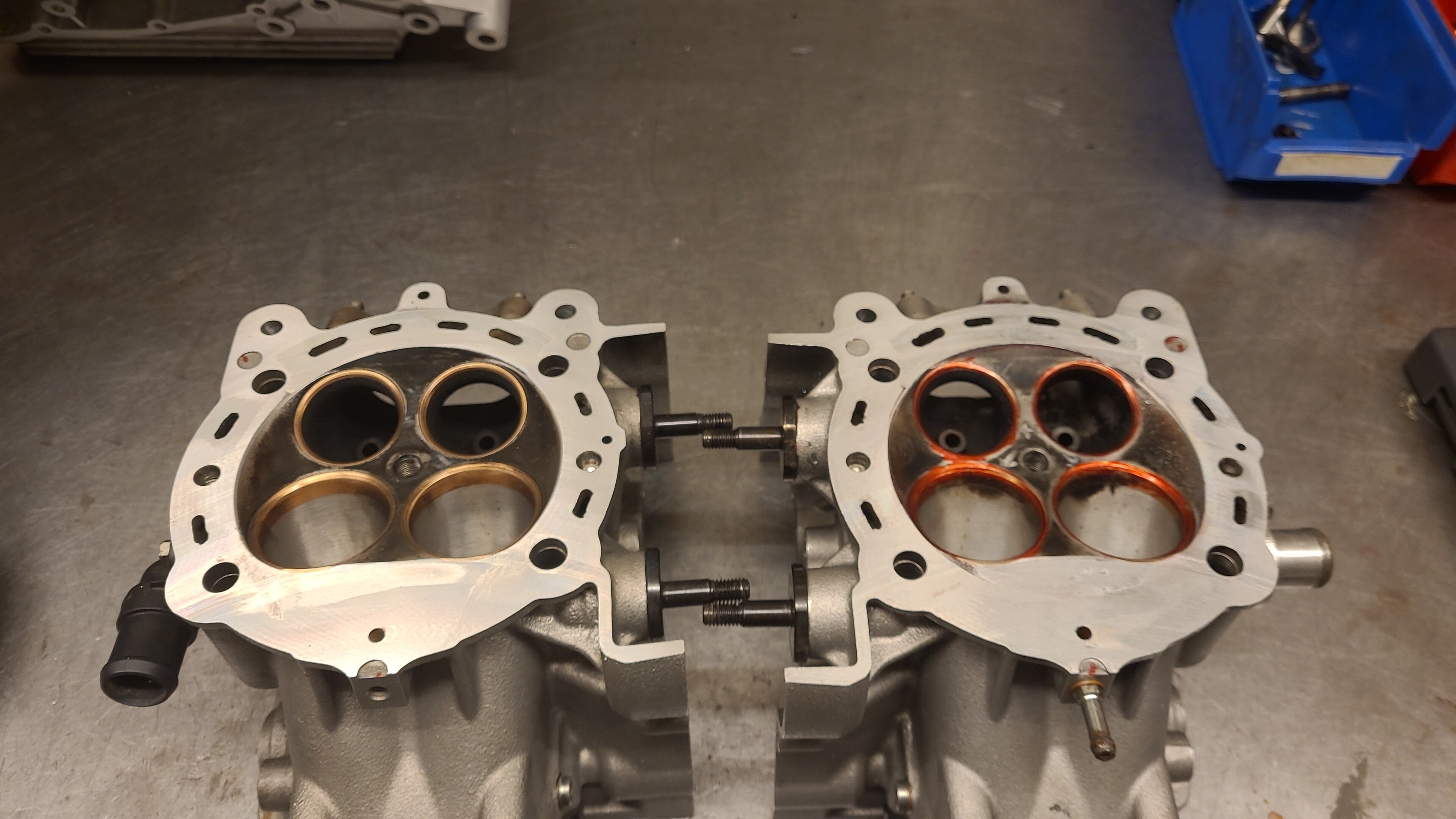

Rückschläge passieren, die 6mm Shims scheinen rar  zu sein, SD hat nichts. Andere sind so nett zu suchen. Letzte Hoffnung USA.
Ansonsten Sitze wechseln und std Höhe bearbeiten.
Wenn jemand noch solche shims verkaufen will, bitte melden
Shims herstellen?
Möchte dieses Thema nochmal aufgreifen und den Thread beenden.

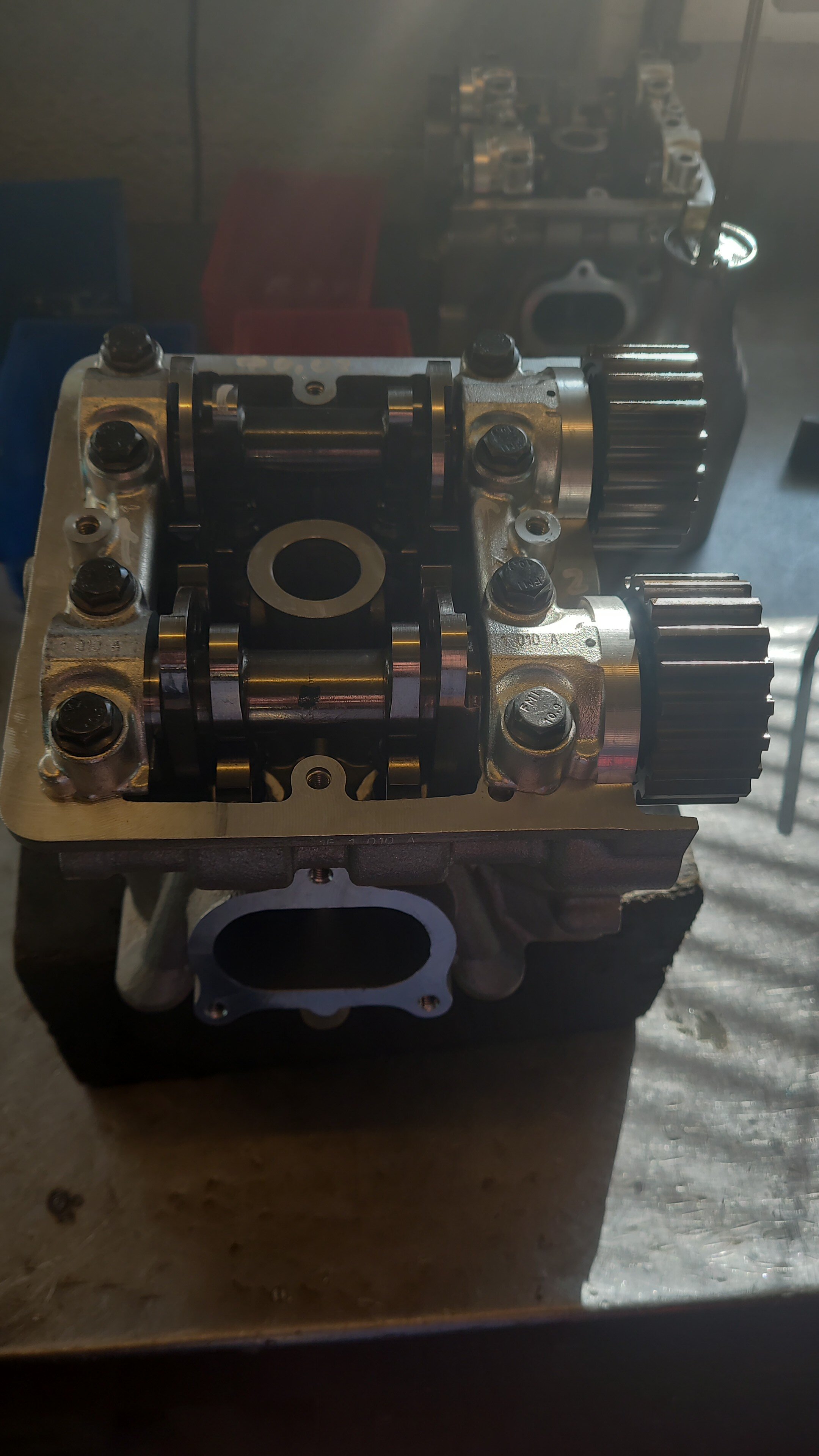

Dank meiner Schulter Op ist alles etwas ins Stocken geraten. Fakt ist, es gibt für die 6mm Schaft Ventile nicht so viele Shim Versionen. Das heisst, wenn z.b. die Sitze im Bereich von bis 0.8mm zurückversetzt werden wegen nicht passenden Führungen, dann kommt man in Schwierigkeiten mit der Ventiljustierung. Die Sitzringe wechseln und neu bearbeiten wäre die Lösung im Falle von nicht erhältlichen Neuteilen. Wir hatten das Glück einen Satz neuer Köpfe zu finden und sind diesen Weg gegangen. Die gebrauchten kommen in die Vitrine und wenn mal Zeit vorhanden überholt. Entweder mit Sitze wechseln oder Stahlventile bestellen mit reduzierter Länge. Ein neues Titan Ventil kostet ein Vermögen, wenn dann erhältlich. Ist aber eine gute Erfahrung solche RS Köpfe bearbeiten zu dürfen. Interessant, die neuen Teile kamen daher wie std Köpfe, sprich Kanäle wie gegossen und nicht auf ganzer Länge bearbeitet. Mit diesen Teilen ist das justieren der Spiele nun eine einfachere Sache.
