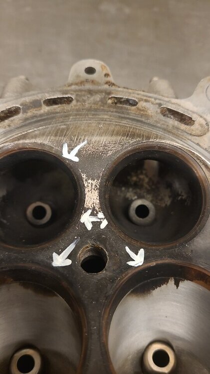

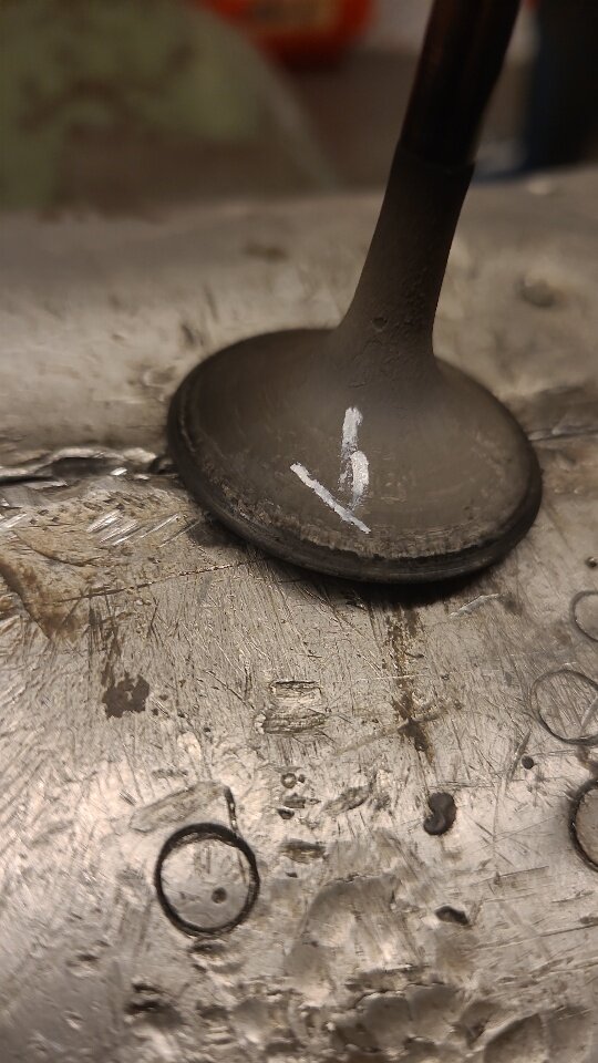

Vor ein paar Tagen kamen zwei RS Köpfe zu mir. Mit diesen ist der dazugehörende Motor nicht mehr sauber gestartet. Der Besitzer hat die Köpfe dann zur Ducati Fachwerkstatt gegeben um die Ventile richtig einzustellen. Anscheinend waren einige Nockenwellen nicht mehr sauber durchzudrehen.  Was ich vorgefunden habe waren Köpfe bei denen die Nockenwellen sauber drehten, die Ventile aber nicht mehr geschlossen wurden. Die Öffner Shims waren zu dick gewählt. Da muss der Mechaniker ein Verständnis Durcheinander gehabt haben. Bei Köpfen ohne Schliesser Federn muss man die Ventile mechanisch zudrücken um die korrekten Öffner Shims  zu bestimmen. Mit anderen Worten, die verbauten Shims waren nicht wirklich passend. Egal, Köpfe wurden zerlegt und inspiziert. Vorher mache ich immer einen Abguss damit die Ventile sauber aufliegen wenn die Schliesser Hülsen mittels Rohrstück und Hammer von den Keilen getrennt werden. Die sehr teuren Titanventile danken dafür...
Hier sieht man Licht und das ist nicht so wie es der Erfinder vorgesehen hat.
Bald einmal hat man die Ursache vom Lichtspalt, der nach dem Zerlegen weniger wurde, aber immer noch gross genug war um das saubere Ventilabdichten zu verhindern.

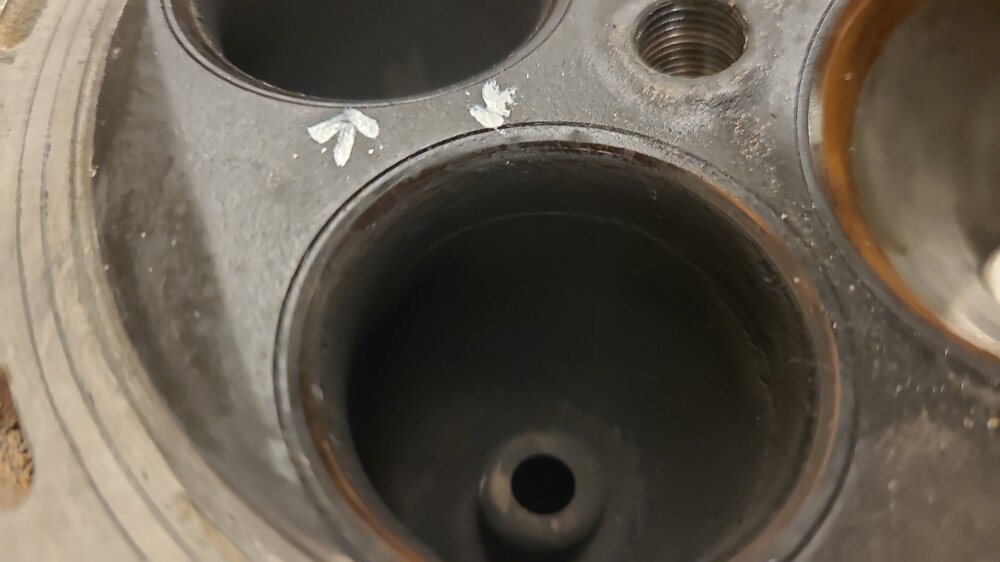

Führungen wurden bei sieben Ventilen gewechselt, irgendwann, irgendwo, ohne die Sitze nachzubearbeiten. Warum nur sieben weiss ich nicht, eine Führung scheint original in Kupferlegierung, die anderen aus einem farblich anderen Material zu sein.

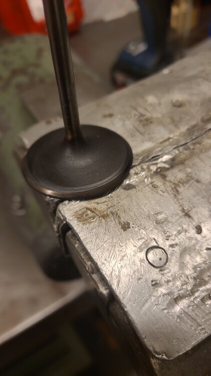

Bilder erzählen ja mehr als Worte. Zum Glück müssen nur zwei Auspuffventile erneuert werden. Die restlichen konnte ich mit links und Scotch Brite fein säubern und es scheint als wären sie zu gebrauchen. Titanventile kommen Beschichtet daher, die sollte man nicht auf der Ventilschleifmaschine schleifen. Als Alternative habe ich eine Quelle die mir kleine Mengen an Stahl oder Nimonic Ventilen fertigen kann. Mittlerweile haben wir zwei gute Auspuffventile gefunden und müssen die Materialien nicht umstellen. Die Frage nach einem neuen Material stellt sich bei einem Stückpreis  von ca 500€ einfach. Stahlventile würden auch funktionieren, bei den Nockenwellen hätte ich aber etwas früher geschaltet. Ob die DLC beschichteten Kipp und Schlepphebel dabei zu stark leiden würden wollen wir im Moment nicht ausprobieren.

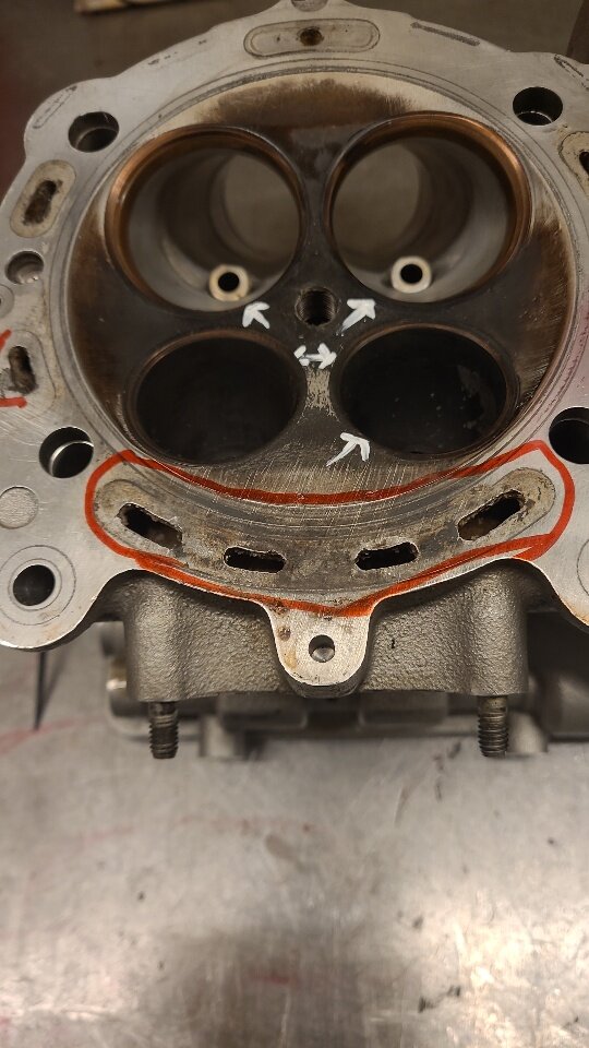

Nebst der Sitzbearbeitung steht auch eine Kopfplanung an. der eingezeichnete Bereich ist um 0.2mm abgesenkt. Passiert also nicht nur bei den Königswellen....
Werde das mittels Laserschweissen auftragen lassen und plane dann auf der Fräse. Dazu brauche ich aber beide Arme, also geht das noch eine kleine Weile.

so die Kameraden sind zurück vom Laserschweissen. Das sagt man so salopp. Das sind gegen 4h Arbeit so eine einlagige Deckschicht zu erstellen. Daher verwundert es mich bei gewissen Anzeigen in Heften oder anderweitig wie man Dinge mit Laser schweissen will, die mit TIG effizienter und schneller gehen. Das Planen sollte hoffentlich in 2.5 Wochen mit beiden Händen und Schulter wieder funktionieren.

Das Material wird überhitzt, Widerstand gegen Ddeformation sinkt, Vorspannung durch Zuganker drückt und somit bleibt eine bleibende Deformation. Wie wenn man eine Komponente Warmrichtet.
Die Auspuffseite ist bei so einem Rennmotor, aber auch Serie empfänglich dafür. Meistens auch mit wenig Materialstärke, das sieht man bei den Königswellen oft. Plandrehen ist die Antwort.

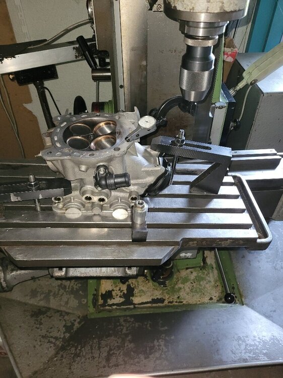

So kleine Schritte passieren. Mit einem brauchbaren Arm ist das Ausrichten des Schwenktisches plus Aufspannen mit gängigen Hilfsmitteln  nicht so einfach. Müssten öfters solche Köpfe bearbeitet werden, würde ich mir eine Aufspannvorrichtung machen die die Positionierpins der Nockenwellendeckel als Positionierhilfe verwendet. In diesem Falle kann man die Pins an die T-Nuten anschlagen und  mittels Pratzen am Kopf das Runterspannen praktizieren. Der Materialabtrag und die Kräfte auf den Kopf sollen  ja minimal bleiben. Das Abtasten so eines gebrauchten Zylinderkopfes ist eine interessante Sache. Die Fläche zeigt schon wenig Verzug im Hundertstel Bereich. Gut, die Maschinengenauigkeit spielt auch mit rein. Meine Schaublin lief in einer Lehrwerkstatt. Hat daher weniger harte Produktionsstunden als vielleicht die eine  oder andere Havarie. Die ausgemessene Genauigkeit passt immer noch. Leider ist mir die Digitalanzeige abgeraucht. Ein altes Teil, das ein Revisionsbetrieb zu retten versucht. Ich wäre so froh nicht alle Massstäbe der Österreichischen Firma gegen Asiatische austauschen zu müssen.  die Hoffnung stirbt zuletzt, dass es dem Experten gelingt alle defekten Kondensatoren usw. durch neues Material zu ersetzen zu .
