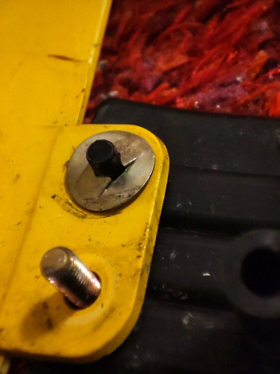

Moin Zusammen, ich bin gerade dabei die Frontverkleidung meiner 900SS ie abzubauen und scheitere leider an der schwarzen rechteckigen Plastikabdeckung.
In der Werkstattanleitung steht:
"Haltestift ausdrehen und Verkleidungs-Oberteil über den Scheinwerfer abnehmen."
Allerdings ist für mich kein ausdrehbarer Stift zu finden. Bilder sind im Anhang.
Evtl ist das Plastikstück einfach nur gesteckt, und man kann es abziehen? Ich möchte es nur nicht kaputt machen.
Unter der Plastikabdeckung sind auf jeden Fall 4 Schrauben, an die muss man ran um die Verkleidung lösen zu können.IMG-20240213-WA0011.thumb.jpeg.f91484dd0db79098ab5b7521b038f819.jpegIMG_20240213_183553.thumb.jpg.29cb1c6601974eaf8743a6174169ce07.jpg
Okay man kann das Teil nicht direkt von außen Lösen. Man muss die ganze Kanzel ab machen (die Schrauben links und rechts unten an der Verkleidung, die Schrauben direkt unter der Verkleidung und die Spiegel abmachen.)
Danach kann man das Teil von innen lösen. Wobei es fast nach einem "ein Mal Teil" aussieht.
