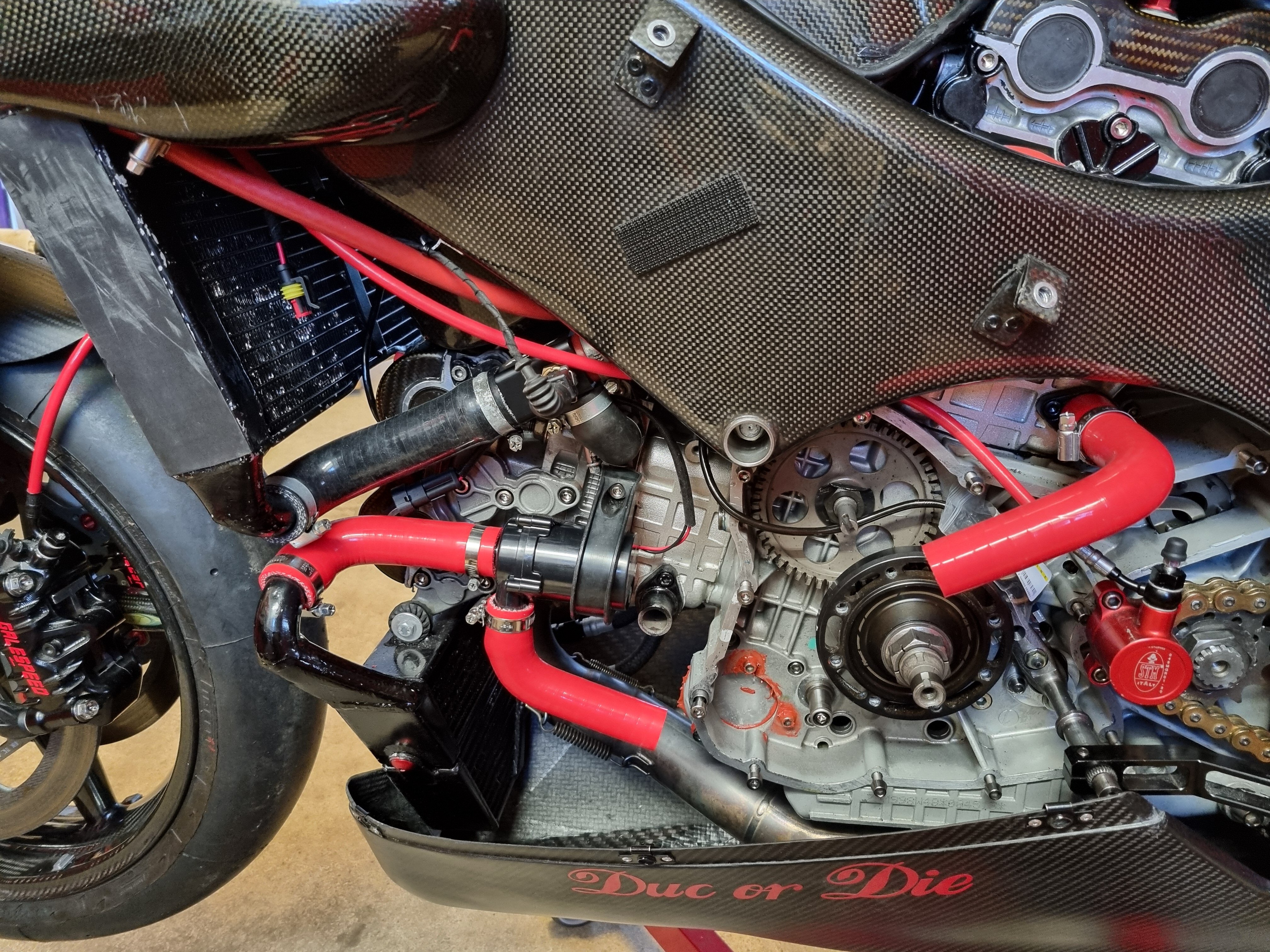

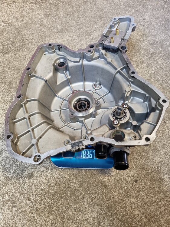

Bin gerade dabei auf elektrische Wasserpumpe umzubauen. Mal sehen was da gewichtsmässig noch geht. Der originale Limadeckel mit Impeller wiegt genau 1836gr. Pumpe ist schon da, wiegt 363gr. Brauche noch das passende Y-Stück für die Schläuche. Ausserdem noch den passenden Limadeckel Monster/Hyper, wenn möglich in Magnesium.😊

Welche WaPu verwendest du, und welches Y-Stück an den Zylindern mit Sensoraufnahme?
Wasserpumpe ist diese hier:
https://www.sandtler24.de/Davies-Craig-Elektrische-Wasserpumpe-989914?gad_source=1&gad_campaignid=17335658322&gclid=CjwKCAjw1N7NBhAoEiwAcPchp52DDCITcLugWEbj-Lh2fLVzYLKxVnWRLdrGT1uIoqDBNG0KGxYBuRoCFBMQAvD_BwE
Der Sensor für die Wassertemperatur ist oberhalb der Pumpe schon dran, siehe Bild 3. Da siehst du es. Unten hab ich mich doch für ein T-Stück entschieden, dieses hier:
https://shop.schlauchland.de/ALUROHR-T-STUECK-VERTEILER-T6063-AlMgSi/ATV-V100-19mm

Blöde Frage: Musst du dann nicht zwei verbauen, reicht die Pumpleistung?
Nach den techn. Daten, nur bis 500ccm zu verwenden?
Technische Daten
Betriebsspannung: 6-18 V
Ampere: 1,25 A
Pumpleistung: 23 L/min
Arbeitsbereich: -40°C bis +120°C
Gewicht: ca. 900 Gramm
max. Druck: 0,25 bar
Empfohlen für Hubraum <0,5L
Anschluss-Maß: 19 mm Push-On
Edited by MiketheBike
vor 3 Stunden schrieb MiketheBike:
Technische Daten
Ampere: 1,25 A
Thorsten hatte bei seiner V2 damals eine mit 20L/min verbaut.
Umbau an sich ist fertig, Mitnehmer für originale Wasserpumpe ist entfernt. Alles komplett, brauche jetzt nur noch den passenden Limadeckel, wenn möglich den aus Magnesium.
