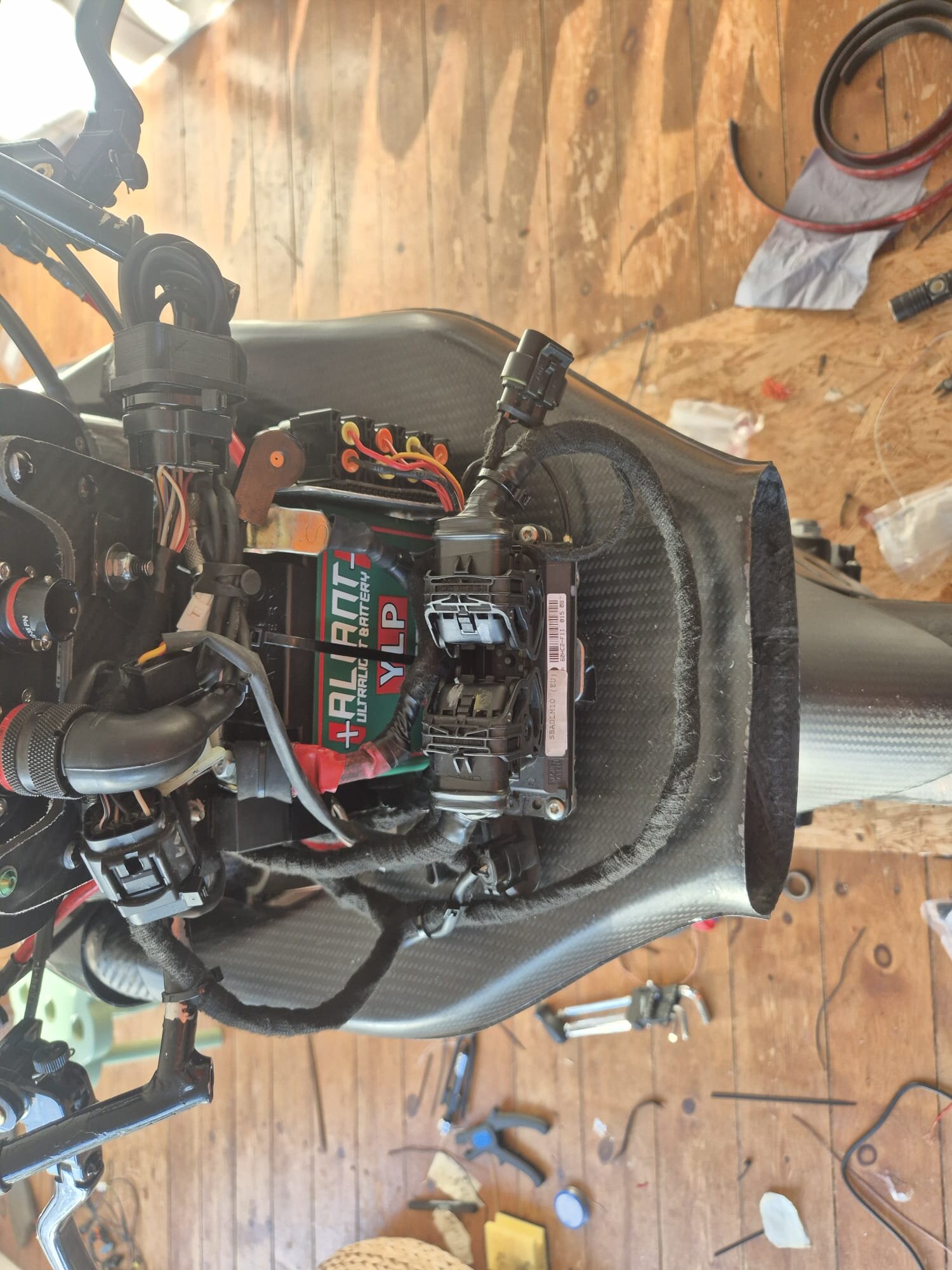

Thema neuer Kabelbaum ist fast durch. Hat länger gedauert da es denjenigen, der ihn angefertigt hat, beim Motocross geerdet hat.😔Folge waren 5 Wochen Ausfall. Nemesis TC ist jetzt draussen. Batterie, ECU, Sicherungen usw. jetzt vorn vorm Dashboard.

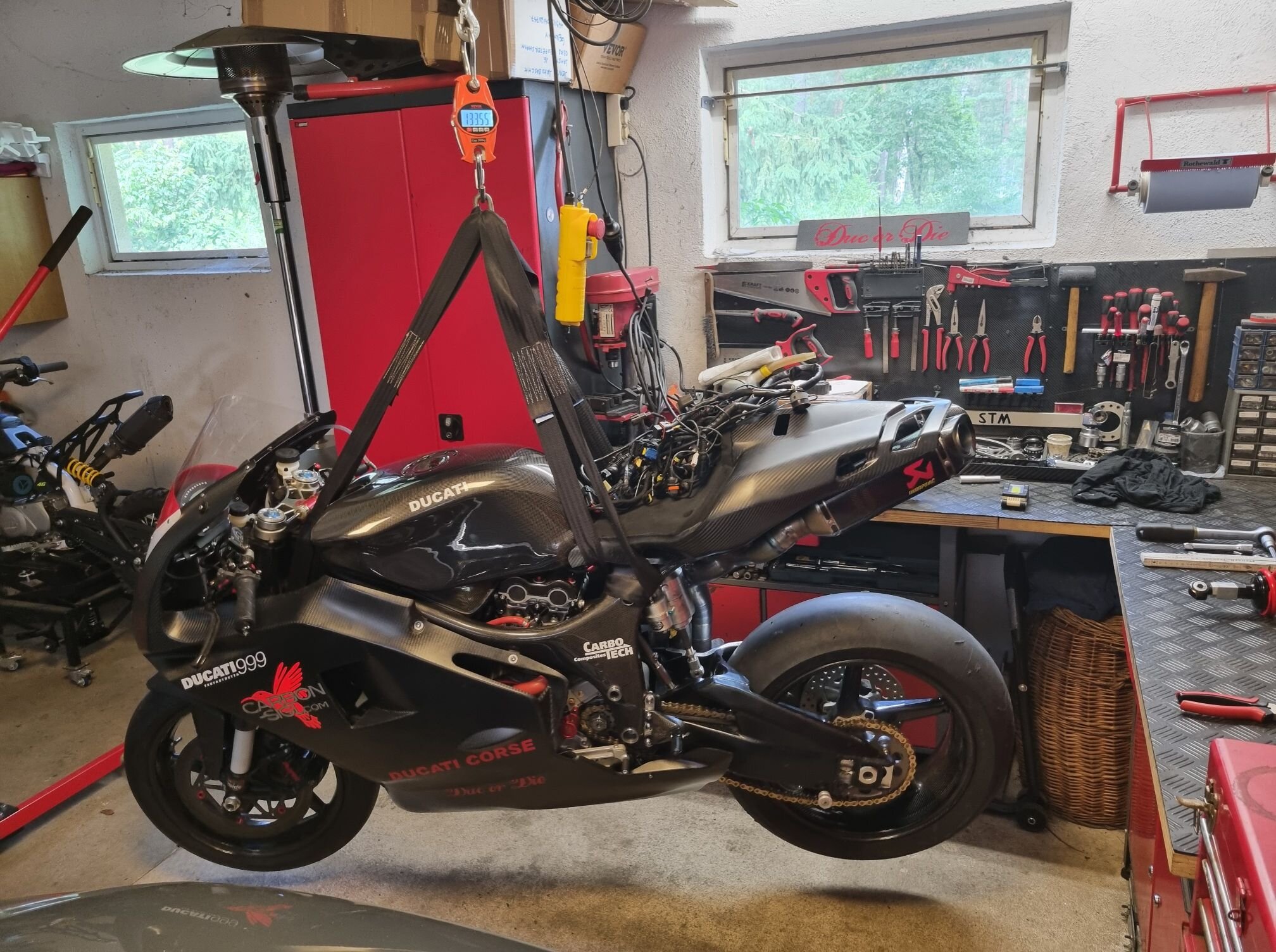

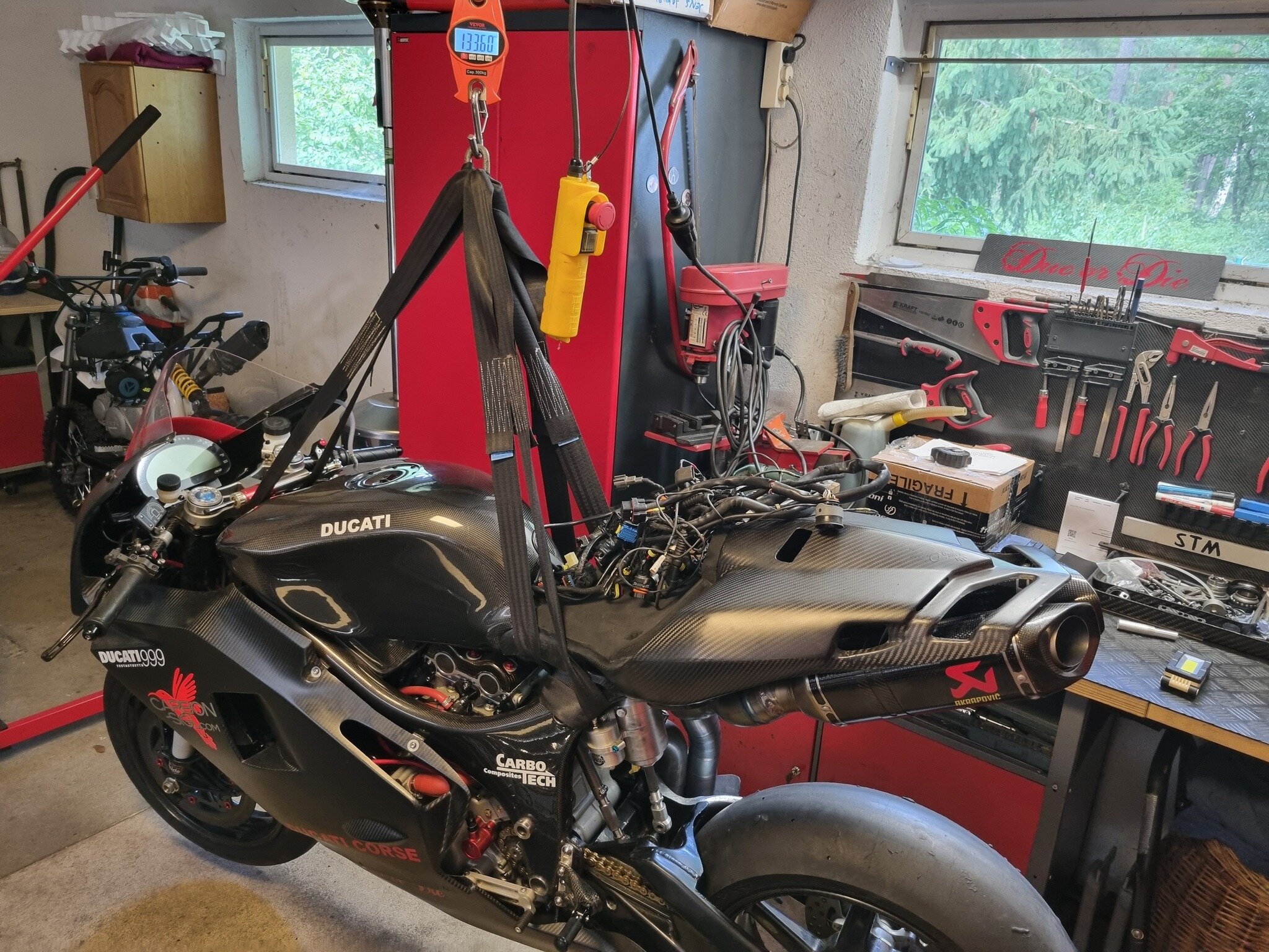

Nach einiger Zeit mal wieder ein Update zu meiner 999. Marc hat mir einen neuen leichteren Kabelbaum nur mit dem nötigsten angefertigt. Ausserdem haben wir die komplette Nemesis-TCS entfernt. Mit diesen Änderungen dann neues Trockengewicht:
132,2kg

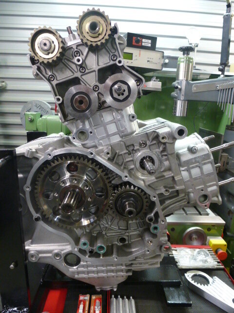

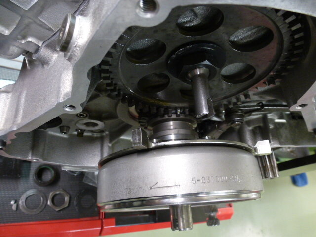

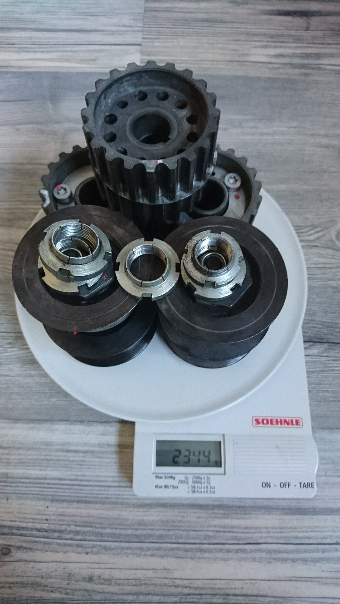

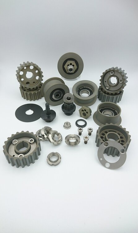

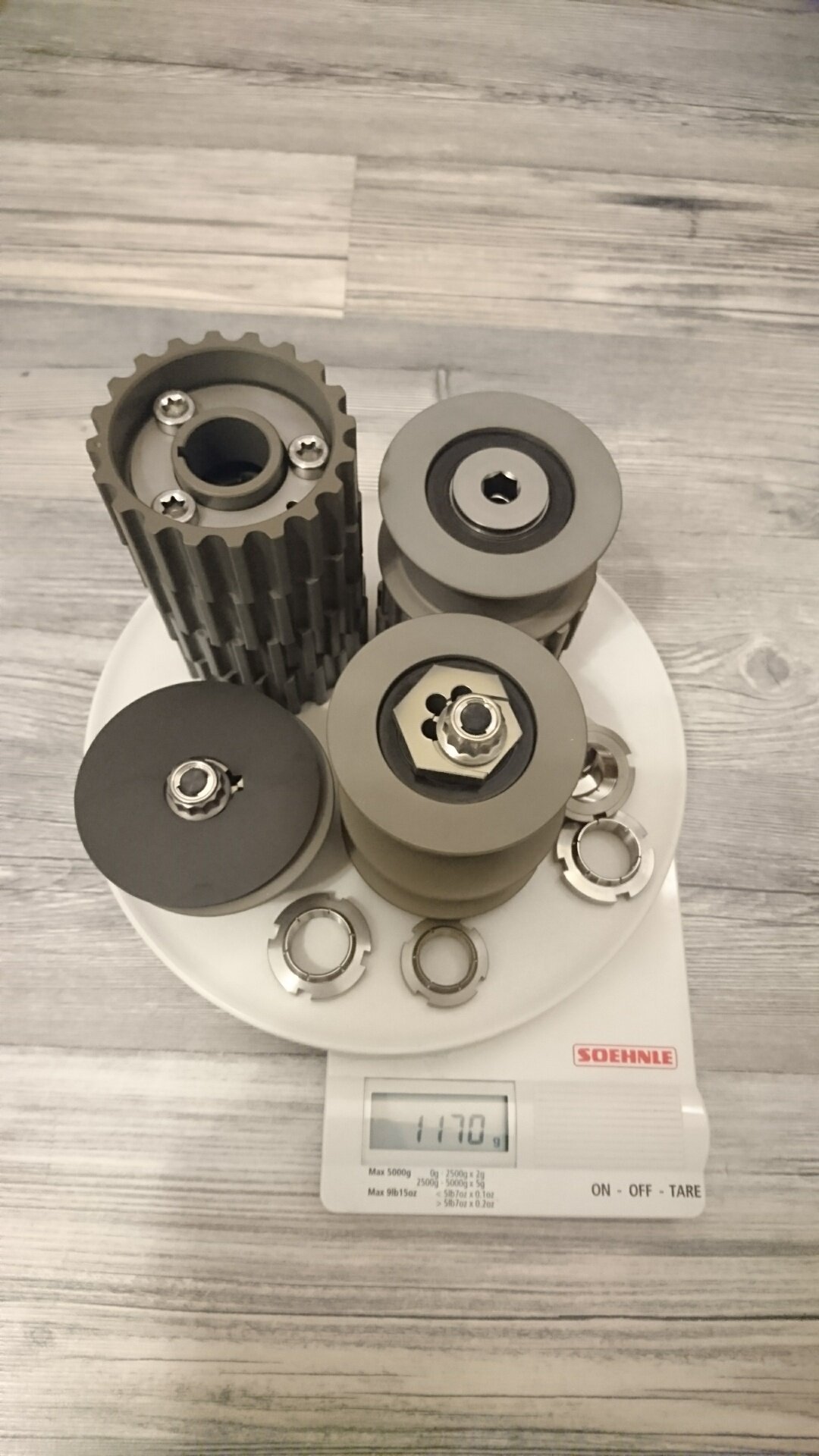

Ne das passt nicht, ist alles anders. Den leichtesten Riementrieb hatte ich mal gebaut. Da haste ca 1174 gr. ersparnis.

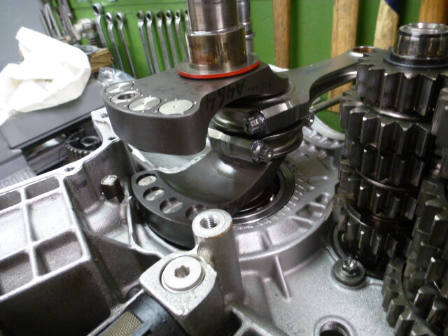

Einen 998 S4RS Testastretta Motor konnte mit Zahlreichen anderen Komponenten (inkl. Sandgussgehäuse) ca 7000 gr. erleichtert werden. Stehbolzen und Ventile aus Titan, davon kann ich nur abraten. Es sei denn du baust das Teil nur für die Vitrine oder willst den Motor permanent zerlegen. Das Zeug ist an der Stelle unhaltbar. BZW bei den Stehbolzen wird der Motor undicht.
@Stolle1989 omg...😄 ja 100 Betriebsstunden, sag ich doch.
Ich rede ja immer von Alltagsgebrauch. Hab meinen Motor für die Straße gebaut. Für mich sind so kurze Lebzeiten uninteressant. Man muss sich auch fragen was einem das ganze bringt? Ich weiß nicht ob beim Rennen die Titan Ventile einen so großen Vorteil bringen und falls ja, fährt man Professionell oder im Hobbybereich.
Die beiden Komponenten sind ein sehr teures unterfangen wenn man die verbaut. Das muss natürlich jeder für sich entscheiden, wie oft man man den Motor zerlegen möchte.
