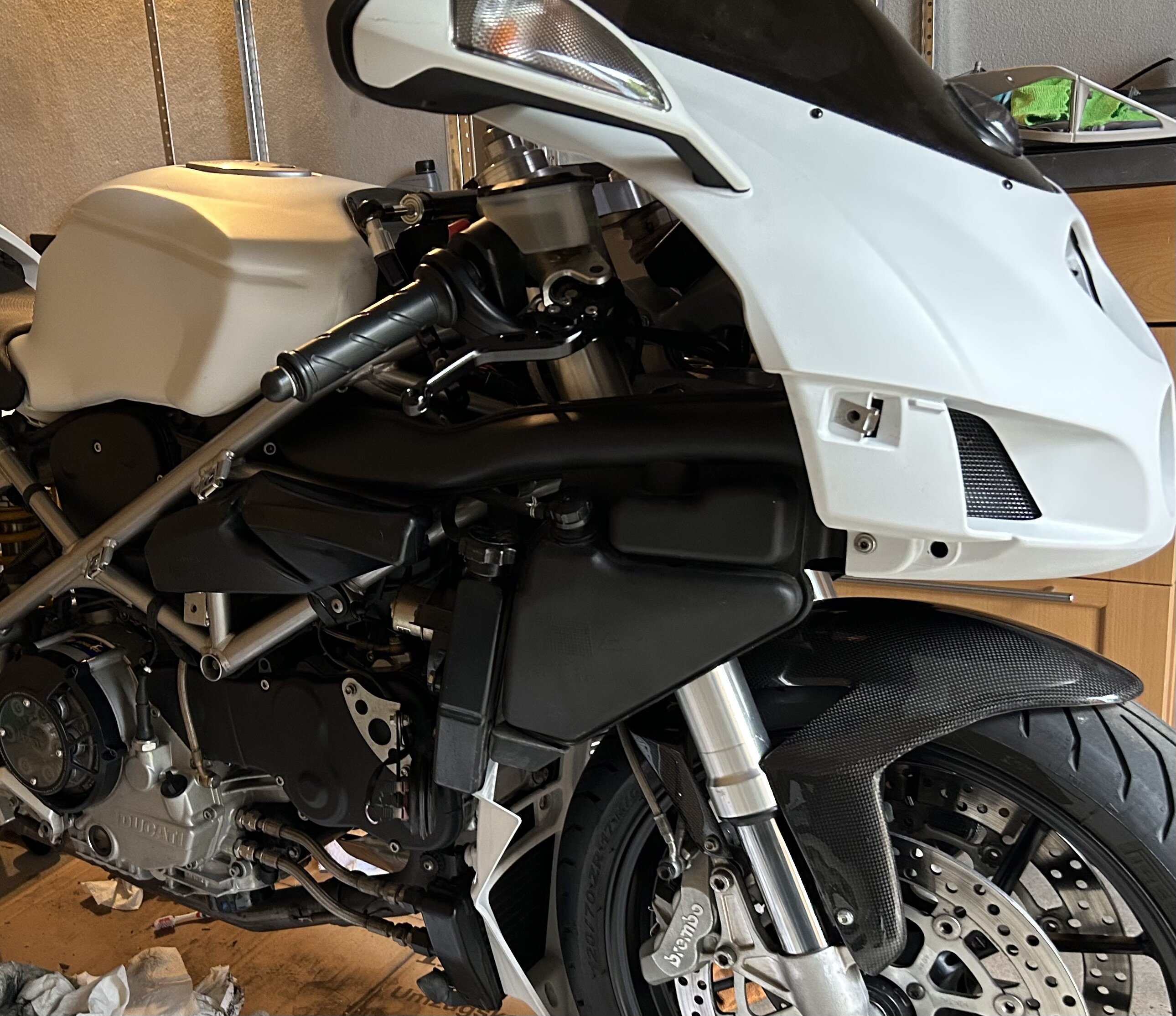

Nun zur Frage: Ist das normal das man so viel Kühlmittel nicht raus bekommt? Oder habe ich sie einfach nur falsch oder zu wenig entlüftet? Und gibt es überhaupt einen Ausgleichsbehälter oder nur den Überlaufbehälter rechts oben vom Kühler? ( Ich setz ein Foto dazu ) Bin etwas verwirrt und möchte sie am saisonstart natürlich nicht mit zu wenig Kühlmittel fahren oder mit Luft im System..

vor 10 Stunden schrieb Moin:
Hattest du den Deckel des Kühlers offen? War auch der Ausgleichsbehälter leer?
Jap, Deckel war offen und ausgleichsbehälter war leer.. zieht das System den ausgleichsbehälter mit leer beim entleeren oder muss man den nochmal anderweitig entleeren?
danke!
Kenn ich so von anderen Systemen, dass sich die Verbindung zwischen System und Ausgleichsbehälter nur bei Überdruck (Richtung Behälter) und Unterdruck (Richtung System) öffnet. YMMV, RTFM (mag bei dir anders sein, schau ins Handbuch).
Am 3.1.2024 um 09:37 schrieb Moin:
Das System wie du es beschrieben hast trifft auch bei der 749 zu, hab mal etwas rum recherchiert. Hab also den Ausgleichsbehälter noch aufgefüllt und das System entlüftet, jetzt sollten es ca 2,7l sein, also alles super.
Danke euch allen wiedermals für die hilfreichen Antworten!
