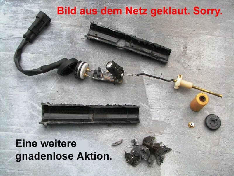

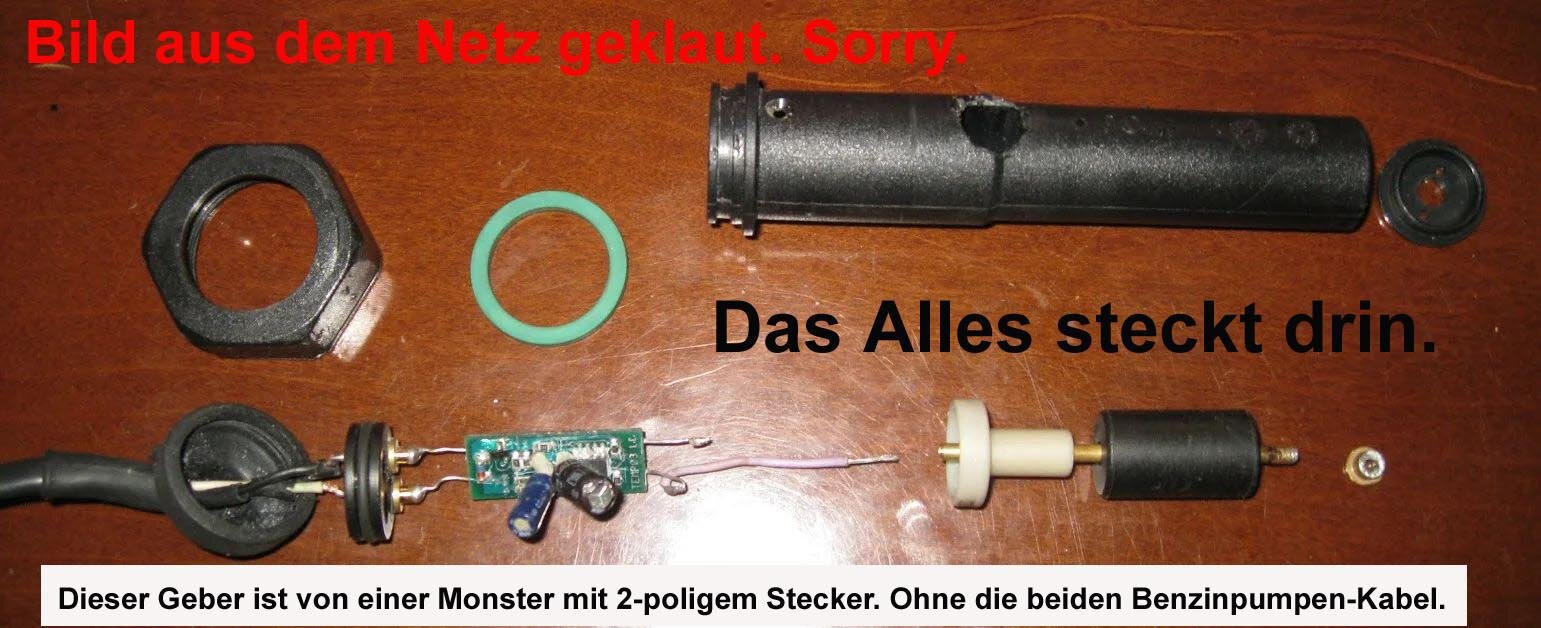

Hier noch zwei Bilder die ich vor einiger Zeit im Netz gefunden habe.
Die sind zwar nicht vom 4-poligen (2 Leitungen für die Benzinpumpe) 748/916 Geber,
sondern von älteren Monster Modellen. Die haben nur die 2 Kabel für die Reservelampen-Ansteuerung.
Aber die zeigen prinzipiell das Innenleben dieser anfälligen kapazitiven Geber mit Platine und Schwimmer.
Monster Fahrer scheinen recht neugierig oder destruktiv zu sein... 🙂
Die Bilder sind also geklaut und nicht von mir. 🤨
