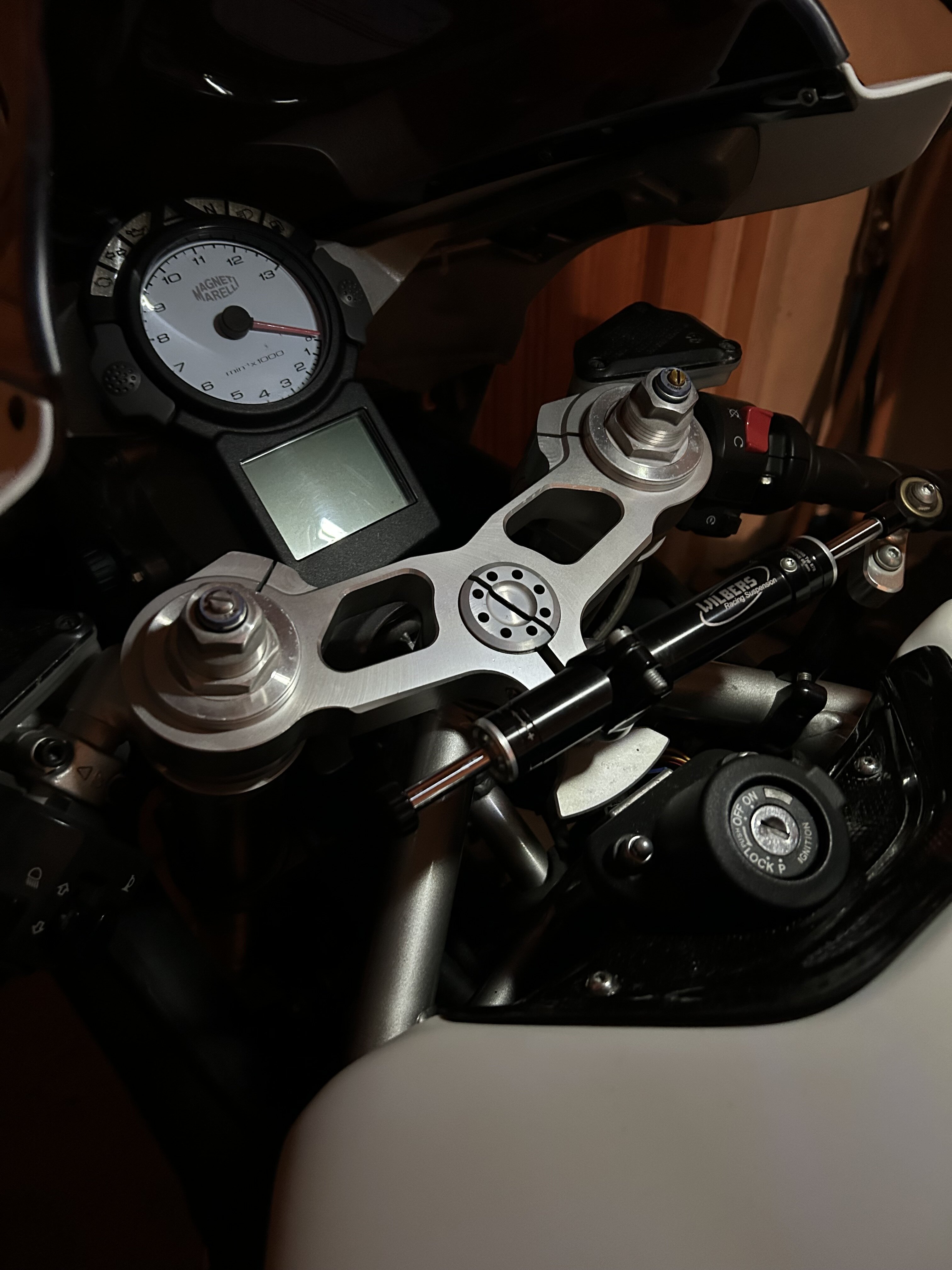

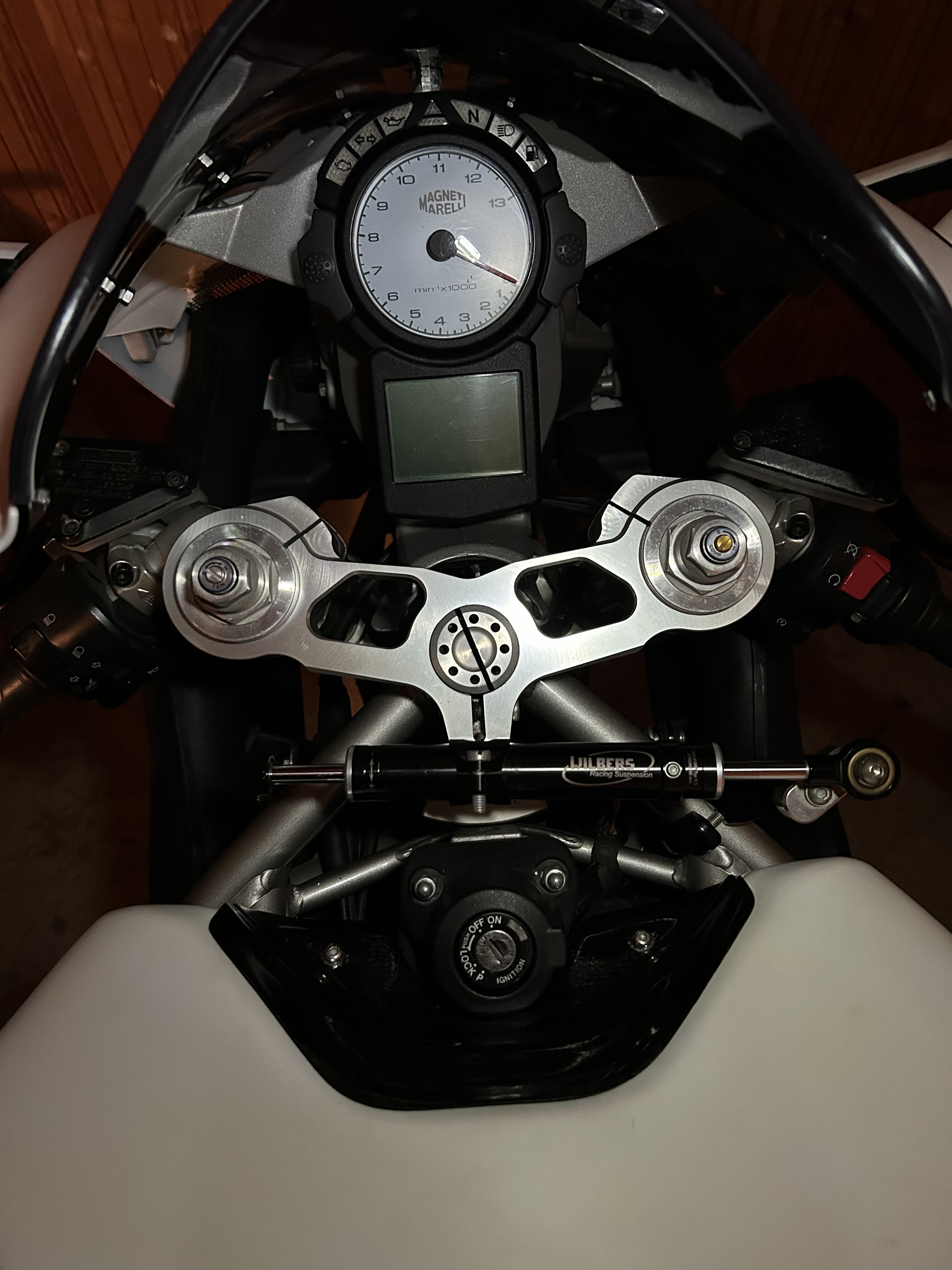

Update:
Guten Morgen!
Dank eures Tips habe ich mir die Gabel nochmal genauer angeschaut…
das rechte Tauchrohr war 2mm weiter unten als das linke, und beiden waren (wie auf den Fotos zu sehen) sehr weit nach oben gesteckt damit die Duc „tiefergelegt“ aussieht. Denke das war Absicht des Vorbesitzers da dieser ziemlich klein war.
Hab sie jetzt gestern wieder runter auf die Werkseinstellung (denke ich zumindest weil es so auf den Offiziellen Fotos von damals aussieht) gelassen und die Brücke dazu eben mit der zentralmutter, denke dass wird auch fahrtechnisch positive Auswirkungen haben dass es für die Brücke keinen Spielraum zum flexen mehr gibt.
ich hänge noch Fotos vom jetzigen Zustand dran, danke nochmal!! :)
