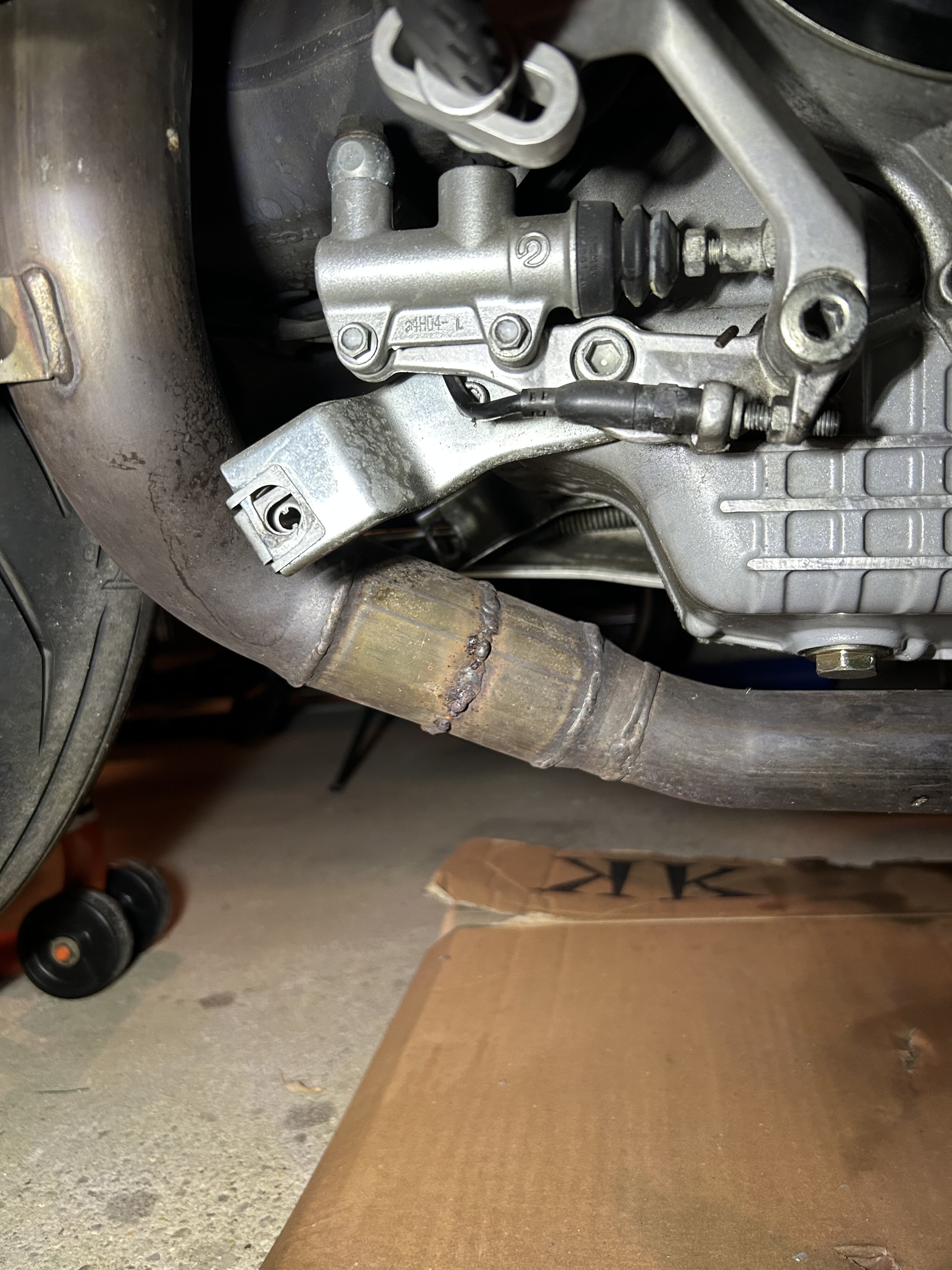

Meine Frage an euch: was haltet ihr von der Naht? Wird sowas ab Werk so aussehen? Wieso könnte da jemand mit der Flex das Rohr aufgeschnitten haben, sitzt (hat sie überhaupt??) da evtl. der Kat?
Ich füge hier ein Foto ein, und hoffe einfach mal mir kann jemand helfen.

Da hat jemand den Kat entfernt. Der vom liegenden Zylinder sitzt da an der Stelle und der vom stehenden ist Serie im Schalldämpfer.
Hast du eventuell nen Termi SlipOn dran? Da fehlt dann der Kat im Schalldämpfer und es gibt ein „Kat-Ersatzrohr“ für den liegenden Zylinder. Falls der Vorbesitzer das nicht hatte, hat er das vielleicht so gelöst.

mist, hab mir das fast gedacht dass da jemand den Kat rausgeschnitten hat..
hab soweit ich richtig sehe den original Auspuff dran, steht sogar Ducati drauf auf dem Endtopf.
ist es ein Nachteil das nun nur noch der stehende Zylinder einen kat hat und der andere nicht? Bezüglich Abgasdruck oder irgendwas, bin da leider recht unbewandert.
wie sieht’s mit TÜV und Lautstärke aus? Mache mir da etwas Sorgen jetzt..
danke für eure Hilfe!!
Die 749 schafft die ASU auch ohne Kat, das ist zum Glück bei der Euro2 Norm, die das Fahrzeug nur schaffen muss oder was das war, kein Problem. Ein Hoch auf die "ältere" Technik ;)
Ich wäre mir nicht mal sicher, ob der stehende Zylinder überhaupt einen KAT verbaut hatte.... Geräuschmäßig brauchst du dir da ebenso keine Gedanken zu machen, das ist alles okay, einzig optisch sieht die Sache halt arg geferkelt aus.

Da hat einer das ganze Rohrstück in dem der KAT sitzt rausgeschnitten... Besonders die mittlere Naht, Jesus das sieht aus wie Vogelkacke 😂.

Doch hat er, der liegende hat den im Rohr unter der Ölwanne, der Stehende im Endtopf. Daher würde ich auch mal in den Endtopf schauen, ob der da nicht vielleicht noch drin ist... Würde ich aber hier nicht drauf Wetten.
Ich hab bei mir aber auch keinen mehr drin. Die Pflicht für den KAT bei Mopeds gibts erst ab dem 01.01.2007.

Den KAT wird Niemand bei der ASU bemerken.
Haste denn mal in den Auspuff geguckt ob da einer drin ist?
Ich wüsste keinen Grund weshalb ich den KAT in meinem KRad haben wollen würde. Allerdings vernünftig geschweißt oder mit Ersatzrohr. Das sieht ja eher so aus als wenn der polnische LAndmaschinenschlosser mal schnell was gezaubert hat.

Habe nur mal von hinten in den Auspuff rein geleuchtet aber da sieht man nicht viel, werde ihn mal abbauen und schauen ob der stehende Zylinder da noch einen Kat hat oder nicht.

ich denke ich werde das Rohr rausschneiden und ein ordentlich neu einschweißen lassen, zum Glück ist ein Bekannter von mir Schweißer :)
Ja, ist leider wirklich sehr schlecht geschweißt..

bin dann denke ich mal einfach ganz froh dass der Kat schon rausgenommen wurde, sollten ja tatsächlich nur Vorteile sein.

Was ist eure Meinung - kann ich mit dem selbst rausgeschnittenen Katalysator irgendwelche rechtlichen Probleme bekommen sei es Kontrolle oder sonstiger Art?

@Werner55 ich würd mir nicht so viele Gedanken machen. An sich darf das Moped ohne KAT gefahren werden, weil Euro2.
Wenn man es jetzt ganz pingelig betrachtet ist die Auspuffanlage verändert, aber das ist glaub ich bei 90% der 749/999 so. So auch bei mir 😉
Da jetzt eh Winter ist würd ich die Naht in der Mitte sauber verschleifen und gut ist.
Nächste Option, schau mal nach ob in deinem Endtopf noch ein Kat drin ist, der sitzt wenn man vorn reinguckt links. Falls ja, klopp den raus oder besorg dir ein originales Rohr mit Kat.

Werde wie du schon geschrieben hast die Naht verschleifen und falls sie nicht dicht ist (danach sieht es aus) sie nochmal auftrennen und ordentlich drüber schweißen und verschleifen :)

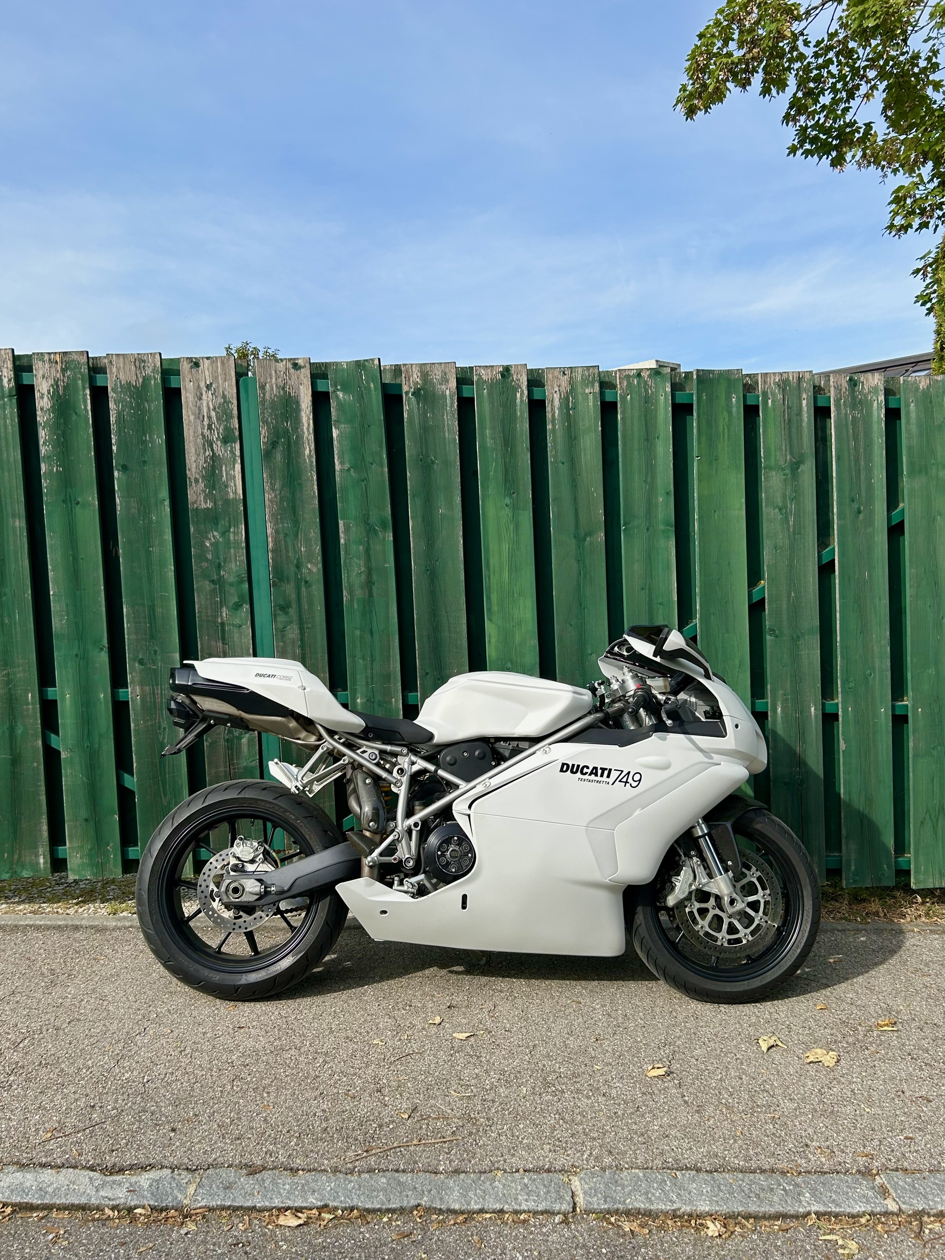

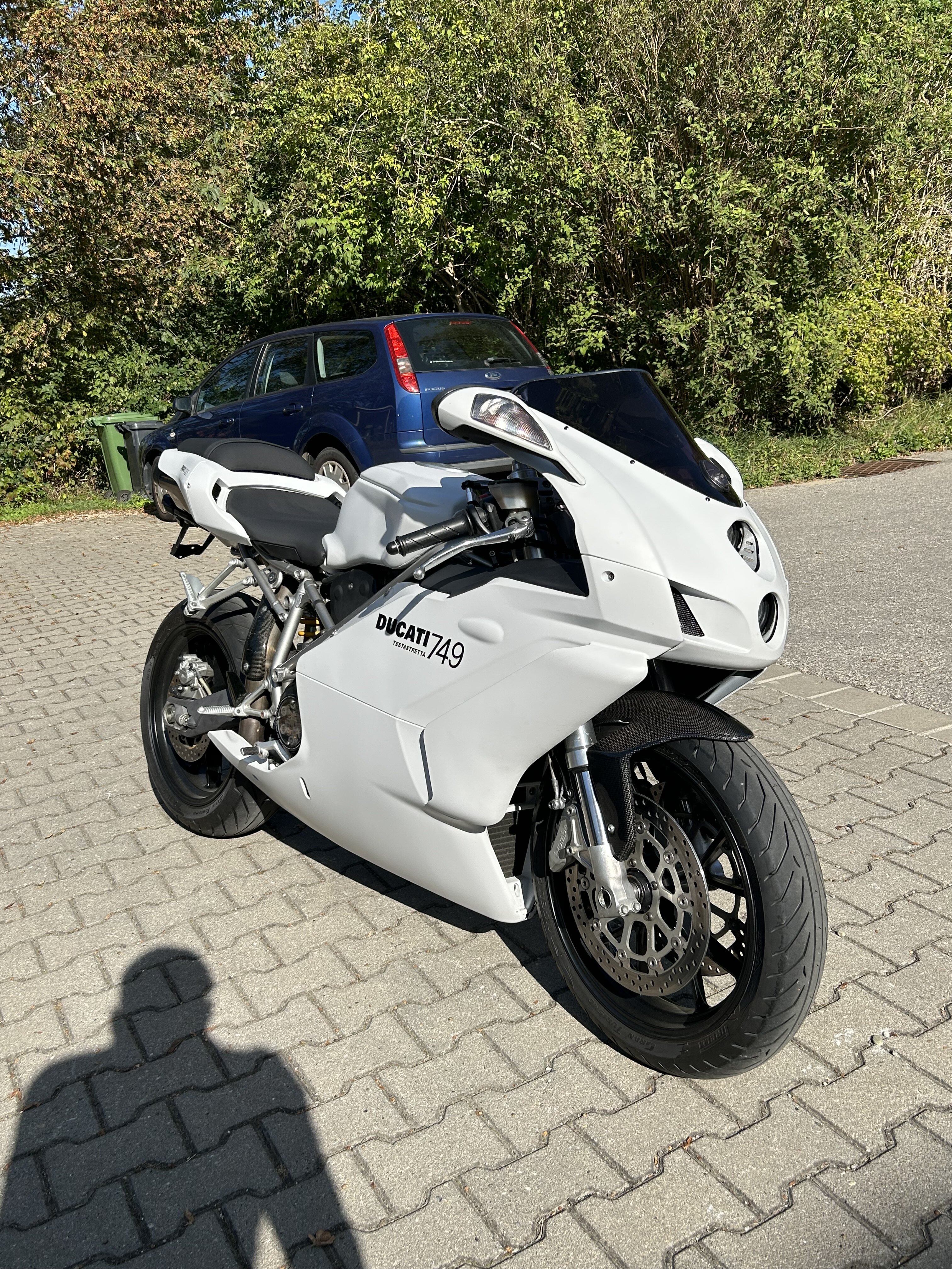

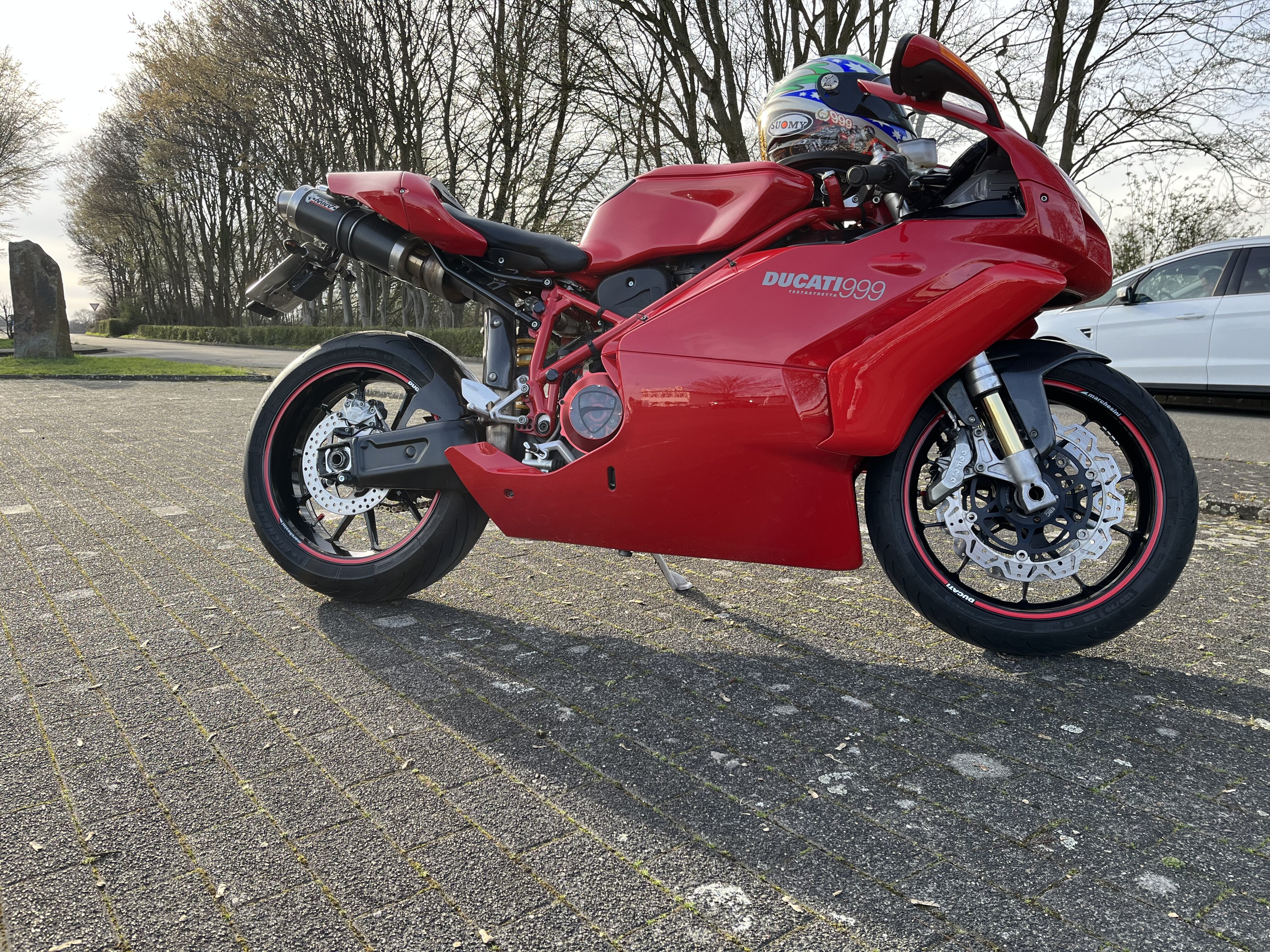

Fotos von meiner neuen hänge ich mal an, gerne eure Meinung zu ihr schreiben, würde mich sehr interessieren!
Sie ist vor kurzem neu Weiß Matt lackiert worden, Felgen schwarz gepulvert und ein paar Carbon Teile verbaut sowie einen Glasdeckel für die (unfassbar laute) Trockenkupplung sind dran gekommen.IMG_5708.thumb.jpeg.a65154846fa26740cfa3f0cfd821fe4c.jpeg
vor 17 Stunden schrieb foobar423:
Öhm ist die obere Gabelbrücke hoch gesetzt? Normalerweise schliesst die Zentralmutter flach mit der Gabelbrücke oben ab.
fällt mir jetzt gerade tatsächlich zum ersten Mal auf..
Bin mir grade auch nicht ganz sicher wie das funktioniert, die Brücke muss ja trotzdem unten anliegend sein eigentlich..
muss ich mir mal anschauen, habt ihr eine Vermutung?

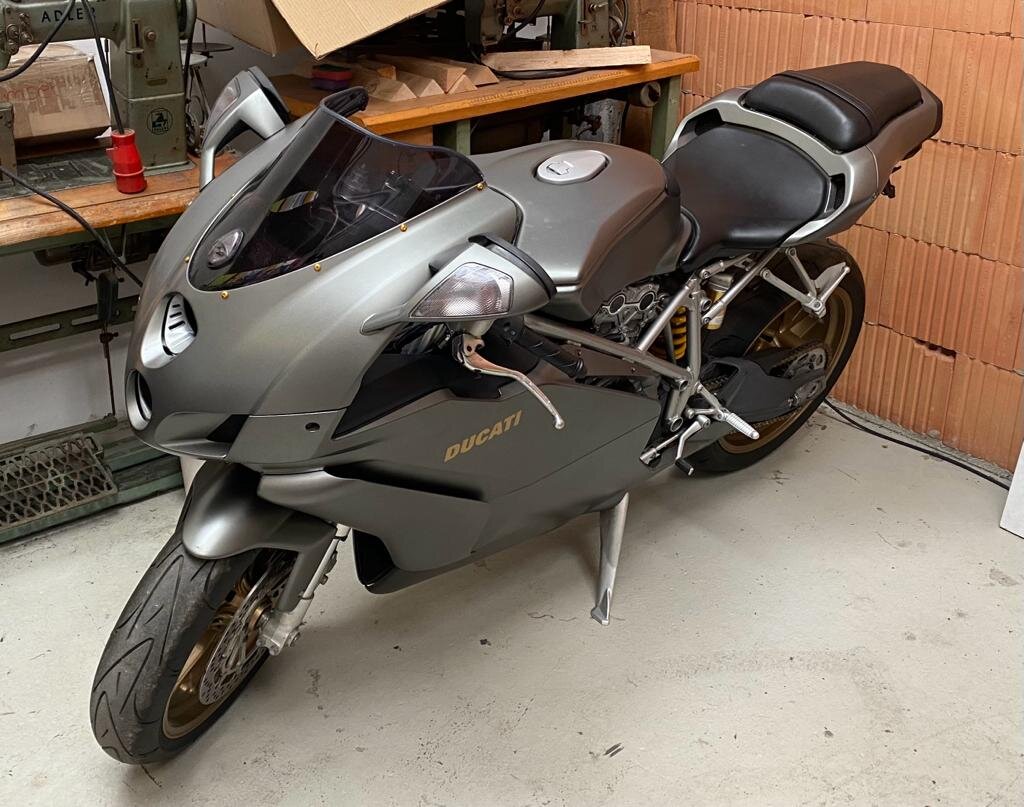

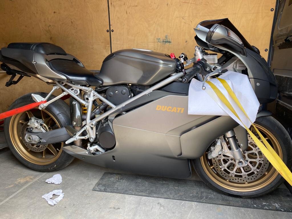

vor 3 Stunden schrieb Pippo:
Bist du selber verantwortlich für die Neulackierung?
Falls nicht, hat da vielleicht einer versucht einen Unfall oder Rutscher zu vertuschen? Denn da ist ja, zusätzlich zur neuen Farbe auch eine Facelift Verkleidung dran.
Nein, der Vorbesitzer hat sie lackieren lassen. Aber einen Unfall hatte sie nicht, habe Fotos von ihr vor der neuen Farbe inkl. Rechnungen vom Lackierer mit Datum. Seitdem wurde sie nichtmehr zugelassen. Ich hänge das mal dran.
kenne mich mit Facelift bei denen gar nicht aus, dachte das kam 2005? Dann wäre sie doch eigentlich sowieso ein FL, oder?
bin da um jeden Rat froh von euch, ihr habt da definitiv wesentlich mehr wissen als ich.
Die Gussschwinge und der silberne Rahmen passen eigentlich nicht zur Faceliftverkleidung, wenn ich mich recht entsinne.
Facelift = Kastenschwinge mit Unterzug, roter Rahmen + deine Verkleidung; man möge mich korrigieren, wenn ich mich irre.
Andererseits, Luigi hat sicher in der Übergangsphase das zusammengenagelt, was da war.....
vor 31 Minuten schrieb Throttle_Jockey:

facelift war doch ab 2005, oder?
Mache mir jetzt fast etwas Sorgen grade das irgendwas nicht stimmt..
danke euch! :)
vor einer Stunde schrieb Throttle_Jockey:
Genau, Facelift so wie beschrieben. Aber da die 999 mehr oder weniger ein Ladenhüter war, gibts da halt viele zusammengewürfelte Kuriositäten.
Zumindest, was ich so gesehen habe.
Oder auch vor Facelift Modelle, die bis 2005 irgendwo im Lager standen und dann abverkauft wurden.
Also optisch vor Facelift sind, aber nach 2005 auf die Straße kamen.
Nur die abgebildete sollte vom Rahmen und Schwinge definitiv vor 2005 produziert worden sein. Stand dann vielleicht im Keller beim Händler und wurde dann auf Facelift Optik umgebaut um sie besser zu verkaufen. Nur eine Vermutung.
Aber verbessert mich wenn ich falsch liege:
In silber mit goldenen Felgen hat die auch nie das Werk verlassen.
Ich find die Lackierung schick! Mal was anderes. Würde mir da nicht so viele Gedanken bzgl. Facelift oder sonst was machen, Ducati hat da gut gewürfelt bei den 999 und solange sie tut und dir gefällt ist das alles überlegen was das jetzt wie ist akademischer Natur.
Naja, muss nicht. Wenn da jemand komische Dinge getan hat. Ich vermute jemand wollte die Stummel höher haben und hat deswegen die Brücke weiter hoch gesetzt. Dazu musste er vermutlich die Gabelholme weiter reinstecken, weil der Überstand selbiger über der Brücke ist ja durchaus noch verhanden. Aber dann steht sie vermutlich schon arg tief vorne, was aber zu deinem ersten Bild von der Seite passt.. da sieht man dass das Vorderrad schon sehr weit eingezogen aussieht.
Schau doch mal unter die Brücke an der Zentralmutter, vielleicht sitzt da ja eine Distanzhülse oder so. EDIT: sitzt nicht, sieht man auf dem zweiten Bild der 999 im Transport von der Seite. Ich würde die rauswerfen und wieder auf normal bauen. Könnte sonst blöd werden mit Vorderrad am Kühler und Einschlag Schutzblech an der Kanzel wenn du mal voll einfederst. Zumindest die Gabel würde ich wieder weiter durchstecken.

vor 36 Minuten schrieb foobar423:
wow, danke dir für deine Nachricht. Bin immer noch beeindruckt wie viel Fachwissen ihr alle habt, das hilft mir enorm weiter.
Verstehe aber deine untere Nachricht grade nicht so richtig, meinst du jetzt da sitzt eine Hülse und ich soll sie raus werfen oder nicht?
habe mir dass allerdings auch schonmal gedacht wie „tief“ sie vorne sitzt..
habe heute Nachmittag sowieso etwas Zeit, werde die holme löse und die Gabel wieder runter setzen und die Brücke auf dieselbe Höhe wie die Zentralmutter bringen. Werde dann nochmal Fotos schicken und ggf. mein neues Wissen teilen.
