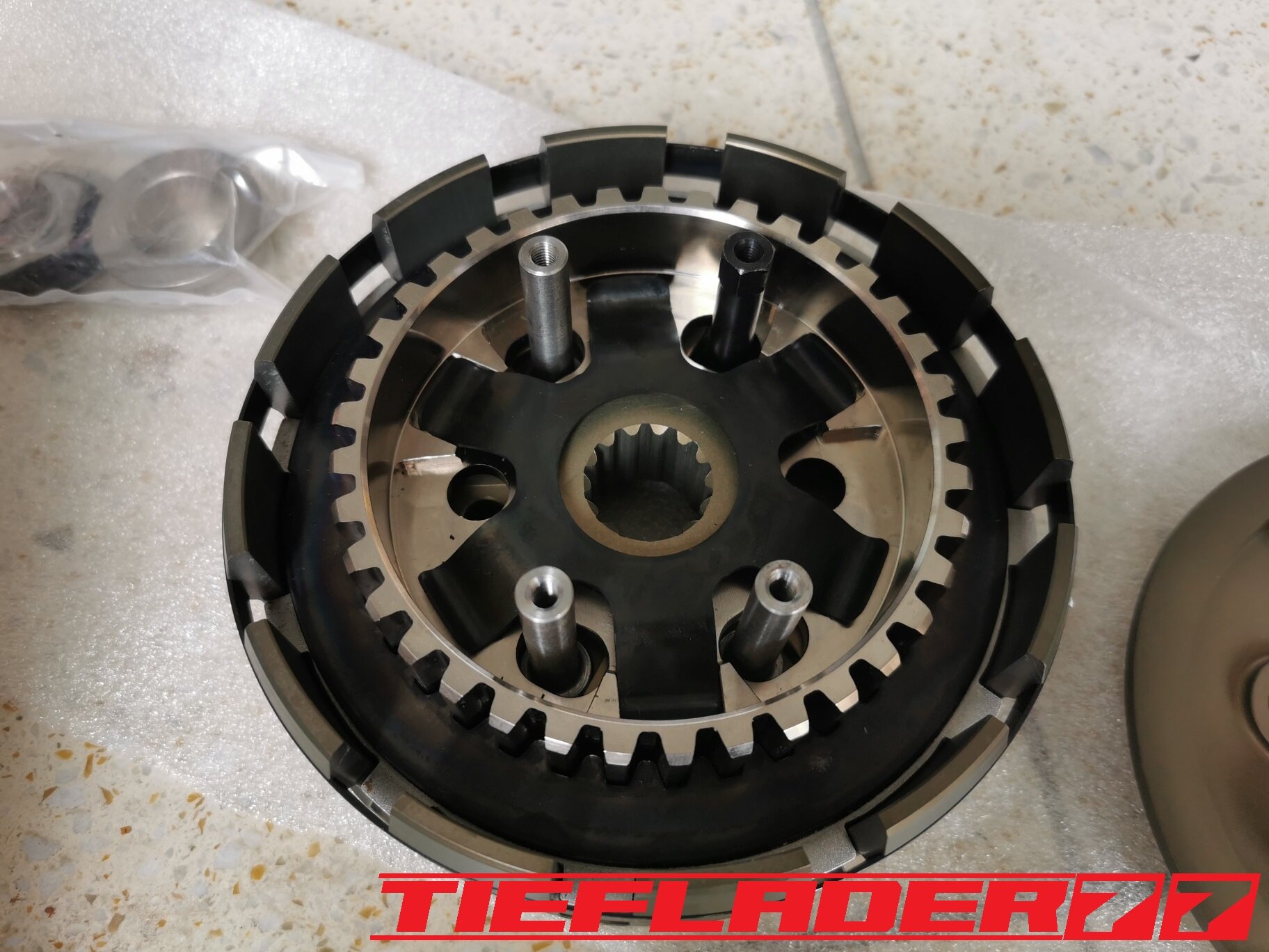

Kennt jemand diese Kupplung?
Ducati Corse
Soll im Gegensatz zur Ducati Performance Kupplung bestimmte Titanteile beinhalten.
Stimmt das?
Hat jemand eine Bestellnummer bei Ducati ?

Moin Eckhard,
ja, es kann schon sein, das irgendwer was mit Titan gebaut hat. Warum dann die Druckplatte so "billig" aussieht wirf Fragen auf. Da kämen mir Zweifel auf, auch das schlecht gelaserte Logo "Ducati Corse" macht eine "Titan-Kupplung" nicht besser.
Was soll sie denn kosten?
vor 14 Minuten schrieb Egliracer:
Können ja eigentlich nur die Stehbolzen aus Titan sein.
So wie bei der MPL-Titax.
Damit wirst du richtig liegen, wenn ich mir die Bolzen anschaue

Hast du auf dem einem Bild die Stahlkugeln nicht mitgewogen oder sind die in dem Tütchen?
Ich hab auch ne Corse AHK und die hieß im Modell irgendwas mit "Titan". Selbst mein Spezi war der auffassung, das die nen Titankern hatte. War aber keiner.
Durch wiegen mit anderen Mitnehmern fand ich heraus, das die nur nen vernickelten Alukern hatte und wie Titan aussah. Das hat selbst mich getäuscht, war in der Hand einfach zu leicht.😆🤖

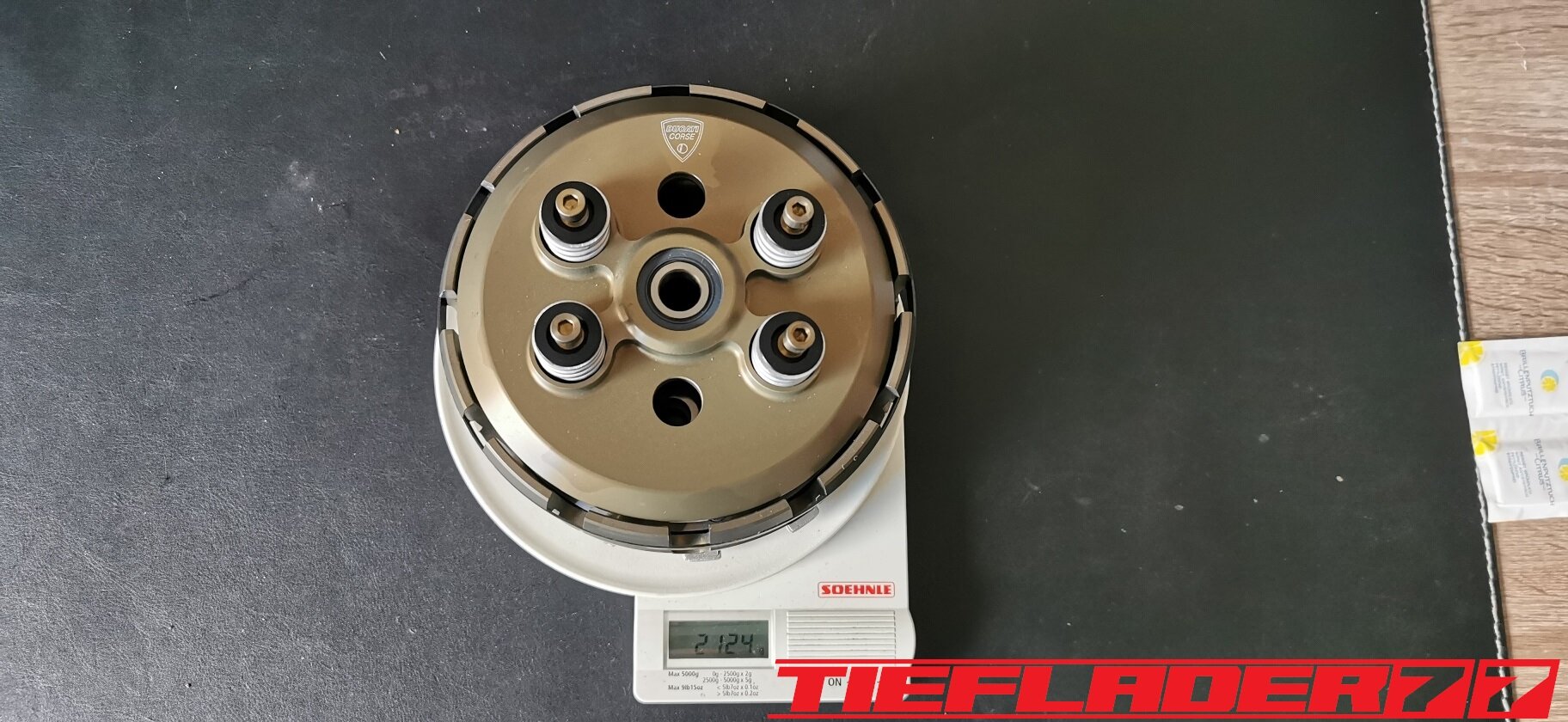

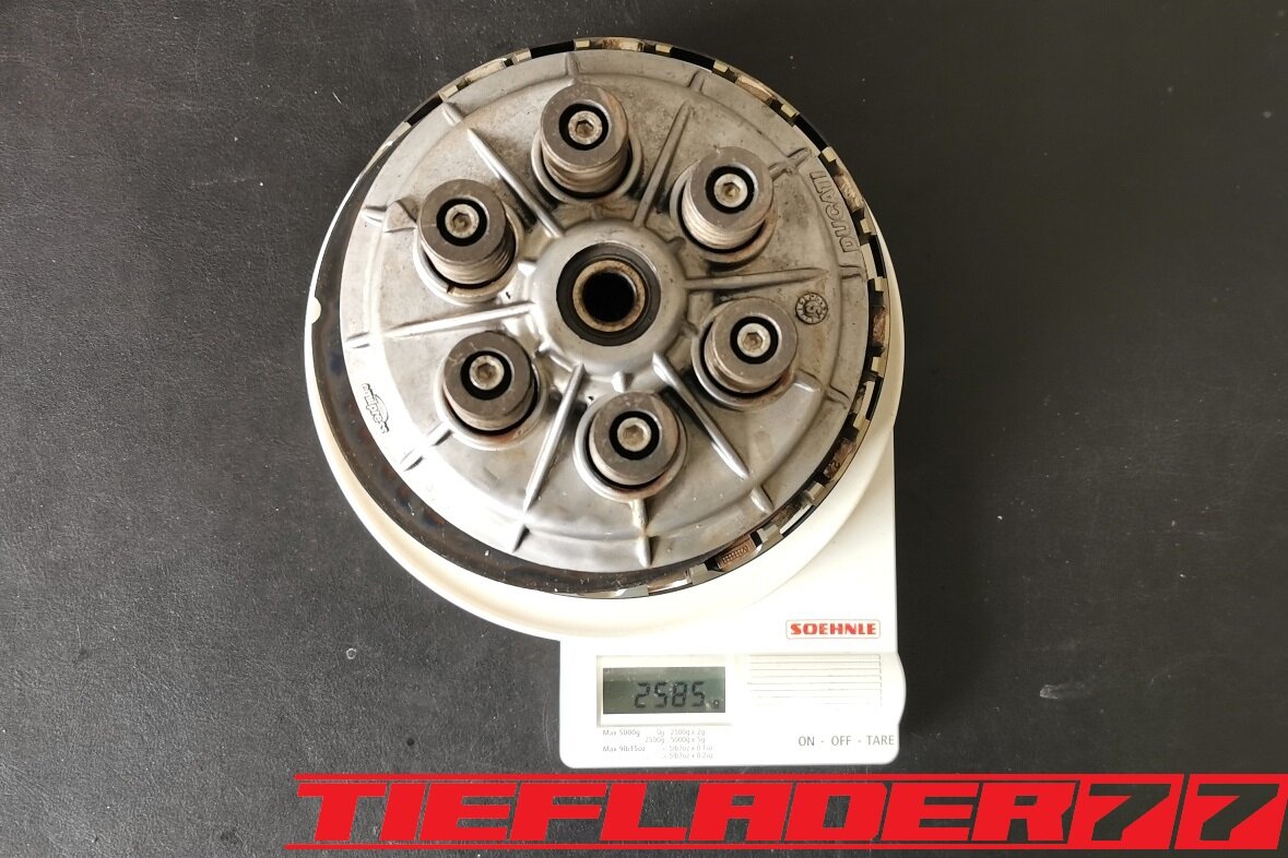

IMG_20220516_130430_resized_20220802_075840393.thumb.jpg.22b4aa1e13118fc998d3b3d1f9c3a7de.jpg
Habe hier mal den Vergleich zur OEM Kupplung.

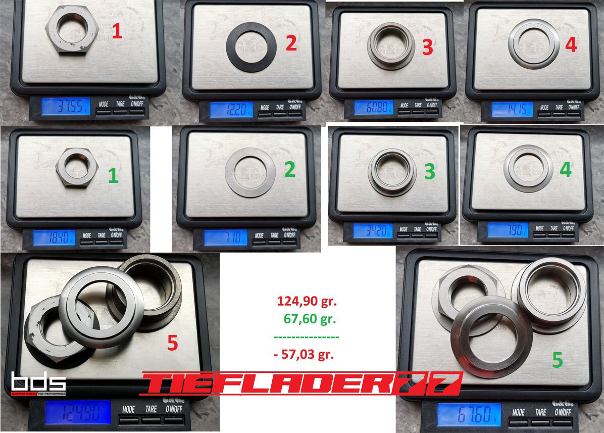

Einige Teile der Kupplung habe ich noch aus Titan gefertigt. das drückte die Waage....
1329506344_GesamtersparnissKupplung-KopieKopie.thumb.jpg.efa6e3e9903d0e7433669e63df662c76.jpg

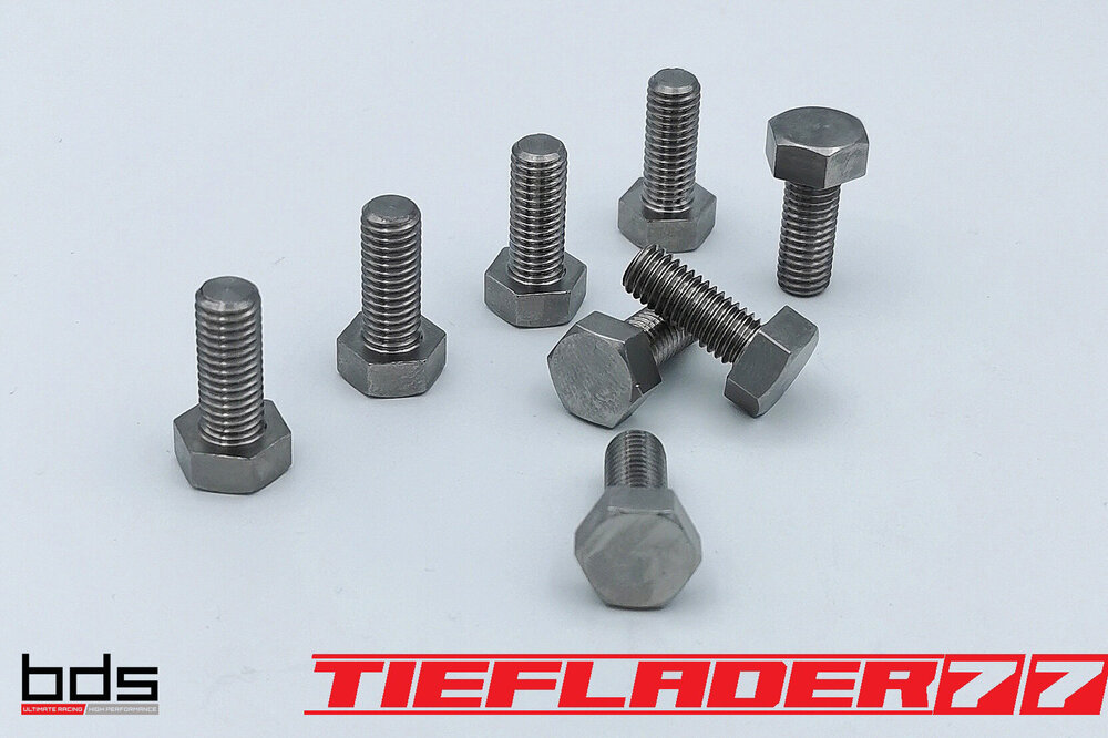

Ebenso die Schrauben wurden schnell aus Titan gefräst.

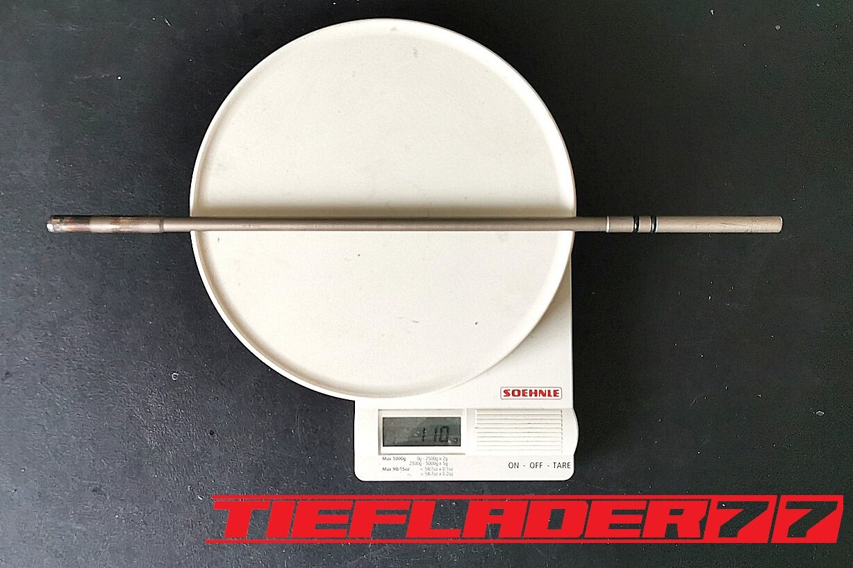

Die Druckstange kann man auch aus Titan fertigen. Aber das artet dann natürlich immer weiter aus...
