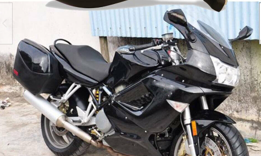

Die originalen Spiegel meiner ST4s (Facelift) sind in sich nicht mehr wirklich stabil und flattern wie die Hundeohren.
Leider sind die Befestigungslöcher 60 mm voneinander entfernt, und da gibt es auf dem Markt meiner Recherche nach kaum Nachrüstspiegel (Louis hat einen mit 59 mm, der sollte passen). Hat jemand hier einen Tipp für mich? Die originalen kosten um die 180€ das Stück, und das finde ich etwas arg.

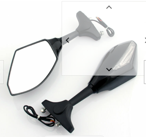

Schön sind die von Louis wirklich nicht, aber ganz passend finde ich die originalen zum eckigen Scheinwerfer der Facelift-Version ja auch nicht. Ich suche mal weiter, es gibt da Spiegel mit Blinker (aber ohne Zulassung), die optisch besser passen:

Die Blinker von Louis sehen am Motorrad Sch.... aus, weil sie, um überhaupt etwas sehen zu können, ziemlich senkrecht stehen müssen. Also zurück. Ich habe jetzt erstmal die Originalspiegel auseinandergenommen und die Teile mit PU-Kleber verklebt. Ist natürlich jetzt nicht mehr flexibel (das waren die originalen ja auch nur sehr begrenzt), aber ich habe die Schrauben der Befestigung durch Kunststoffschrauben ersetzt - vielleicht reißen die ja ab, wenn mir das Moped mal umfallen sollte. Für den klassischen Hängenbleiber an der Garagenwand reicht hoffentlich die Flexibilität des Geweihs aus.
