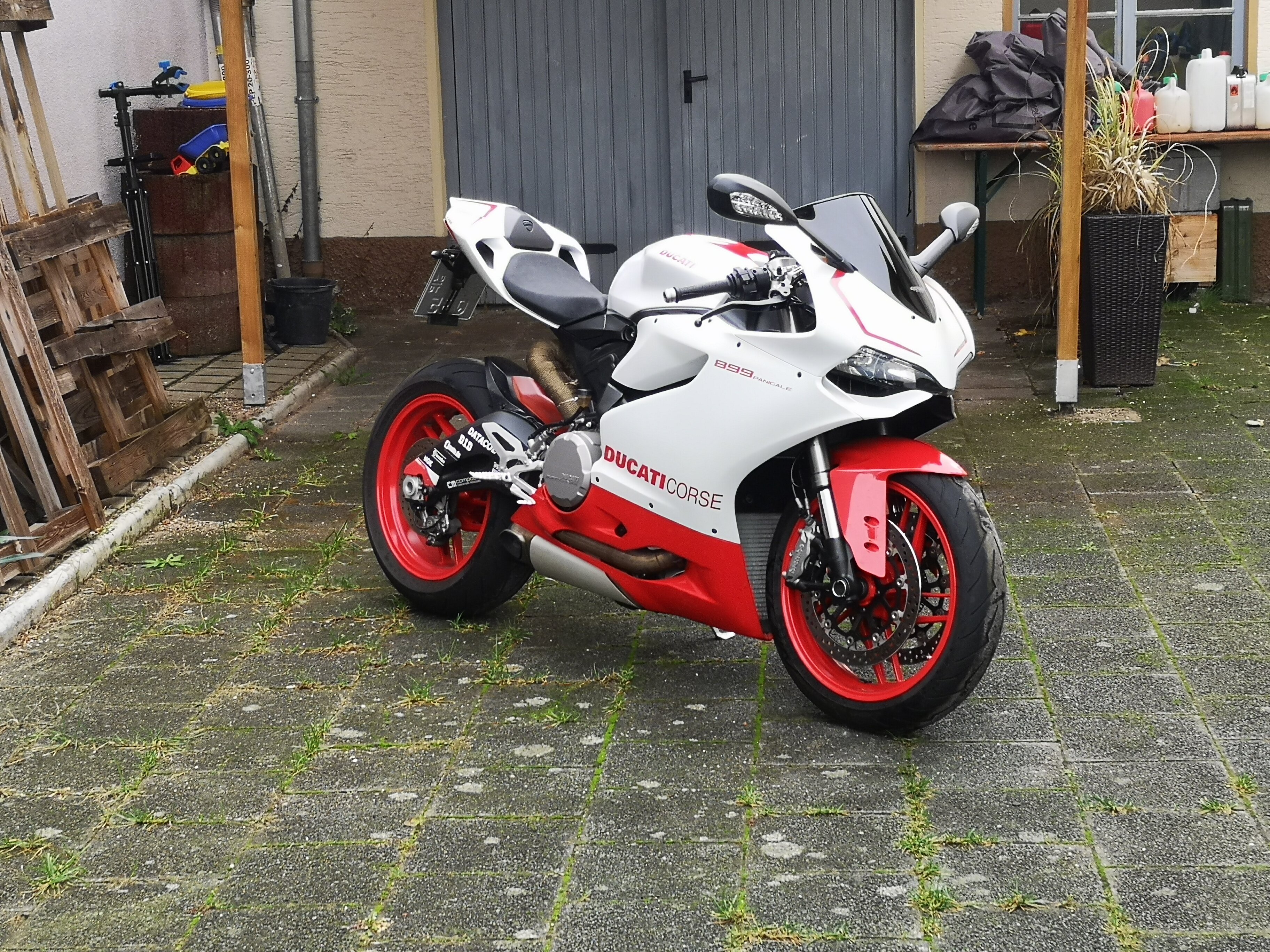

Ich habe mich eigentlich wegen ein traurigen Thema hier angemeldet.
Durch die inkompetenz einer Werkstatt hat meine Babypani 2020 einen Motorschaden erlitten.
Kurz und knapp die Werkstatt hat 1,2l zuviel Öl rein gekippt und gleichzeitig den ölfilter falschrum eingebaut. Also kann sich jeder denken was passiert ist, die Kurbelwellenlager haben sich verabschiedet.
Aber ich trotzdem vor Gericht verloren 😢
Also bin ich auf den Schaden sitzen geblieben. Das habe ich Anfang der Woche erfahren.
Jetzt brauche ich Hilfe, ich suche eine Ersatzmotor bzw. Jemanden der mir den Motor reparieren kann.
Jede Werkstatt die ich bis jetzt angeschrieben bzw. Angerufen habe hat keine Bock oder will 7tsd € haben.
Das ist aber echt nicht drinnen.
Ich könnte an einen guten 959 Motor dran kommen aber ich bezweifle das ich den einfach so einbauen kann.
Ich bin dankbar um jeden Tipp
Gruß Nico

Besten Dank da ruf ich Montag mal an, mir wäre natürlich ein Motor am liebsten.
Da ich dann mit Zeit den originalen reparieren kann.

Hallo, ich habe gestern mit Ducati Kämna telefoniert.
Ein richtig cooler Dude!!!!
Er hat mir ein paar Ansätze gegeben wie ich das Problem lösen kann, und einer hat mir sehr gut gefallen.
Ich soll nach einen 959 Motor ausschau halten und den einbauen.
Das einzige was nicht kompatibel ist, sind die Aufnahme Punkte für die Halterung wo die Fußradten und die umlenkung für das federbein montiert werden.
Rest wäre fast plug and play.
Natürlich muss man dann das mapping anpassen etc. Aber das ist Endeffekt das kleinste Problem.
Die Vorteile überwiegen natürlich, etwas mehr bums und AHK.
Ich habe mich dazu entschlossen das Motorrad schweren Herzens zu verkaufen, aber Sie ist in gute Hände gekommen.
Ein junger Ducatisti der sich mit Motorenbau auskennt.
Er repariert die gute, fährt sie 1 bis 2 Jahre und verkauft Sie wieder.
Ich habe Vorkaufsrecht und mit etwas Glück kommt die gute wieder nachhause.
