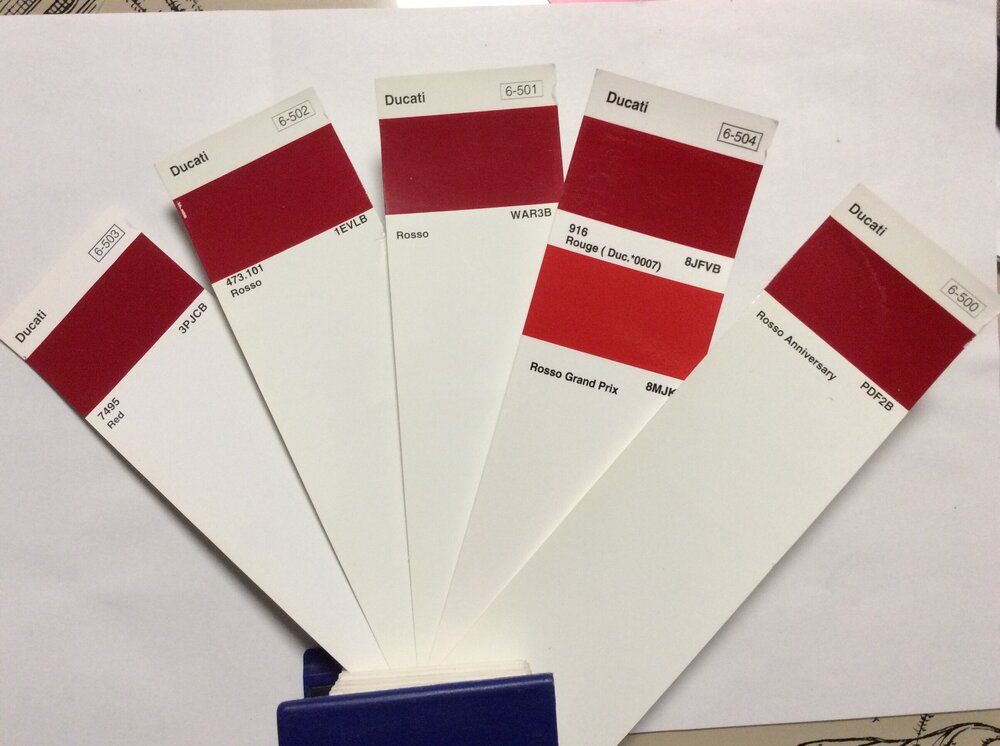

Habe, dank UXO, ein tadelloses gelbes Verkleidungsoberteil für meine 998s. Leider muss es rot werden.😌
Auf den abgebildeten Musterkarten sind viele Bezeichnungen und Nummern.  Wenn ich die Karten anhalte, ist keine davon ein Volltreffer.
Hat jemand von euch Erfahrungen ?
Die Nummer unten rechts, ist wohl die, die man dann in den Computer eingibt.
Wäre hilfreich wenn jemand was hat. Wenn nicht, muss sich meine Frau halt heran tasten.

Danke für die schnellen Antworten.
Das mit dem Auslesen/messen ist korrekt. Allerdings muss man dann wohl trotzdem eine Farbnummer im Computer eingeben.
Meine Frau ist „Spezialist“, wird sich der Sache annehmen müssen und es hinbekommen.
Ich gebe mal Rückmeldung ob und wie es geklappt hat 😊

Hi Ron,
diese Farbmusterkarten sind nur ein grober Anhaltspunkt, kein exakter Farbton.
Über Farbtonname oder Nummer und Baujahr kann eine Lackiererei die Rezeptur beim Lackhersteller abrufen und den Lack anzischen.  Bei rot ist es schwierig den richtigen Farbton zu treffen da die Deckkraft nicht gut ist. Farbe der Grundierung spielt auch eine elementare Rolle. Das ist alles Aufgabe des Lackierers.

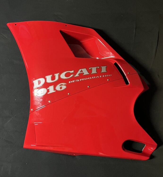

Ein Fachbetrieb hat mir die untere linke Verkleidungshälfte lackiert mit dem anliegenden Ergebnis; angeblich Farbe ausgelesen usw. - Enttäuschend bis ärgerlich.
Kann mir jemand helfen und das fachgerecht machen? - also auch im gleichen Farbton (wie das obere Teil).
