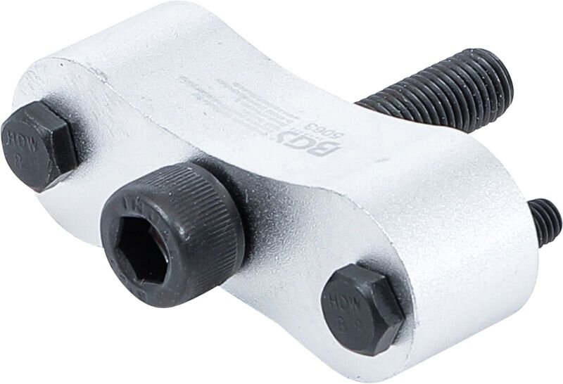

Die Deckel gehen schon mal schwerer runter. Am Besten einen Abzieher (z.Bsp. BGS 5063) verwenden und sanfte Klopfer mit dem Gummihammer außenrum.

Bei Eigenbau:
Die 2 Bohrungen außen als Durchgangsbohrung (Dm 6,1 + 0,3).
Gew.Bo. in der Mitte M10x1,25 (o.ä.). 20mm dicker Flachstahl reicht.
