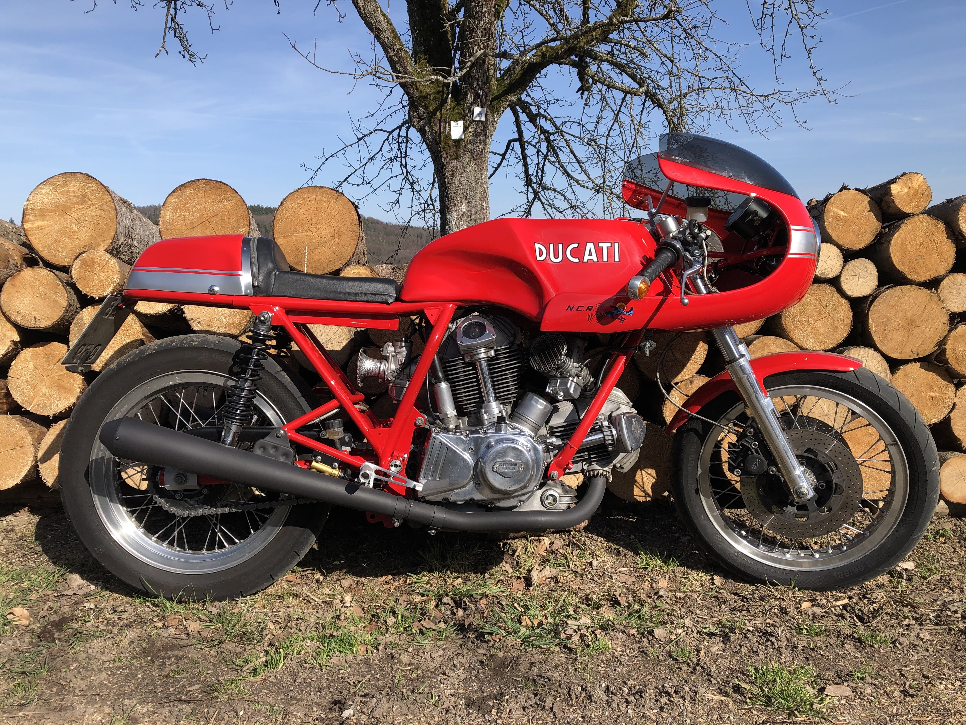

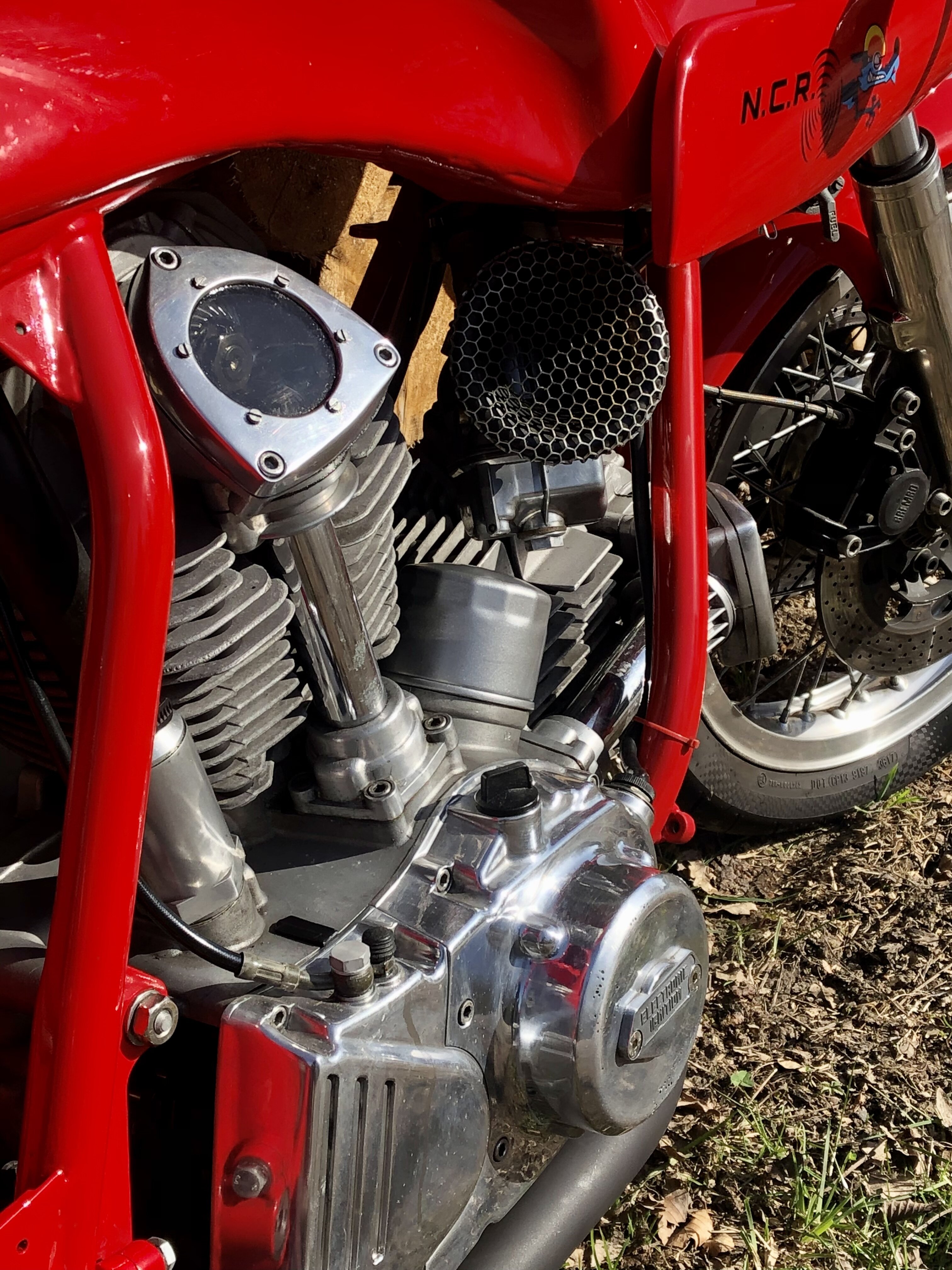

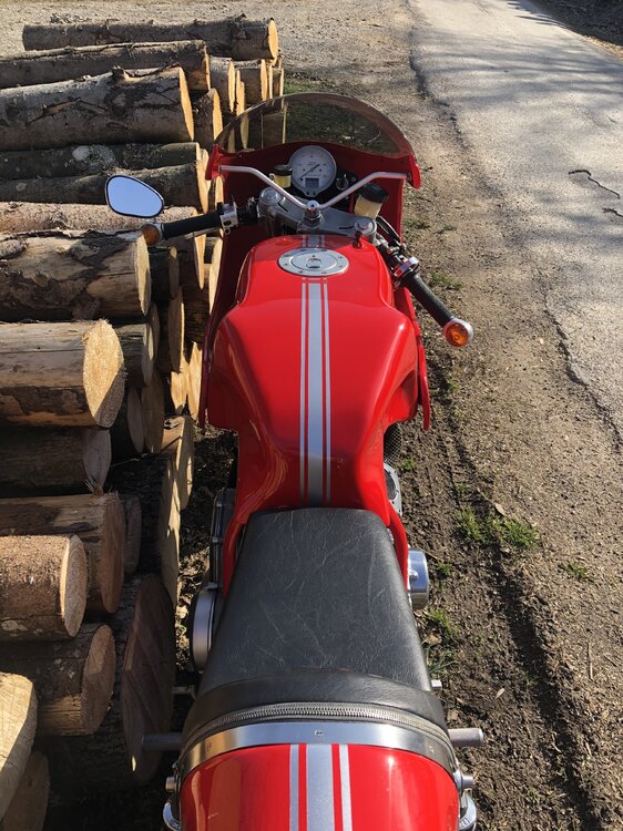

( ....Mann, würde ich gerne einige KöWe Fotos hier sehen ...)
Dann will ich Dir mal einen Gefallen tun !!!
Hier mit meinem Kumpel  Peter ( 900 SS Drewitz Umbau ) im September auf Main / Steigerwald Tour.
 Diese Zwei Königswellen werden noch richtig bewegt und das nicht immer langsam.
--- Es sind Fahrmaschinen ----
