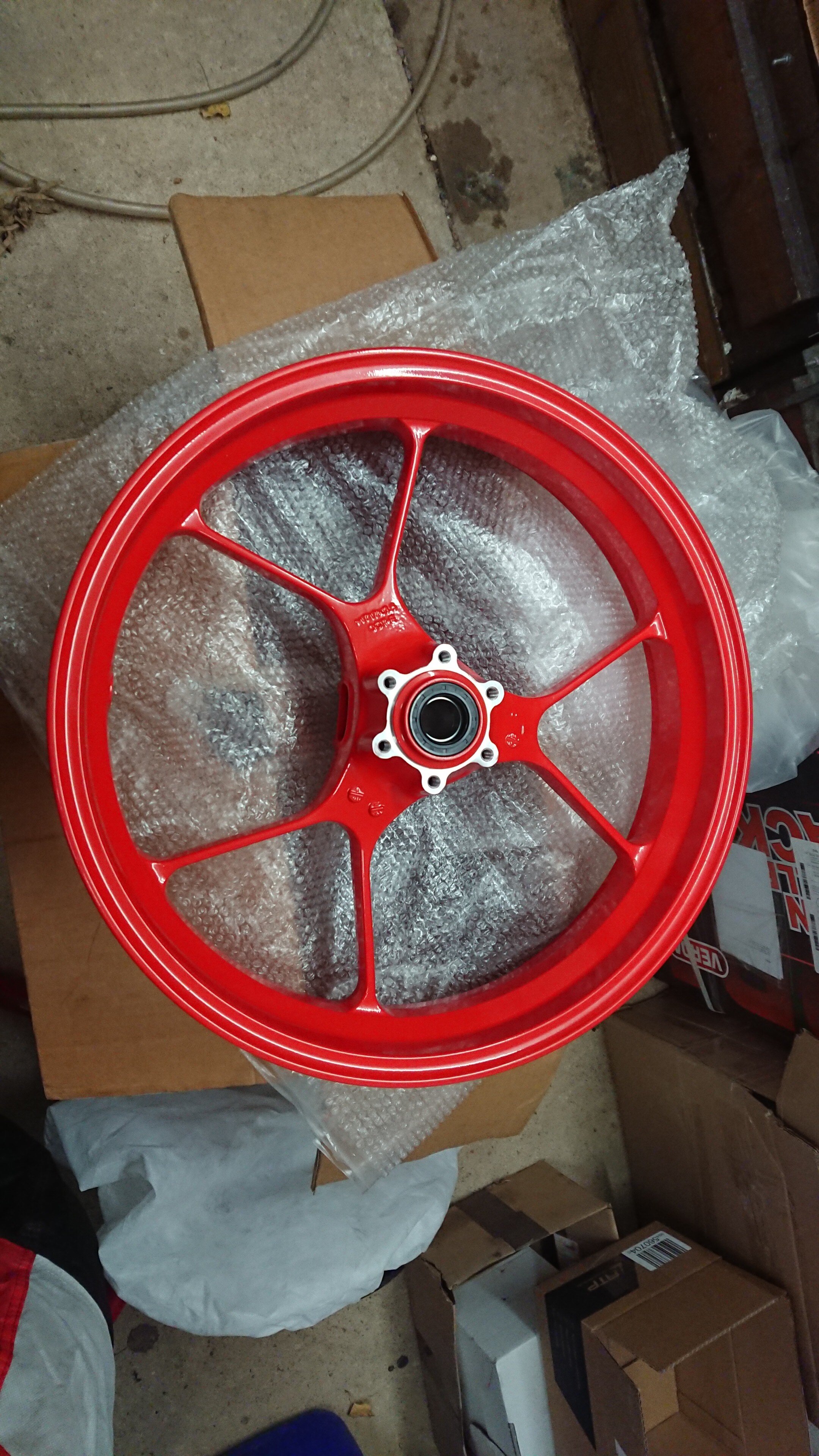

Ich bin jetzt bei Aprilia fündig gewurden.
Die Felge der RSV4 passt perfekt.
Ich kann sogar die originalen Distanzen der Multi nutzen.

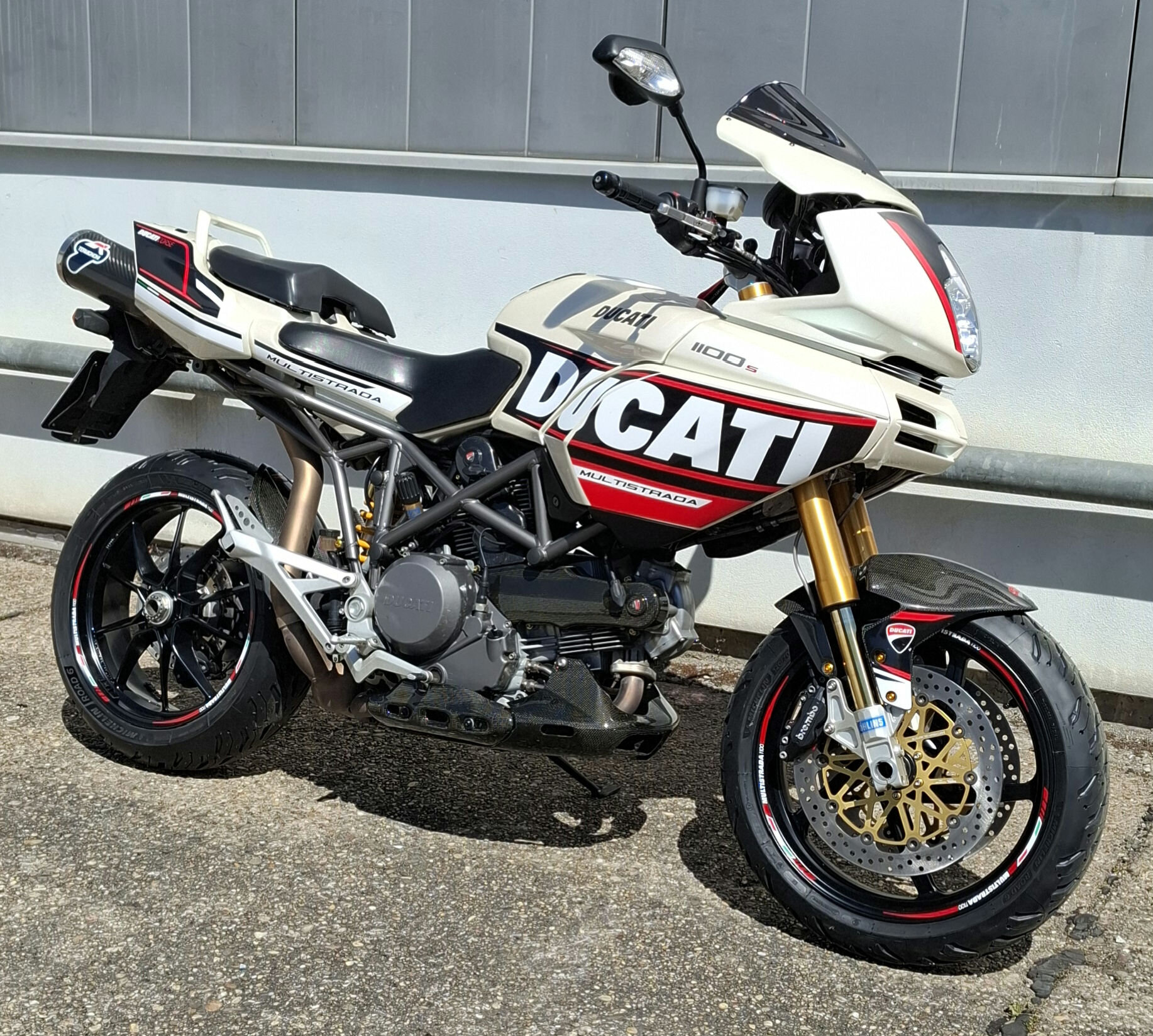

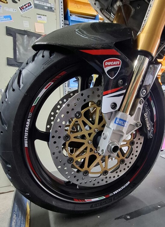

So liebe Leute, es ist vollbracht! 😎
Nachdem ich das Offset für die Bremsscheiben bestimmt hatte, ging die Suche los...
TRW ist da zum Glück eine gute Hilfe, weil die einen Katalog haben, wo alle Scheiben mit Maßen drin stehen.
Obwohl der aktuelle Katalog jetzt irgendwie nicht mehr alle Maße drin hat. Egal, ich habe noch den alten gefunden, wo alles drin steht.

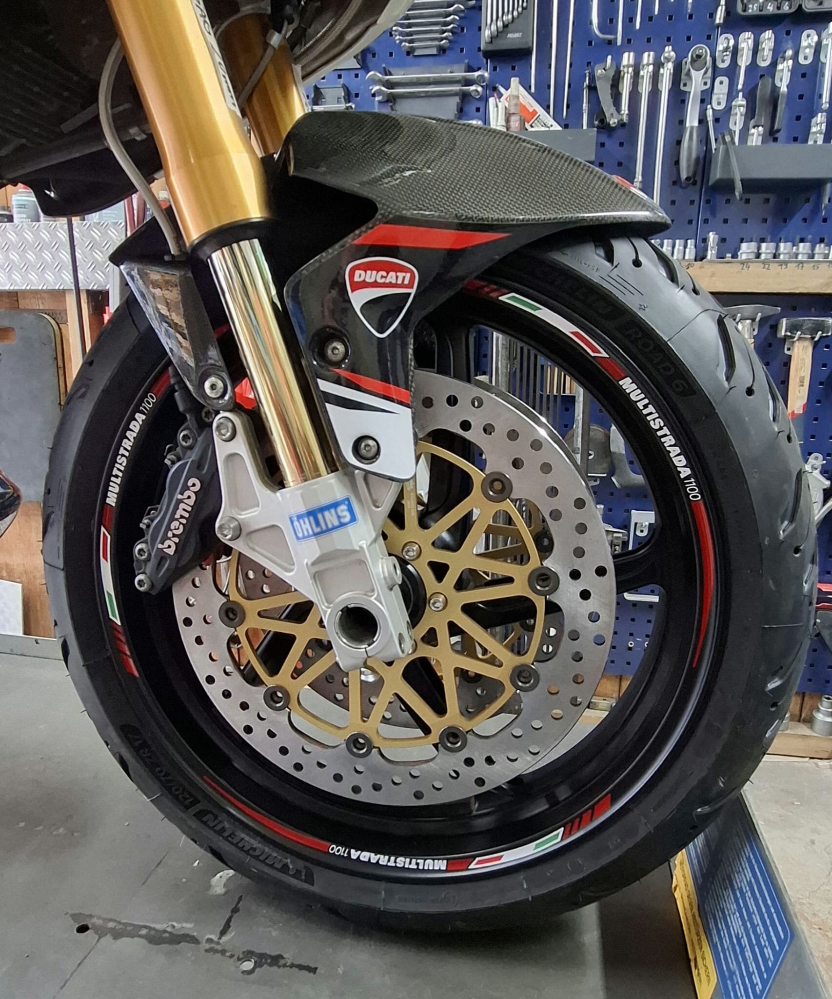

Letztlich brauche ich für die Felge, Scheiben der BMW S1000RR HP4... 😬 🙈
Ich hatte gehofft, eine alte defekte, gebrauchte Scheibe zu finden, aber das war leider nicht zu bewerkstelligen. 🙄
Ich habe dann auf gut Glück eine neue Scheibe bestellt und diese abgeklebt und an der Felge befestigt.
Das ganze dann reingehangen und gehofft, es passt!
Und siehe da, funzt.
Etwas eng, aber passt! 👍🏼

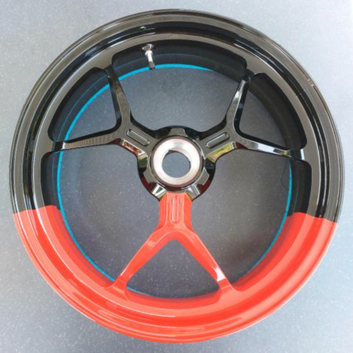

Dann die Felgen abgeschliffen und für den Lackmann vorbereitet und er musste dann nur noch die Farbe drauf nebeln. 😬
Hier nun das Ergebnis...
Ist heute ohne Sonne entstanden, aber in der Sonne schauen die richtig krass aus... 😬
