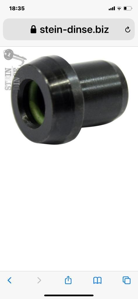

Der Pilz oder Hut, der zwischen Stange und Lager der Druckplatte sitzt, geht mit Hitze ab.

Die O-Ringe sind weit entfernt vom Pilz. Bis die dort ankäme, würder der Pilz weißglühend sein.
Im Pilz den O Ring meine ich
Hab da einen liegen und extra nachgeschaut .
Warum da einer ist ? Weiß nicht.

Ja es geht um diesen Pilz. 😬

Der Pilz ging dann auch recht einfach.
Bissl Kriechöl und dann eingespannt und mit einem Dorn und Hammer leicht runter geschlagen.
