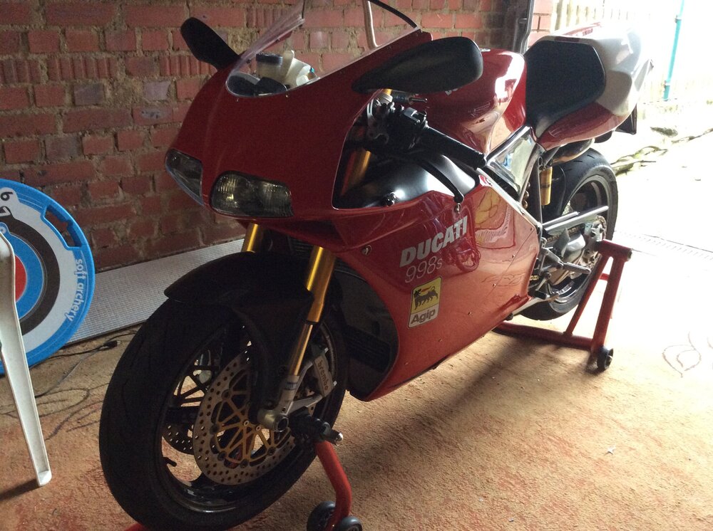

Hallo in die Gemeinde,
die erste Saison mit meiner 998s neigt sich dem Ende.😌
Das war eine sehr schöne, aber eher Test und Reparatur Nummer...😅
Keine Ahnung, ob das hier der richtige Ort ist,
Ich frage trotzdem mal in die Runde.
Hat jemand von Euch eine passende Öhlins-Gabel abzugeben ?.?
Gucke schon ne ganze Zeit, kann aber nichts passendes finden.
Gruss Ron

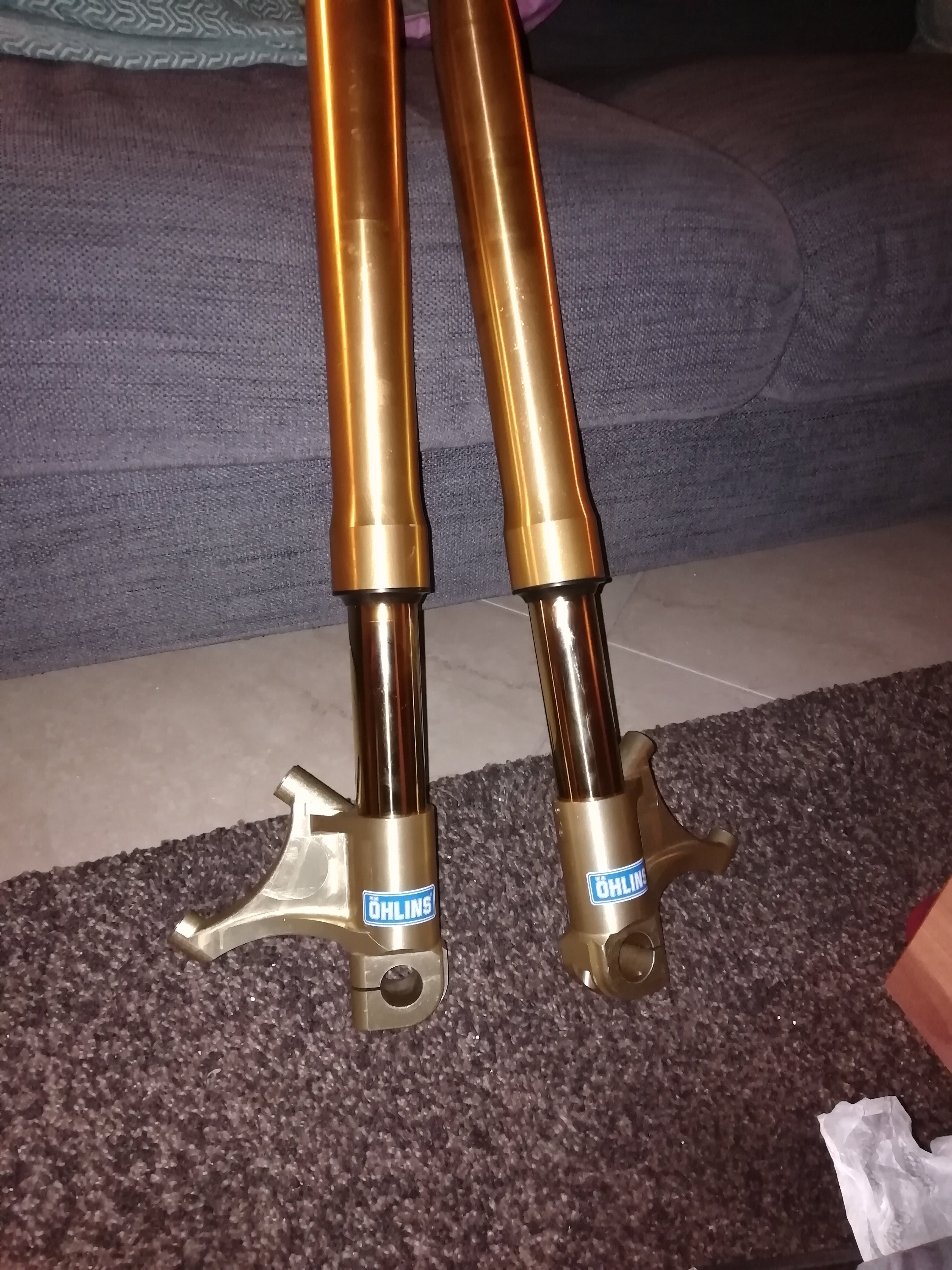

Nicht ganz. Die frühen 999S hatten eine Öhlins-Gabel mit axialer Bremszangenaufnahme und 65mm Abstand. Die würden für die hier genannten Zwecke passen.
Hier ist so ein Teil:
https://www.kleinanzeigen.de/s-anzeige/ohlins-gold-gabel-ducati-999s-fork-upside-down/2543746402-306-8675
Oder hier in günstiger und zermackter:
https://www.kleinanzeigen.de/s-anzeige/oehlins-gabel-ducati-999-998-749-748-fg8910-gabelbruecke/2519984130-306-1173

Hallo Armin,
das wären also Gabeln, die mit einem überschaubaren Aufwand in meine 998s passen ?
Gabelbrücke oben bleibt, unten aufspindeln oder übernehmen, Bremssättel oder Scheiben unterfüttern.
Felge, Achse, Tachoantrieb von meiner 998 passen ?
Ja, so sollte es sein.
Gabelbrücke oben bleibt.
Gabelbrücke unten mit kaufen oder ausspindeln
Bremssättel axial 65 mm können übernommen werden
Felge passt
Achse passt
Tachoantrieb - Nase an der Gabel ist vorhanden, passt
Lediglich die Kröpfung der Serienscheiben passt nicht zum Abstand der Sättel und da kannst Du eben unterfüttern,
da die alten Serienscheiben weniger Kröpfung haben. (Ich meine aus dem Gedächtnis 10 mm statt 15 mm)
So hatte ich das in meiner 916 verbaut, die Gabel dann aber letztendlich wieder raus geschmissen, da sie alle 2 Jahre
ölt, nicht besser funktioniert als ne gut abgestimmte Showa und obendrein noch deutlich schwerer ist als die Showa 😉

Das Projekt ist gestartet.
Es wird, dank Schidti, der mir eine komplette Gabel, Bremse, Kupplung zukommen lassen konnte, ein Umbau auf Basis der 1098s.
Was ich bisher erkennen konnte, wird es recht unkompliziert zu lösen sein.
-Distanzringe für die Bremsscheiben sind in Arbeit.
-Kotflügel der 998 kann so montiert werden
-Gabelbrücke oben nehme ich von der 998, da die Aufnahme für den Lenkungsdämpfer, in der Höhe, anders baut.
-Tachoantrieb muss eventuell leicht geändert werden, da die Schrauben der Scheiben damit in Berührung kommen werden.
  Ist aber lösbar.
Das einzige Zugeständnis werden die Brembo M4 Monoblock.. Damit kann ich aber leben 😊
Somit hat es sich, jetzt schon, für mich gelohnt diese Anfrage zu stellen.
Danke Euch allen
Gruss Ron
Schrauben für die bremsscheiben musst du Halbkopf nehmen.Hatte das Problem an der FE auch . Da hatte der Vorbesitzer den Tacho Antrieb abgeschliffen.
Hab dann die anderen Schrauben genommen und gut war’s.
Ein kurzes Update
- obere Gabelbrücke muss ich von der 998 übernehmen,
   da die Aufnahme  Lenkungsdämpfer an der 1098 höher baut
- Kotflügel der 998 passt ohne Änderungen
- Achse muss ich von der 1098 übernehmen
  passt aber, in Verbindung mit dem rechten Distanzstück der 1098 und dem Tachoantrieb der 998 zu 100%.
- Tachoantrieb muss, in Verbindung flacherer Köpfe der Schrauben Bremsscheibe, angepasst werden
- Schrauben Bremssättel um 5mm kürzen

Es hat lange gedauert, aber das Werk ist vollbracht.
Dank steigender Außentemperaturen und etwas Zeit, habe ich die Gabel verbaut.
Das war wirklich nur „alt raus - neu rein“
Dank einstellbarem Lenkeinschlag, ließ sich auch die radiale Kupplungspumpe gut verbauen.
Da nichts geändert werden musste, wäre der Rückbau ne Sache von einem Vormittag 😊
