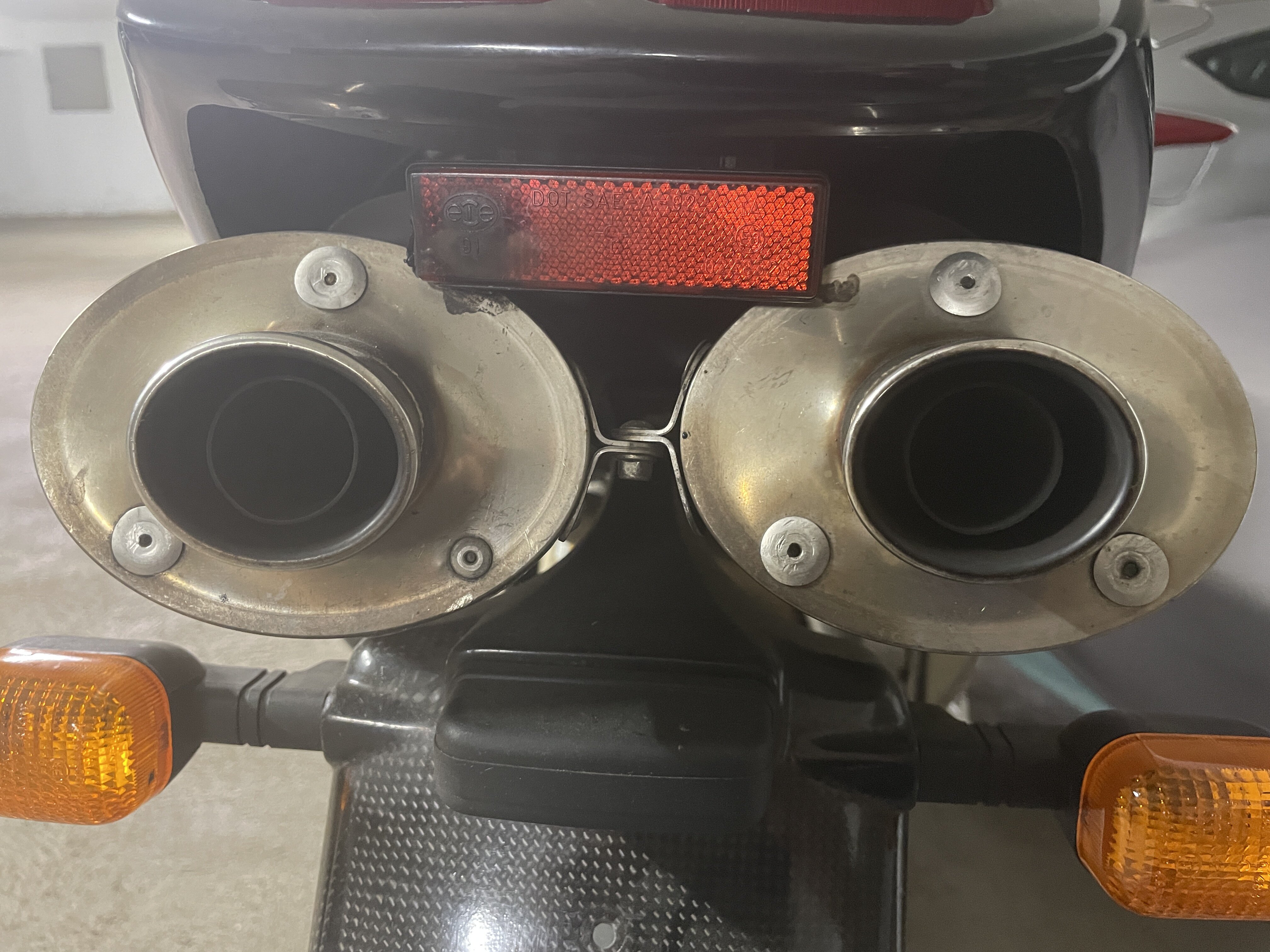

Nieten am Auspuff.
Die Schalldämpfer sind original, und passen zum Baujahr, wurden aber nachgenietet..
was ich jedoch auch bezweifle sind die km..
Ich hab heuer in Stuttgart ne 916 gekauft, bj. 95 von nem netten Herrn ausm Ducforum, Erstbesitzer, mit 70.000 km waren dieselben Dämpfer noch top..
Da war aber ein Spezialist am Werk🥴
Ebenfalls der Rückstrahler sagt viel aus.
Da musste aber mal ordentlich ran an die Luzie
Denk drann da müssen Gasdichte Nieten rein. Ob Alu oder Edelstahl bleibt dir überlassen. Edelstahl braucht schon ne gute Zange mit Übersetzung oder elektrisch/pneumatisch

vor 5 Stunden schrieb harrynero:
Ich hab die TÜV-Berichte und den alten Fahrzeugschein. Sie wurde 2006 stillgelegt. Ich habe alle Rechnungen, wobei die Kaufrechnung schon originell ist.
Der Vorbesitzer hatte sich nach Brasilien abgesetzt und kam erst vor Kurzem wieder zurück und ging gleich in den offenen Vollzug. Verkäuferin war seine Tochter.
Das Fahrzeug wurde nicht gereinigt, alles ist staubig und trotzdem sehen die meisten Teile echt gut aus. Die Gummis auf Schaltarm und Fußbremse sind nur wenig abgenutzt.
Die Bremsscheiben sehen aus wie neu.
Klar, man kann immer betrogen werden, aber dann darf man nichts Gebrauchtes kaufen.
Meine Sorge ist eher, dass die Töpfe ausgeräumt wurden.

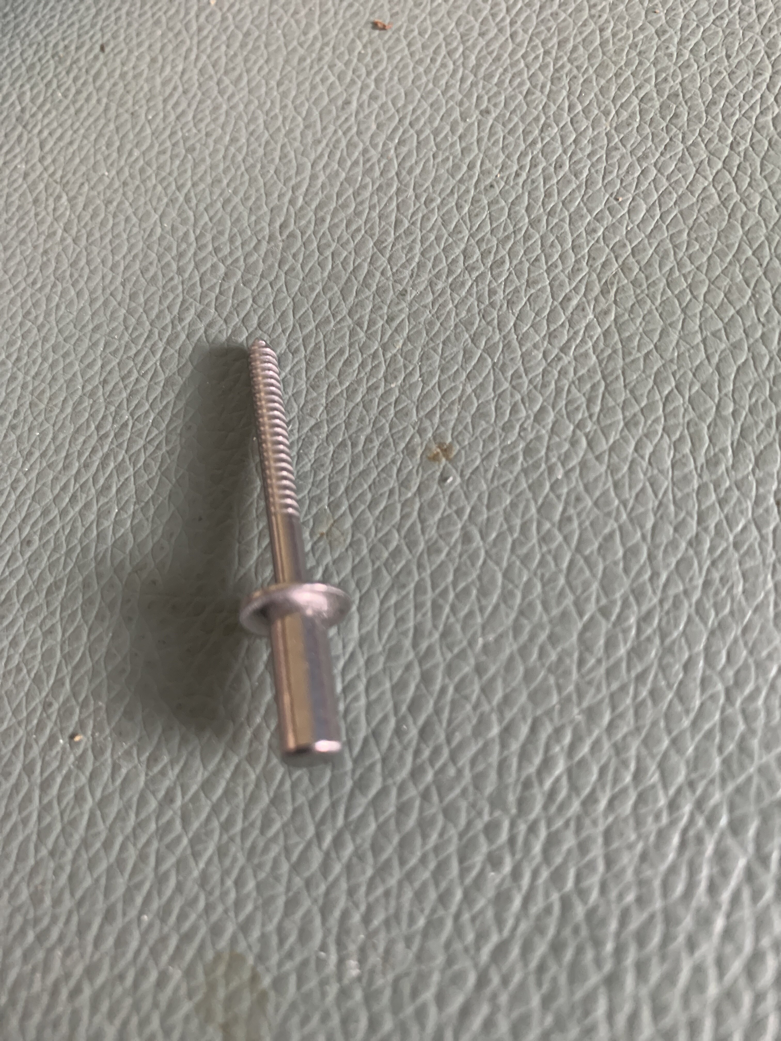

vor 25 Minuten schrieb micky:
Ich habe für due Auspuffe zu nieten extra nieten welche hinten verschlossen sind.
So kann es keinen Schwarzen rand geben (vom Abgas) in der Niete um den Stift herum.
Du meinst Gasdichte.
Bei normalen wäre das Problem a: nicht dicht b: der Stahlstift der drinn bleibt rostet und 😄 rütteln sich lose .
Also die Nieten die ich genommen habe sie : 4,8 x 12  Kopf ist ca  10 mm
Ob die Länge für deine passen musst du beim rausnehmen sehen image.thumb.jpg.053fa5fb609fa61e3aa864a4663001b4.jpg

vor 2 Stunden schrieb DocDuc:

vor 10 Stunden schrieb DocDuc:
Habe überlesen das du oben schon Gasdicht geschrieben hast.
Da möglicherweise nicht jeder weiss was eine Gasdichte Niete ist, habe ich geschrieben geschlossen.
Das es nicht der Fachausdruck ist, ist mir bewusst.
