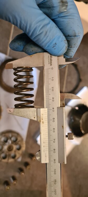

Ich habe die Kupplungsscheiben alle ausgebaut gereinigt und gemessen. Alles wie neu. Druckfedern sind mit 41mm auch Top. Korb hat leichte Macken, aber auch noch ok.

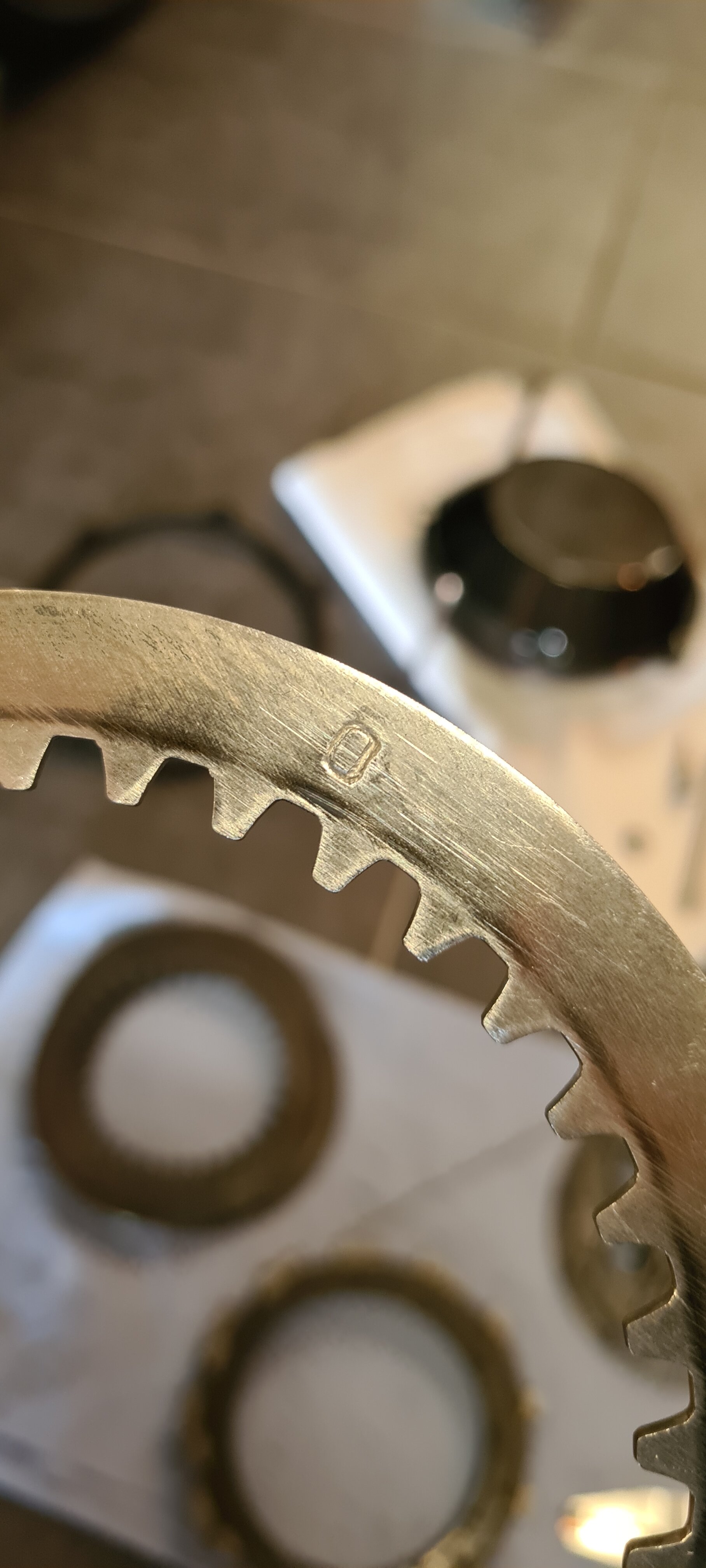

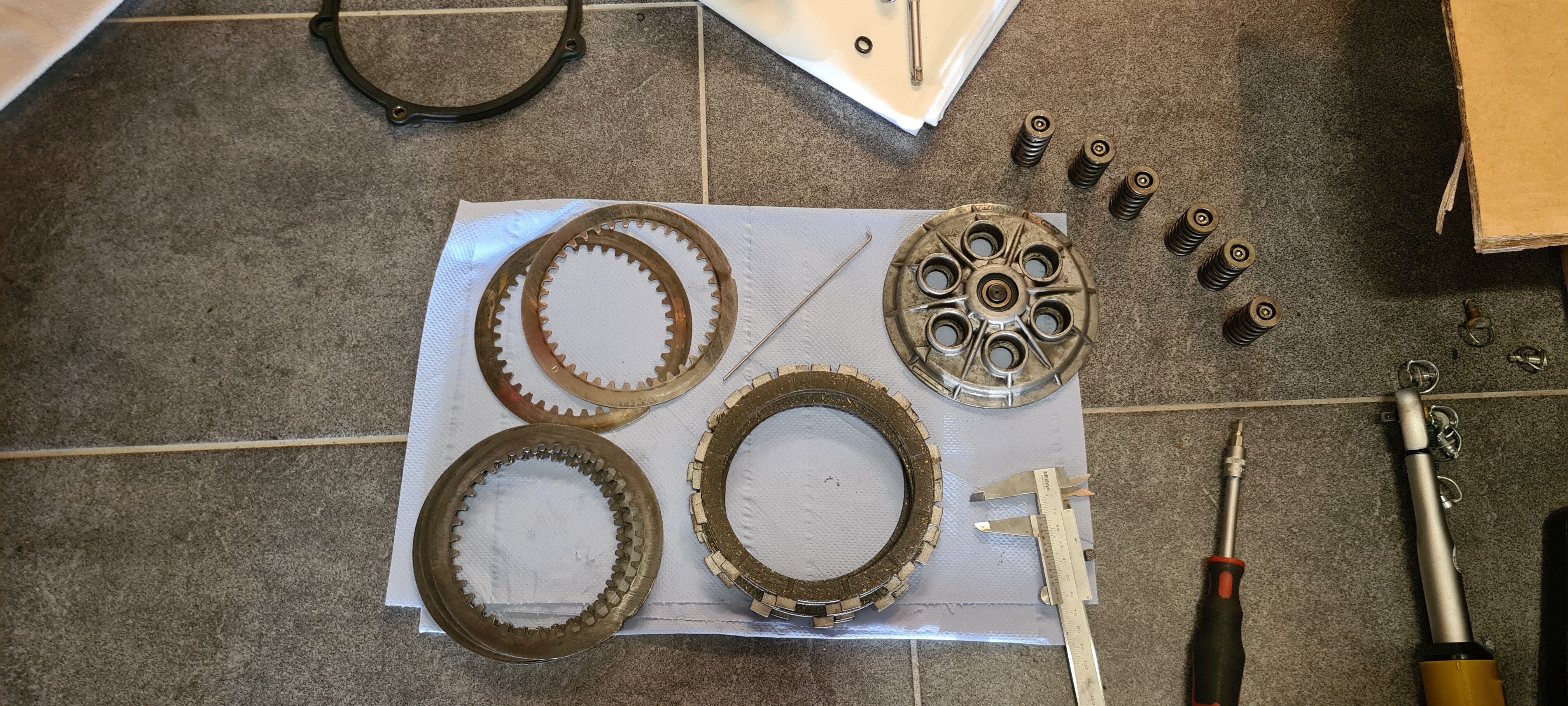

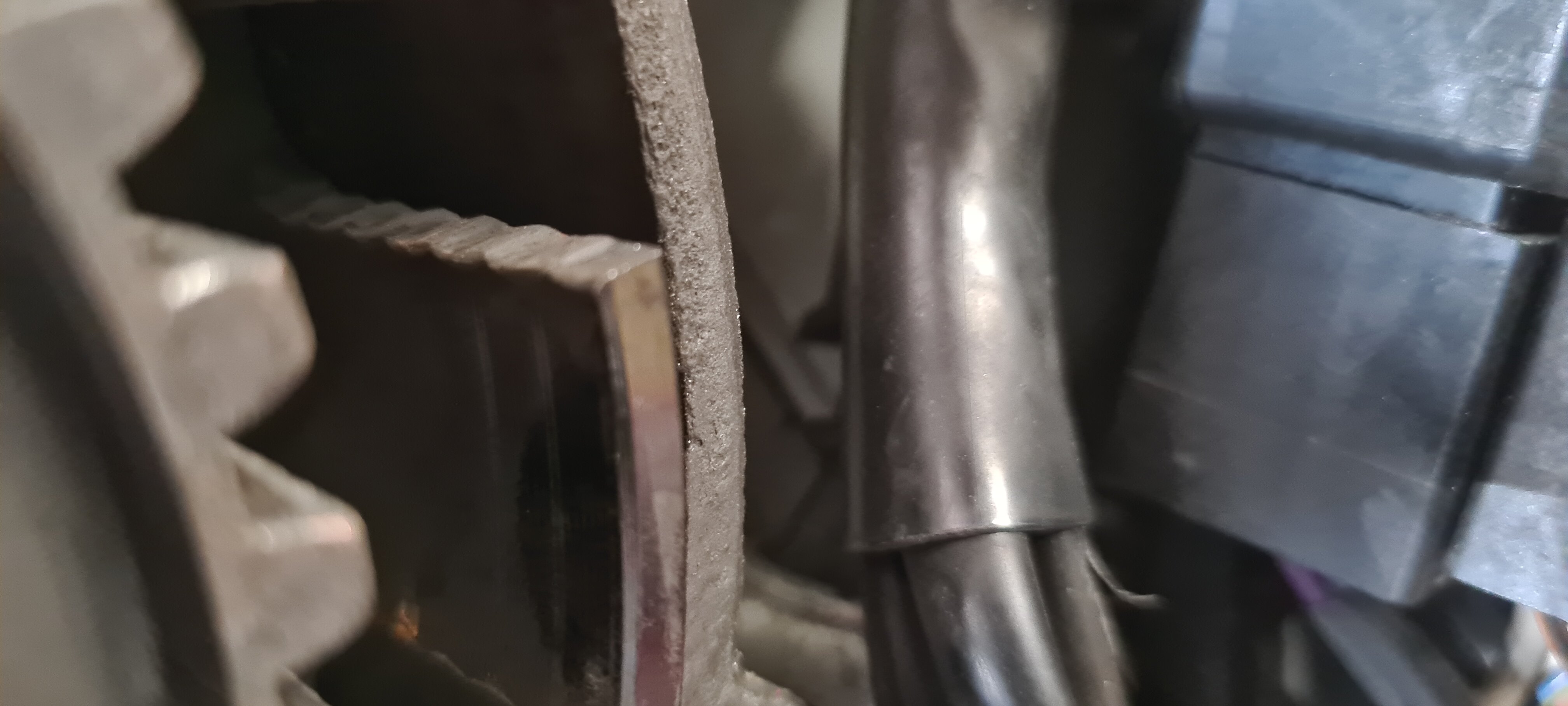

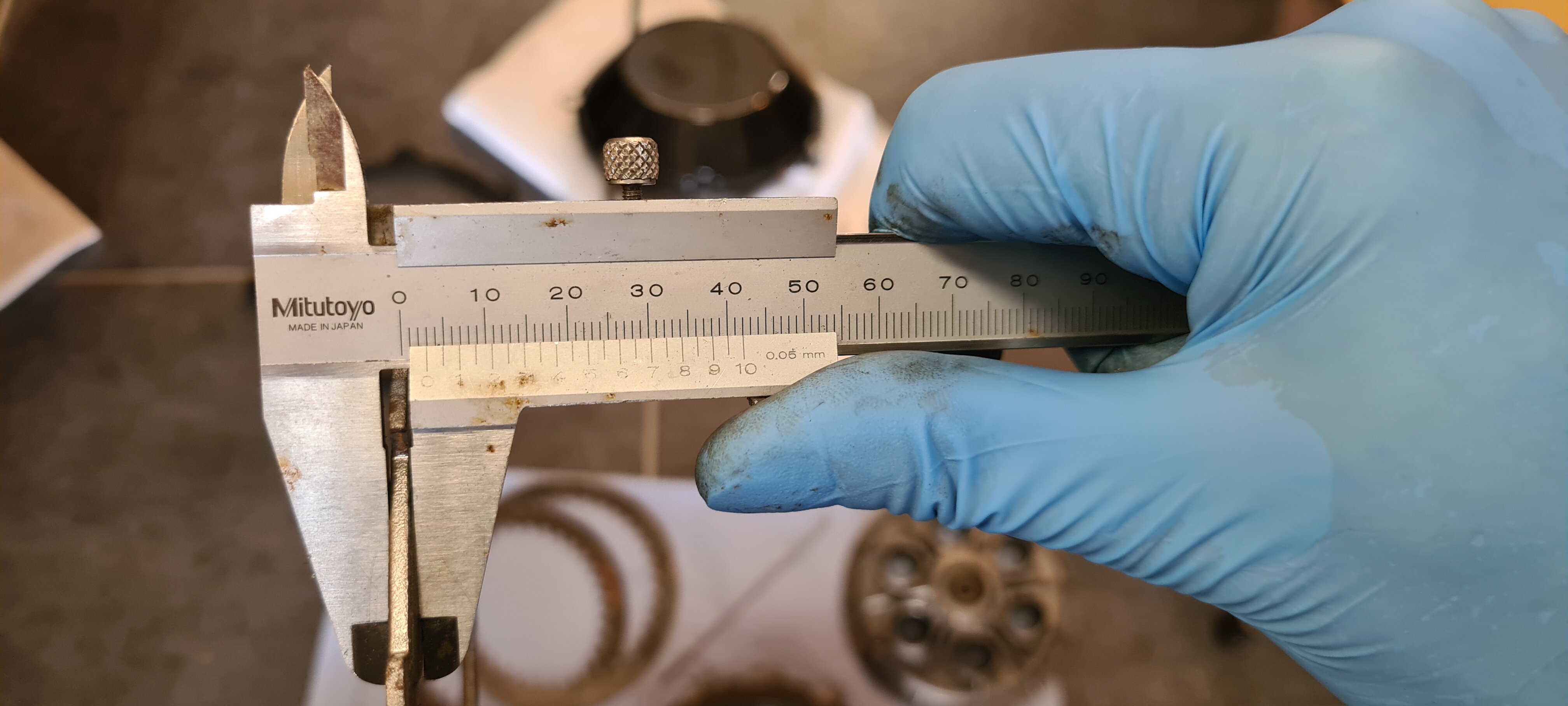

Habe heute noch mal die Kupplungsschreiben raus genommen.
Reihenfolge war wie Folgt:
2mm Reibscheibe
2mm Reibscheibe
3mm Belag
1,5mm Bombierscheibe (Körnung)
3mm Belag
2mm Reibscheibe
3mm Belag
2mm Reibscheibe
3mm Belag
2mm Reibscheibe
3mm Belag
2mm Reibscheibe
3mm Belag
2mm Reibscheibe
3mm Belag
1,5mm Bombierscheibe(Schlagzahl)
Druckplatte mit Federn
Laut WHB ist das irgenwie falsch aber man findet ja im Netz immer jemanden der ne andere Reihenfolge predigt.

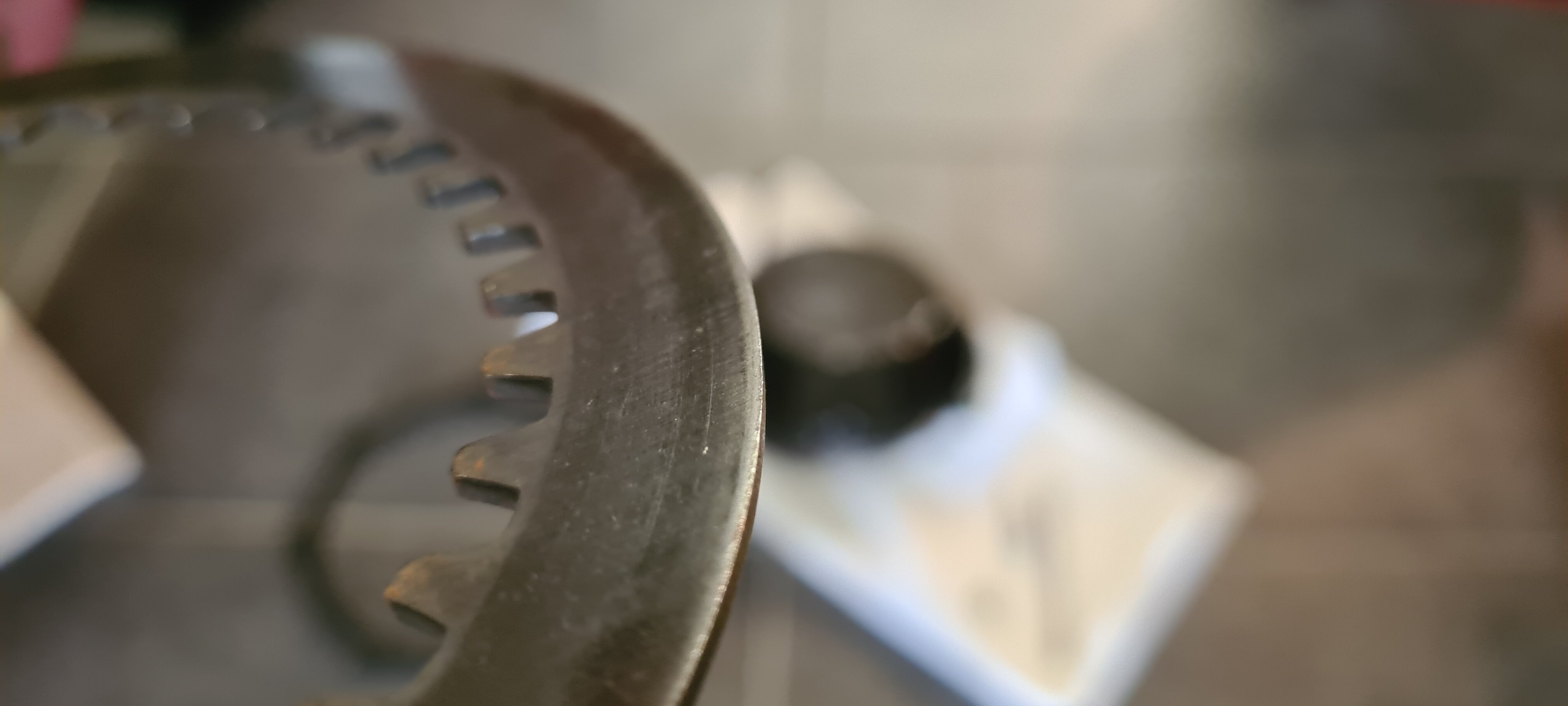

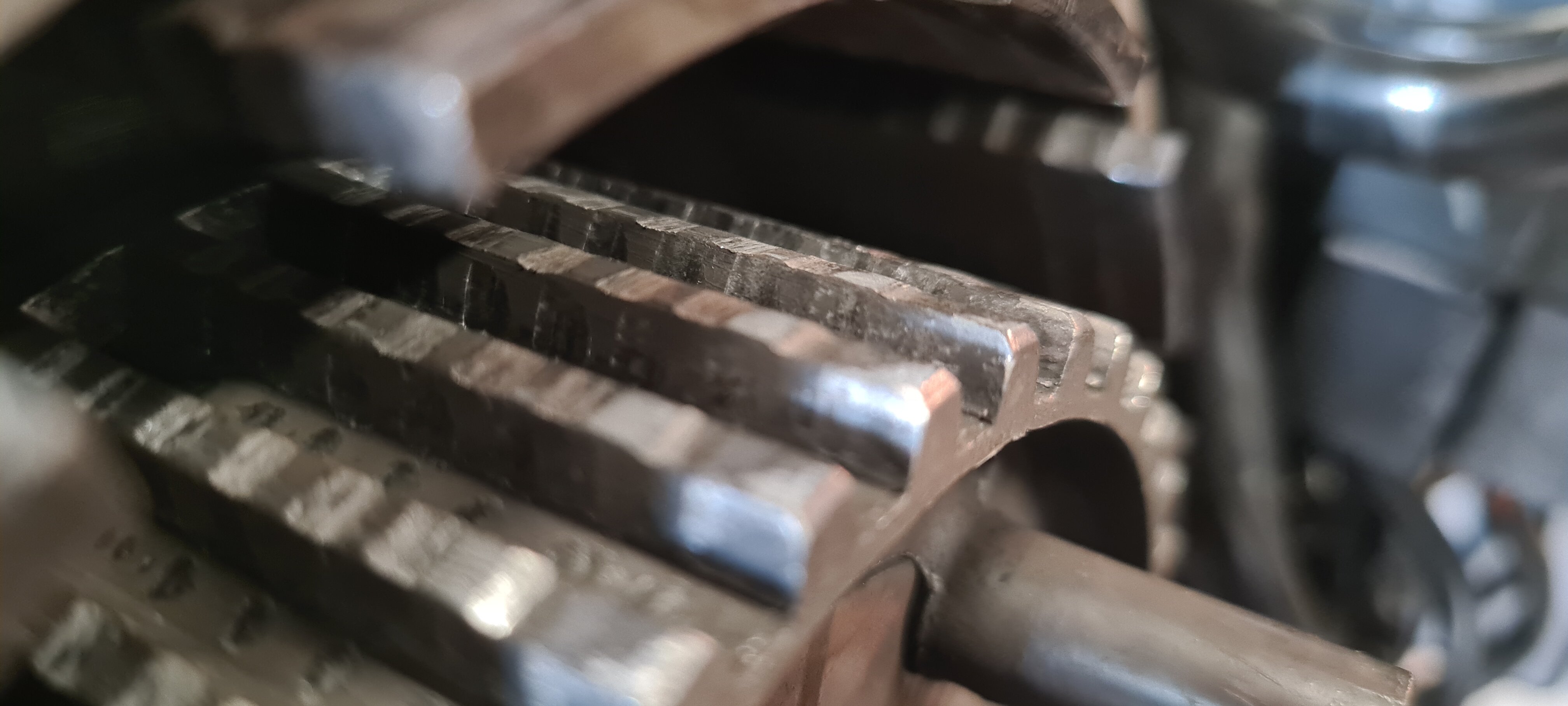

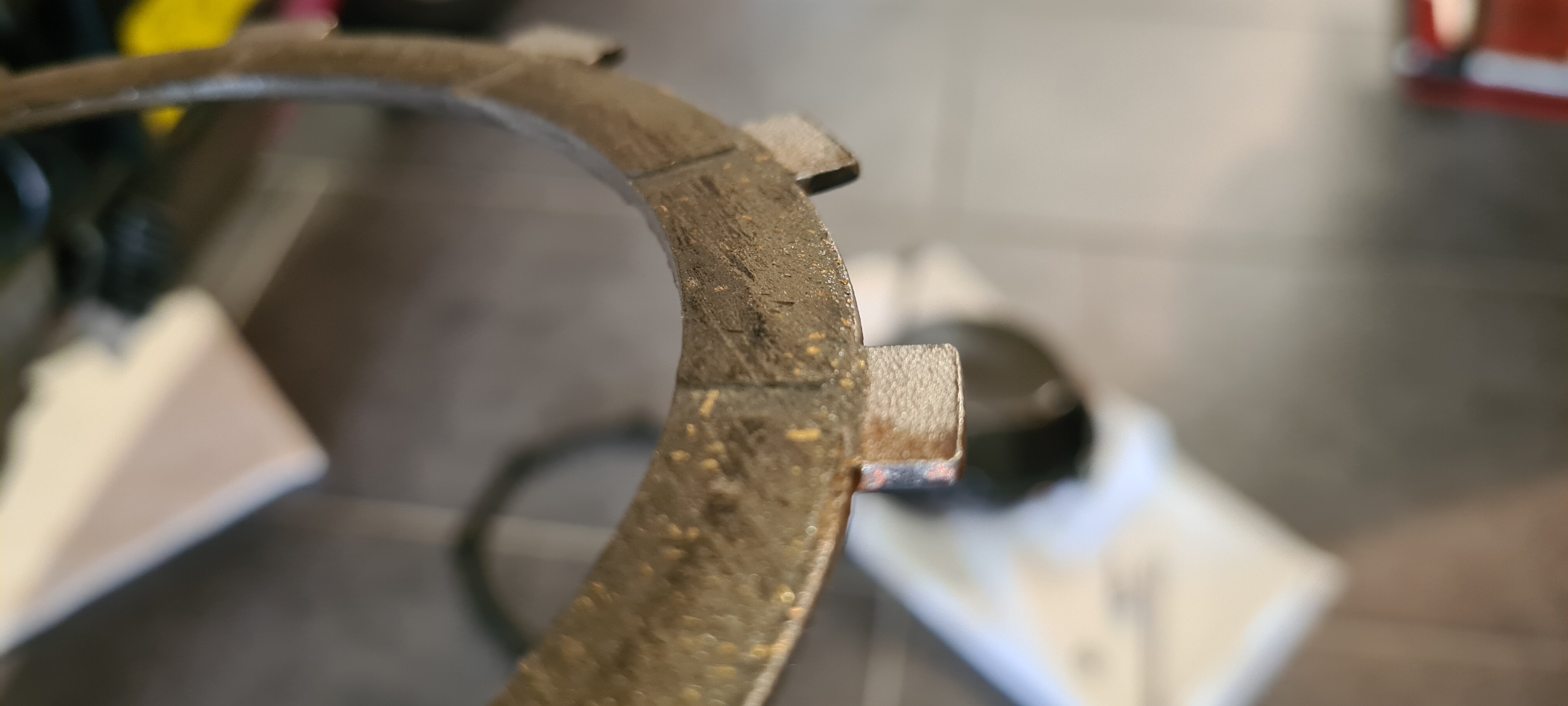

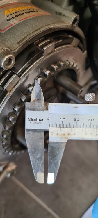

Anschließend habe ich nen Paar Bilder gemacht.
20230820_114832.thumb.jpg.1eeb2bc9bebc19b0a3e65977bece53de.jpg20230820_114903.thumb.jpg.4b841939181bd5ee75b229ed227abe5b.jpg20230820_115013.thumb.jpg.f908f7a415bc64de02678ccf5afe7953.jpg20230820_115039.thumb.jpg.5b26d603aadea1d89c44416ed48f4643.jpg20230820_115115.thumb.jpg.a13077a4456ffa989ebe60a19a235f6b.jpg20230820_115435.thumb.jpg.c4d3e86fda8c0c146afbedd0dd0ec46c.jpg20230820_114949.thumb.jpg.1ba47b2941a3b33ad34822c13e84cfa9.jpg20230820_120657.thumb.jpg.ffddee875e4a876fa830b7982a62f795.jpg20230820_120708.thumb.jpg.8fb167413db1a8f329ad07a11bd18174.jpg
Abstandsmaß 3mm
Edited by Timsick
Bild doppelt eingefügt

Laut Montageanleitung ist die erste Scheibe eine Belagscheibe, dann zwei Stahlscheiben.
Druckplatte berührt nicht den Kern. Liegt sauber an und ist nicht in der Position verdreht. Lager der Druckplatte ist auch neu.
Gemessenes Maß von der Druckplatte aus passt auch.

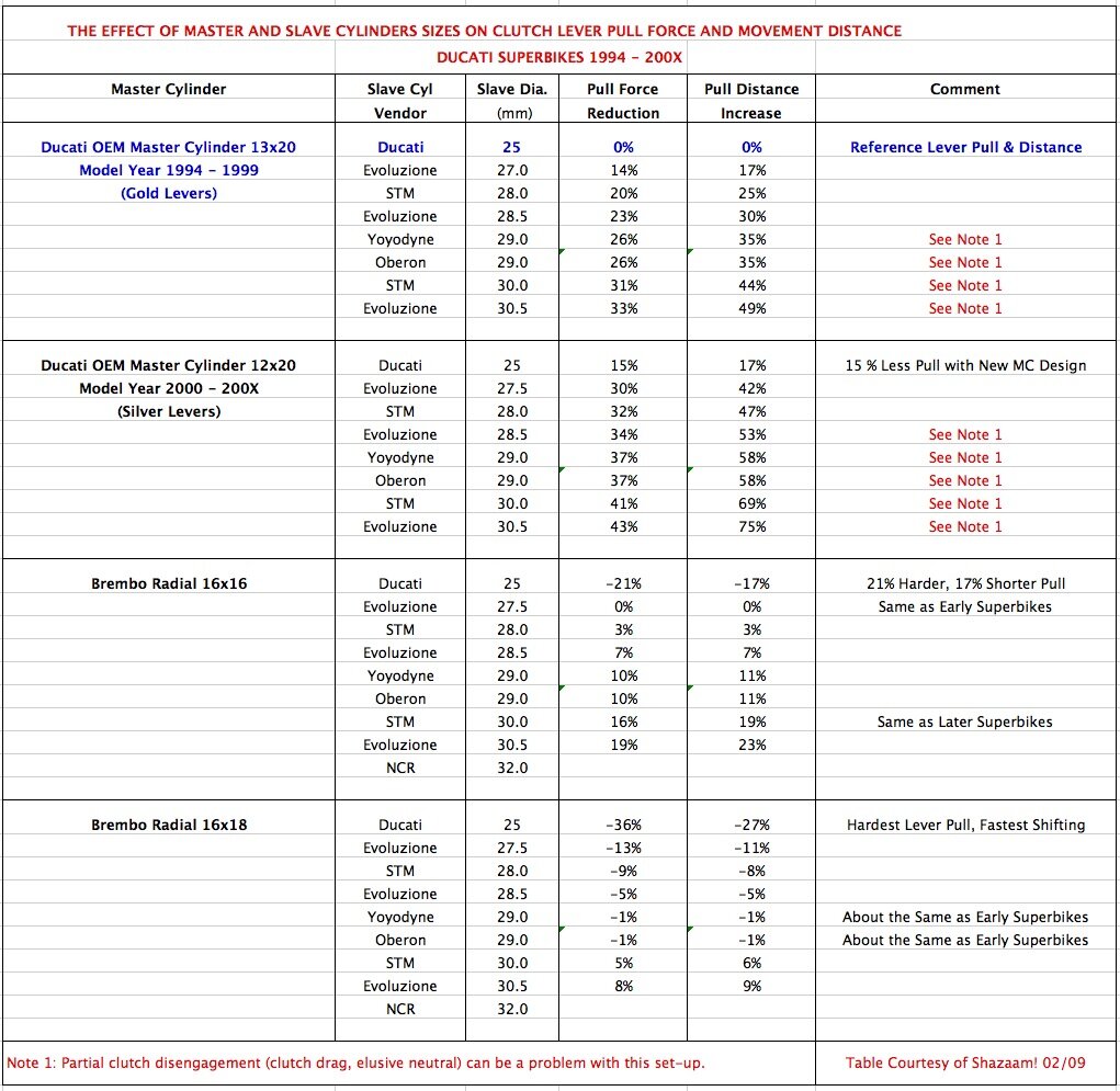

Im Netz Gefunden,vielleicht ganz Nützlich

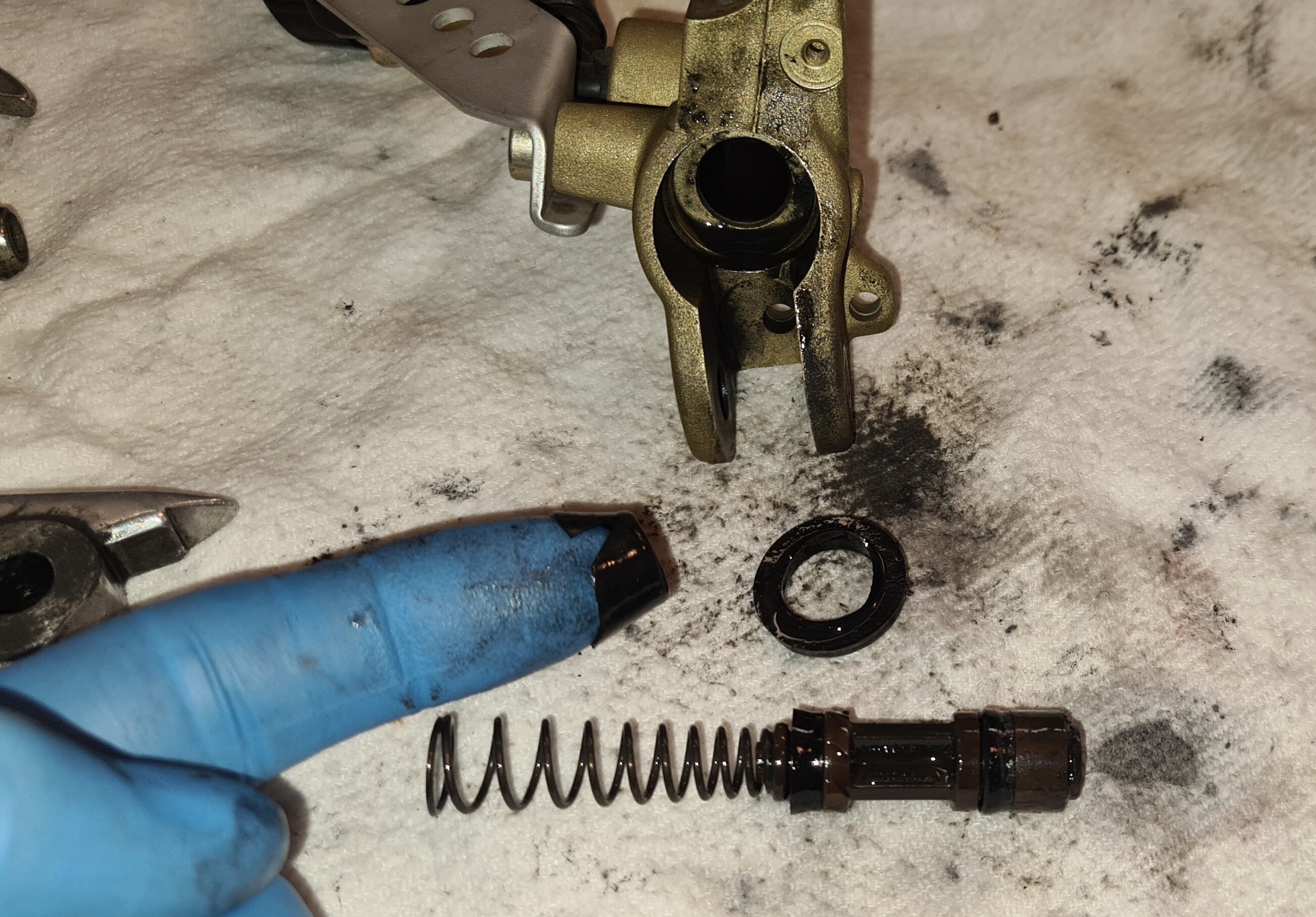

Die Manschette hatte einen winzigen Riss. Beim entfernen ist sie dann komplett in zwei Teile gerissen. Ich werde mal nen neuen Dichtsatz organisieren.

Da es für die PSC 12 kein Reparatur Satz gibt und ich zwei Tage überlegt habe ob ich komplett auf radial umbauen soll, habe ich jetzt doch erstmal wieder ne neue "günstige" PSC 12 bestellt um überhaupt mal das Problem zu lösen bevor ich mir wieder 10 andere Fehlerquellen einbaue.
Wenn die neue Pumpe da ist werde ich berichten.
So, neue Pumpe ist montiert. Leitung ist gespült und entlüftet. Musste noch ne 1,5mm Scheibe ins Kupplungspaket legen und jetzt kann ich wieder normal anfahren.

Messe mal den Hub deiner Druckplatte und wenn der noch eine zweite 1.5er Stahlscheibe auf dem Kupplungspaket zulässt, ohne dass die Druckplatte dann vom Kern abhebt und im Worst Case die Stahlscheibe zwischen Druckplatte und Kern fallen kann, dann sollte es funktionieren.
Entweder sind die Federn lahm oder das Paket etwas zu dünn.
