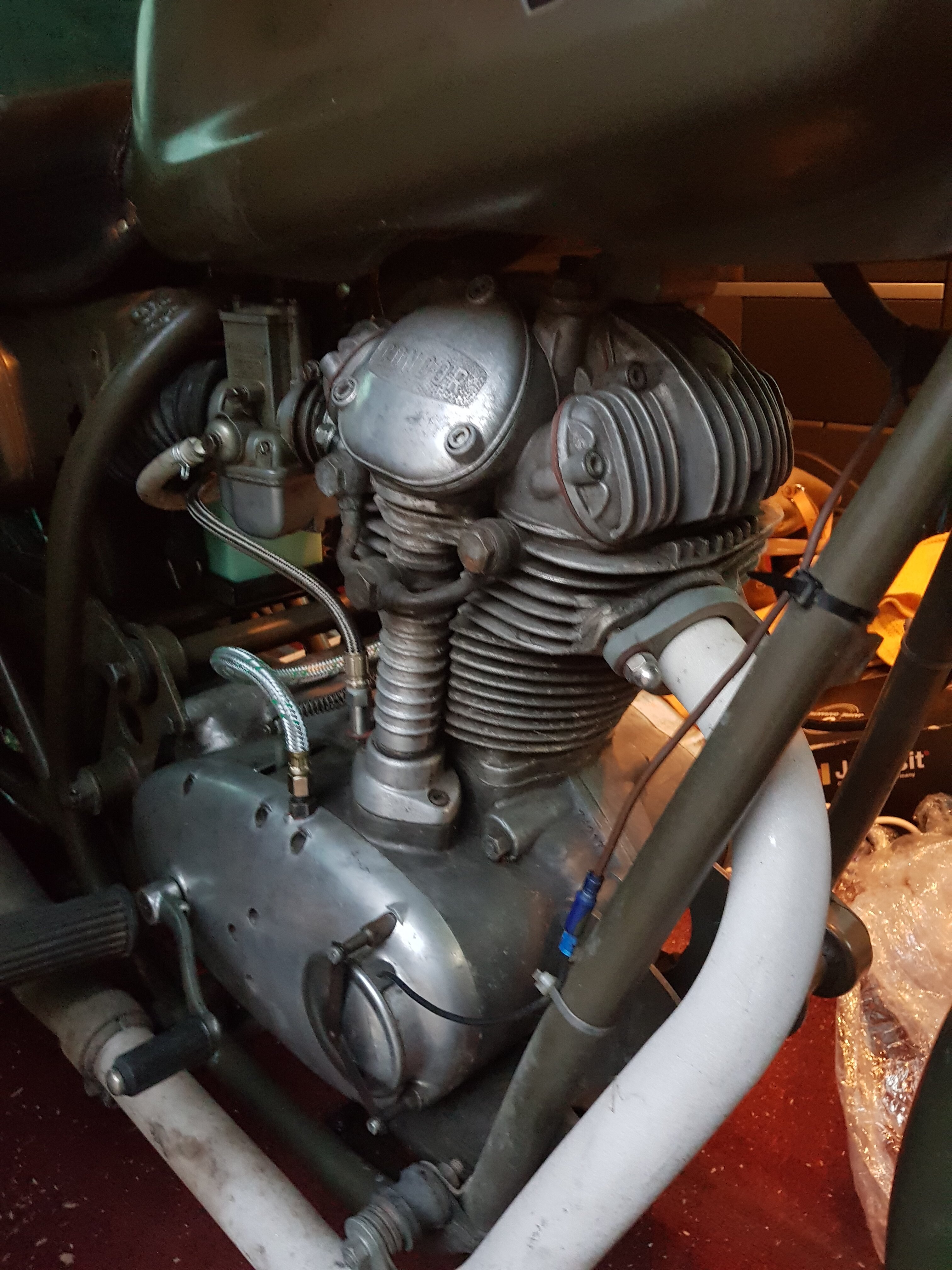

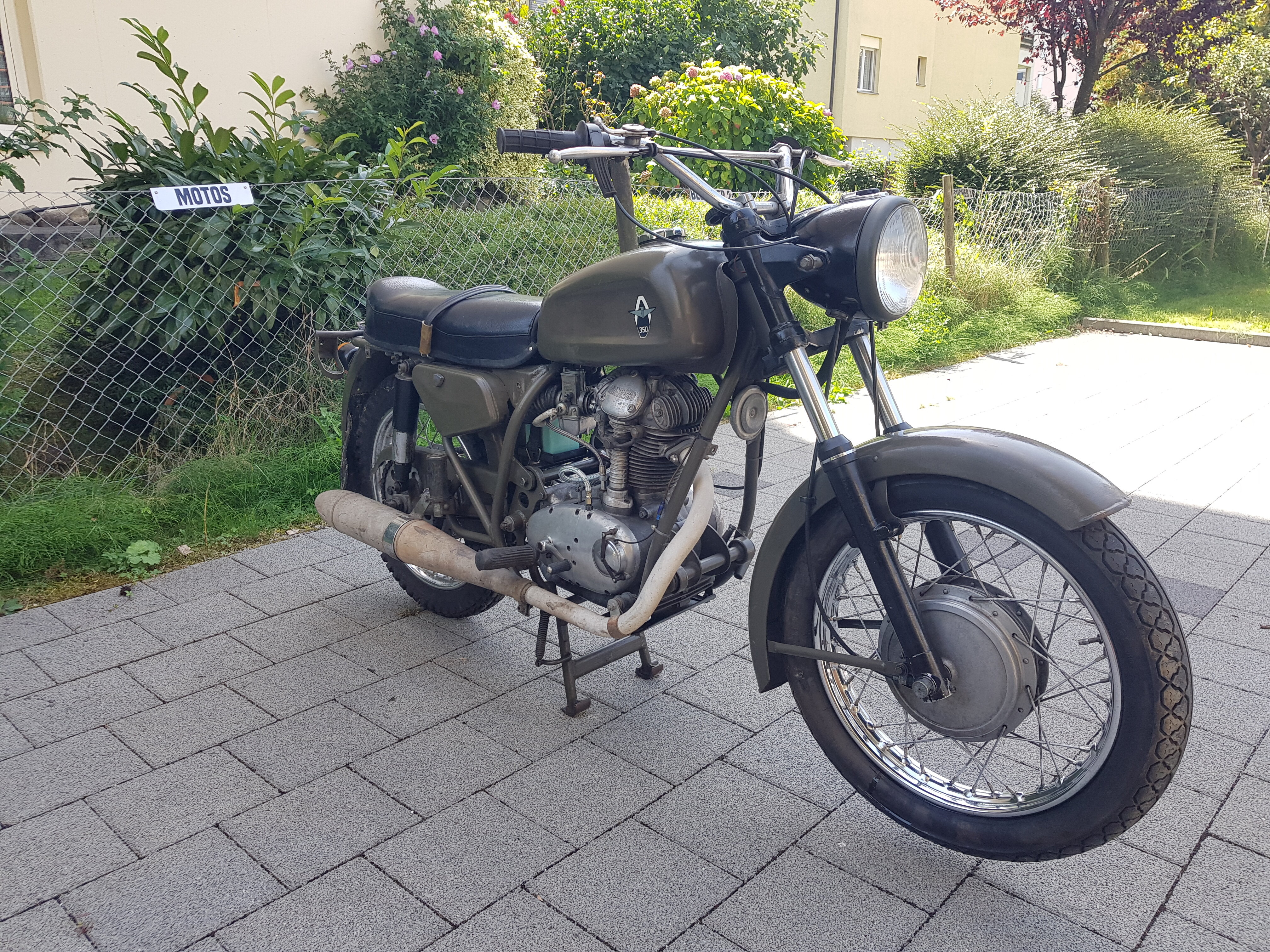

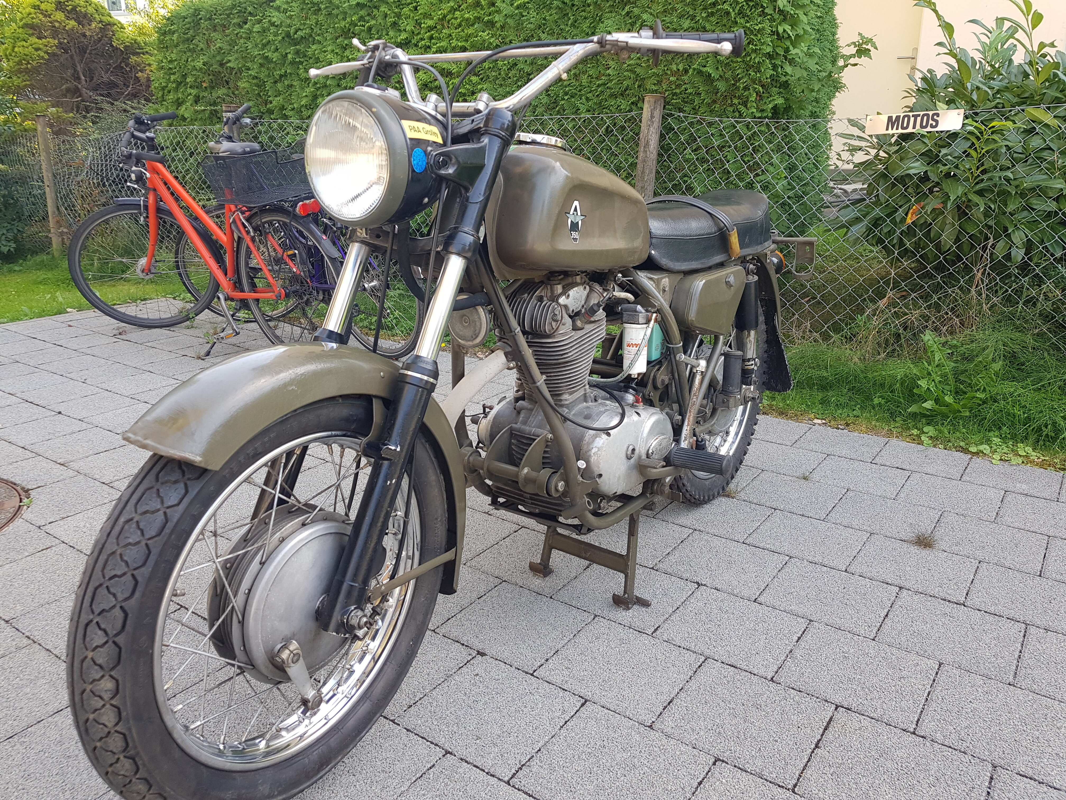

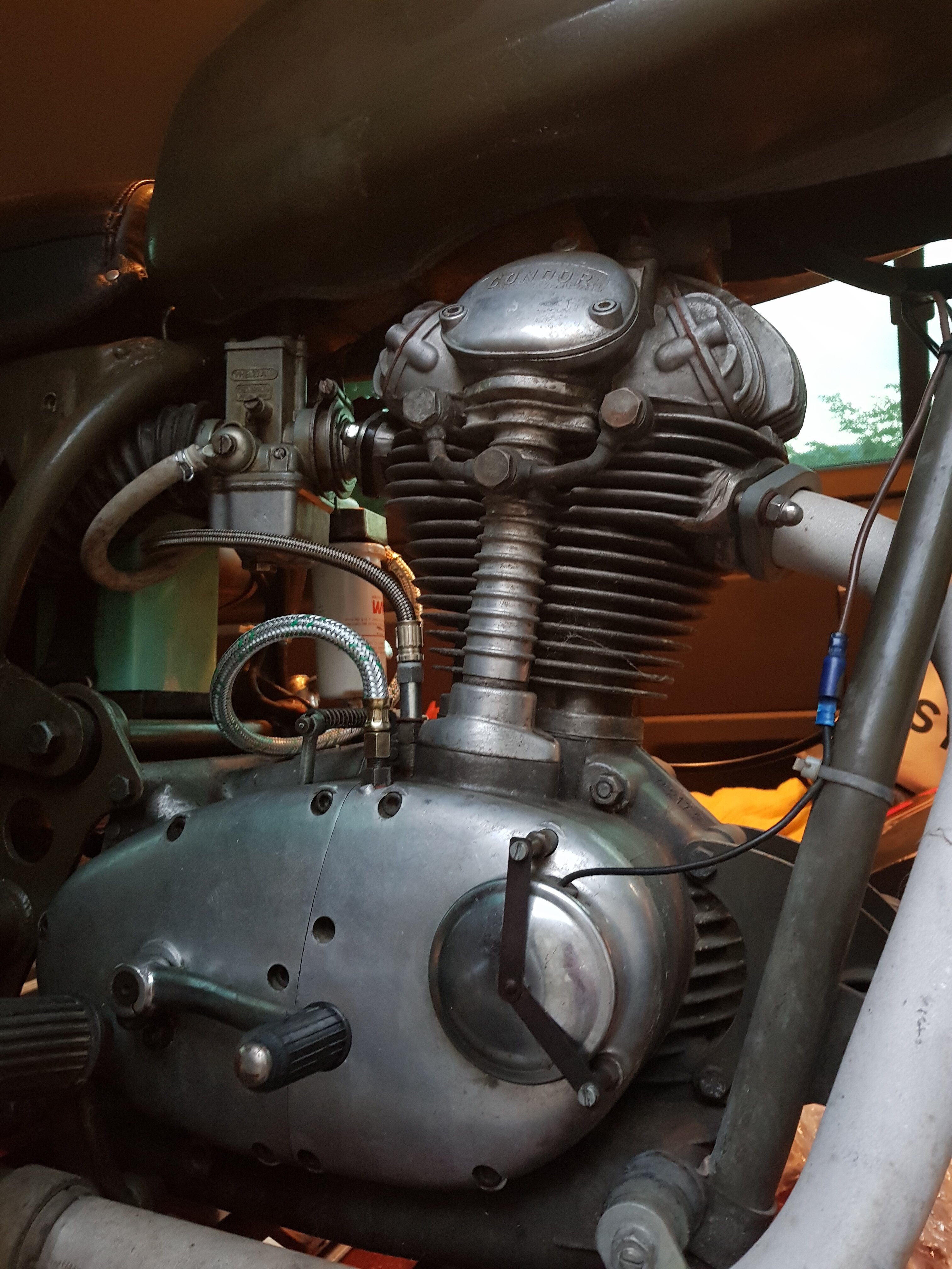

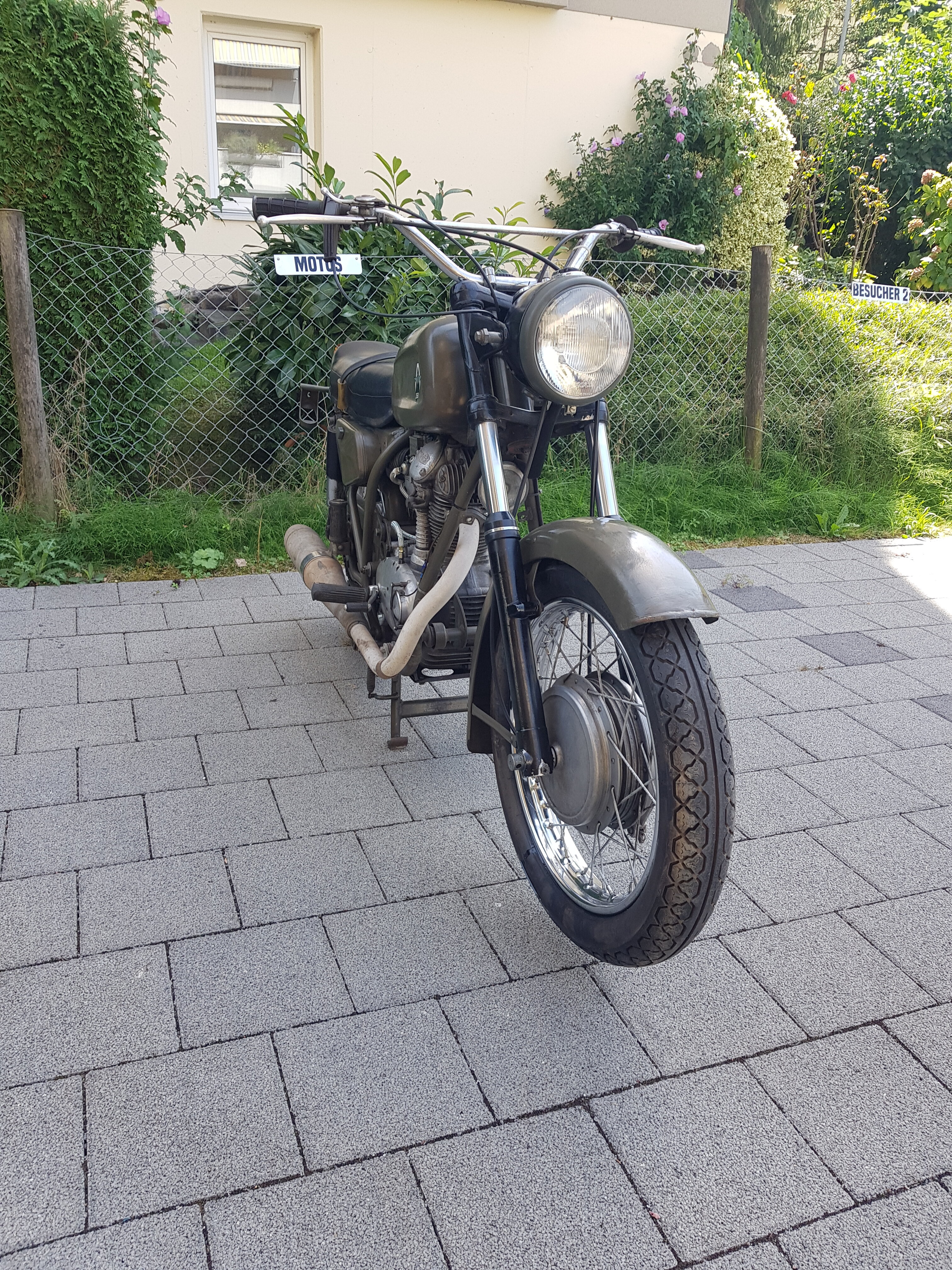

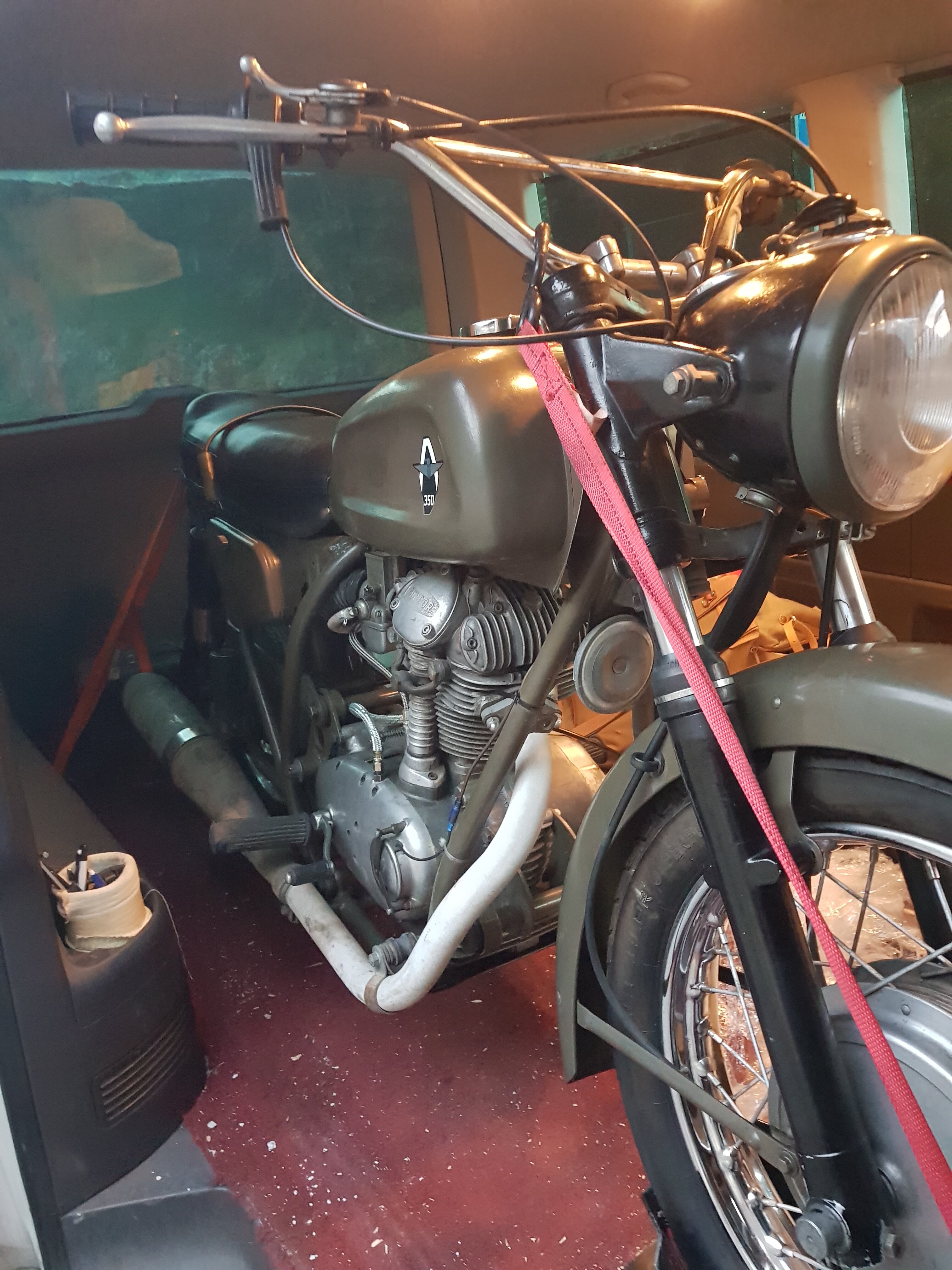

Heute mal den Klumpen ausgeladen.
Gestern noch mit @humlik telefoniert.
In der tat einer der weiss wovon er spricht.
Freundlich und Hilfsbereit.
Vielen Dank nochmal.
Werde mir die nächsten Tag/Wochen noch gedanken machen wieweit ich damit gehen will.
Werde das Teil auch mal probefahren.
Habe noch keinen Meter gemacht damit 🙈

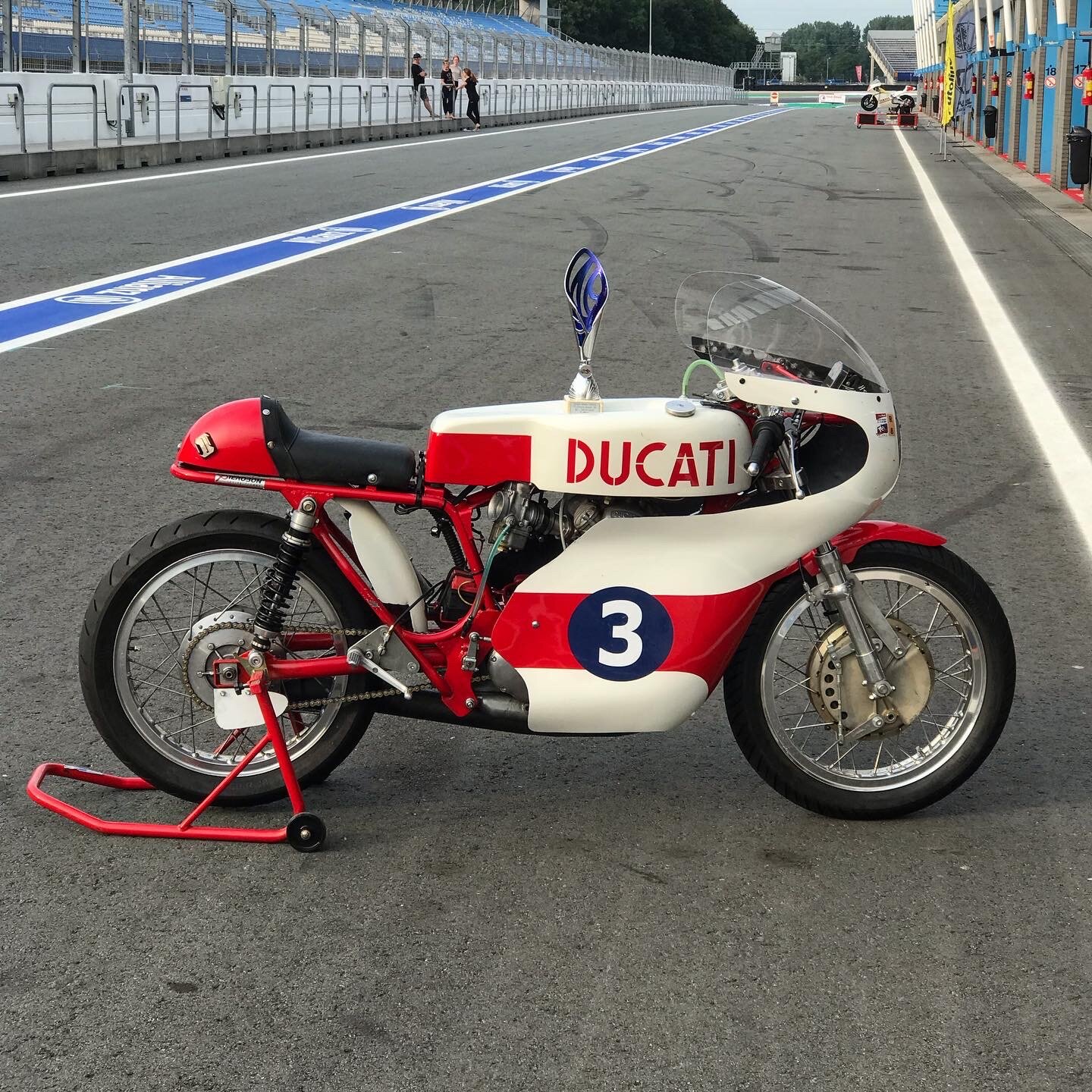

Falls es noch jemanden interessiert. Ich habe gerade ein onboard Video auf Youtube gesetzt. Eine Runde Oschersleben mit einer Ducati 350.
Rundenzeit so 1:55/56
Ein Freund ist im Rennen mit seiner 350er sogar eine 1:54 gefahren. Man ist also doch relativ flott unterwegs mit den kleinen Dingern.
