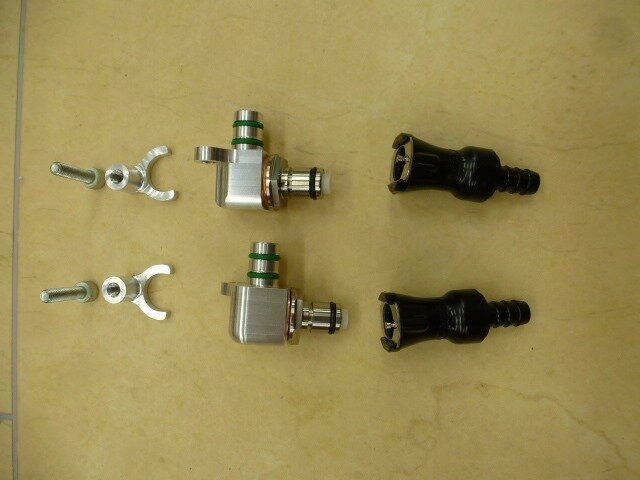

Baust Du die Pumpeneinheit nach, oder eine Lösung bei der man die Pumpe einfacher wechseln kann?
Gruss Konrad

Danke Matze, das ist ein Thema, der Austausch von Bauteilen ist ein Sch.... Hab mir auch schon Gedanken gemacht etwas eigenes zu bauen. Habe aber immer mal wieder was brauchbares originales gefunden. Aber besser wird das Material nicht mehr, daher Hut ab vor Deinem Einsatz.
Gruss Konrad
