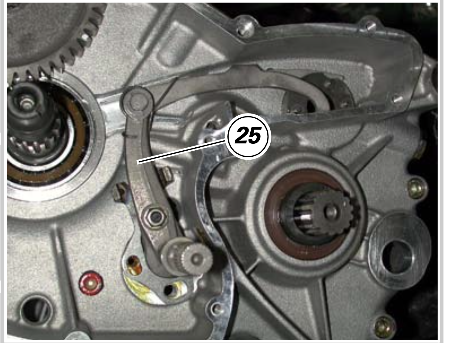

1. Theorie: Deine Schaltklinke (?) ist verstellt. Das ist die Mimik hinterm linken Seitendeckel, die die Bewegung vom Schalthebel auf die Schalttrommel überträgt. Da ist eine Feder dran, die gern bricht und sie ist einstellbar.
Irgendwo im Netz gibt es auch eine Anleitung, mir fallen grad die passenden Suchbegriffe nicht ein.
Das hier:
Wenn die Feder ab ist kannst Du gar nicht mehr schalten. Das wird es wohl nicht sein aber sie wird dejustiert sein.
Hier für gibt es eine Einstelllehre, die auf die Zapfen der Schaltwelle gesteckt wird und mit ihrer Markierung bei eingelegtem 2. Gang mit der Markierung auf dem hier als Schaltklinke bezeichneten Teil fluchten muss.
Wenn man den Deckel abgebaut hat sieht man die Markierung ganz deutlich.
