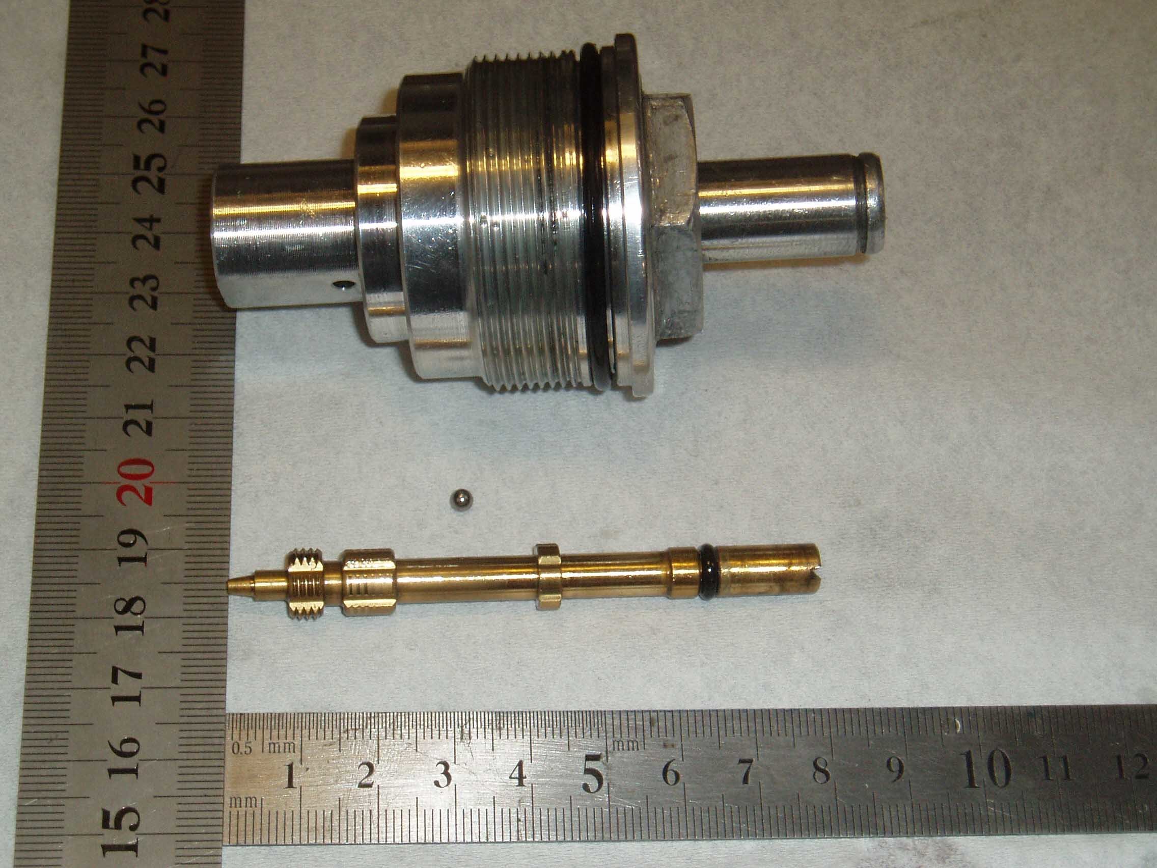

Zur Info: Sieht so aus (siehe unten):
Wenn man der Gabel so weit zerlegt, ist der Risiko gross, dass die Kugel verschwindet. Wenn nicht, kann eigentlich nicht viel passieren. So eine Kugel kann man aber beim Lagerlieferanten kaufen und wieder montieren.
Eventuell könnte aber auch die kleine Feder hinter der Kugel beschädigt sein, ist mir nie passiert, dass sie verswindet, aber wenn der Nadel demontiert wird, und fasch zusammengebaut wird, kann sie beschädigt werden.

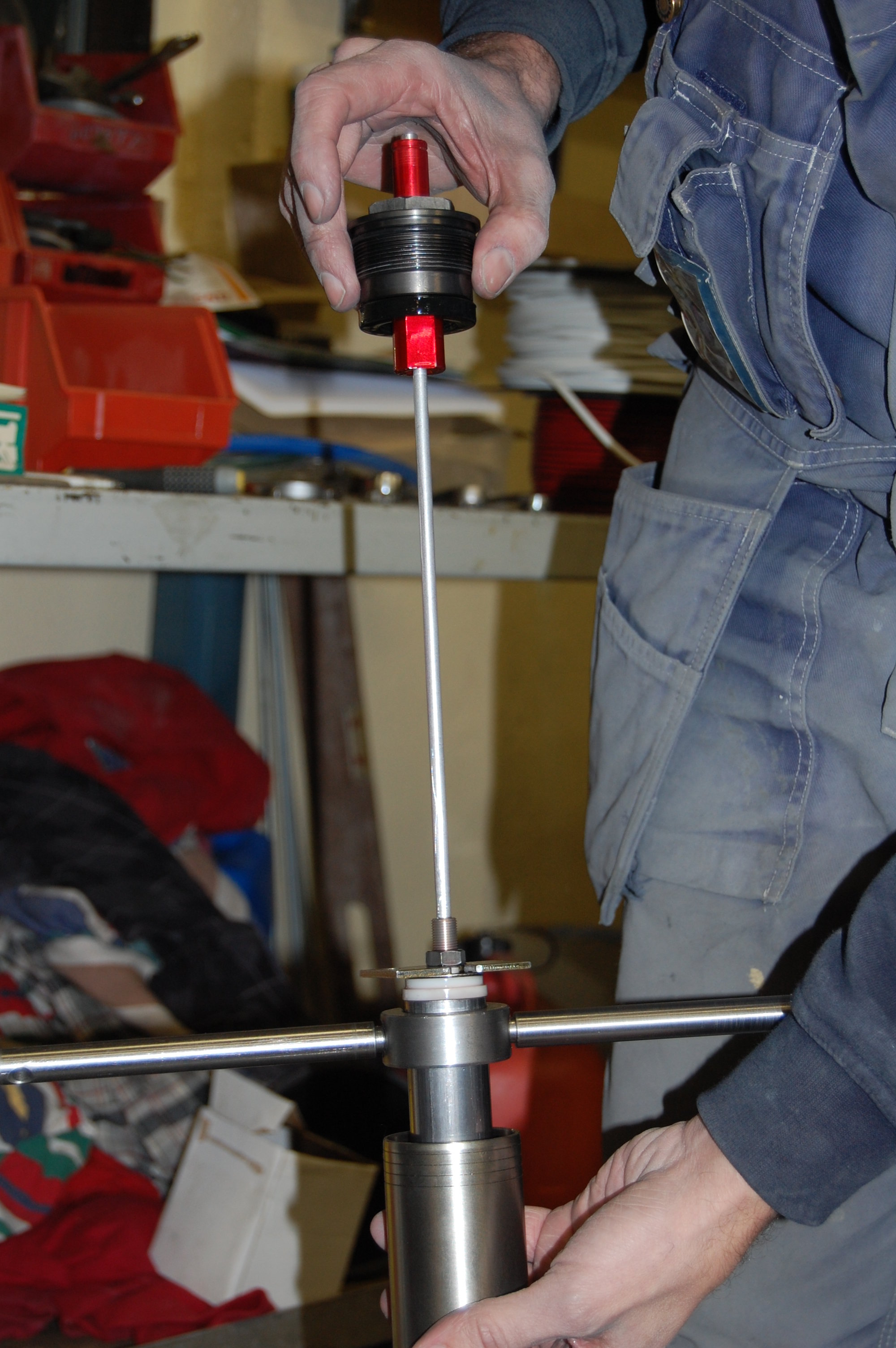

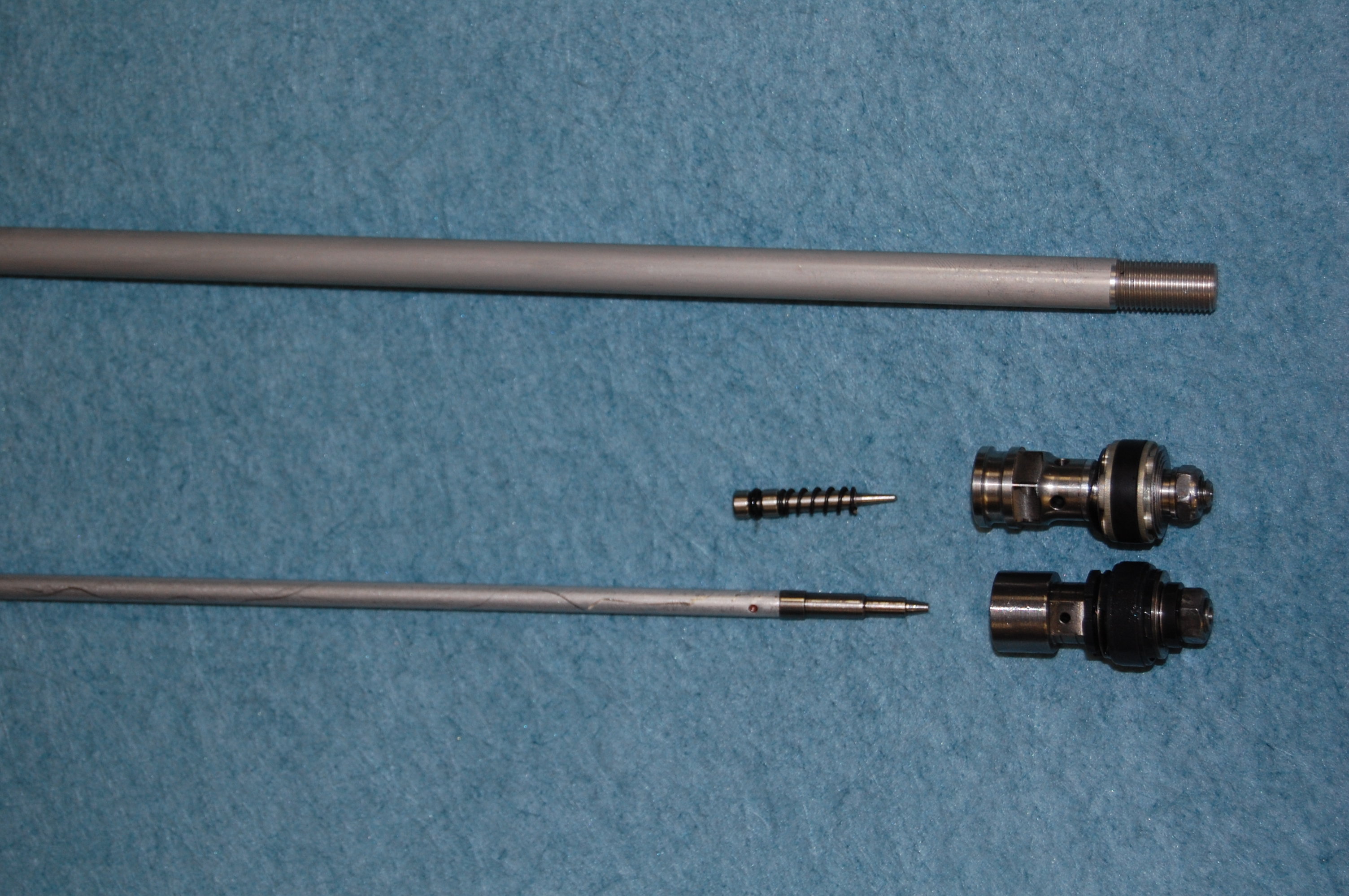

An einem zerstörten Nadelventil glaube ich weniger, wenn auch nicht unmöglich, so empfindlich sind sie auch nicht. Ist der Gabel von etwa einem Monster / St/ SS (50/54 mm Gabelholm), oder einem Hyper (996 / 998 / 999 etc)? Die sind unterschiedlich konstruiert, mein Bild oben ist von einem Monster / SS -Gabel, bei den Hyper etc sitzt die Nadel am Ende einer langen Schaft, siehe Bilder (die Teile in der Mitte am Bild 2 sind von K-Tech, die anderen sind Showa original).
Die 11 clics liegen nur am Zusammenbau, wie oben schon beschrieben.

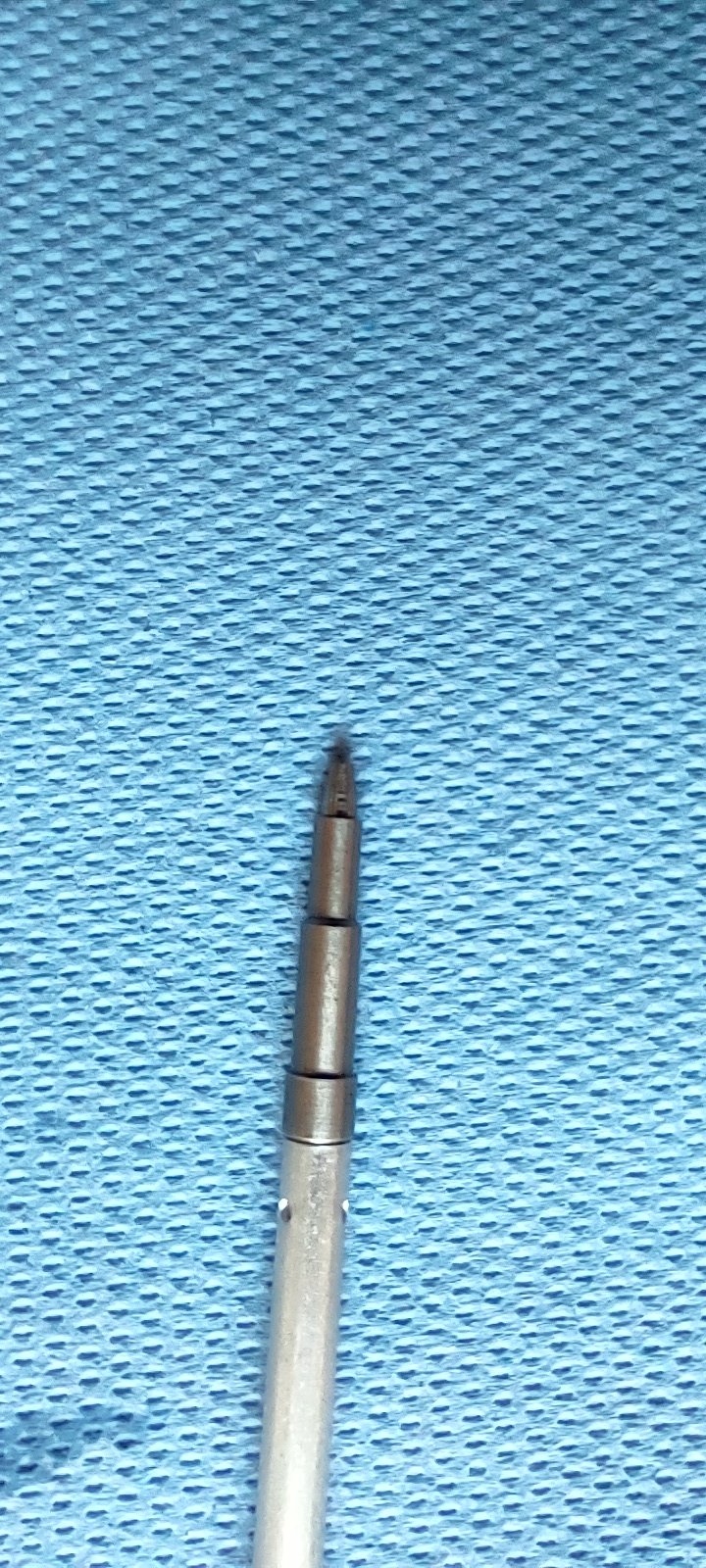

Ist von einer 996.
Das Nadelventil hat eine kleine Spur
Die Kontermutter war ganz unten. Also hat wohl jemand versucht die 17 klicks durch zudrehen zu erreichen.
Ich habe das jetzt "richtig" gemacht und auf 17 Klicks eingestellt.
Die kleine Spur am Ventil ändert sich nix was ich merke:-)
