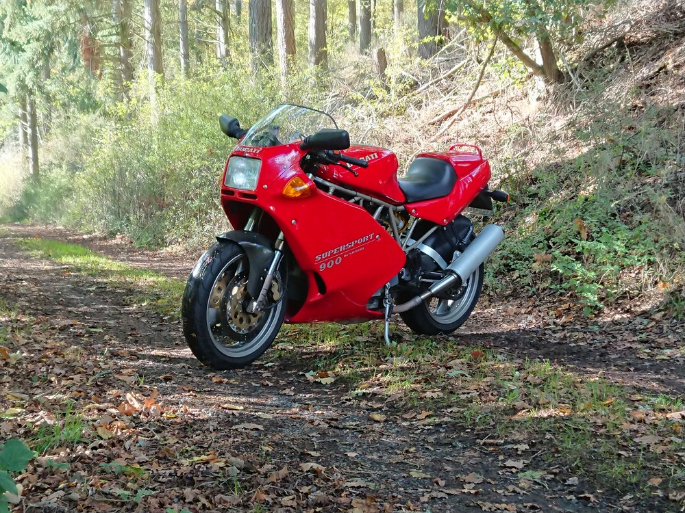

P.S Schöne 900er hast du da, die von mir beschriebene schaut optisch 1:1 aus, was mich nur daran hindert ist das Thema Vergaser und da ich bereits eine 900 SS i.e habe.

Bei Mobile steht ne schöne 900SL drin. Leider habe ich keinen Platz mehr.
Das wäre auch noch was für mich. Dieses Motorrad hat richtig viel Potenzial, um es nach dem eigenen Geschmack „aufzuhübschen“. Da kann man sich, mit geringem finanziellen Aufwand, richtig dran austoben.😀
Die Leistung ist ausreichend, die Technik überschaubar, der Preis vertretbar, das Schild auf der Gabelbrücke schön.👍
