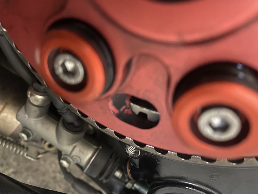

Kleines Brainstorming, vielleicht  ist es ja auch nur was kleines.... Ein Kumpel  von mir hat in seiner Fighter eine DP AHK. Jedoch fährt er Sie mit 48Z Korb und Belägen von EVR. Letztes Jahr erzählte er mir bereits  sie rutscht.. Ja gut daraufhin  hat er neue Beläge samt Stahlscheiben gekauft, im Paketmaß  wie laut AHK DP von 36,5mm min angegeben.
Jetzt hat er Sie verbaut  und mich um Audienz  gebeten 😅.  Ganz komisch, die 36,5mm lassen sich gerade  so verbauen.. Die äußere  Scheibe fällt dann eh schon fast aus dem Korb, schalten usw geht nix mehr natürlich, zu dick.
Jetzt hat das alte Paket gerade mal 33mm, klingt im ersten Moment  wenig, funktioniert  jedoch  perfekt.
 Dann ist mir eben bei der Montage der Druckplatte  bei 33mm aufgefallen, das die Druckplatte  gar nicht ordentlich  auf die Beläge drücken kann, wenn die auch nur ein wenig abgenützt  sind. Ist vermutlich  bei den alten so gewesen, die Beläge waren Augenscheinlich  ganz ok, nur ist eben die Druckplatte  bereits  am Kern angelegen 🤣.
Irgendwas passt dort  nicht zusammen, ich werde demnächst  noch den verbauten 48z Korb messen ob der weniger tief ust wie ein originaler 12Z.  Ich kann  mir die Faxen sonst nicht erklären  🤣.
