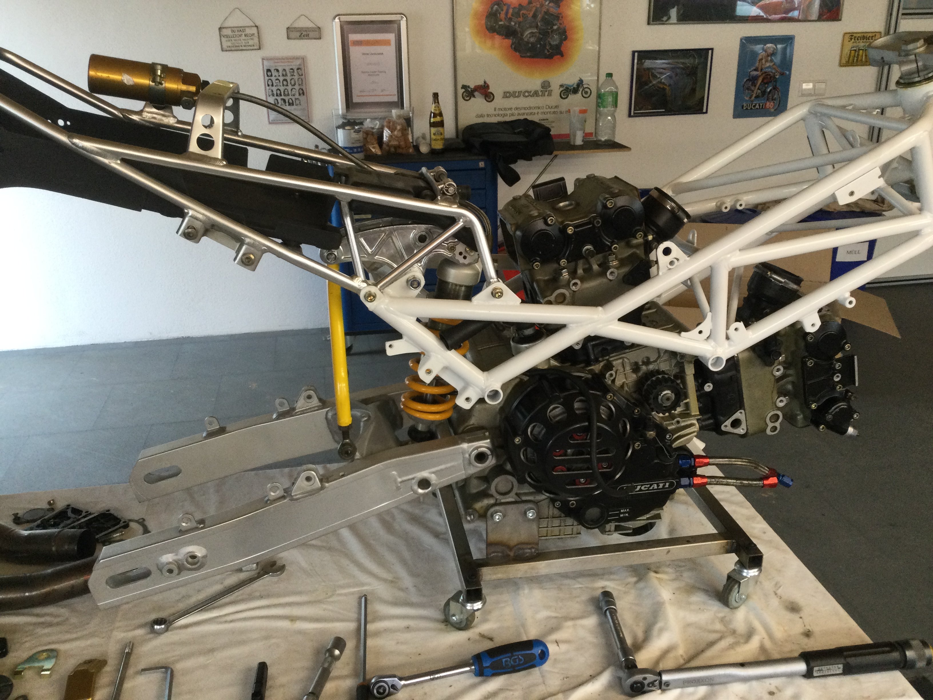

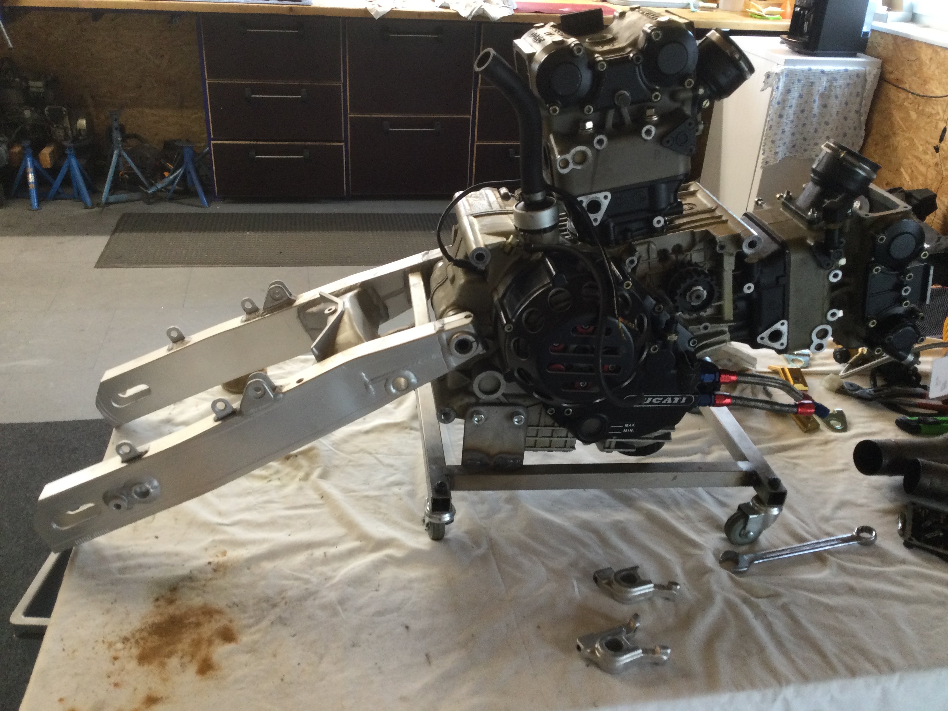

Wie ich schon angekündigt hatte, möchte ich euch auch bei der Frischzellenkur für die SP4 auf dem laufenden halten.Das Fahrzeug hatte nur einen Vorbesitzer was schon mal eine gute Basis war, denn sie war bis auf Tunningarbeiten am Motor im orginal Zustand . Es war ein 944ccm Kit verbaut, der nun aber dem orginalen Kit ( der Gott sei dank) noch vorhanden war weichen wird. Die Altersspuren sollen weitestgehend beseitigt werden und eine deutsche Tüvprüfung muss erfolgen, da sie vorher in Holland zugelassen war. Eine Überrestauration soll aber auch nicht erfolgen, da wir ihr Alter auch nicht retuschieren wollen. Ein wenig Patina darf sie haben.
Jetzt aber erst mal ein paar Bilder vom Stand der Dinge.

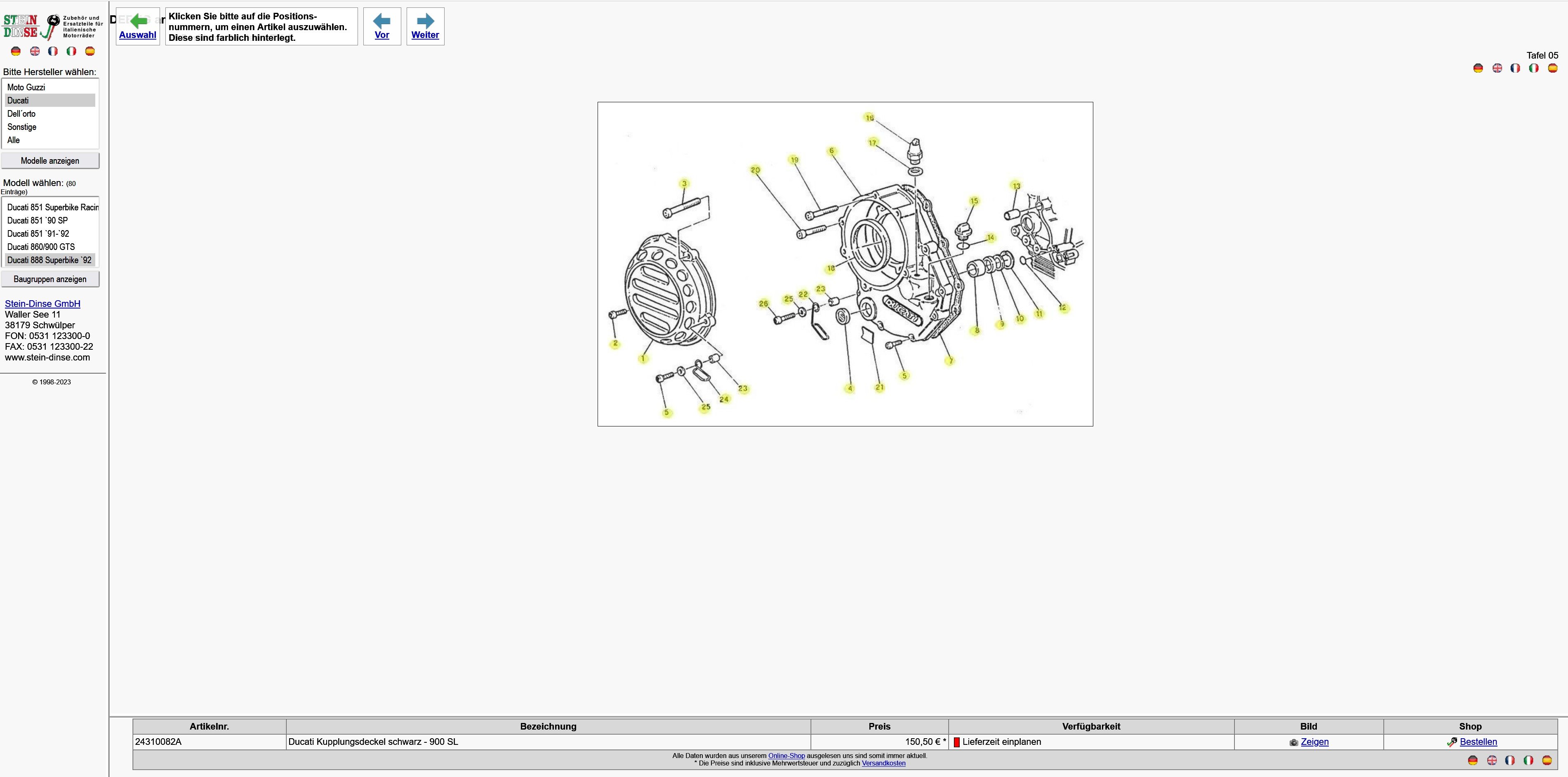

Am 27.1.2023 um 19:19 schrieb DocDuc:
Das alte Thema: War der Kupplungsdeckel Serie so gelocht oder nicht? Hab auf der 851 auch so einen .
Das hat mich nun auch mal interessiert.
Hier schreiben einige, daß das wohl bei der 900 SL und eben der SP4 serienmäßig war:
https://ducati-sbk.de/topic/43131-888-sp4/
Auf der Stein-Dinse-Seite wird es auch als Original beim "888 Superbike ´92" gezeigt, Bezeichnung allerdings "900SL":
https://www.stein-dinse.biz/images/product_images/popup_images/24310082a.jpg

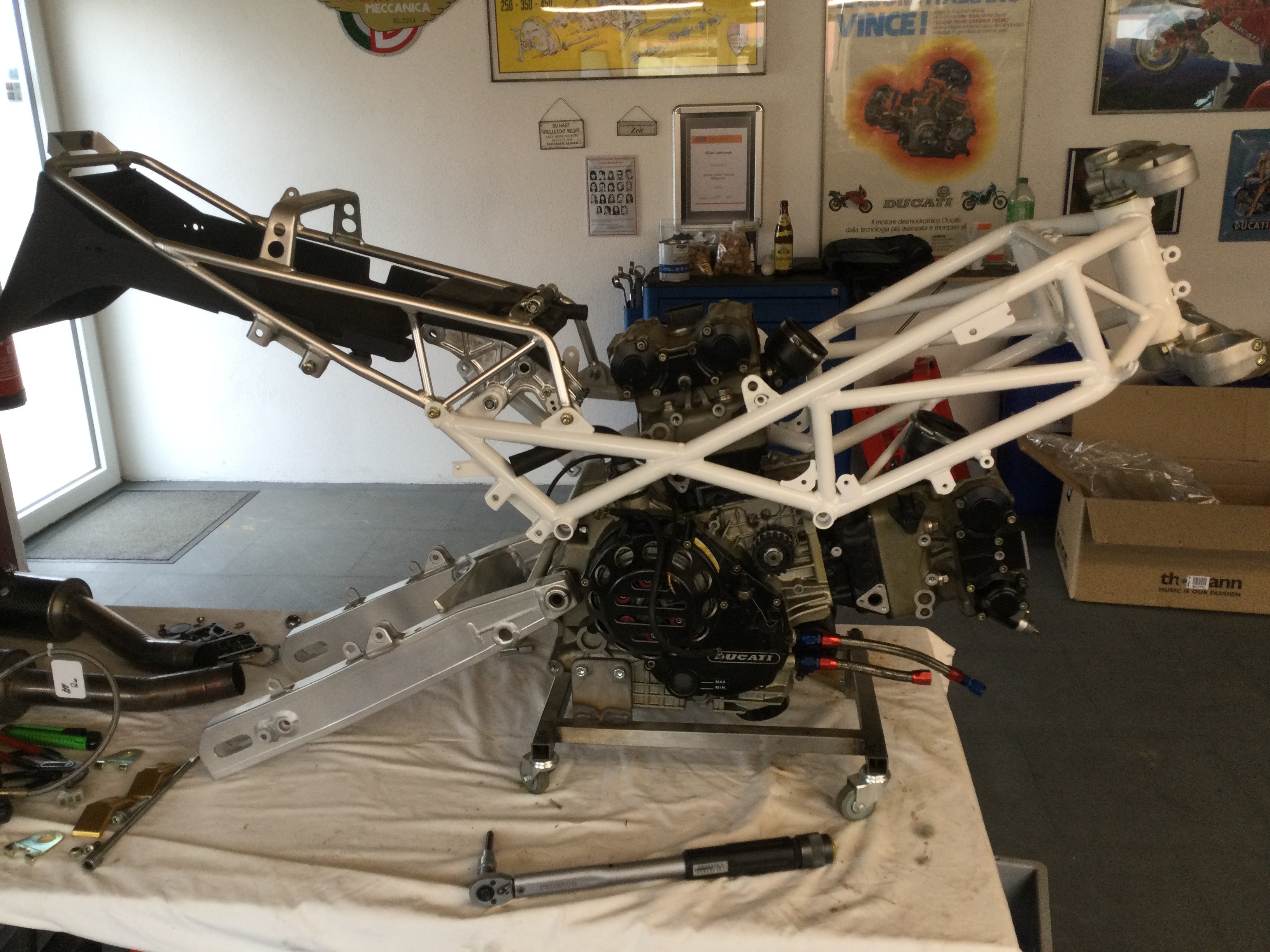

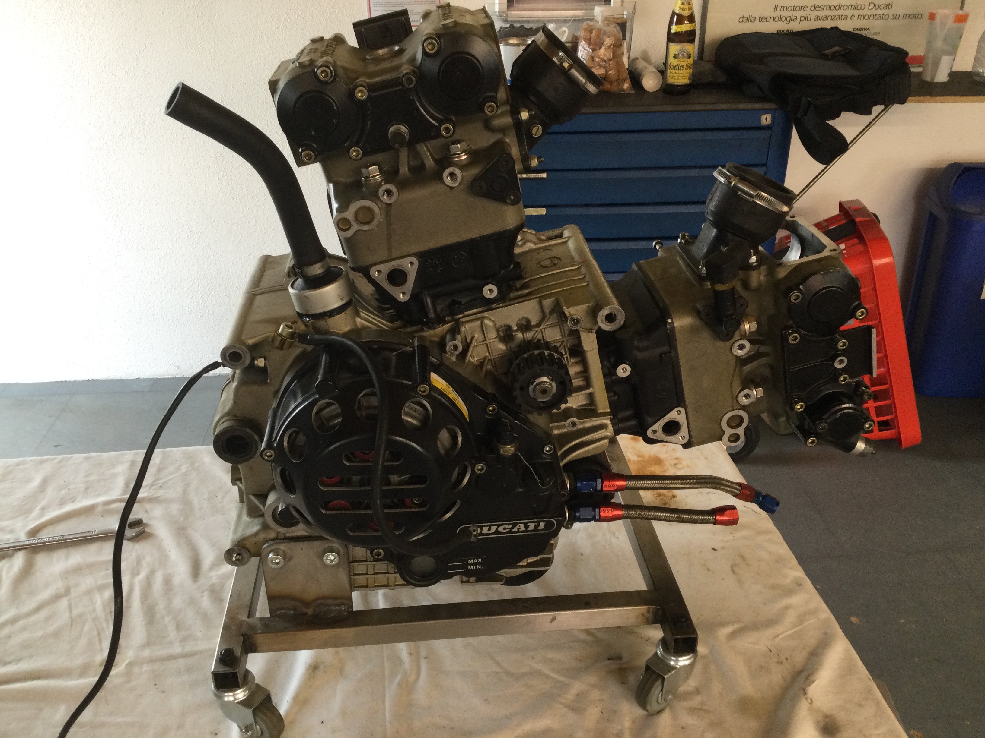

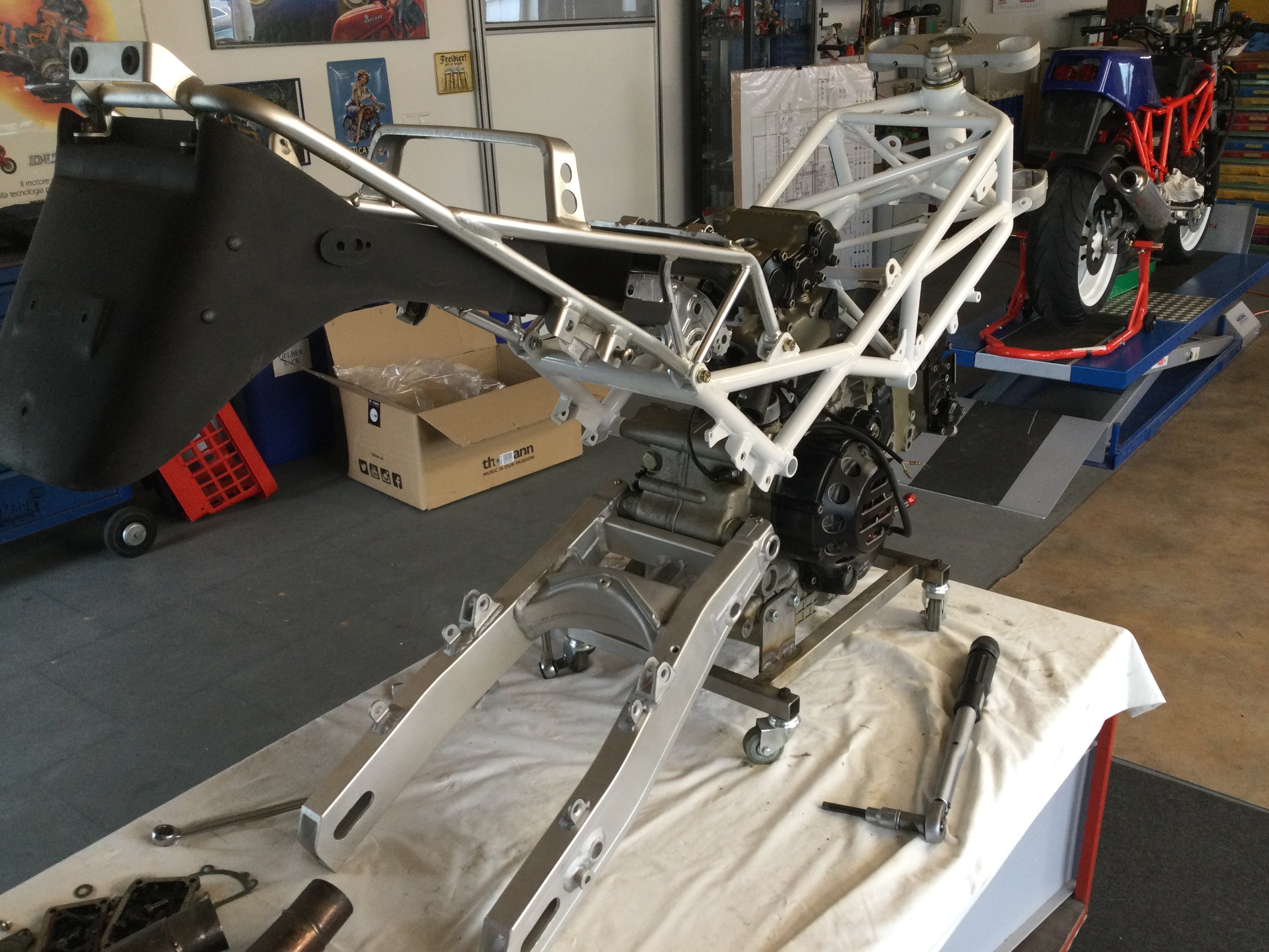

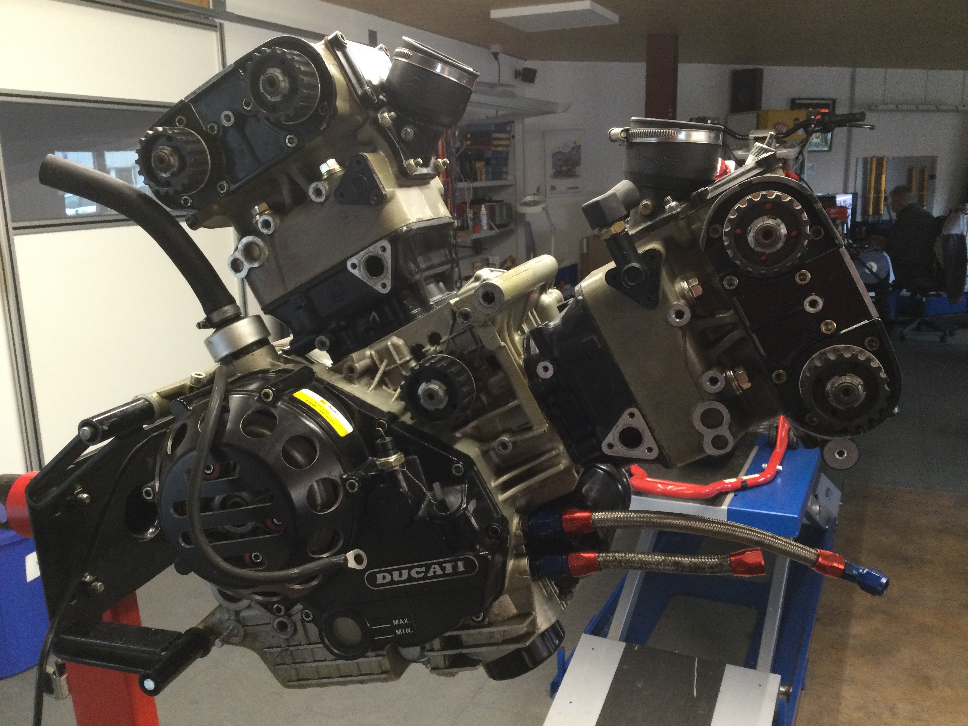

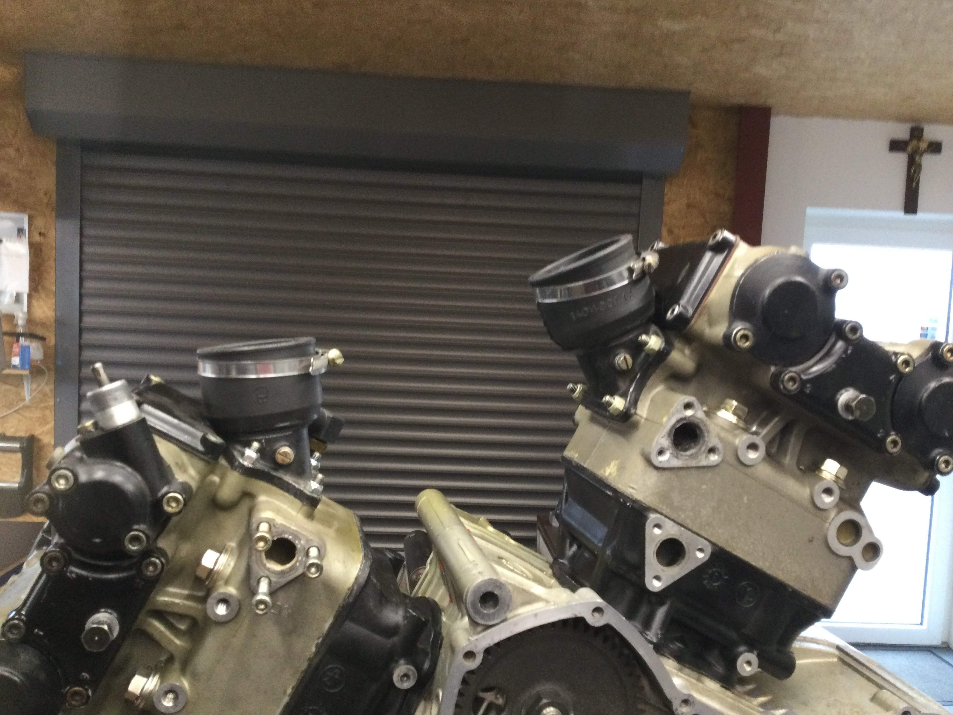

Heute ist der liegende Zylinderkopf drauf gekommen. Jetzt ist der orginale Hubraum wieder hergestellt. Kann jetzt den Motor in den Rahmen stecken und wieder das Bike auf seine Füße stellen. Freue mich schon richtig darauf.

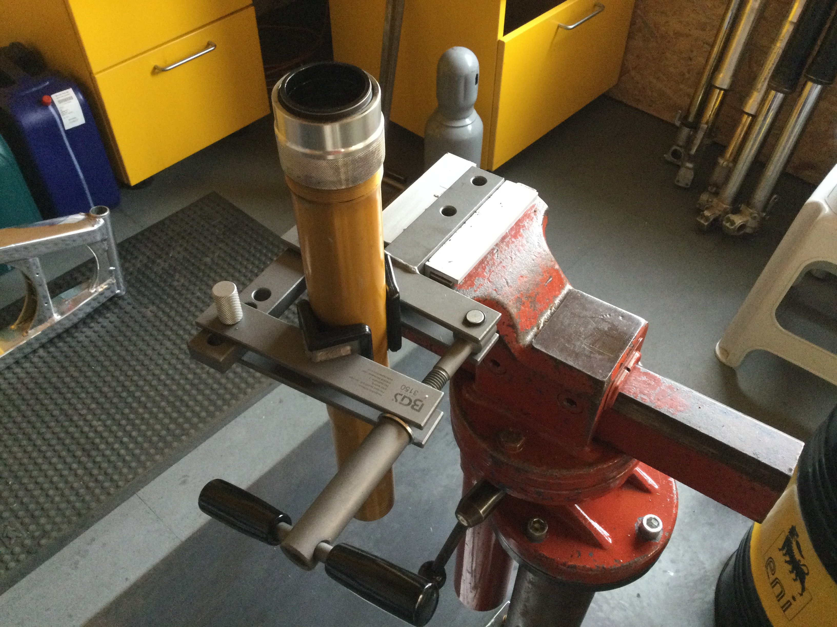

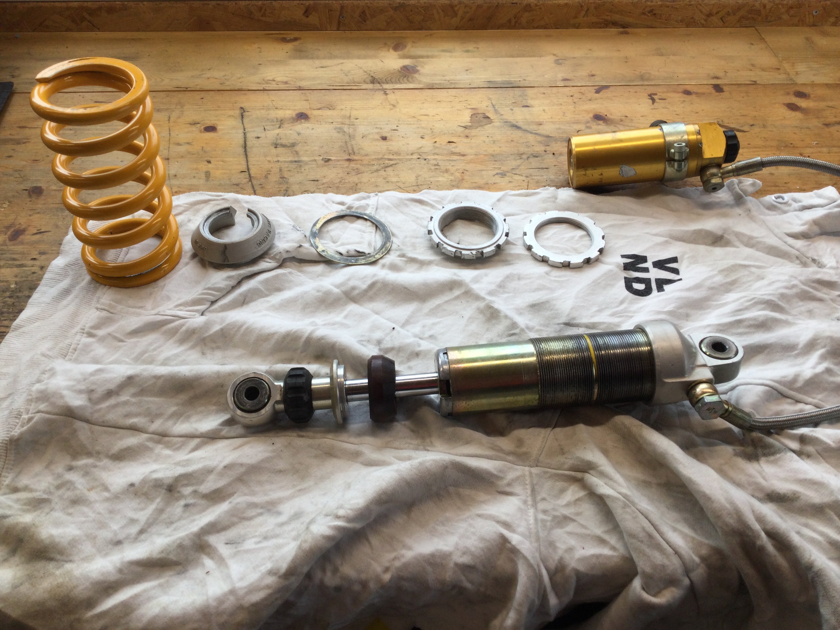

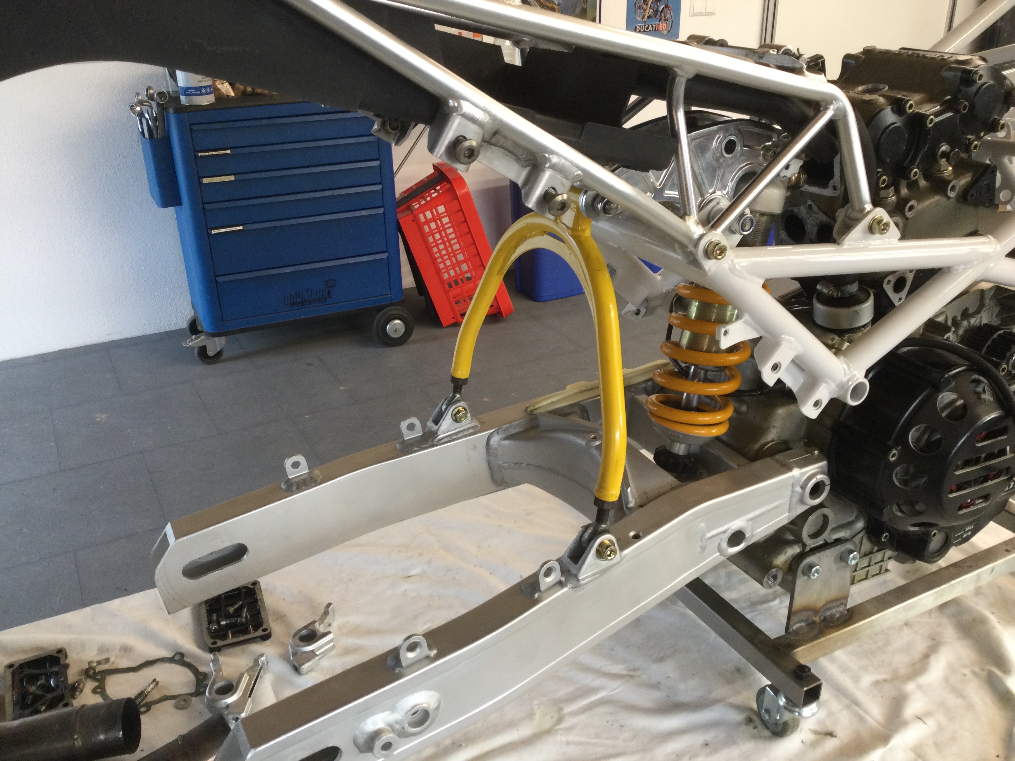

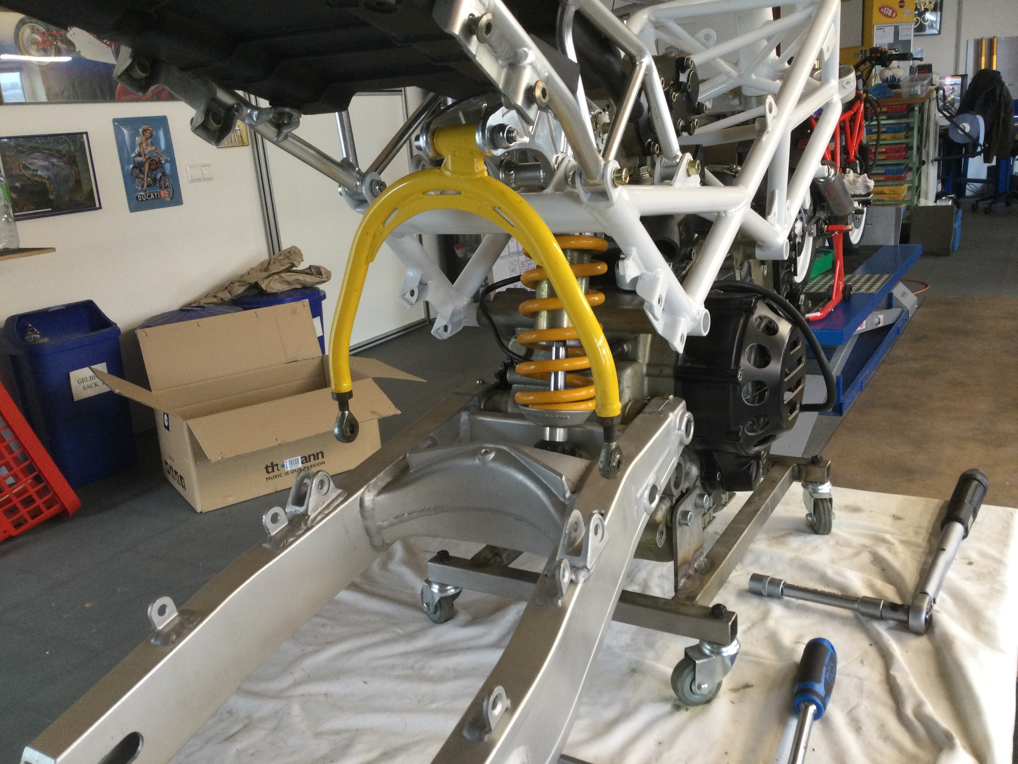

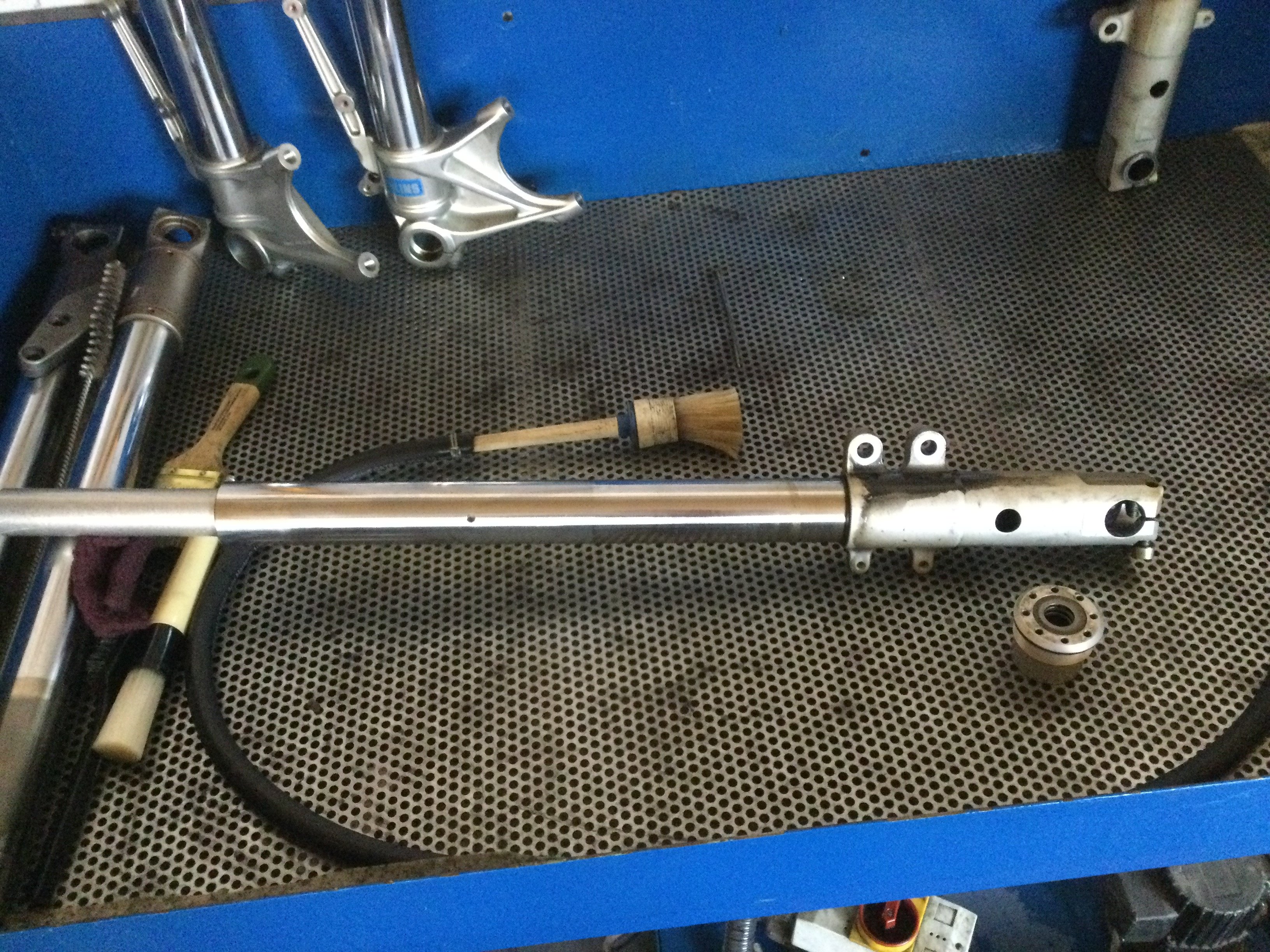

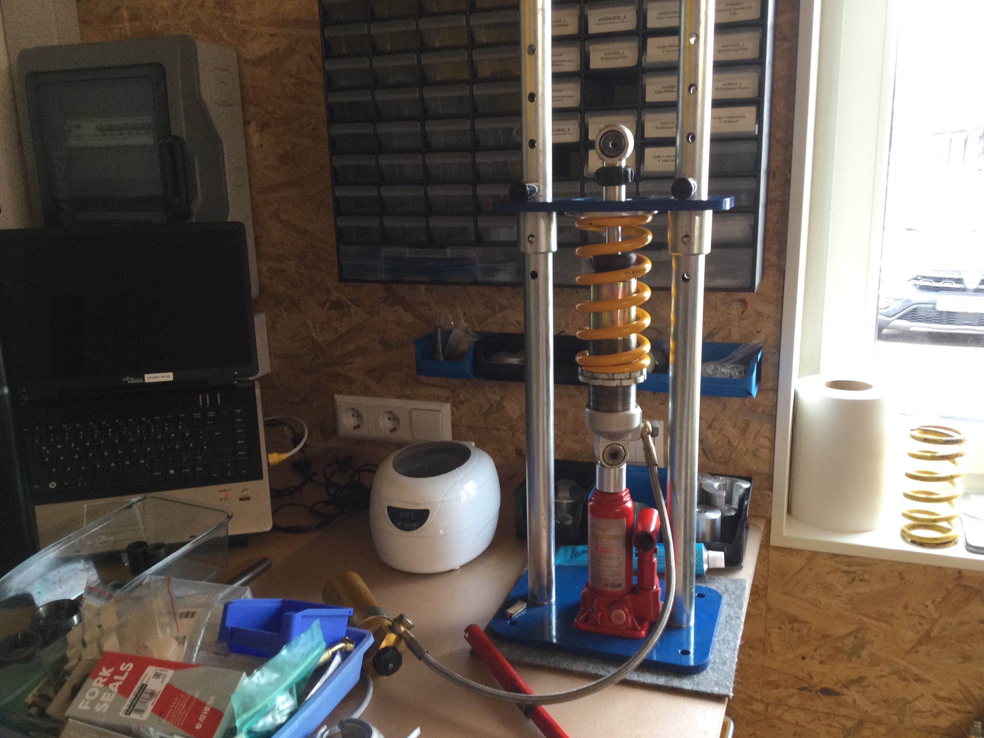

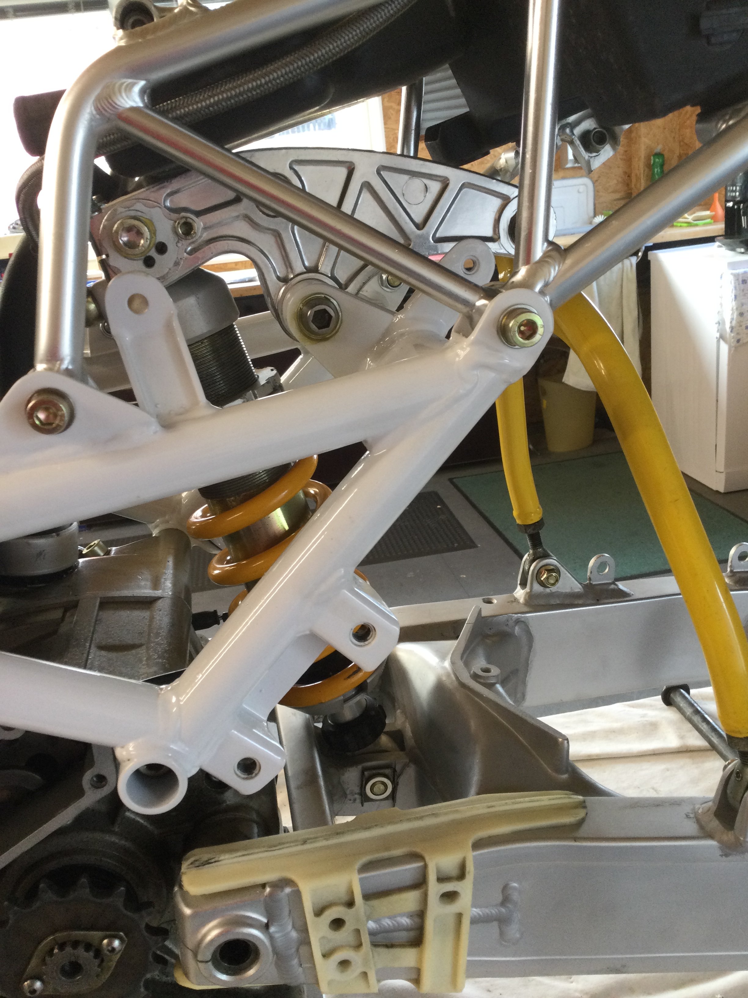

Heute ging es mal wieder vorwärts. Die Hochzeit war angesagt. Das hintere Federbein wurde noch einer gründlichen Reinigung unterzogen und danach konnte die Montage beginnen.Die Gabel ist auch schon in der Mache und wird bald eingebaut werden können. Endlich wird wider ein Bike daraus.
